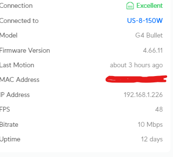

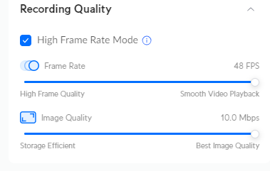

20 часов назад, standov сказал:
g4 10mbs
g3 flex 6mbs
Але це максималка "48fps"
Та не))) Мій зуд у мізинцю мене не подвів)

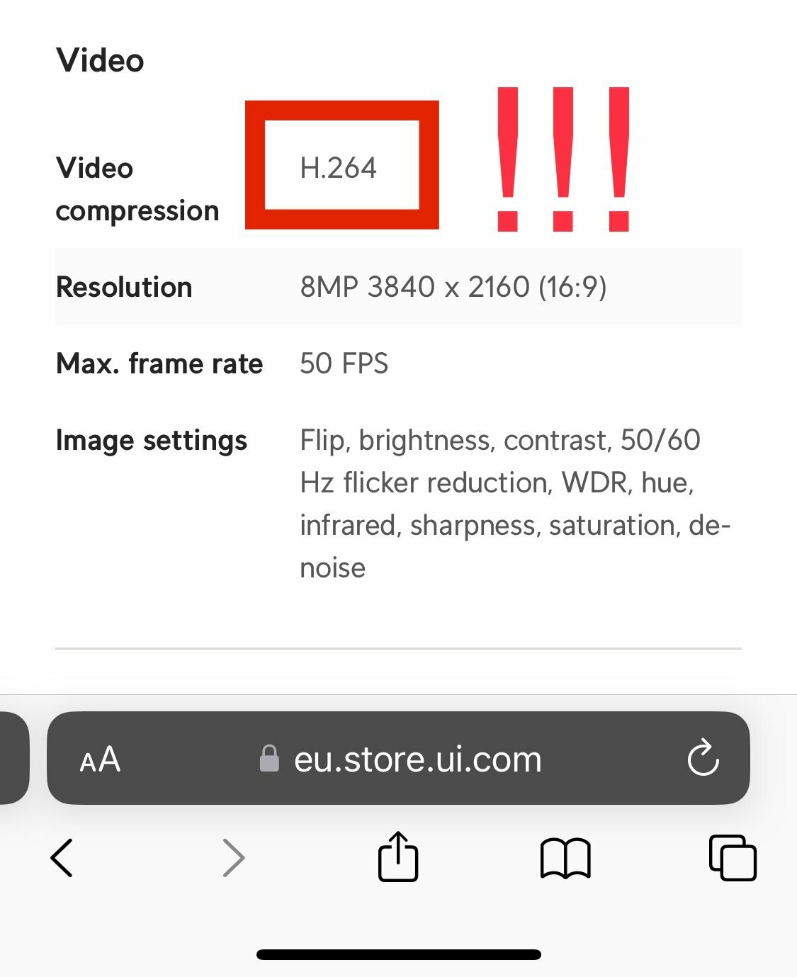

Я ж не сумнівався у ваших словах, мене тільки дивувало - чому у таких камерах (не супер пупер мегапіксельні, формат мабуть звичайний а не Мджпег якийсь) такий великий трафік.
На скрину нище пояснення такого потоку. Старий, допотопний кодек Н.264. Навіть без +... Тому камера просто НЕ ВМІЄ в економію - і якість тут не очевидна. Я 100 років тому порівнював одну і ту камеру на Н.264 та 265+ на приблизно однаковій сцені (60 сек, вулиця, машинки їздять)-різниця у трафіку колосальна, особливо у ЧБ, колосальна. Візьміть камеру яка вміє Н.265(+), зробіть однаковий кадр - на різних кодеках і побачите що 10-8 Мбіт на Н.264 =4-5 Мбіт на 265(+).
48 фпс це окрема тема, питання мабуть риторичне - супер унифай який iFrame інтервал має, його можно змінювати?

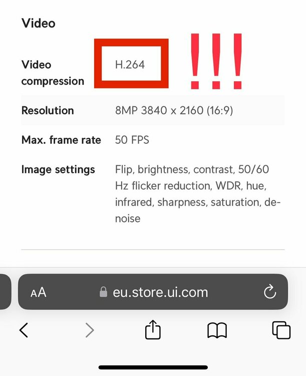

1 час назад, uafisher сказал:
