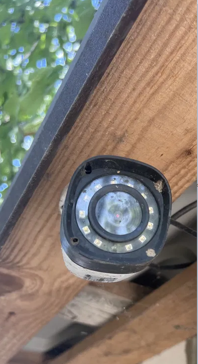

Тому звертаюся за порадою, сьогодні надійшла пропозиція по б/у комплекті:
Відеореєстратор Dahua DH-HCVR5108C-S3
8- шт. камер спостереження DAHUA DH-HAC-HFW1220RP-0280B
Хто що може сказати, плюси мінуси, даного обладнання?
Форумчани, заздалегідь за приділений вайший час!
Обладнання морально застаріле, бо це аналогові камери і до них треба тягнути коаксіальний кабель. По параметрах для будинку начебто достатньо, перегляд з мобільних пристроїв є. Якщо можна зберігати запис на відділеному сервері, то норм. Але треба дивитись фокусні відстані камер та місця їх розміщення. Якщо захочете колись перейти на ІР камери, то треба бути перекладати кабелі чи мудрити з перетворювачами для передачі ІР по коаксиалу. В 23 році краще брати ІР камери.

Нормальний бюджетний комплект. На витій парі прекрасно буде працювати, там власне на фото вона і є. Єдине що об єктиви 2.8- буде гарний кут огляду, але без дрібних деталей
Поясніть будь ласка, що є різні обєктиви в бюджетних камерах спостереження?
Ще пару фоток камери:

49 минут назад, Toxa@ сказал:
2.8, 3.6, 6, 8, і так далі
в 2.8 максимальний кут огляду, але найменша деталіровка при збільшенні.
таким чином якщо потрібен огляд ділянки- ставимо 2.8
якщо потрібно дивитись вузький прохід - ставимо 6
Але це якщо робити все по правильному, в таких бюджетних комплектах звичайно беруть однакові об єктиви
