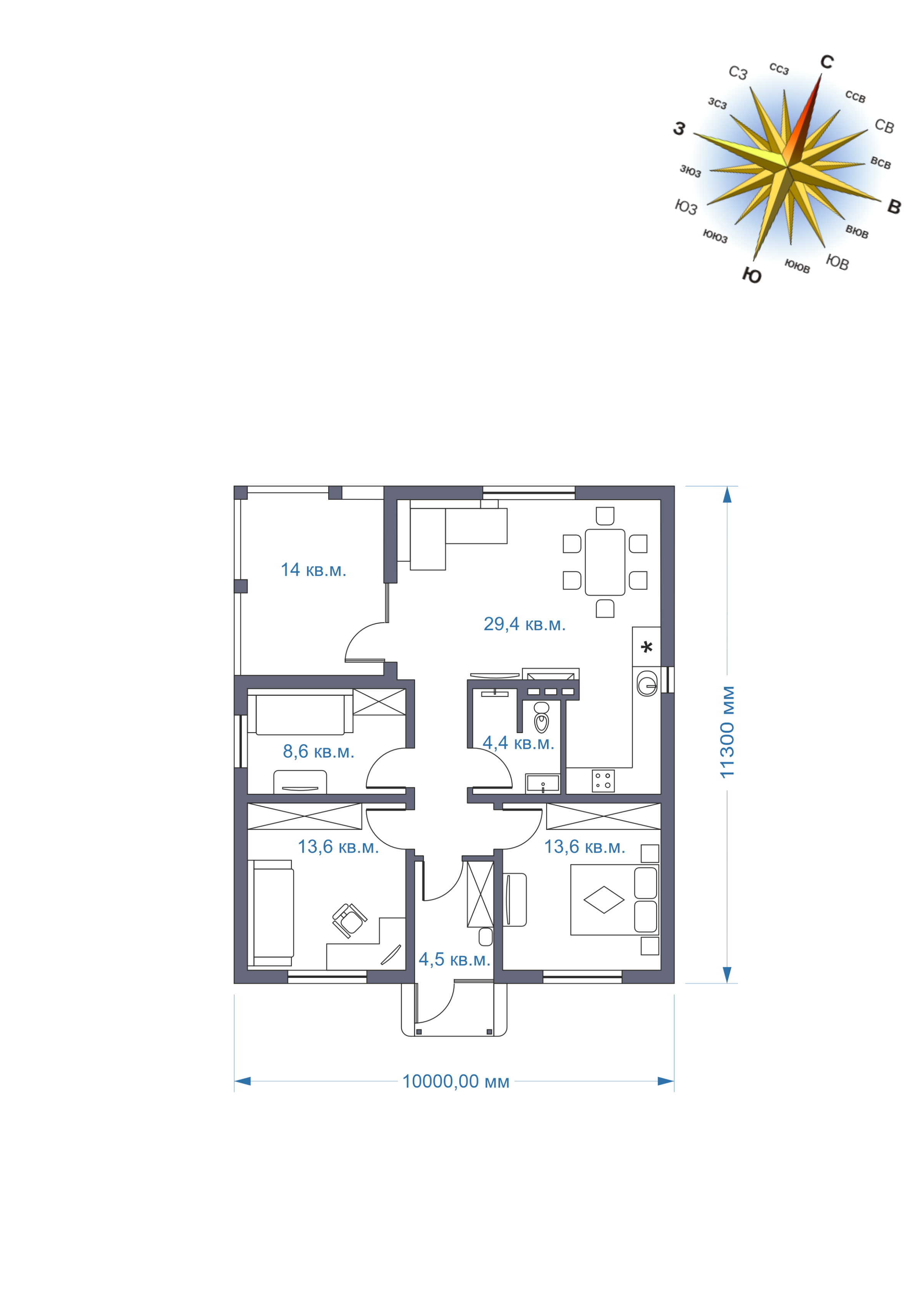

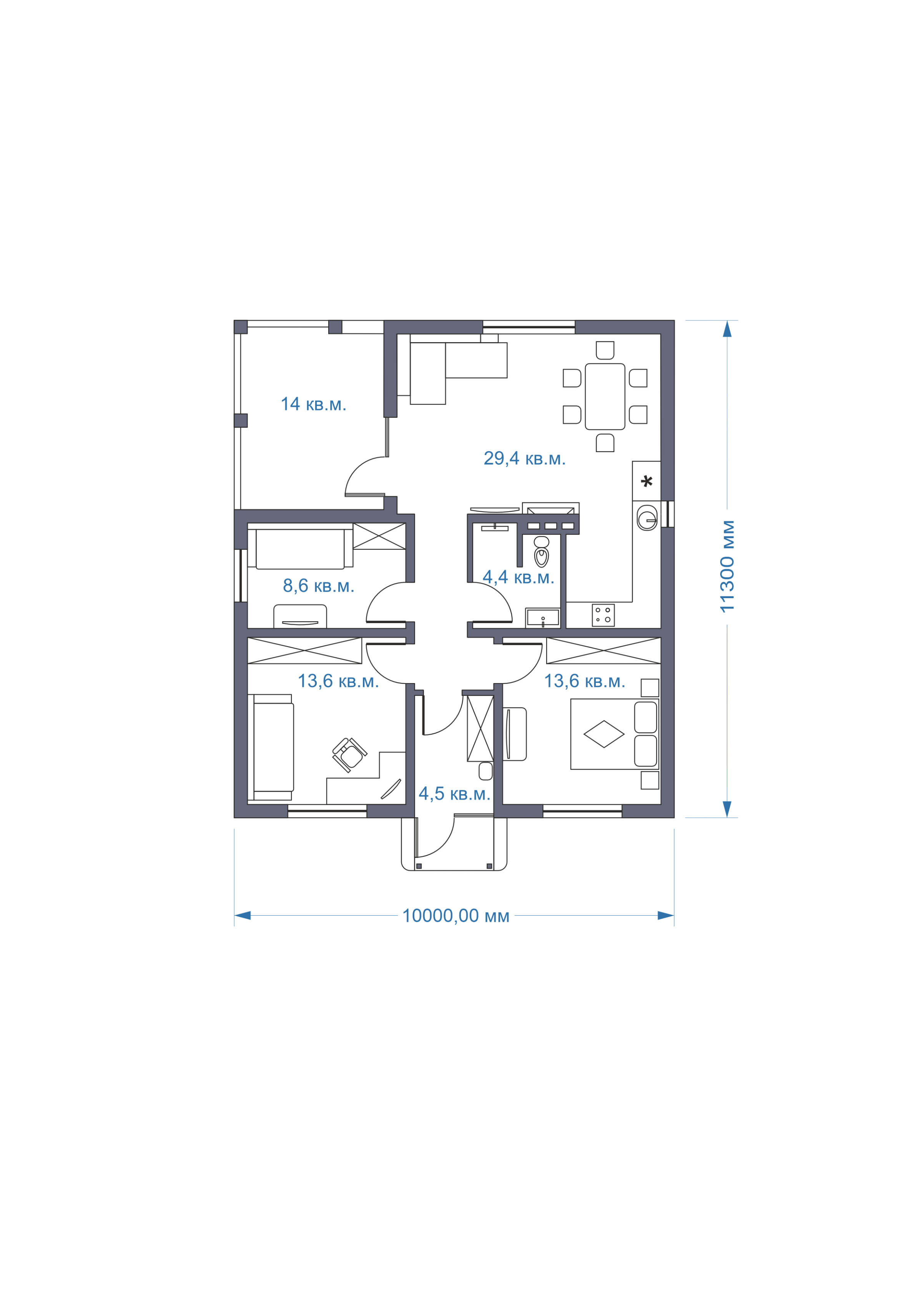

Nikolay Cherednichenko Опубліковано: 29 листопада 2023 Автор Поділитись Опубліковано: 29 листопада 2023 Доброго часу доби шановне панство... Послухав форумчан, зробив висновки і переробив один зі своїх варіантів (малюнків), оптимізував так би мовити. Хто що скаже? Посилання на коментар Поділитися на інших сайтах More sharing options...
Alvalk Опубліковано: 29 листопада 2023 Поділитись Опубліковано: 29 листопада 2023 (змінено) 1 час назад, Nikolay Cherednichenko сказал: Доброго часу доби шановне панство... Послухав форумчан, зробив висновки і переробив один зі своїх варіантів (малюнків), оптимізував так би мовити. Хто що скаже? Ділянка є? Зорієнтуйте по плану ділянки і сторонам світла. Чи вже було і я пропустив? Змінено 29 листопада 2023 користувачем Alvalk Посилання на коментар Поділитися на інших сайтах More sharing options...
normal Опубліковано: 29 листопада 2023 Поділитись Опубліковано: 29 листопада 2023 (змінено) Дорослу спальню можна врізати до 12м2, дитячу теж (хоча небажано), бабулі врізати до 8м2, а все зайве направити у санвузол, щоб збільшити його з 4 на 8, ну і з тераси і вітальні ще по 2м можна відкусити. У санвузлі повинний бути повноцінний душ, повноцінна ванна, туалет, мийка, пралка, корзина для білизни, можливо ще бойлер, і це все на 4м2? а на терасі щоб тапочки поставити виділили аж 14м2, і санвузол використовується щоденно, а на терасу як у квартирі можна тижнями не виходити. Тераса по пріоріті точно після санвузла Змінено 29 листопада 2023 користувачем normal Посилання на коментар Поділитися на інших сайтах More sharing options...
BugS Опубліковано: 29 листопада 2023 Поділитись Опубліковано: 29 листопада 2023 (змінено) 1 година тому, Nikolay Cherednichenko сказав: оптимізував так би мовити. Ну якщо була задача оптимізації, то ще є резерви) Як в анекдоті про хрущовки - якби Хрущов ще пару років був при владі, то санвузли були би прохідними. Щодо вашого планування, то як квартира, то майже норм. Але навіть в квартирі треба десь зберігати гладильну дошку, якісь предмети з тераси взимку, сушити одяг, тощо. Змінено 29 листопада 2023 користувачем BugS 1 Посилання на коментар Поділитися на інших сайтах More sharing options...
Drosselbeere Опубліковано: 29 листопада 2023 Поділитись Опубліковано: 29 листопада 2023 1 годину тому, Nikolay Cherednichenko сказав: .. Послухав форумчан, зробив висновки і переробив один зі своїх варіантів (малюнків), оптимізував так би мовити Імхо ваш варіант V3 краще, чим те що ви оптимізували ))) не робив би терасу в межах будинку, при тому що відсутнє технічне приміщення чи кладова, сунвузол начебто 4 м2, а місця немає. Посилання на коментар Поділитися на інших сайтах More sharing options...
Nikolay Cherednichenko Опубліковано: 30 листопада 2023 Автор Поділитись Опубліковано: 30 листопада 2023 (змінено) 11 часов назад, Alvalk сказал: Ділянка є? Зорієнтуйте по плану ділянки і сторонам світла. Чи вже було і я пропустив? ділянка 20х40 метрів Змінено 30 листопада 2023 користувачем Nikolay Cherednichenko Посилання на коментар Поділитися на інших сайтах More sharing options...
Nikolay Cherednichenko Опубліковано: 30 листопада 2023 Автор Поділитись Опубліковано: 30 листопада 2023 10 часов назад, normal сказал: Дорослу спальню можна врізати до 12м2, дитячу теж (хоча небажано), бабулі врізати до 8м2, а все зайве направити у санвузол, щоб збільшити його з 4 на 8, ну і з тераси і вітальні ще по 2м можна відкусити. У санвузлі повинний бути повноцінний душ, повноцінна ванна, туалет, мийка, пралка, корзина для білизни, можливо ще бойлер, і це все на 4м2? а на терасі щоб тапочки поставити виділили аж 14м2, і санвузол використовується щоденно, а на терасу як у квартирі можна тижнями не виходити. Тераса по пріоріті точно після санвузла плоский бойлер стає над унітазом аж бігом (в мене так дома де живу).ванної не буде, душова кабіна 1000х1000 мм-то мало? в мене 85х104-нам вдосталь. на терасі не тапочки, на терасі стіл поставлю-буду дивитись на садок і пити чай, і іноді білизну сушитиму))) спальня і дитяча менші за 13,5 не будуть і крапка (то навіть не обговорюється). Посилання на коментар Поділитися на інших сайтах More sharing options...
Nikolay Cherednichenko Опубліковано: 30 листопада 2023 Автор Поділитись Опубліковано: 30 листопада 2023 10 часов назад, BugS сказал: Ну якщо була задача оптимізації, то ще є резерви) Як в анекдоті про хрущовки - якби Хрущов ще пару років був при владі, то санвузли були би прохідними. Щодо вашого планування, то як квартира, то майже норм. Але навіть в квартирі треба десь зберігати гладильну дошку, якісь предмети з тераси взимку, сушити одяг, тощо. В кімнатах шафи по 2600мм-невже не можна там зробити нішу для дошки, чи для того потрібно окреме приміщення?))) в малій кімнаті шафа ж і в прихожій. а непотріб можна і на горіще закинути, правда ж? Посилання на коментар Поділитися на інших сайтах More sharing options...
BugS Опубліковано: 30 листопада 2023 Поділитись Опубліковано: 30 листопада 2023 8 хвилин тому, Nikolay Cherednichenko сказав: ділянка 20х40 метрів Важливіше положення будинку відносно сусідів та дороги. Тут цього не видно. Посилання на коментар Поділитися на інших сайтах More sharing options...
Nikolay Cherednichenko Опубліковано: 30 листопада 2023 Автор Поділитись Опубліковано: 30 листопада 2023 10 часов назад, Drosselbeere сказал: Імхо ваш варіант V3 краще, чим те що ви оптимізували ))) не робив би терасу в межах будинку, при тому що відсутнє технічне приміщення чи кладова, сунвузол начебто 4 м2, а місця немає. чим погана тераса в межах будинку, прошу аргументуйте!? Посилання на коментар Поділитися на інших сайтах More sharing options...
Alvalk Опубліковано: 30 листопада 2023 Поділитись Опубліковано: 30 листопада 2023 (змінено) 20 минут назад, Nikolay Cherednichenko сказал: Прямо як в мене на ділянці А за що ж ви так схід не любите? Що на минулих 3 варіантах, що тут... не хочете ставити там вікна, а на південь і захід залюбки. Я б так не робив. Захід - увечері дуже противне низьке сонце, північ - максимальні тепловтрати при мінімальному освітленні. Конкретно цей, останній варіант я б щонайменше розвернув по вертикалі, щоб тераса була на північному сході, а не північному заході. Хоча для повного розуміння треба знати, де на вашій ділянці фасад Змінено 30 листопада 2023 користувачем Alvalk 2 Посилання на коментар Поділитися на інших сайтах More sharing options...
BugS Опубліковано: 30 листопада 2023 Поділитись Опубліковано: 30 листопада 2023 1 хвилину тому, Nikolay Cherednichenko сказав: В кімнатах шафи по 2600мм-невже не можна там зробити нішу для дошки, чи для того потрібно окреме приміщення?))) в малій кімнаті шафа ж і в прихожій. а непотріб можна і на горіще закинути, правда ж? Якщо ви всі ці моменти врахували і вас влаштовує, то звичайно норм. Але іноді люди будують 2 та 3 будинок, щоб врахувати недоліки першого) Посилання на коментар Поділитися на інших сайтах More sharing options...
Alvalk Опубліковано: 30 листопада 2023 Поділитись Опубліковано: 30 листопада 2023 2 минуты назад, Nikolay Cherednichenko сказал: чим погана тераса в межах будинку, прошу аргументуйте!? Хоч питання не що мене, але відповім. Вартість 1 м2 такої тераси приблизно равна вартості 1м2 будинку. А так в принципі нічого поганого 2 Посилання на коментар Поділитися на інших сайтах More sharing options...
Nikolay Cherednichenko Опубліковано: 30 листопада 2023 Автор Поділитись Опубліковано: 30 листопада 2023 7 минут назад, BugS сказал: Важливіше положення будинку відносно сусідів та дороги. Тут цього не видно. від сусідів по 3 метри (якщо ще гараж рядом прибудую 4 метри шириною), до їх будівель більше 8 метрів. до червоної лінії 6 метрів Посилання на коментар Поділитися на інших сайтах More sharing options...
Drosselbeere Опубліковано: 30 листопада 2023 Поділитись Опубліковано: 30 листопада 2023 3 хвилини тому, Nikolay Cherednichenko сказав: 10 годин тому, Drosselbeere сказав: чим погана тераса в межах будинку, прошу аргументуйте!? Так я не кажу що це погано, вона недоречна при певному плануванні і це моя субʼєктивна думка, особливо враховуючи однакові витрати на стіни, дах, фундамент ви отримуєте меншу корисну площу будинка 1 Посилання на коментар Поділитися на інших сайтах More sharing options...
Nikolay Cherednichenko Опубліковано: 30 листопада 2023 Автор Поділитись Опубліковано: 30 листопада 2023 5 минут назад, Alvalk сказал: Прямо як в мене на ділянці А за що ж ви так схід не любите? Що на минулих 3 варіантах, що тут... не хочете ставити там вікна, а на південь і захід залюбки. Я б так не робив. Захід - увечері дуже противне низьке сонце, північ - максимальні тепловтрати при мінімальному мінімальне освітленні. Конкретно цей, останній варіант я б щонайменше розвернув по вертикалі, щоб тераса була на північному сході, а не північному заході. Хоча для повного розуміння треба знати, де на вашій ділянці фасад я трохи розу вітрів не докрутив))) північ ближче там де схід)))) Посилання на коментар Поділитися на інших сайтах More sharing options...
Nikolay Cherednichenko Опубліковано: 30 листопада 2023 Автор Поділитись Опубліковано: 30 листопада 2023 (змінено) 16 минут назад, Drosselbeere сказал: Так я не кажу що це погано, вона недоречна при певному плануванні і це моя субʼєктивна думка, особливо враховуючи однакові витрати на стіни, дах, фундамент ви отримуєте меншу корисну площу будинка Окрема тераса-то ще +по покрівлі (як мінімум). а корисна площа то площа яка використовується а не просто стоїть і припадає пилом... Змінено 30 листопада 2023 користувачем Nikolay Cherednichenko Посилання на коментар Поділитися на інших сайтах More sharing options...
Nikolay Cherednichenko Опубліковано: 30 листопада 2023 Автор Поділитись Опубліковано: 30 листопада 2023 6 минут назад, Alvalk сказал: Хоч питання не що мене, але відповім. Вартість 1 м2 такої тераси приблизно равна вартості 1м2 будинку. А так в принципі нічого поганого своїми руками... Посилання на коментар Поділитися на інших сайтах More sharing options...
Nikolay Cherednichenko Опубліковано: 30 листопада 2023 Автор Поділитись Опубліковано: 30 листопада 2023 8 минут назад, BugS сказал: Якщо ви всі ці моменти врахували і вас влаштовує, то звичайно норм. Але іноді люди будують 2 та 3 будинок, щоб врахувати недоліки першого) Врахував багато-але міг щось пропустити-тому я тут і спілкуюся з вами. Йде жива дискусія, аналіз і певно іноді робота над помилками)) Посилання на коментар Поділитися на інших сайтах More sharing options...
Alvalk Опубліковано: 30 листопада 2023 Поділитись Опубліковано: 30 листопада 2023 3 минуты назад, Nikolay Cherednichenko сказал: я трохи розу вітрів не докрутив))) північ ближче там де схід)))) в будь-якому разі тераса на заході - не кращій варіант. А захід там по-любому не зліва, так зверху, або з кута Тобто все одно для тераси більш доречно вийде, якщо розвернути будинок по вертикалі 2 минуты назад, Nikolay Cherednichenko сказал: своїми руками... Головне, щоб подобалось. Просто попередив, що під спільним дахом вийде дорожче. А рішення в будь-якому разі за вами. 1 Посилання на коментар Поділитися на інших сайтах More sharing options...
Nikolay Cherednichenko Опубліковано: 30 листопада 2023 Автор Поділитись Опубліковано: 30 листопада 2023 2 минуты назад, Alvalk сказал: в будь-якому разі тераса на заході - не кращій варіант. А захід там по-любому не зліва, так зверху, або з кута Тобто все одно для тераси більш доречно вийде, якщо розвернути будинок по вертикалі Сонце світитиме на терасу майже цілий день (крім періоду з ранку і до 10:00-10:30)- Я хочу кухню/вітальню ззаду з видом на сад свій а не на вулицю 6 минут назад, Alvalk сказал: Головне, щоб подобалось. Просто попередив, що під спільним дахом вийде дорожче. А рішення в будь-якому разі за вами. Так, і технічно трошки важче у виконнанні (але мені норм вроді) Посилання на коментар Поділитися на інших сайтах More sharing options...
Alvalk Опубліковано: 30 листопада 2023 Поділитись Опубліковано: 30 листопада 2023 Nikolay Cherednichenko, та скажіть вже нарешті, де ті фасади Бо це дуже впливає на розташування будинку, вікон, зони відпочинку і т .п. Не можна робити проект, не плануючи всього в комплексі. Посилання на коментар Поділитися на інших сайтах More sharing options...
Nikolay Cherednichenko Опубліковано: 30 листопада 2023 Автор Поділитись Опубліковано: 30 листопада 2023 1 минуту назад, Alvalk сказал: Nikolay Cherednichenko, та скажіть вже нарешті, де ті фасади Бо це дуже впливає на розташування будинку, вікон, зони відпочинку і т .п. Не можна робити проект, не плануючи всього в комплексі. то ж очевидно))) лицьовий фасад то там де вхідна група)))) терасса і кухня вітальня ззаду. сусіди праворуч. а ще сусіди ліворуч і ззаду в близькій перспективі))))))) Посилання на коментар Поділитися на інших сайтах More sharing options...
Alvalk Опубліковано: 30 листопада 2023 Поділитись Опубліковано: 30 листопада 2023 (змінено) 3 минуты назад, Nikolay Cherednichenko сказал: то ж очевидно))) лицьовий фасад то там де вхідна група)))) терасса і кухня вітальня ззаду. сусіди праворуч. а ще сусіди ліворуч і ззаду в близькій перспективі))))))) так що заважає розвернути його по вертикалі, змістити трохи к сусідам зліва, і насолоджуватись садом з тераси на північному сході? Чи сад не ззаду а зліва? Змінено 30 листопада 2023 користувачем Alvalk Посилання на коментар Поділитися на інших сайтах More sharing options...
