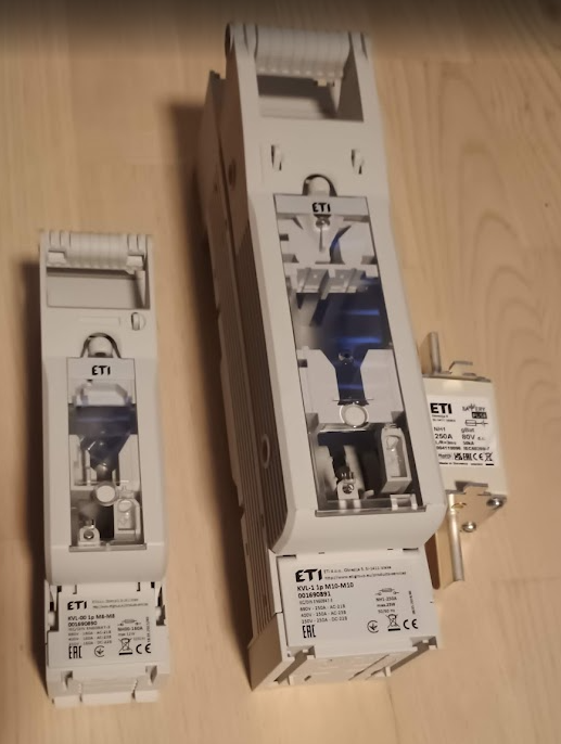

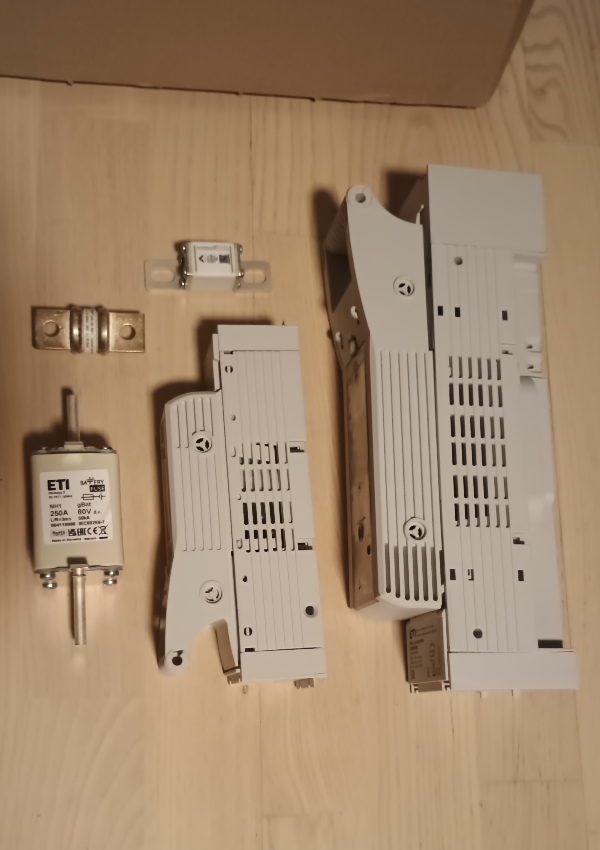

vovarpd Опубліковано: 23 січня Поділитись Опубліковано: 23 січня (змінено) 1 година тому, Vikctor сказав: Мене й один мій монструозний запобіжник лякав, а тепер їх буде два.) Сьогодні отримав монструозний запобіжник. На днях монтував NH00 - ну думаю великий (на фото зліва.. довжина біля 20 см) але наче не так щоб аж.. І от сьогодні отримав NH1 - це жесть яке одоробло ))) Але загалом мені подобаються ті роз'єднувачі з запобіжниками. Але зараз якийсь дефіцит, ледве найшов. Змінено 23 січня користувачем vovarpd 1 1 Посилання на коментар Поділитися на інших сайтах More sharing options...

Vikctor Опубліковано: 23 січня Автор Поділитись Опубліковано: 23 січня 2 минуты назад, vovarpd сказал: І от сьогодні отримав NH1 - це жесть яке одоробло ))) Поки сам не побачиш невзмозі усвідомити його реальни розміри.) 2 минуты назад, МакДо сказал: Провокатор ви, Віктор. Довелося замовити cornex… Нащо вам стільки?😁 Посилання на коментар Поділитися на інших сайтах More sharing options...

vovarpd Опубліковано: 23 січня Поділитись Опубліковано: 23 січня 20 хвилин тому, Vikctor сказав: Поки сам не побачиш невзмозі усвідомити його реальни розміри.) так.. каталог не передає розміри поки не пощупаєш руками. На фоні adler ef3 200A і bussmann class t 150A 1 Посилання на коментар Поділитися на інших сайтах More sharing options...

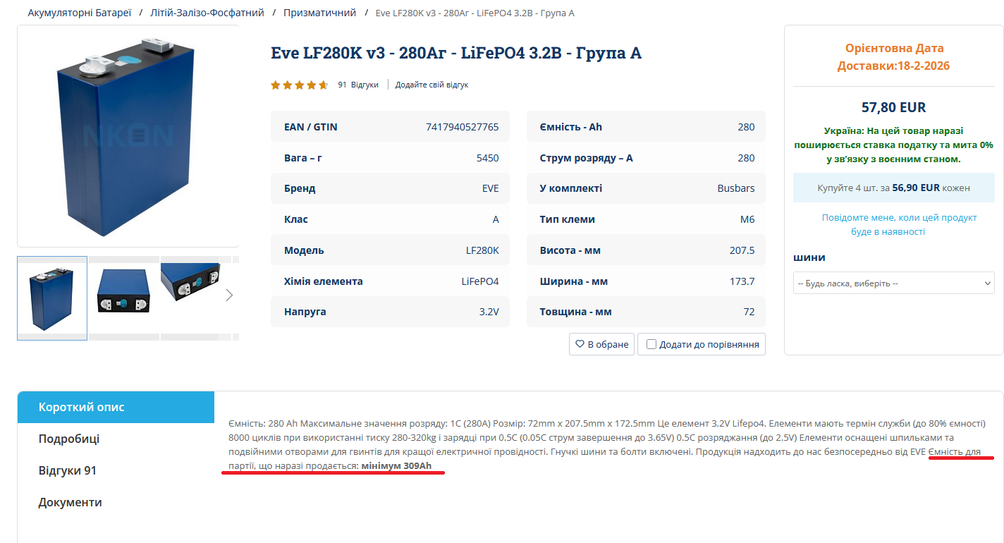

Vikctor Опубліковано: 23 січня Автор Поділитись Опубліковано: 23 січня Поліз шукати в цієї ж темі посилання на потрібні запобіжник з тримачем, бо пам'ятаю що пан DmiVady відносно нещодавно їх купував й залишав посилання. Не знайшов, хоча здогадуюсь в якой темі ще пошукати, але знайшов свій скрін від 17 листопада на ті самі комірки, яки замовив сьогодні. Дивно, але я навіть зекономив по 8 євро за комірку. Думав що за ці пару місяців ціна лишень зросла. Приємно. Бмс теж до речі не подорожчали за півтора роки. Теж незвично. Раніше правда в назві ще було слово смарт. Сподіваюсь без нього вони не тупіші.))) Посилання на коментар Поділитися на інших сайтах More sharing options...
