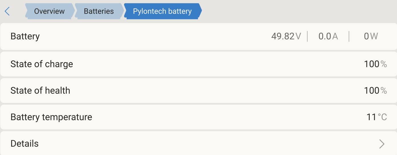

vovarpd Опубліковано: 30 січня Поділитись Опубліковано: 30 січня (змінено) 10 годин тому, МакДо сказав: Вибачте, але мої АКБ живуть за такої температури ледь не увесь рік В мене пілонтек при +10-11 спокійно себе почуває вже другу зиму. Нема підігрівів. І Pytes V5 де є вбудований підігрів тоже спокійно живуть при +10, +11. Той вбудований підігрів помоєму ще навіть не включався. Може воно якось на ресурс і впливає, поки незнаю, але там дуже мудрі бмски в тих батареях. Змінено 30 січня користувачем vovarpd Посилання на коментар Поділитися на інших сайтах More sharing options...

DimaF Опубліковано: 30 січня Поділитись Опубліковано: 30 січня 30 минут назад, vovarpd сказал: Той вбудований підігрів помоєму ще навіть не включався. В пилонтечах есть подогрев!? Посилання на коментар Поділитися на інших сайтах More sharing options...

vovarpd Опубліковано: 30 січня Поділитись Опубліковано: 30 січня 56 хвилин тому, DimaF сказав: В пилонтечах есть подогрев!? Наче не писав такого. Нема там. В Pytes v5 є. Посилання на коментар Поділитися на інших сайтах More sharing options...

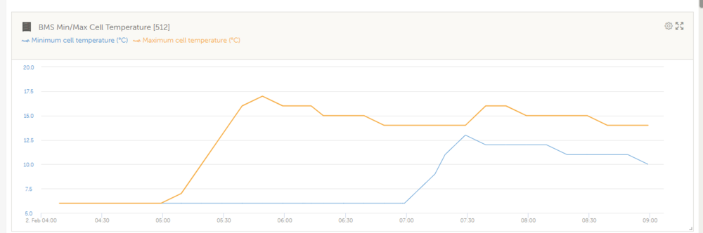

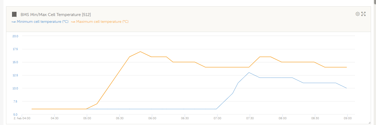

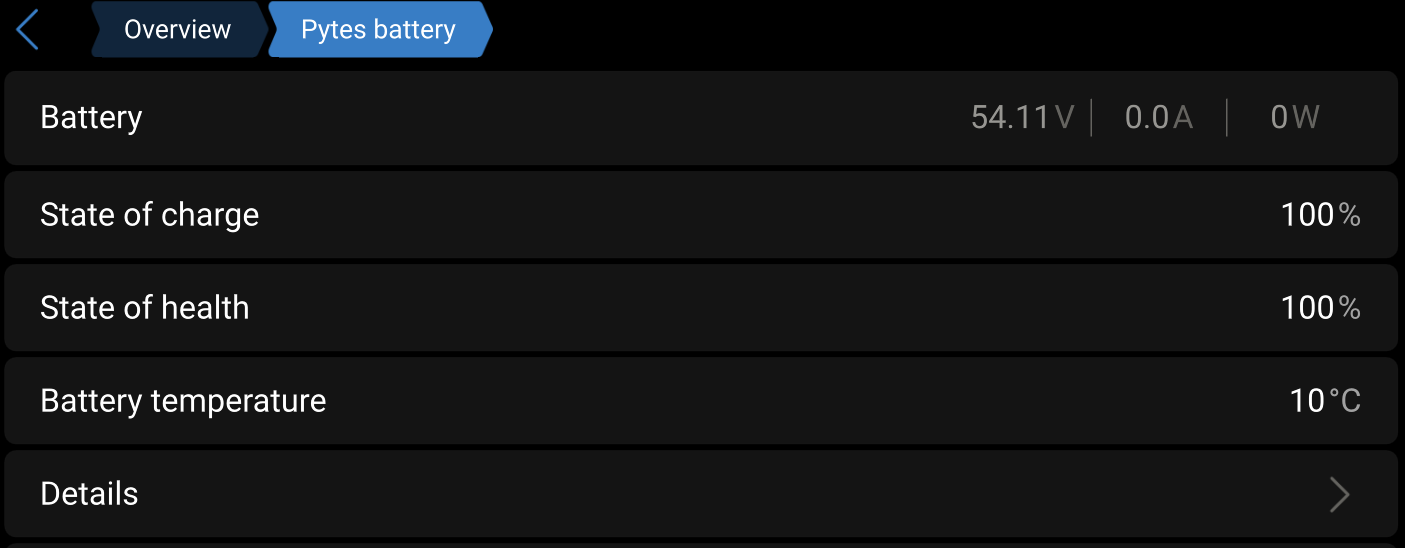

vovarpd Опубліковано: 2 лютого Поділитись Опубліковано: 2 лютого (змінено) В Pytes V5 підігрів зацінив. При +6 включається. Дві батареї, тому на графіку min/max cell то на різних батареях, підігрів включався не одночасно. За 50хв нагрів з +6 до +17 (потім устаканилось на +12), що +- відповідає даташиту (там 10 градусів на годину). Батареї стоять в магазині типу МАФ з металопластикових конструкцій, вночі було -19 і опалення з 18 до 9 ранку вимкнено. Змінено 2 лютого користувачем vovarpd Посилання на коментар Поділитися на інших сайтах More sharing options...
Vikctor Опубліковано: 2 лютого Автор Поділитись Опубліковано: 2 лютого 1 час назад, vovarpd сказал: В Pytes V5 підігрів зацінив. При +6 включається. Дві батареї, тому на графіку min/max cell то на різних батареях, підігрів включався не одночасно. За 50хв нагрів з +6 до +17 (потім устаканилось на +12), що +- відповідає даташиту (там 10 градусів на годину). Батареї стоять в магазині типу МАФ з металопластикових конструкцій, вночі було -19 і опалення з 18 до 9 ранку вимкнено. Цікаво б ще дізнатись максимальний зарядний струм при екстремальних температурах у ваших Pytes. В знайомого 3 акб деє. Все обладнання встановлено в хозблоці. Зрозуміло там немає опалення, але стоїть якась дуйка маленька, яка періодично працює. Він не розраховував на подібні морози в совокупністі з жорсткими графіками по електриці й локальними аваріями, коли в нього по кілька діб не було то однієї фази то потім інших двох. Температура опускалася вже до +4. Батареї не утеплені й всередині підігріва немає. Тоді він дві доби бодьоро гоняв свій 3ф генератор. Але навіть при +12 в хозблоці нове ПЗ батарей не дає інвертору підняти зарядний струм вище 30А. Каже що може повернутися на стару прошивку батарей і заряджатися хоч максимальним струмом, але підозрює що це не покращіть їх soh. Ще трохи про заряджання в екстремальні морози. Я сиджу в групі по електричках. Йдеться про автівку з 400В архитектурою. Тобто струм зарядки й так далекий від рекордних показників. Зазвичай влітку це 90-95кВт/г, а взимку якщо не увімкнув примусовий додатковий підігрів ВВБ хочаб за 40-50 хвилин до швидкісній зарядки то взагалі буде десь 45-55кВт/г. Всі зрозуміло скаржаться що взимку незручно подорожувати, бо багато часу витрачається на зарядках. Але нещодавно один хлоп в -20 побачив 15кВт/г на старті зарядній сессії. Це абсолютний антирекорд і всі в шоці. А я тішуся, що по-перше практично не користуюся швидкісними зарядками, а по-друге розумна автівка (чи скоріше бмс) не дає передчасно вбити ВВБ навіть за бажанням власника автівки це зробити. 9 часов назад, msgarry сказал: "Одной из наиболее значимых функций является возможность мониторинга всех, можна видеть до 16-ти параллельно соединенных индивидуальных батарей через монитор главный BMS V19, позволяя углубляться в детали отдельной батареи, что устраняет необходимость подключения к каждой батарее по отдельности через приложение или установки отдельных дисплеев на каждую батарею. Дисплей также позволяет настраивать протоколы связи инвертора (CAN и RS485), поддерживая различные бренды, такие как Victron, Deye и Growatt и другие" Враховуючи що екран мені без потреби, то виходить ніяких особливих переваг BMS V19 у порівнянні зі старішими прошивками не дає. Але я все одно її придбав, бо вчора китайці раптом знизили ціну на них аж на 20 баксів і замість грубо 108 вона обійшлася мені в 90. Посилання на коментар Поділитися на інших сайтах More sharing options...
