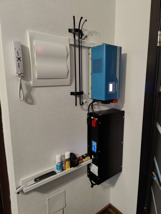

А что за инвертор вы используете?
ну, поки що LuxPower and Deye. Кращого на сьогодні не попадалось. Саме на сьогодні. Вчора було інакше, завтра може бути інакше.
Чтото гугл выдает для них в основном гибридные инверторы которые совсем не похожи на тот голубой что на вашем фото.
Меня как раз интересует ото простое решение
