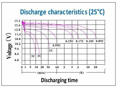

Дивиться графік DOD, як що розряджати до 100% 300 циклів усього, і це АГМ
Ви так впевнено розповідаєте про кінцеву напругу 12В, що я так думаю, що Ви його взагалі не бачили. 100% DOD для AGM це кінцева напруга розряду 10,8 В. І зовсім не 12В. Нижче наведений графік для звичайної AGM VRLA батареї 150Ah належної якості одного з провідних виробників.
Цей графік дозволяє визначити тривалість безпечного для батареї розряду у відповідності до потрібного струму навантаження. Для стартерних батарей показники та графік будуть трохи іншими, це треба враховувати.

25 минут назад, Idle сказал:
Мы тут если что про авто акб, вы зачем то говорите про agm

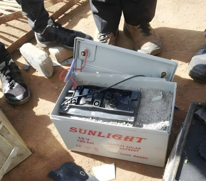

Ого яка конструкція 😄
У мене працює гелева батарея якраз "sunlight" – це грецький виробник. Брав у офіційного постачальника, ємність відповідає заявленій.

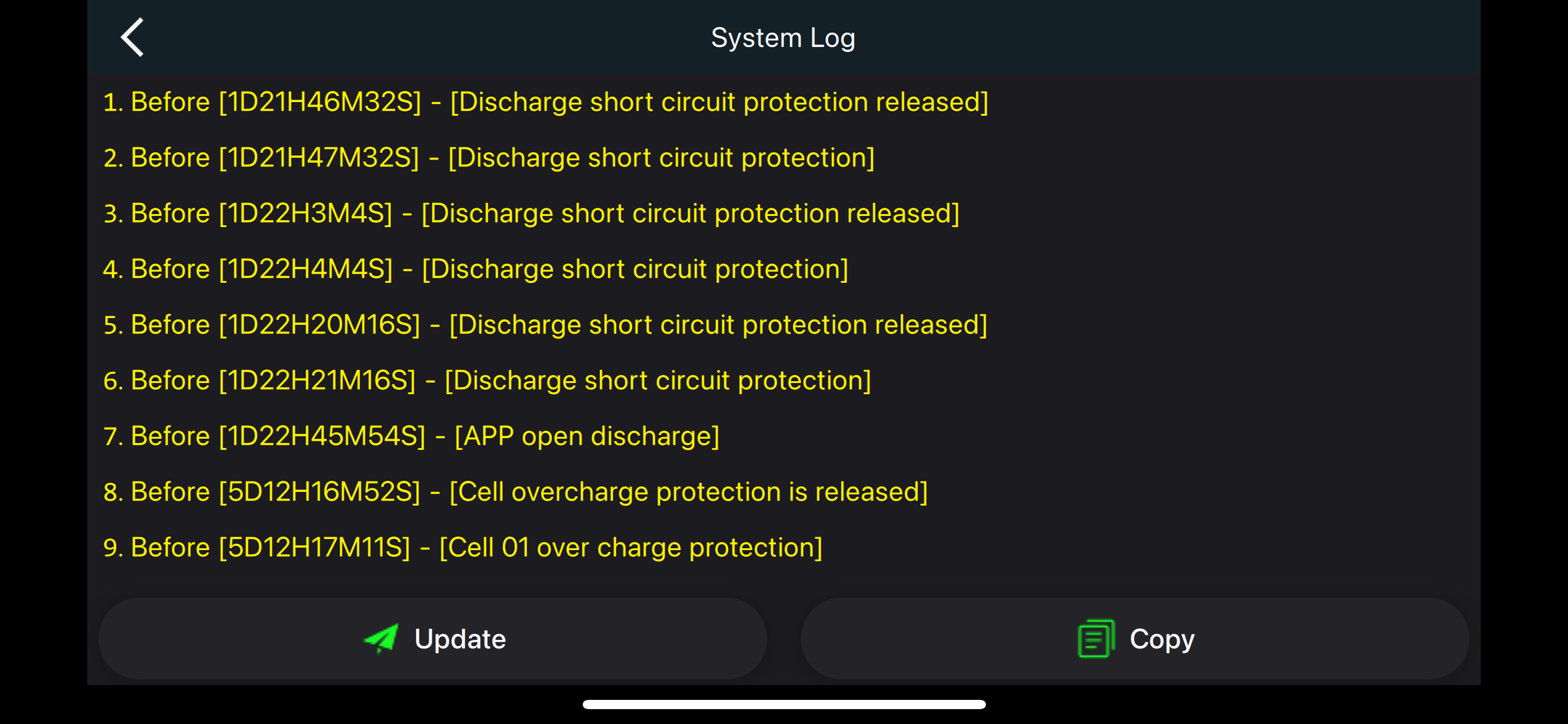

Доброго вечора. Перед підняттям тарифів в Червні на електрику, ДТЕК та компанія дали мені змогу потестити свою збірку. Це 2p8s із 8 ми Еve grade A 3.2 V. Працює довго. З 75% до 25% працював протягом 5 год: це котел, насоси на воду, компресор подачі повітря в каналізацію, холодильник та морозильна камера.
Проте, помітив дивну річ, коли вмикаю душ, через 5 хв система переходить в захист, через небезпеку низького вольтажу, і треба перезапускати через 10 сек.
на фото система та відео роботи - коли працює все вищезазначене. Що треба змінити/доробити? ДякуюIMG_0408.dngIMG_0409.dng
36 минут назад, D1california сказал:
На видео вроде аварии не видно, у вас 2p4s тоесть 12 вольт система на видео видно потребление до 20 ампер, что стоит на вкладке настроек какой ток разрешен? Ну и на сколько ампер ваша бмс
И какой ток во время отключения?
Ну и самое главное ошибка бмс или инвертора? Кстати какой он?

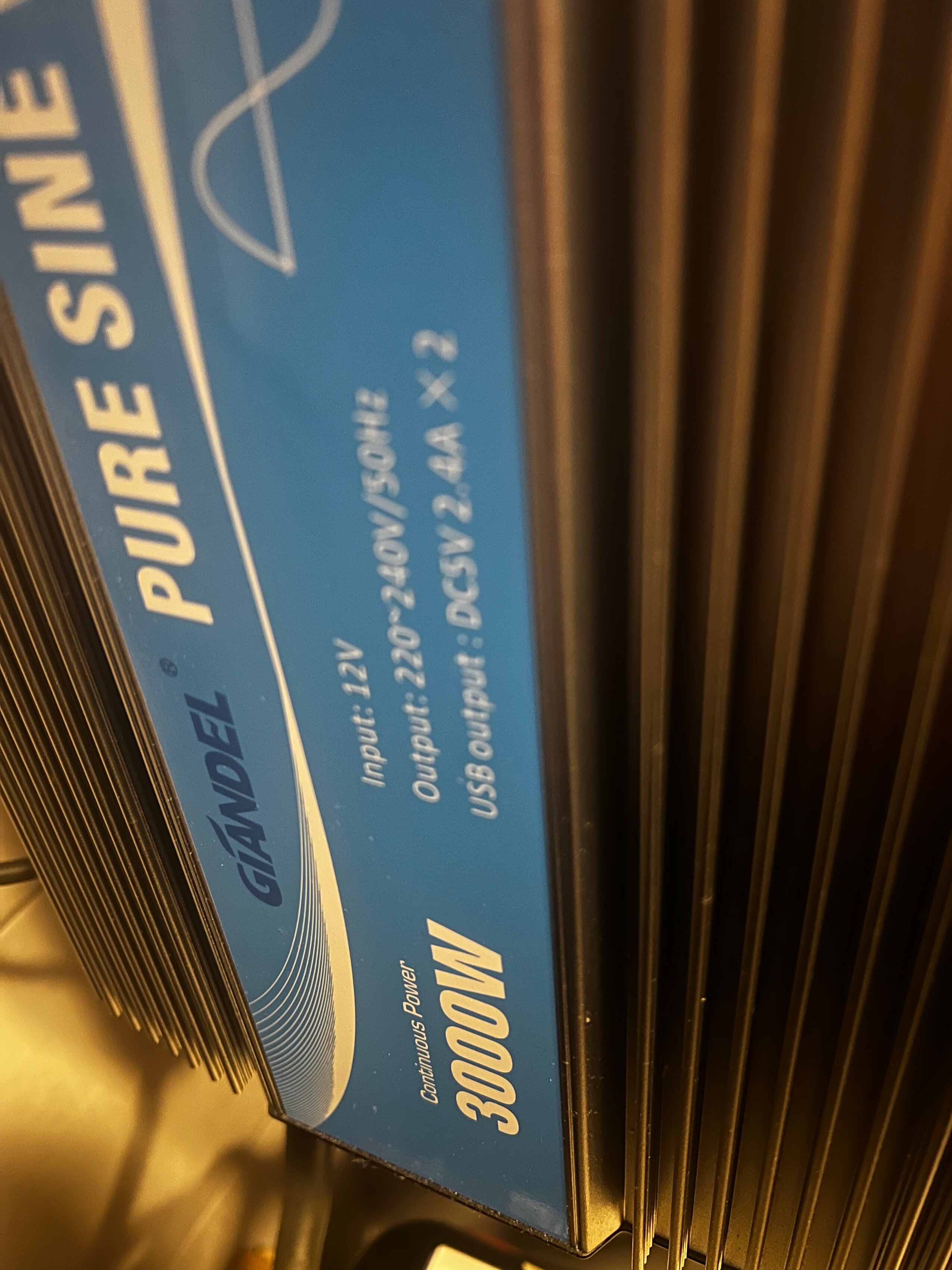

Добрый вечер.
Балансир jk на 2А.
настройки в видео.
Ошибка была следующая - фото.
Инвертор на 3000В, пик 5000В.
2 часа назад, D1california сказал:
Добрый вечер.
Балансир jk на 2А.
настройки в видео.
Видео полностью посмотреть не получилось но досмотрел до того момента где у вас ограничение на разряд 100 ампер и кратковременный пик 300
Ошибка вроде говорит о превышении ампеража, в теории так и есть когда вы включаете душ то включается насосная станция/насос в скважине
У вас в номинале грубо 1,2 кВт на бмс и в теории кратковременный перегруз 3,6 и либо насос не успевает раскрутится за это кратковременное перегрузное либо он в номинале потребляет больше чем 1,2
Вы кстати не написали емкость ваших ячеек и не сказали на сколько ампер у вас бмс, написали только балансировку
Но скорее всего про душ прийдется в данной конфигурации забыть
