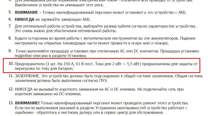

Продавець навів скрін з інструкції інвертора:
от я і питаю, щось окрім того що вони в перекладі начиталися, чи вони знають?
19 минут назад, Vikctor сказал:
Напевно так і є, але ж цей конкретний продавець дає конкретну гарантію на акуми, яки я в нього придбав
я сьогодні вже в одно питав - як швидко ти відключиш акумулятор від акб у разі якщо з інвертора валить дим? А ви як швидко то зробите?

Я точно не перевірю глибину знань з цього питання в продавця. Ви ж вище можете сами переконатись, що всі користувачи застосовують подібні запобіжники.
12 минут назад, Dalet сказал:
...я сьогодні вже в одно питав - як швидко ти відключиш акумулятор від акб у разі якщо з інвертора валить дим? А ви як швидко то зробите?
Залежить від того коли я це побачу, бо я не ходжу в котельню щохвилини.

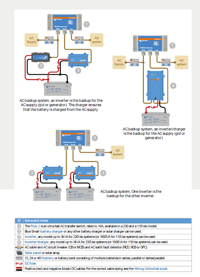

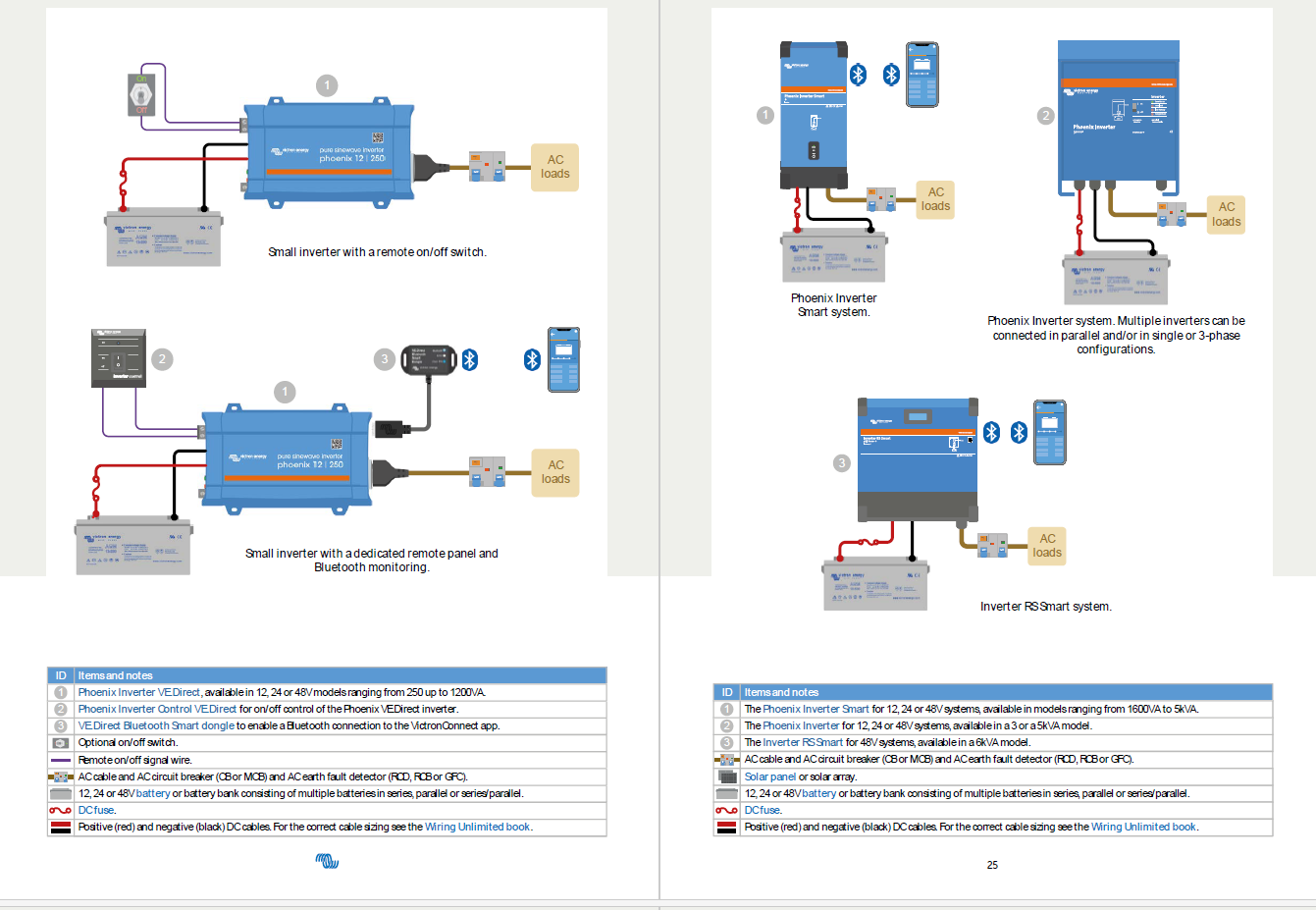

Раджу зайти на сайт такого топового виробника комплектухи як Victron, там в них на сайті в розділі Technical Information (www.victronenergy.com/support-and-downloads/technical-information) є ціла гора схем і буклетів. Дуже багато справді корисної інформації хоча б суто для себе поняти чи десь розводять з тим запобіжником чи таки не зовсім.
Ось наприклад перший ліпший приклад як у вас так розумію -  є інвертор, є батарея. І є запобіжник на плюсі.
На другому фото бачим інвертор, зарядку, агм батарею і автоматичний перемикач на резерв. Всюди є запобіжники на плюсі.
Напевно вони "щось знають".
www.victronenergy.com/upload/documents/Booklet-Off-Grid-System-EN.pdf
image.thumb.png.58fed5c8da2cd10e75b9ddbe302ca697.pngimage.thumb.png.123ac9c19eef9c306f09a2d38a038432.png

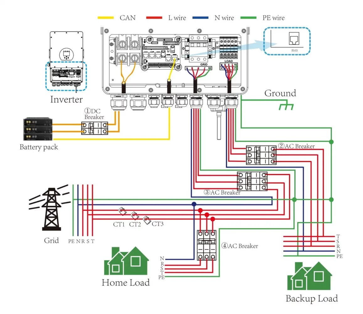

image.thumb.png.c2d19859f7d8596ff2bdc9152c11d0dd.png а ось інша інтерпритація

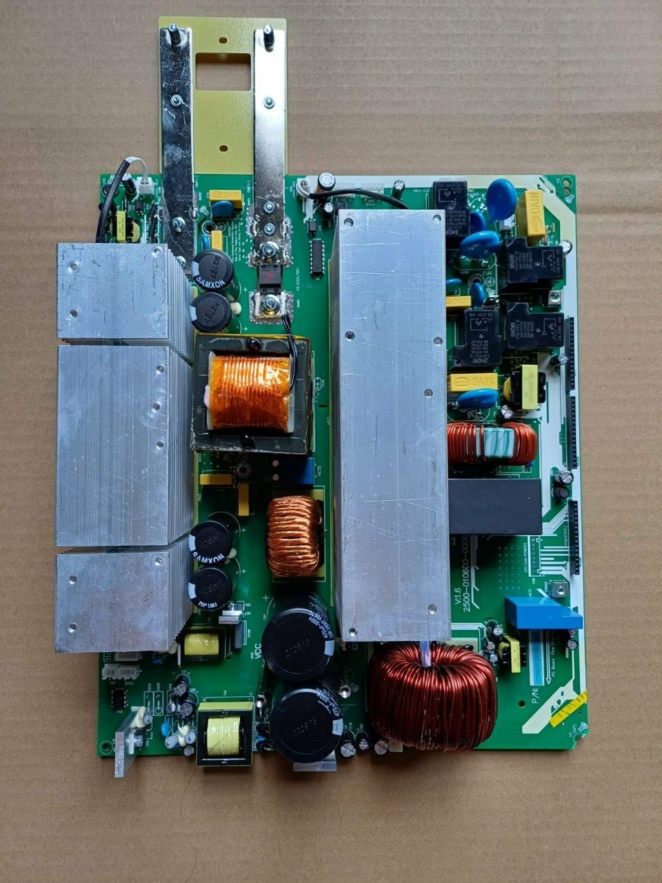

І до речі. В нього в інверторі вже є запобіжник, на платі. Я можу помилятися, але в тих же вольтронік тайп вони є
11 минут назад, vovarpd сказал:
Ну навіть не знаю. Ось фото плати маста 5048
Глядайте, що то у нас на плюсі

Бачу там зверху біля батареї DC breaker. Так суть та сама що і в запобіжника, ну хай двохполюсний, але кашу маслом напевно не зіпсуєш.

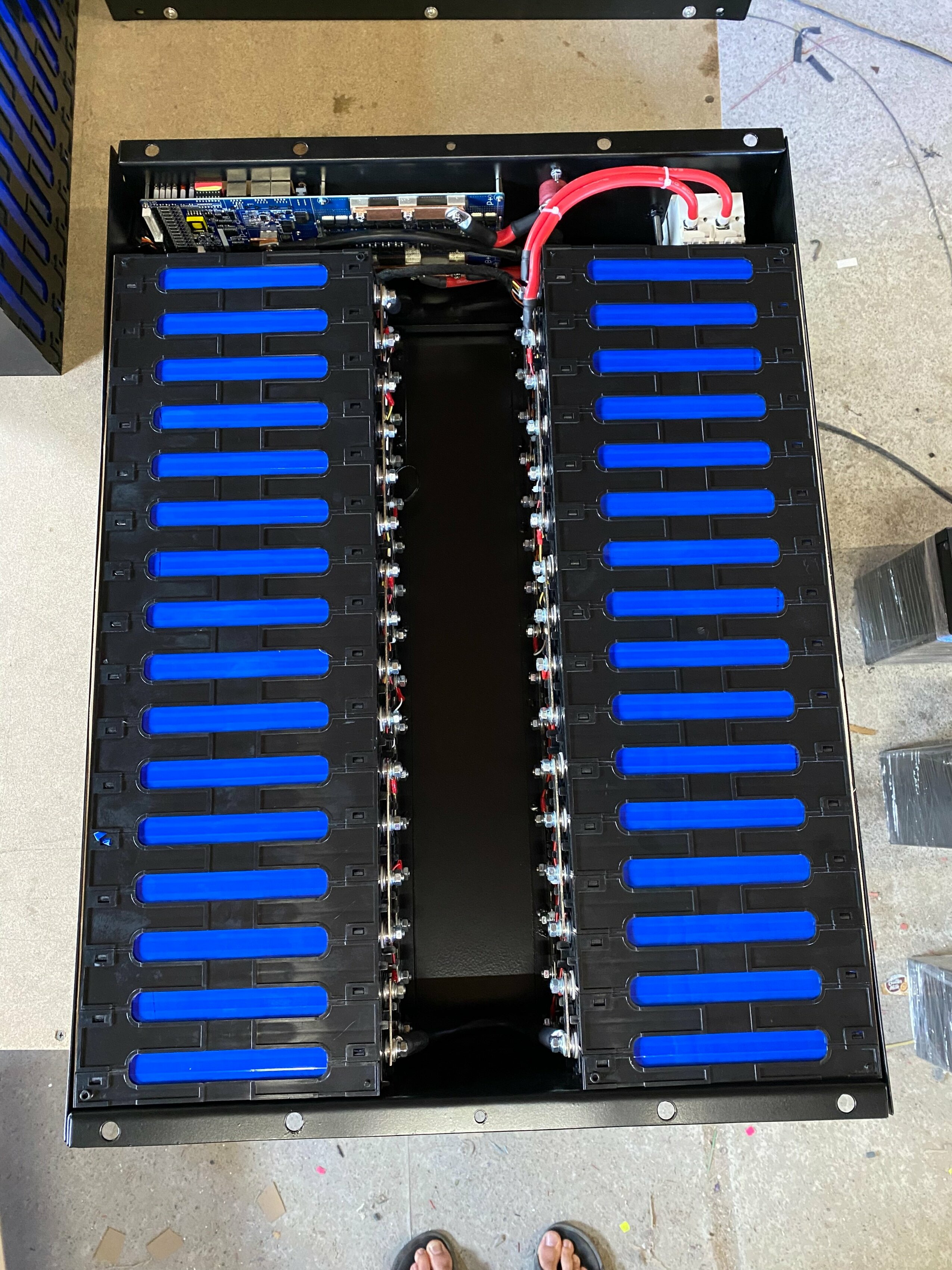

Самосборка літію - це точно до пожежі... Я якось на свінцових.
Всякі бувають. А свинець туфта в режимі 4 на 4.
Ви головне гарантійку почитайте. Пригодиться по зимі
А от самосборки різні бувають. Ось як приклад
  • Дізлайк 1
