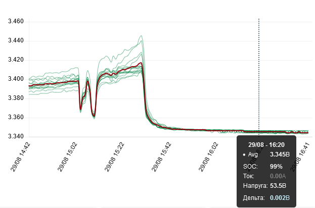

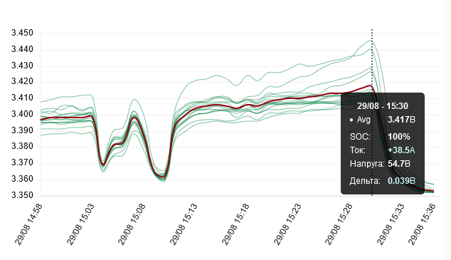

InSAn Опубліковано: 30 серпня 2023 Поділитись Опубліковано: 30 серпня 2023 4 минуты назад, igorrius сказал: а как автомобили на 24 в ездят без БМС ? Строк служби свинцевих акумуляторів без БМС набагато коротший, ніж із БМС. 5 минут назад, igorrius сказал: конечно два одинаковых аккумулятора должно быть , одинаковой емкости и свежести 16 однакових акумів. Навіть із БМС бувають розбалансировки, які потім зникають (завдяки БМС). На графіку - момент увімкнення захисту від перенапруги (кінець заряду). Червона лінія - середнє значення. Дельта - макс - мін. Через декілька годин: 1 1 Посилання на коментар Поділитися на інших сайтах More sharing options...
