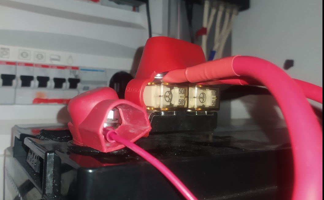

В мене працювало всю зиму без запобіжників, але ставити їх треба. Весною поставив отакі на плюс від інвертора і зарядного, сподобались тим що дуже компактні, і стоять максимально близько до батареї.
www.aliexpress.com/item/1005004304912285.html?

В мене є дві літієві батареї підключені паралельно. На кожні з батарей на клемах є плавкі забобіжники, від яких дроти йдуть за шини (+ і -), а з шин через двополючний DC автомат підключаються до інвертора. Ну і в кожній батареї є БМС, яка також виконує захисну функцію.
Отак я "розвів" себе :)

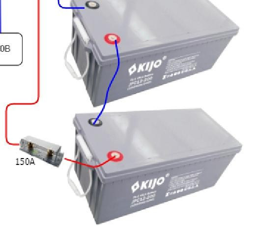

42 минуты назад, Vikctor сказал:
Ще неочикуване питання - продавець пропонує запобіжник на плюсову клему акумулятора від короткого замикання... Має рацію?
а яка його ціль? (запобіжника) Що він має зробити по розумінню продавця.
Только что, Vikctor сказал:
Інвертор 3кВт розрахований на пускові струми до 6кВт до 2сек.
авжеж, так воно і є, ага
1 минуту назад, Dalet сказал:
На думку продавця без нього акуми не ставяться на гарантію. Мені достатньо цього пункту.

Продавець навів скрін з інструкції інвертора:
4 минуты назад, Vikctor сказал:
Думки продавця далеко не завжди збігаються з суворими реаліями життя... :)
