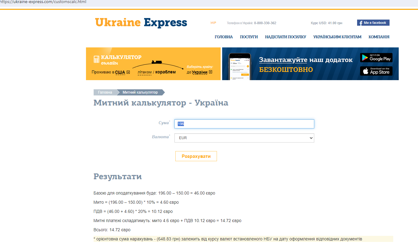

Мої елементи по 49 євро були, тобто 196, то чотко так 638+ грн нарахували на посилку, майже 1:1 як отой калькулятор (ukraine-express.com/customscalc.html) каже.
Але то все залежить що саме задекларував нкон і є елемент лотереї чи як вони кажуть "аналіз ризиків", митниця навряд чи в стані перевіряти от прям кожну посилку.

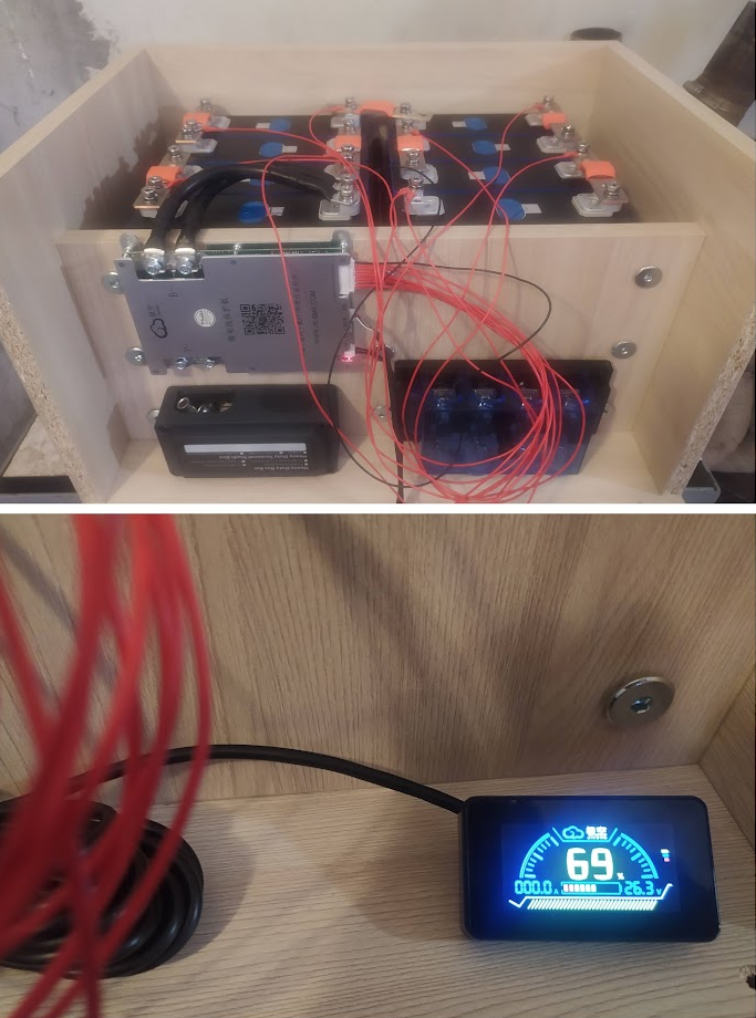

Прикинув бмску і решта розподільчих шин.
Вроді все ок, все влізається (з запобіжниками важке завдання), з P- на шину місця нема для кабелів, буду мудрити луджену перемичку. Нема широкої шини між елементами тимчасово, з'єднав абияк звичайною від 280 ячейки навскосяк, отвори співпали )  Ну це так для тесту.
Все дуже просто, головне уважність і нічого не переплутати )  Дисплей при довгому натисненні кнопки вимикає бмс, при короткому включається для показів. Мені він не потрібен, достатньо було б і кнопки, але для жінки в разі чого глянути наскільки розряжена батарея - це простіше.

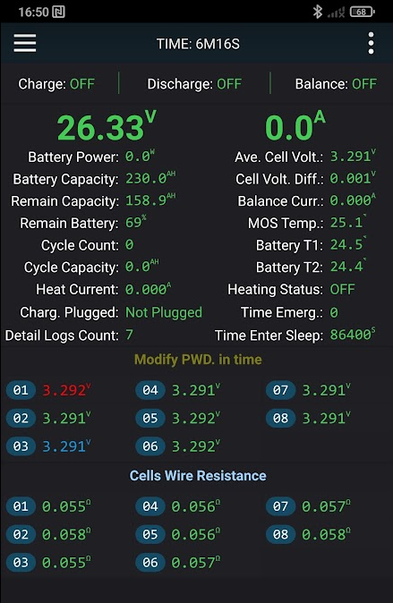

3 часа назад, vovarpd сказал:
Як ви будете заряджати? Отак і підключите з напругою 3,29В?
22 минуты назад, Gitan сказал:
А в чем вы видите проблему? На этом напряжении они ровные, разбег начнется на 3,4 или около того

Так і планував. Напруги по елементах ніби рівні, бмс мало б балансувати чуть що. Підключу зарядне на 25a з напругою 28.4в наразі так в гаражі. І ще охота попробувати віктронівське ve.smartnetworking через блютуз. Для того треба в брата позичити ще один blue smart. І таким чином включивши два blue smart 24/16 заряд буде синхронізований, і планую отримати 32А. Перевага в тому що це рішення практично безшумне.

В комплекті з комірками LF304  на малюнку ось таки шини. Причому при відмові від них nkon повертає лишень 0,75 євро за одиницю. Китайці оцінюють їх значно дорожче - рази в три.

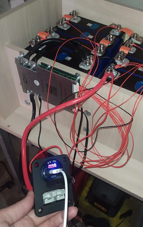

Вчора пробував трошки заряжати батарею струмом 24А.
Для цього обжав дроти для конектора anderson 50A, і отакий тримач в якому є місце для вмонтованого приладу (працює в межах 12-24в) з виходом на usb і type-c, досить зручно, щось напряму від батареї підзарядити типу телефона.
Поміряв заодно опір батареї взборі. Між плюсом і мінусом (батарея 24v/230Ah) виходить 2.9мОм.  Нормально чи так собі? У кого скільки? )

Прикольная коробочка) я так понимаю она на шпильках?
По сопротивлению получается 0.36 мОм на ячейку в среднем, с учётом всех соединений. По идее гуд, учитывая что сама ячейка до 0.3мОм если не ошибаюсь
43 хвилини тому, ЯД сказав:
Ячейка сама по собі біля 0.22 ніби була, даташит каже <0.3

А ще будуть запобіжники, шини, роз'єми.  В 5 міліом на виході з роз'єма я так бачу що вкластись було б супер, а чи вкладусь невідомо.
Коробка так, на шпильках, там 9 шпилькок М8 (глянув в даташиті до 280 ячейок, але щось то занадто міцно вийшло), дошка до якої прикручена бмс ніяк до корпуса не приєднана, тільки шпильками стягує, типу плаваюча.
.  Гайки еріксона тоже зручні, в когось піддивився ідею, не торчать назовні особо.
Змінено користувачем vovarpd
4 часа назад, vovarpd сказал:
...На відео вище з алюмінієм в когось...
Я думав, що то ваше відео.🙂 Бо в нього теж корпус стягнут трьома шпильками з двох боків і питання його хвилюють ті самі що й вас...
