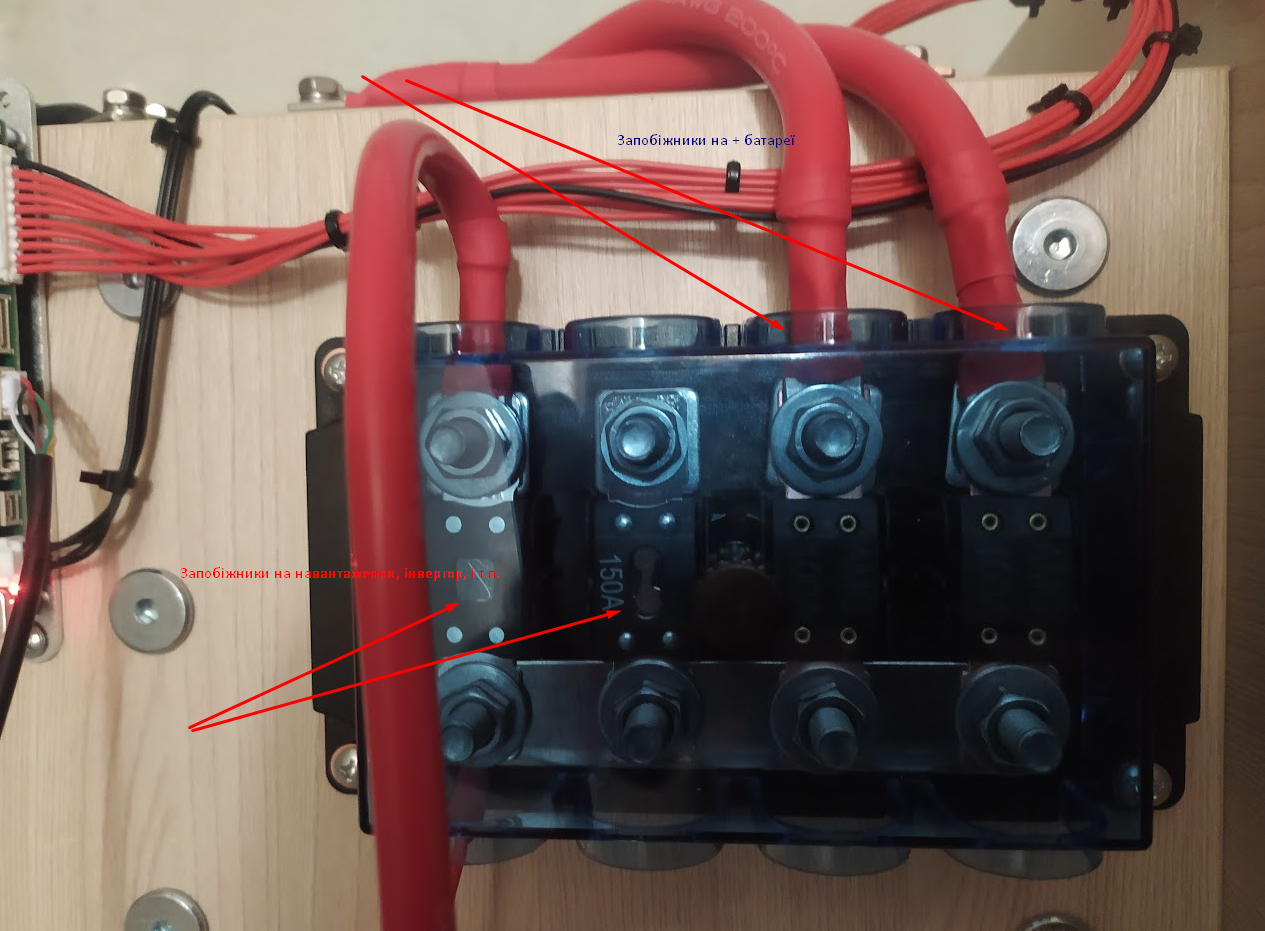

Голову зламав з тими запобіжниками :)
Підкажіть чи отак можна зробити.
Крайні праві ДВА запобіжника йдуть з батареї на цю шину. Я планую оці mega замінити на 350A AML Eaton з високим AIC суто для захисту від КЗ, кабель від батареї вони захищати не будуть (там банально нема менших ніж 350А з міжцентровим 50мм).
Крайні ліві ДВА запобіжника я планую залишити якісь MEGA (і вже ампераж підібрати для захисту кабеля)
Хочеться залишити цей розподілювач бо він зручний і вже є,  але маю проблему в підборі запобіжників з високим AIC в розмірі 50мм міжцентрового.
Змінено користувачем vovarpd

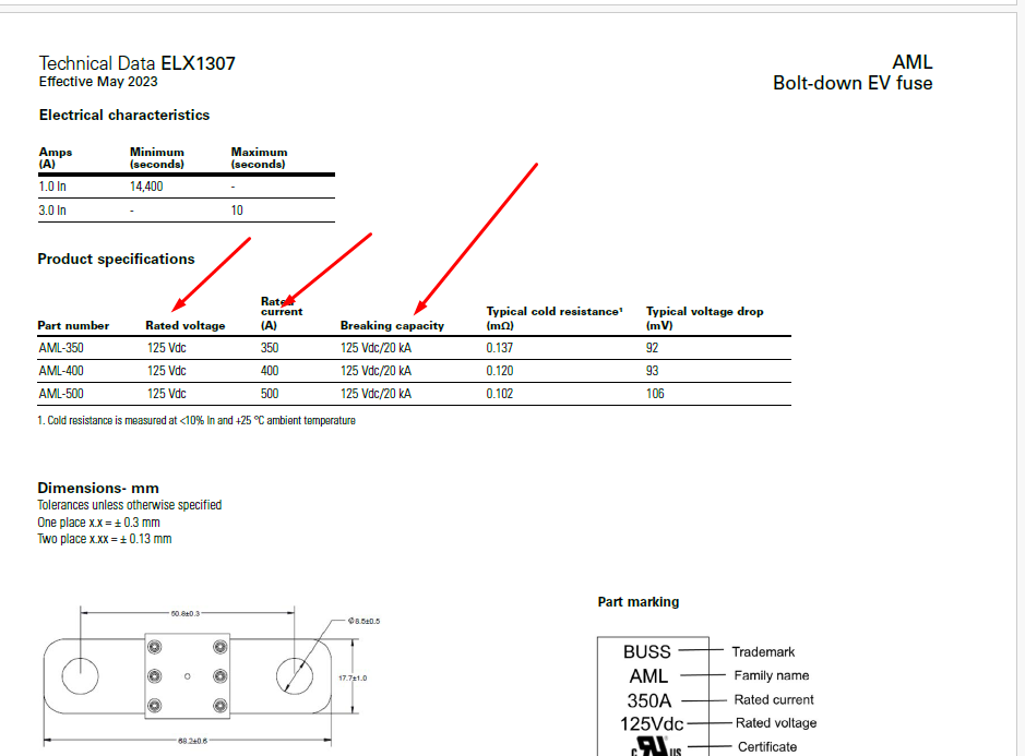

9 хвилин тому, vovarpd сказав:
350A AML Eaton
Якщо знайшли такій у продажу, скиньте будь ласка посилання.

Щось не бачу там показника Breaking Current чи Amperage Interrupt Current (AIC)
Нас цікавить оцей показник.  На 24в батареї  при опорі всієї батареї 2.9 міліом треба хоча би 24/0.0029 = 8275А, якщо опір чуть знизити ну то десь в 10кА вкладаємся.  На 48В батареї нам треба вже запобіжник з показником вдвічі більшим.
Оті всі MEGA і ANL дають 2-5кА, трохи малувато.

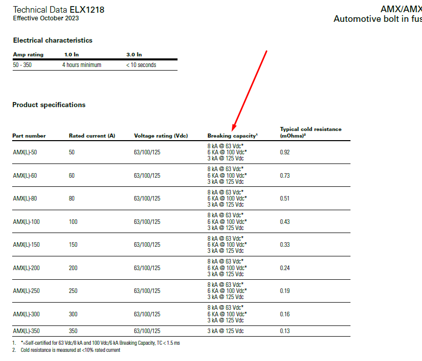

Тоді вже краще взяти NH00 з холдером або роз'єднувачем або взагалі перевірений часом Class T.
Я так бачу що прийдеться переробляти все на MIDI fuse holder зі шпильками M5, і ставити  Eaton AMX , вони принаймні є під замовлення по 450 грн.
Замовив наразі таку штуку (www.aliexpress.com/item/1005007061925137.html, все одно ще братові аналогічну батарею треба складати тому набиваєм гулі 😄, взагалі я легких шляхів не шукаю 😄), воно так виглядає модульне, копія якогось Eaton, планую той модуль з M8 зняти і шину відрізати зайве і почепити три запобіжники Eaton AMX (принаймні є на замовлення тут www.rcscomponents.kiev.ua/product/amx-150.html)
