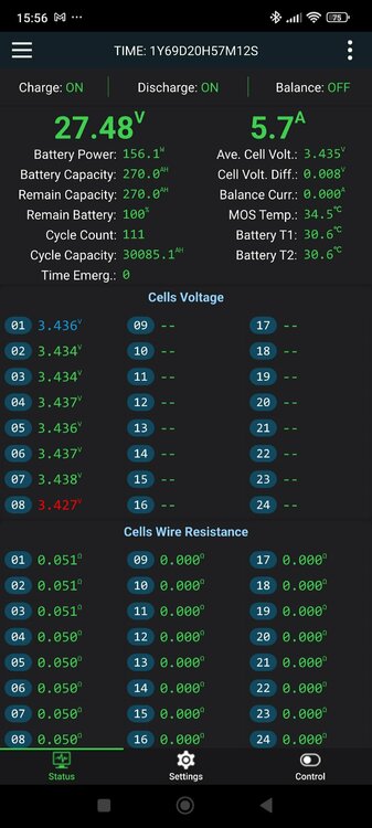

Я считаю обратное у меня батарея работает год и два месяца, с марта по октябрь она живет в автономном режиме тоесть днем заряжает соонце, ночью разряжает нагрузка
В итоге по данным бмс всего 111 циклов, тоесть она умрет раньше от старости или я, хотя скорее всего лет через 15 мы про lifepo4 будем говорить так как сейчас говорим про свинец, что мол вот криптонитовая то вещь а эти ваши лиферы то прошлый век
