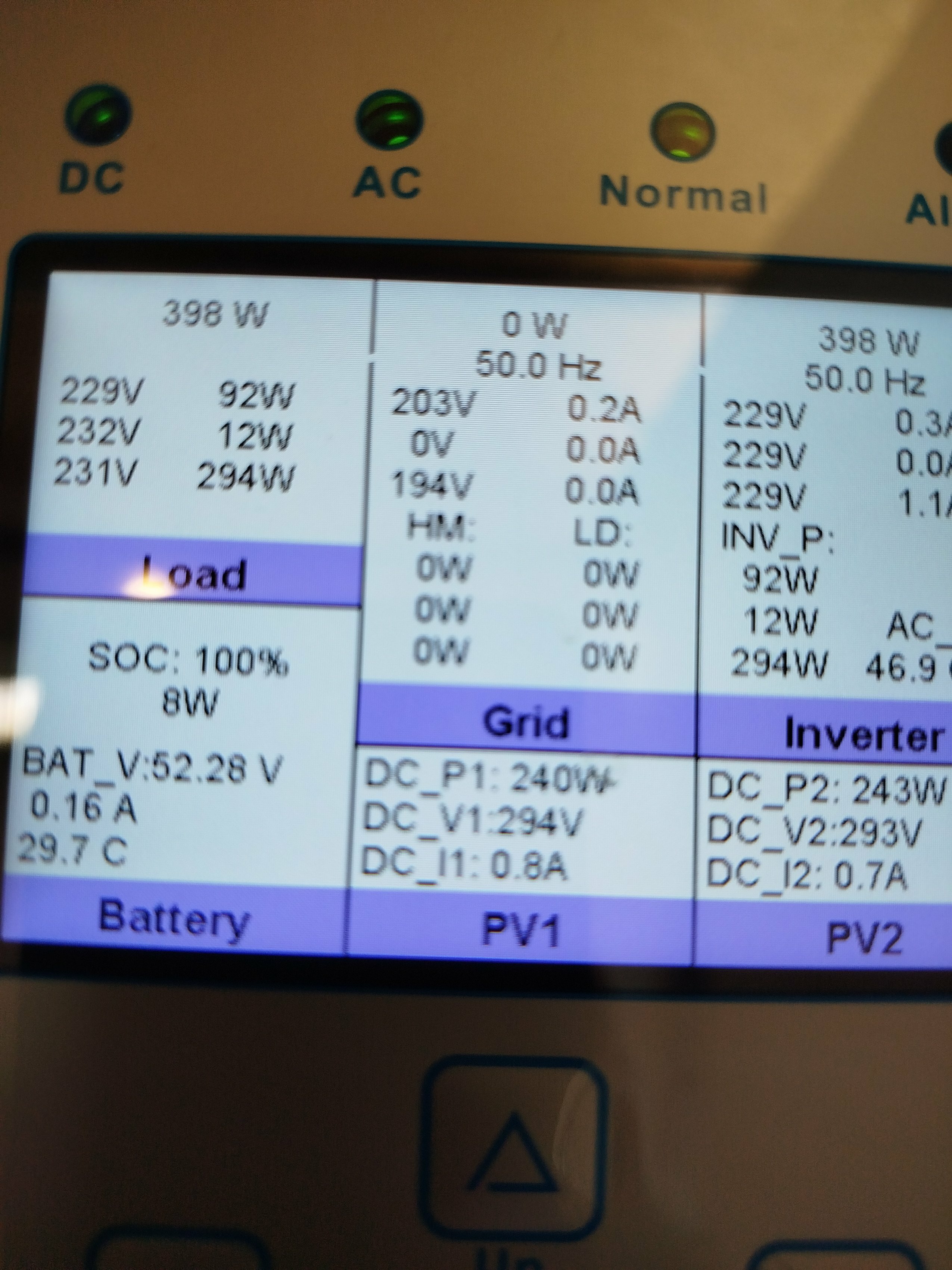

DimaF Опубліковано: 7 серпня Поділитись Опубліковано: 7 серпня 1 минуту назад, yurriy сказал: Десь вище писав про свою мережу, яка теж далека від ідеальної. Вирішив проблему стабами. Мабуть і ваш шлях десь в ту сторону )) В общем из сельского чата понятно что у многих пропала одна фаза, посмотрел в настройках инвертора - так и есть, 2 фазы есть, одной нет. Солнце есть, ждем ремонтников. 3 Посилання на коментар Поділитися на інших сайтах More sharing options...
DimaF Опубліковано: 7 серпня Поділитись Опубліковано: 7 серпня Вот собственно. 2 Посилання на коментар Поділитися на інших сайтах More sharing options...

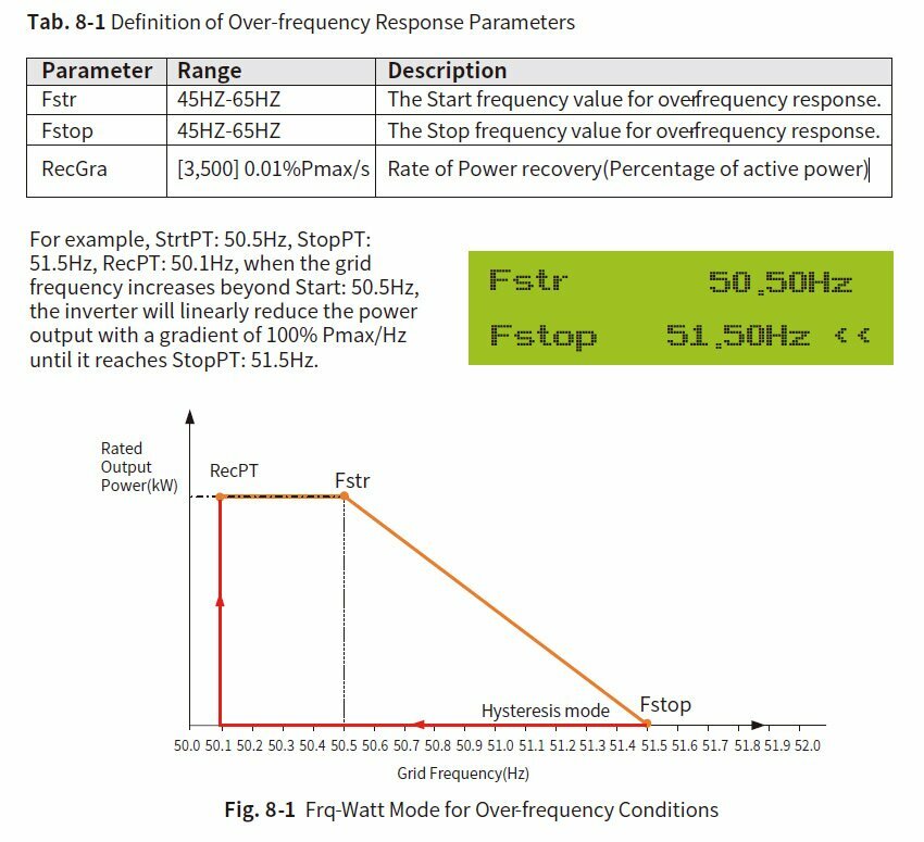

xkansler Опубліковано: 9 серпня Поділитись Опубліковано: 9 серпня (змінено) 13 часов назад, k-master сказал: Буде воно саме так й працювати, вимкнеться. В інтернетах кажуть що при відсутності мережі гібрид при наявності мікроінвертора міняє частоту мережі і як наслідок мікроінвертер вимикається. Ну воно ж десь й логічно - мікроінвертор буде намагатись видати все що може, а хто буде забирати якщо у гібріда нема споживачів на це і батарея заряджена. Не зовсім так. Там набагато цікавіше - гібрид при підключені мережевого інвертора на порт Gen (порт Gen режимі Microinvertor) за допомогою частоти доволі плавно може обмежувати або "відпускати" генерацію мережевого (при відсутності Grid) в залежності "потреби яка виникає" на Load або для заряду батарей: Зараз в такому режимі працює одна з інсталяцій (у мого товариша): три 5K гібридних однофазних в трифазній схемі (з синхронізацією фаз) + 15K мережевий трифазний у котрого фази відповідно розведені по портам Gen на 5К - все працює як швейцарський годинник Змінено 9 серпня користувачем xkansler 5 Посилання на коментар Поділитися на інших сайтах More sharing options...
k-master Опубліковано: 9 серпня Поділитись Опубліковано: 9 серпня 10 годин тому, xkansler сказав: Не зовсім так. Там набагато цікавіше - гібрид при підключені мережевого інвертора на порт Gen (порт Gen режимі Microinvertor) за допомогою частоти доволі плавно може обмежувати або "відпускати" генерацію мережевого (при відсутності Grid) в залежності "потреби яка виникає" на Load або для заряду батарей: Зараз в такому режимі працює одна з інсталяцій (у мого товариша): три 5K гібридних однофазних в трифазній схемі (з синхронізацією фаз) + 15K мережевий трифазний у котрого фази відповідно розведені по портам Gen на 5К - все працює як швейцарський годинник Ну для того мережевий повинен знати що йому робити коли частота змінюється. Щось мені підказує що випадковий інвертор цього може не підтримувати. Чи може є якись стандарт про котрий я не знаю. На відео 2 інвертора одного виробника бо що дея що сассинк то те саме. Посилання на коментар Поділитися на інших сайтах More sharing options...
xkansler Опубліковано: 9 серпня Поділитись Опубліковано: 9 серпня (змінено) 2 часа назад, k-master сказал: Ну для того мережевий повинен знати що йому робити коли частота змінюється. Щось мені підказує що випадковий інвертор цього може не підтримувати. Чи може є якись стандарт про котрий я не знаю. На відео 2 інвертора одного виробника бо що дея що сассинк то те саме. Стосовно мережевих інверторів інших виробників (відмінних від Deye/Sunsynk), у мене немає точної інфи, хоча в інеті бачив подібні кейси з інверторами інших брендів. Наскільки ця інфа реальна важко стверджувати... Стосовно того що керування мережевим інвертором Deye/Sunsynk підключеним до Gen порту гібрида Deye/Sunsynk, який працює в режимі Microinvertor то це штатний функціонал, який описаний в документації інверторів Deye. Цей функціонал підтверджений діючою інсталяцією, конфігурацію якої я навів вище. Оскільки ми тут начебто в гілці "Deye інвертори гібридні", то мені видається, можливо, що починати досліджувати які "розклади" на цю тему у інших брендів не зовсім правильно, для цього є профільні гілки на цьому форумі або на інших. Мережеві інвертори Deye досить "бюджетні" відносно гібридів. ~$750 за трифазний SUN-15K-G05 доволі прийнятна ціна на якісний виріб для розширення гібридної системи Змінено 9 серпня користувачем xkansler 3 1 Посилання на коментар Поділитися на інших сайтах More sharing options...

volomoto Опубліковано: 11 серпня Поділитись Опубліковано: 11 серпня 09.08.2025 в 22:19, k-master сказав: Ну для того мережевий повинен знати що йому робити коли частота змінюється. Щось мені підказує що випадковий інвертор цього може не підтримувати. Чи може є якись стандарт про котрий я не знаю. На відео 2 інвертора одного виробника бо що дея що сассинк то те саме. Це стандарт, який підтримують майже всі більш-менш нормальні інвертори. А якщо не підтримують, то всеодно вони відключаються по перевищенні частоти, тому якщо гібрид накрутить 55 Гц, то мережевий точно відключиться. І там на відео мережевий від Huawei. 1 Посилання на коментар Поділитися на інших сайтах More sharing options...

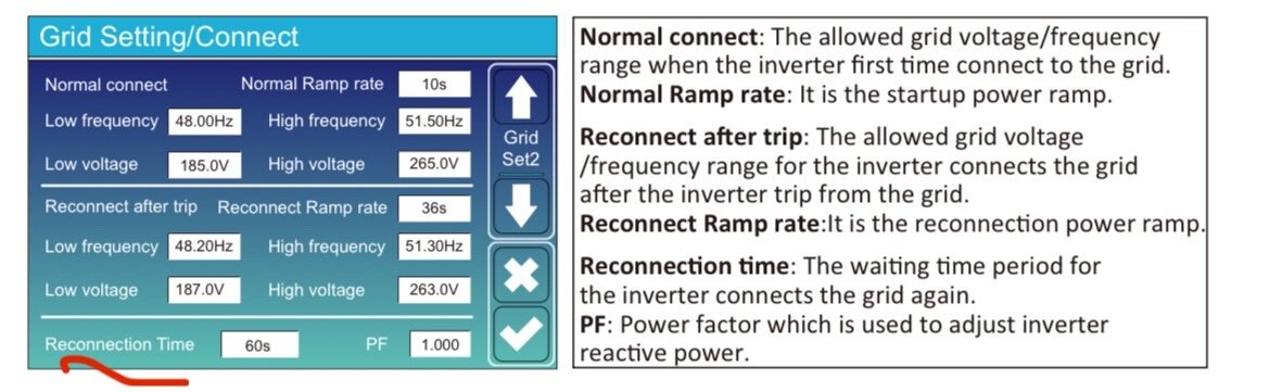

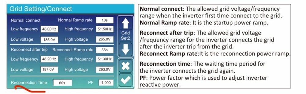

k-master Опубліковано: 23 серпня Поділитись Опубліковано: 23 серпня А у деї часом нема функції ігнорування мережі на якійсь час якщо вона зникала кілька разів поспіль - ну наприклад зникла мережа, відновлюється через 30 секунд. Якщо вона упродовж наприклад хвилини знову зникла то вже переходити на неї через хвилину і т.д. Бо вночі від блискавок було світло як вдень, реле напруги постійно спрацьовувало, мене це розбудило і я взагалі до ранку вимкнув мережу. Посилання на коментар Поділитися на інших сайтах More sharing options...
МакДо Опубліковано: 24 серпня Поділитись Опубліковано: 24 серпня 11 годин тому, k-master сказав: А у деї часом нема функції ігнорування мережі на якійсь час якщо вона зникала кілька разів поспіль - ну наприклад зникла мережа, відновлюється через 30 секунд. Якщо вона упродовж наприклад хвилини знову зникла то вже переходити на неї через хвилину і т.д. Бо вночі від блискавок було світло як вдень, реле напруги постійно спрацьовувало, мене це розбудило і я взагалі до ранку вимкнув мережу. Ніби у всіх по дефолту стоїть 60сек реконект. Але можна збільшити в таких випадках Посилання на коментар Поділитися на інших сайтах More sharing options...

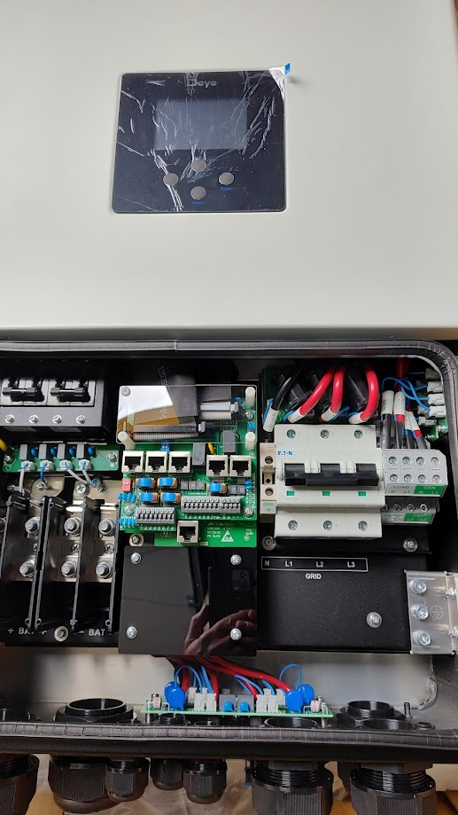

Телесистемы Опубліковано: 11 вересня Поділитись Опубліковано: 11 вересня Трифазна дешка 18К-SG05LP3 свіжа, початок 25року, викликає деякий культурний шок якустю пакування та збірки (якість роботи , наче, не заперечувалась поки) на закуску- АВ Eaton 1 Посилання на коментар Поділитися на інших сайтах More sharing options...
