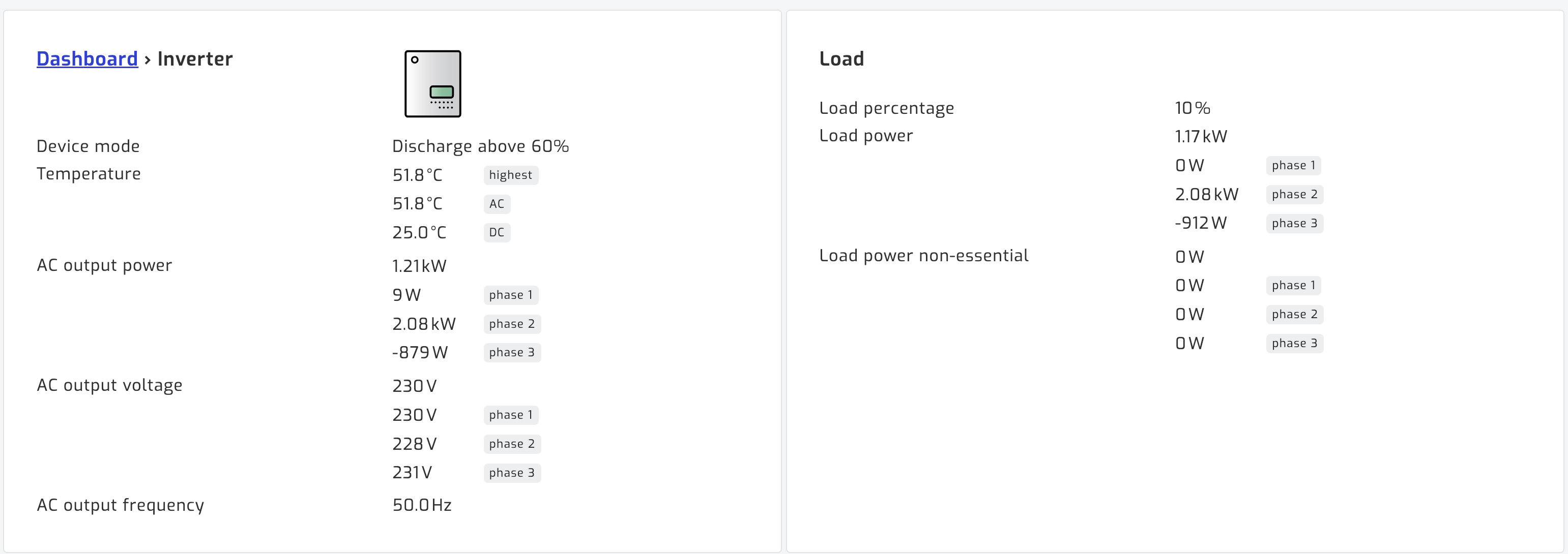

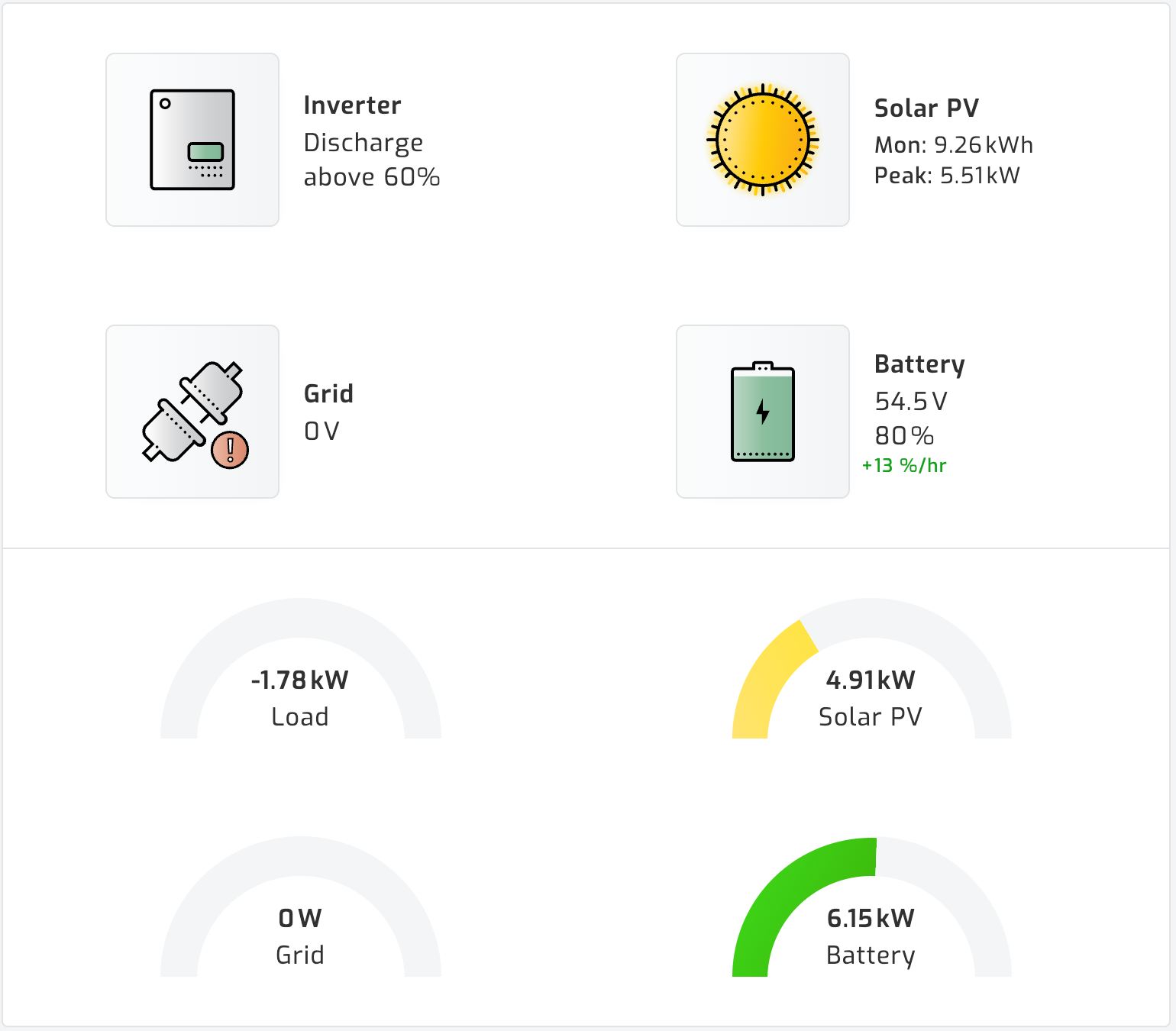

volomoto Опубліковано: 10 листопада 2025 Поділитись Опубліковано: 10 листопада 2025 (змінено) 07.11.2025 в 14:32, volomoto сказав: Ось так виглядає підключення мережевого інвертора на лоад, коли стоїть галочка AC couple on Load і режим Zero Export: Гібрид АС потужність з мережевого інвертора використовує для заряду батареї, при цьому заряд від мережі вимкнений. Тобто та галочка каже гібриду, щоб сприймати від'ємні значення потужність як індикатор того, що по АС є ще щось генеруюче, яке можна використовувати для заряду акумуляторів. В продовження до мікрогріда: Сьогодгні відключили електрику через планову роботи, але мікроінвертори всеодно працюють, тому навантаження далі від'ємне: Всі мікроінрветори зараз підключені до фази 3, але навантаження не все там. Наприклад, на фазі 2 включився тепловий на нагрів води, але це не проблема, бо Деє вміє балансувати навантаження між фазами, навіть якщо це автономний режим. Тобто гібриду пофіг що є джерелом АС потужності: чи грід, чи мікроінвертори, і він далі може споживати по одній фазі і віддавати по іншій. AC output power – це потужність DC-AC перетворювача гібрида. Позитивні значення означають що перетворювач генерує АС, тобто працює як інвертор, а негативні – як випрямляч. Тут добре видно, що він споживає по фазі 3 і віддає по фазі 2: Змінено 10 листопада 2025 користувачем volomoto 5 Посилання на коментар Поділитися на інших сайтах More sharing options...

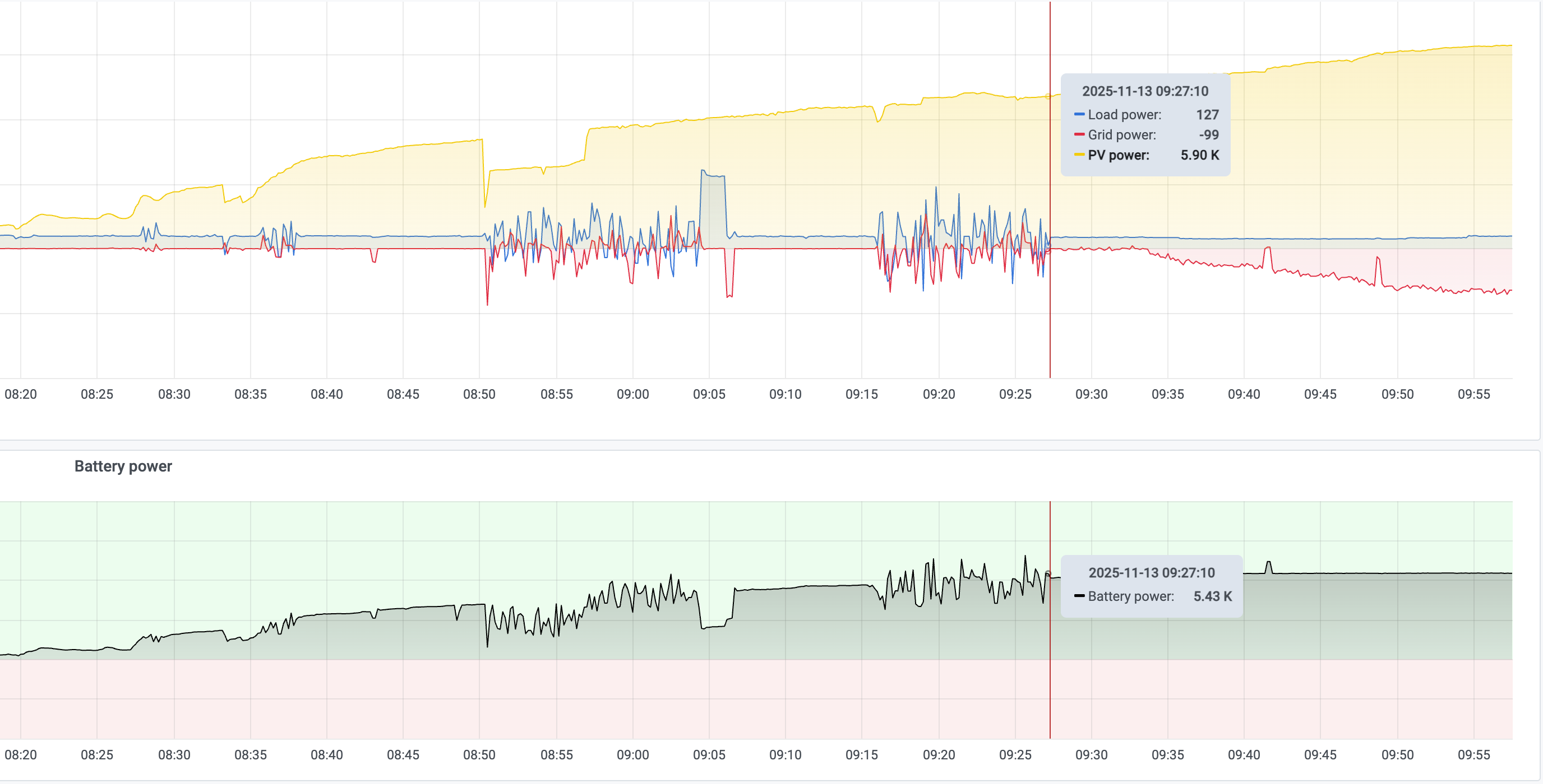

volomoto Опубліковано: 13 листопада 2025 Поділитись Опубліковано: 13 листопада 2025 На зиму я переводжу інвертор в режим Zero export to CT, бо то сонця мало а резерв в батареї треба тримати і на випадок відключень, і на пікові зони, бо в мене зараз трьохзонний облік. Раніше я використовував комплектні СТ, але після чергового перебирання вхідного щита вирішив їх демонтувати і залишити тільки лічильник Eastron SDM530C. Все працювало добре поки не з'явились мікроінвертори, бо виглядає так, що частоти опитування лічильника явно недостатньо для коректної роботи лімітера. Виглядає воно як "пила", яка не завжди присутня чомусь, але переважно присутня: Там, де курсор, я перевів в режим Zero export to load і пилорама зникла. Все показує на те, що прийдеться знову змонтувати трансформатори струму у щиток. 3 2 Посилання на коментар Поділитися на інших сайтах More sharing options...

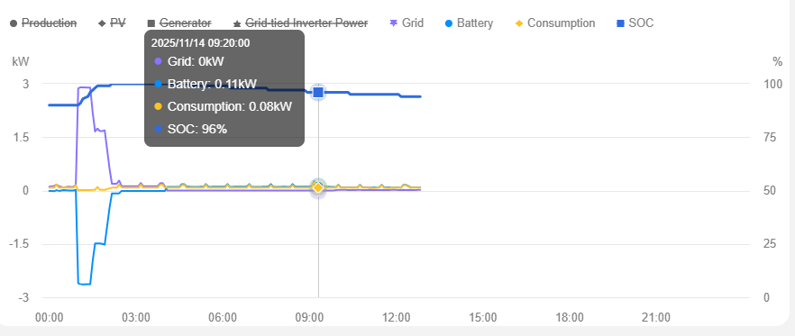

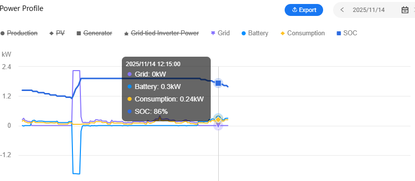

Alvalk Опубліковано: 14 листопада 2025 Поділитись Опубліковано: 14 листопада 2025 У мене якась дивна ситуація. За останні пару тижнів підключив 2 інвертора Deye в режимі UPS (Zero export to load): 1. Інвертор 6 кВт + 3 батареї Фелісіті по 5 кВт*г 2. Інвертор 5 кВт + батарея Deye 6.14 кВт*г (це вдома) Помітив таку річ. Першій інвертор споживає десь 20-30Вт (різниця між взятим з мережі або батареї і навантаженням), а домашній 50-60 Вт Але в перший день, коли підключив вдома, він теж брав близько 20Вт, а потім щось стало не так. Не можу зрозуміти, чи я в налаштуваннях щось змінив, що може викликати таку ситуацію, чи що ще може бути? Наче нікуди не ліз, чого не розумію. Налаштування наче робив однакові. Але мені це не подобається. За добу майже 1 кВт*г зайвого споживання - якось забагато. Особливо якщо будуть довгі блекаути Посилання на коментар Поділитися на інших сайтах More sharing options...

МакДо Опубліковано: 14 листопада 2025 Поділитись Опубліковано: 14 листопада 2025 39 хвилин тому, Alvalk сказав: Наче нікуди не ліз, чого не розумію. Вітаю вас в світі розчарувань Читав, що 6ки в середньому на ХХ беруть 60Вт, 3ф моделі 120 Посилання на коментар Поділитися на інших сайтах More sharing options...
Alvalk Опубліковано: 14 листопада 2025 Поділитись Опубліковано: 14 листопада 2025 17 минут назад, МакДо сказал: Вітаю вас в світі розчарувань Читав, що 6ки в середньому на ХХ беруть 60Вт, 3ф моделі 120 В тому й справа. 6ка стабільно бере 20-30, в 5-ка спочатку брала навіть трохи менше (за 20 практично не виходила). Але я щось доналаштовував і воно змінилось. Нажаль, не одразу помітив, тому вже не згадаю, що я тоді міняв Посилання на коментар Поділитися на інших сайтах More sharing options...

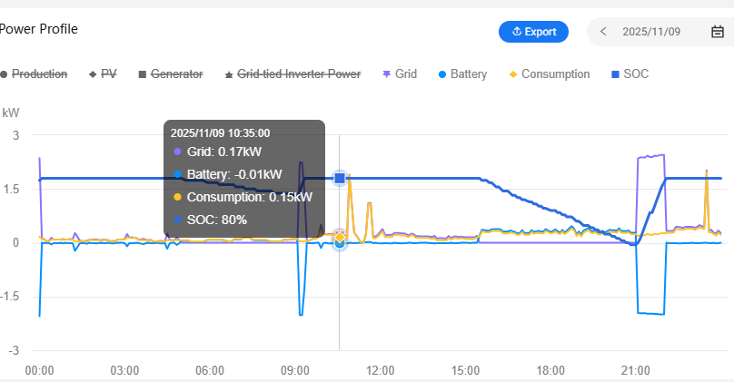

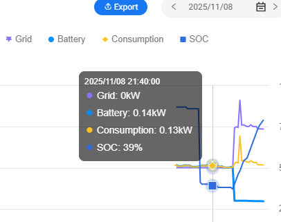

Alvalk Опубліковано: 14 листопада 2025 Поділитись Опубліковано: 14 листопада 2025 2 часа назад, beavis сказал: Хз звідки у Вас ті 20 вт. У мене в середньому 50, під повним навантаженням до 200 доходило. Можу тіки здогадуватись, що при використанні акумів Деї - інвертор бачить споживання бмс і додає його. З лівими акумами він бачить тіки своє споживання. Але це не означає, що бмс лєвих акумів споживає 0 коли тільки підключив все (мережи не було) наступний день, вже батарея заряджена: зараз так: і менше 50 Вт зараз не буває А там де Дея + Фелісіті ось так (це максимум на малому навантаженні): Більше 30Вт споживання буває лише під час навантаження від 500 Вт і вище Посилання на коментар Поділитися на інших сайтах More sharing options...
razzil Опубліковано: 14 листопада 2025 Поділитись Опубліковано: 14 листопада 2025 2 години тому, Alvalk сказав: що ще може бути? спочатку заміряти в простої, потім інвертор почав працювати з батареєю і зросло споживання? Посилання на коментар Поділитися на інших сайтах More sharing options...
Alvalk Опубліковано: 14 листопада 2025 Поділитись Опубліковано: 14 листопада 2025 3 минуты назад, 90BCO сказал: Ніколи не запізно зробити Factory Reset та почати з початку :)) Це я розумію. Залишив цей варіант, якщо інакше не вийде ). При Factory Reset мабуть буде тимчасове відключення навантаження? Тобто краще це робити коли є мережа, перемкнув все навантаження на байпас? 4 минуты назад, razzil сказал: спочатку заміряти в простої, потім інвертор почав працювати з батареєю і зросло споживання? вище картинки дав. Одразу працював з батареєю Посилання на коментар Поділитися на інших сайтах More sharing options...
