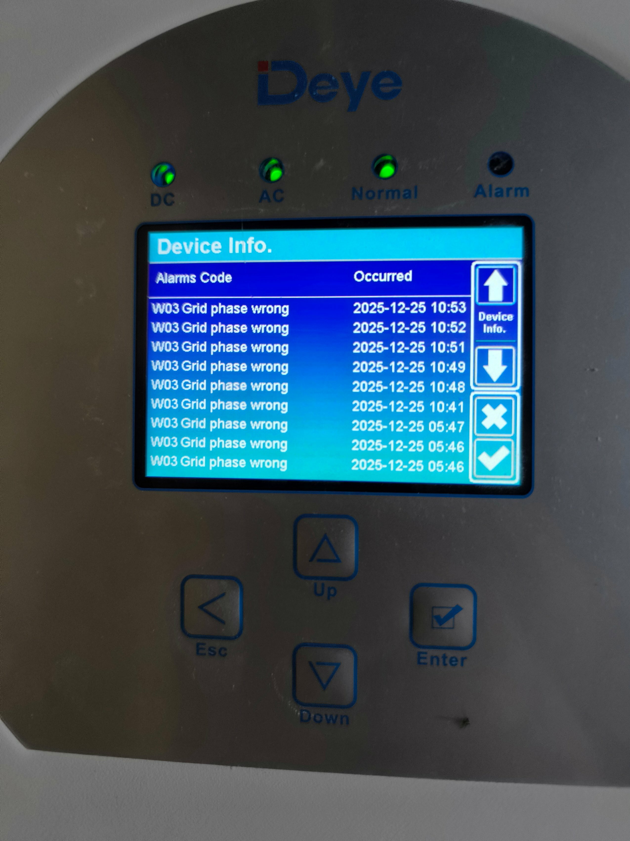

DimaF Опубліковано: 28 грудня 2025 Поділитись Опубліковано: 28 грудня 2025 Вот и настал бабушка Юрьев день......🥶 После вчерашнего обстрела, сидели без света 13 часов, и когда дали, то вылезла ошибка W3 (неправильная фаза сети), и не идет зарядка батарей. В конторе которая ставила СЄС, сказали что энергосети включают как могут, и х.з. что делать.... Посилання на коментар Поділитися на інших сайтах More sharing options...
Бармалей Опубліковано: 28 грудня 2025 Поділитись Опубліковано: 28 грудня 2025 (змінено) 7 минут назад, DimaF сказал: Вот и настал бабушка Юрьев день......🥶 После вчерашнего обстрела, сидели без света 13 часов, и когда дали, то вылезла ошибка W3 (неправильная фаза сети), и не идет зарядка батарей. В конторе которая ставила СЄС, сказали что энергосети включают как могут, и х.з. что делать.... Ошибка W3 (или W03) чаще всего встречается в инверторах Deye и означает несоответствие фаз сети (Grid Phase Wrong), что мешает инвертору работать; решается изменением параметров фаз в настройках инвертора (например, с 0-240-120 на 0-120-240) - что гугл пишет В инверторах Deye: Причина: Неправильное определение фаз переменного тока. Инвертор не может синхронизироваться с сетью. Решение: Зайти в настройки инвертора (через приложение или дисплей) и изменить параметры фаз (например, в меню GD Set), как показано в видео. youtu.be/DFvUBmm8BVw Змінено 28 грудня 2025 користувачем Бармалей 1 Посилання на коментар Поділитися на інших сайтах More sharing options...
DimaF Опубліковано: 28 грудня 2025 Поділитись Опубліковано: 28 грудня 2025 5 минут назад, Бармалей сказал: решается изменением параметров фаз в настройках инвертора (например, с 0-240-120 на 0-120-240) Спасибо, попробую. Посилання на коментар Поділитися на інших сайтах More sharing options...

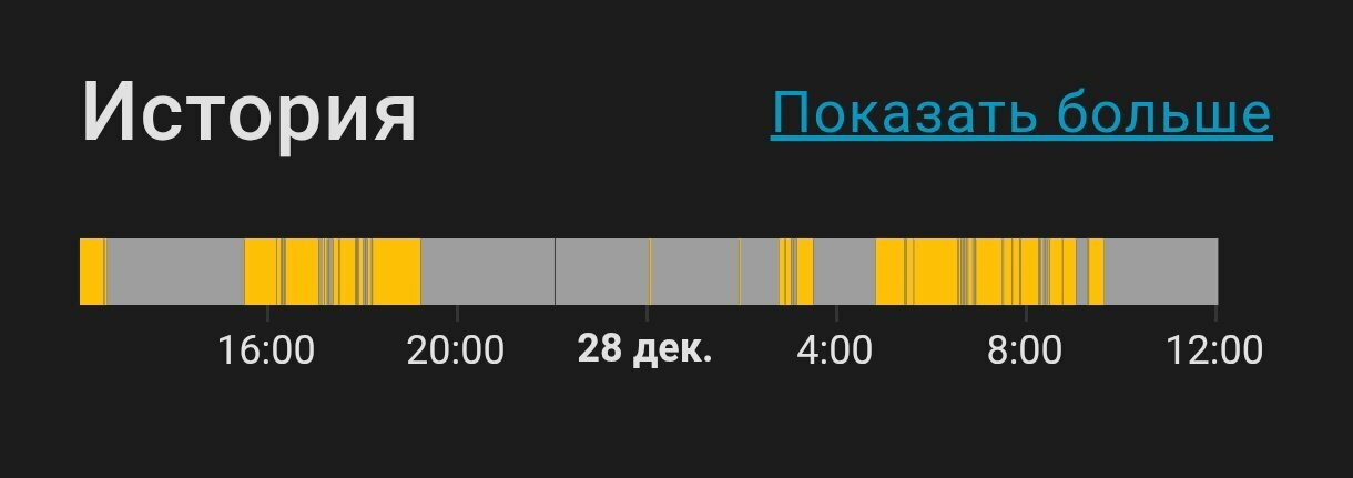

mib Опубліковано: 28 грудня 2025 Поділитись Опубліковано: 28 грудня 2025 1 час назад, DimaF сказал: Ок, как свет дадут, пойду попробую) У меня такое было, но не постоянно а туда сюда, потом напряжение подровнялось и само прошло А так сеть за сутки вот такая Посилання на коментар Поділитися на інших сайтах More sharing options...
k-master Опубліковано: 28 грудня 2025 Поділитись Опубліковано: 28 грудня 2025 2 години тому, DimaF сказав: Вот и настал бабушка Юрьев день......🥶 После вчерашнего обстрела, сидели без света 13 часов, и когда дали, то вылезла ошибка W3 (неправильная фаза сети), и не идет зарядка батарей. В конторе которая ставила СЄС, сказали что энергосети включают как могут, и х.з. что делать.... В мене коли проводяться ремонтні роботи на довго то село кудись перемикають і здається на тому перемикачі порядок фаз не такой як зазвичай. Тому при таких перемиканнях вилазить ця помилка. Змінюєш порядок фаз і воно працює далі то того як все повернуть взад і треба знову міняти порядок. Якщо нема двигунів то воно в принципі пофіг, але здається у водонапорних башнях у селі стоять трьохфазні двигуни і вони починають закачувати воду з мережі назад у землю (можливо). 1 Посилання на коментар Поділитися на інших сайтах More sharing options...
DimaF Опубліковано: 28 грудня 2025 Поділитись Опубліковано: 28 грудня 2025 1 час назад, k-master сказал: Змінюєш порядок фаз і воно працює далі Я понял. Сервисники напугали, а у меня уже настройки из головы вылетели, смотрю в основном на главный экран. 1 час назад, mib сказал: У меня такое было, но не постоянно а туда сюда, потом напряжение подровнялось и само прошло Это понятно, но сейчас света нет по 7 и больше часов, и за те 2-3 часа что есть, оно не успевает выровняться, и маячит не очень хорошая перспектива..(( Сегодня буквально солнце вышло на 3 часа и батареи почти полные уже. Посилання на коментар Поділитися на інших сайтах More sharing options...
mib Опубліковано: 28 грудня 2025 Поділитись Опубліковано: 28 грудня 2025 9 минут назад, DimaF сказал: Это понятно, но сейчас света нет по 7 и больше часов, и за те 2-3 часа что есть, оно не успевает выровняться, и маячит не очень хорошая перспектива..(( Ну я там и свой график наличия грида выложил, сейчас сеть дали но инвертор упорно сидит на акб, солнца дуля Посилання на коментар Поділитися на інших сайтах More sharing options...

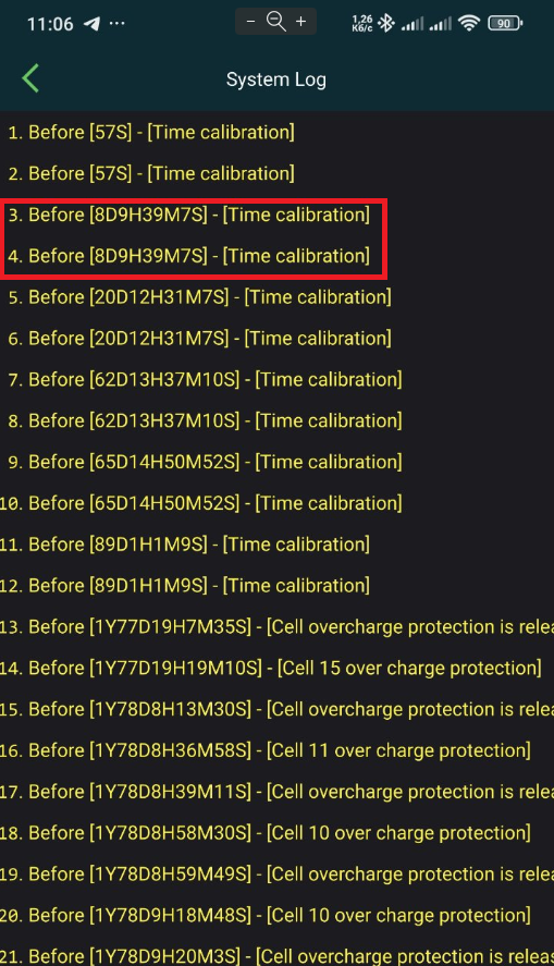

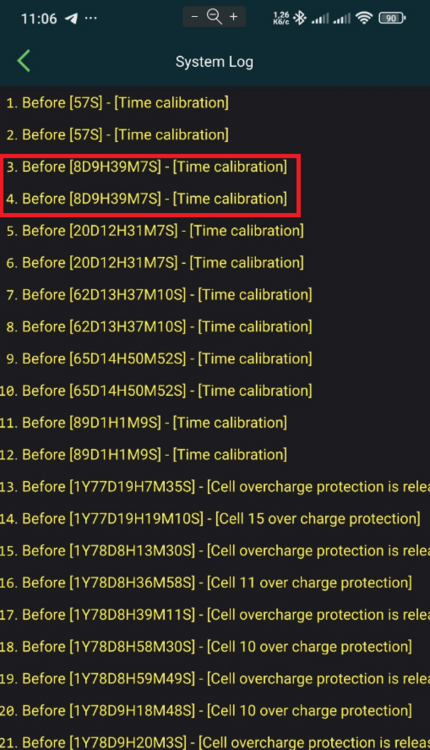

Vikctor Опубліковано: 28 грудня 2025 Поділитись Опубліковано: 28 грудня 2025 (змінено) 17 минут назад, k-master сказал: А що за батарейка? Може бмс вимкнула батарейку але інвертор про це не знав? Так батарея працювала, бо інвертор же не вимкнувся. В нього світився екран. Навряд в ньому є власний маленький акб. Він просто не виконував свої функції. Тупо збій, але якийсь дивний, бо навіть в перелік помилок виробник таке не включив. Батарея під брендом - пан сам склєпав Комірки з нкону. Бмс жіконг. Змінено 28 грудня 2025 користувачем Vikctor 2 Посилання на коментар Поділитися на інших сайтах More sharing options...
mib Опубліковано: 28 грудня 2025 Поділитись Опубліковано: 28 грудня 2025 4 часа назад, Vikctor сказал: А в мене тут свої пригоди були Вы недавно на перекос жаловались, я пока еще не убедился окончательно и скорее всего это плацебо Но жаловался я сегодня соседу, бо и напряжение низкое и перекос Он говорит я поставил 165 вольт по низу и вообще не переходит на акб, я мол у меня 175 и клацает кажлых пять минут, а напряжение около 180 В итоге или совпадение или инвертор решил что раз он поставил 165 вольт внизу то ему всеравно на свое оборудование, а чего я мучаться буду и тупа перестал клацать сидит на сети и заряжает батарею И мне кажется и перекосы были и он работает Но может просто плацебо 1 Посилання на коментар Поділитися на інших сайтах More sharing options...
k-master Опубліковано: 28 грудня 2025 Поділитись Опубліковано: 28 грудня 2025 1 година тому, Vikctor сказав: Так батарея працювала, бо інвертор же не вимкнувся. В нього світився екран. Навряд в ньому є власний маленький акб. Він просто не виконував свої функції. Тупо збій, але якийсь дивний, бо навіть в перелік помилок виробник таке не включив. Батарея під брендом - пан сам склєпав Комірки з нкону. Бмс жіконг. А підключитись по блютузу та подивитись на історію помилок бмски? В мене під час заряджання якщо бмска уходить в захист через перевищення напруги то в інверторі ніяких помилок, хоча мабуть батарейка в цей час вимкнута. І питання для власників фірмових батарей - що відбувається якщо наруга на окремій комірці досягла максимального ліміту під час заряджання? Інвертор щось про це каже? Посилання на коментар Поділитися на інших сайтах More sharing options...

Vikctor Опубліковано: 29 грудня 2025 Поділитись Опубліковано: 29 грудня 2025 10 часов назад, k-master сказал: А підключитись по блютузу та подивитись на історію помилок бмски? Обвів ті помилки яки по часу більш-менш збігаються з тим багом. Наче не виглядає так що в цьому причина. Посилання на коментар Поділитися на інших сайтах More sharing options...

DimaF Опубліковано: 30 грудня 2025 Поділитись Опубліковано: 30 грудня 2025 В 28.12.2025 в 10:11, DimaF сказал: то вылезла ошибка W3 (неправильная фаза сети) Промежуточный отчет. Итак зашел в меню, но поменять порядок фаз не смог, не реагирует на нажатие, или надо как то пароль снимать, а я забыл как🤓 Сервисмены по итогу сказали что эта ошибка не обязательно означает смену фаз, но и большую разницу по фазам (не редкость для 3 фаз сейчас). Могут поменять у себя удаленно, но посоветовали оставить как есть, и просто ждать когда выровняется. В общем пока оставили без изменений. 1 Посилання на коментар Поділитися на інших сайтах More sharing options...
Vikctor Опубліковано: 30 грудня 2025 Поділитись Опубліковано: 30 грудня 2025 20 минут назад, DimaF сказал: Промежуточный отчет. Итак зашел в меню, но поменять порядок фаз не смог, не реагирует на нажатие, или надо как то пароль снимать, а я забыл как🤓 Сервисмены по итогу сказали что эта ошибка не обязательно означает смену фаз, но и большую разницу по фазам (не редкость для 3 фаз сейчас). Могут поменять у себя удаленно, но посоветовали оставить как есть, и просто ждать когда выровняется. В общем пока оставили без изменений. Дам вам таємний код, який змусить ваш інвертор підкоритися вам - 7777. Тільки не кому не кажіть, бо це інформація рівня топ сікретс. А в цілому звичайно можна сидіти без мережі й сподіватись що колись обслуговуюча компанія поверне всі фази на свої місця. 2 Посилання на коментар Поділитися на інших сайтах More sharing options...
