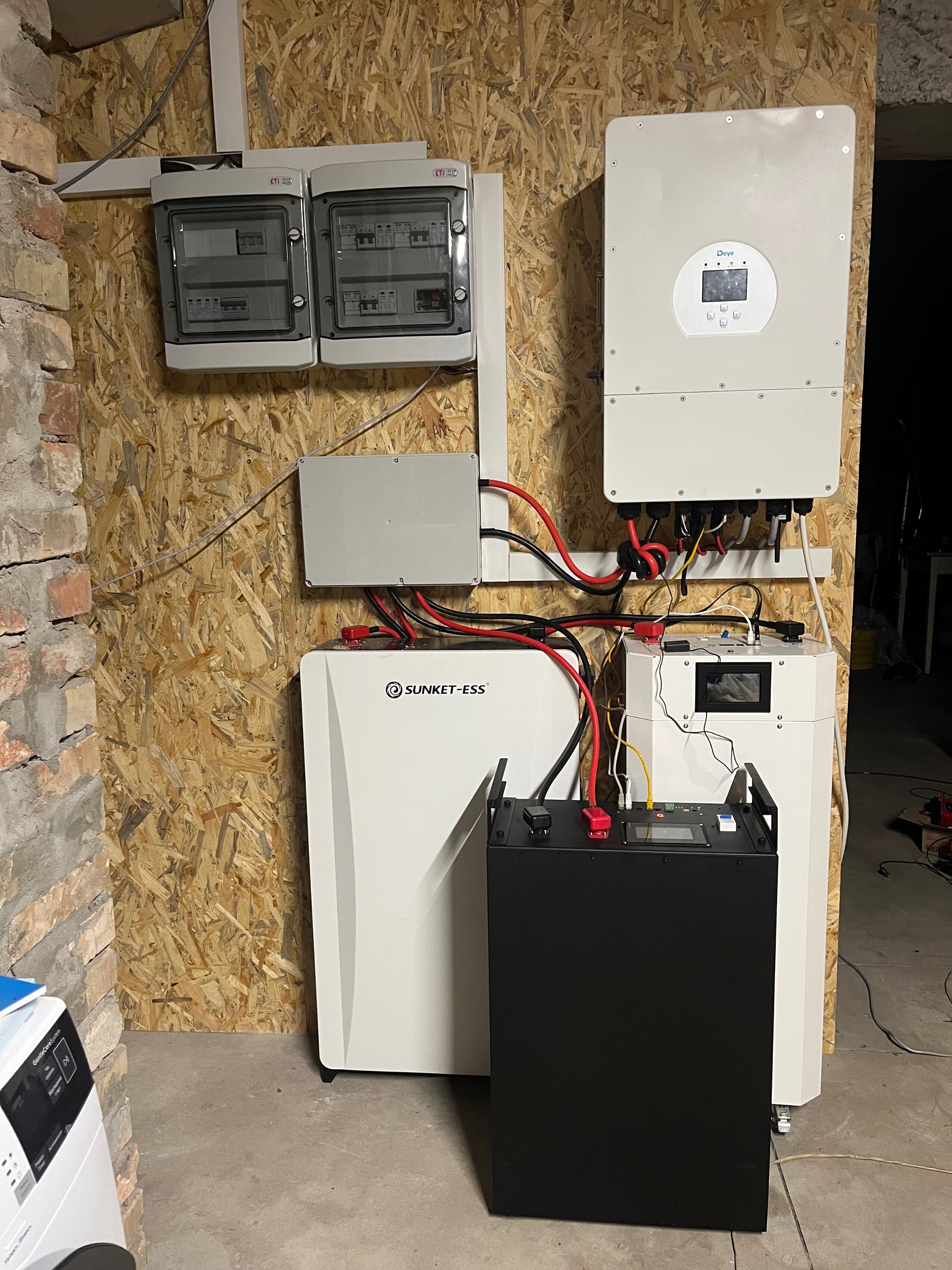

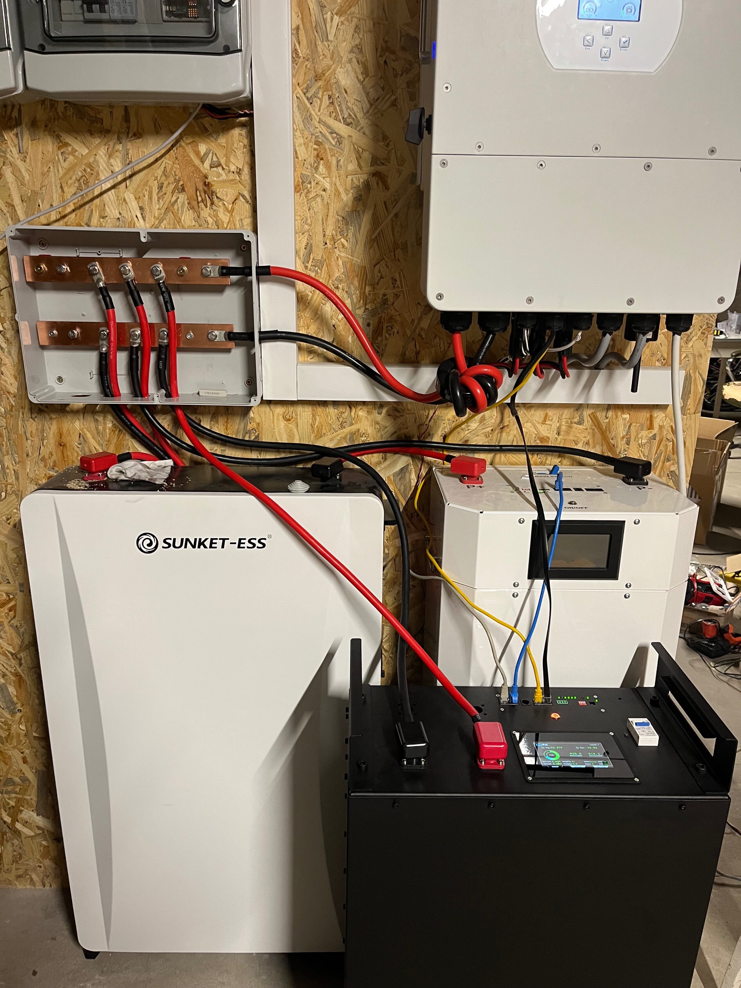

МакДо Опубліковано: 13 січня Поділитись Опубліковано: 13 січня Доречі, в мене поповнення в зоопарку корпусів АКБ Отой санкет продаватиму, бо немає місця і замість нього ще такий чорний корпус зберу. І це ще не кінець буде 5 Посилання на коментар Поділитися на інших сайтах More sharing options...
Vikctor Опубліковано: 13 січня Поділитись Опубліковано: 13 січня 14 минут назад, МакДо сказал: Доречі, в мене поповнення в зоопарку корпусів АКБ Отой санкет продаватиму, бо немає місця і замість нього ще такий чорний корпус зберу. І це ще не кінець буде На форумі є хлоп, який ось так розширювався й врешті дійшов до двох інверторів, бо потужності одного вже не вистачало. Тому придивляюсь на вашу стінку й бачу що щіти можна посунути. 2 1 Посилання на коментар Поділитися на інших сайтах More sharing options...

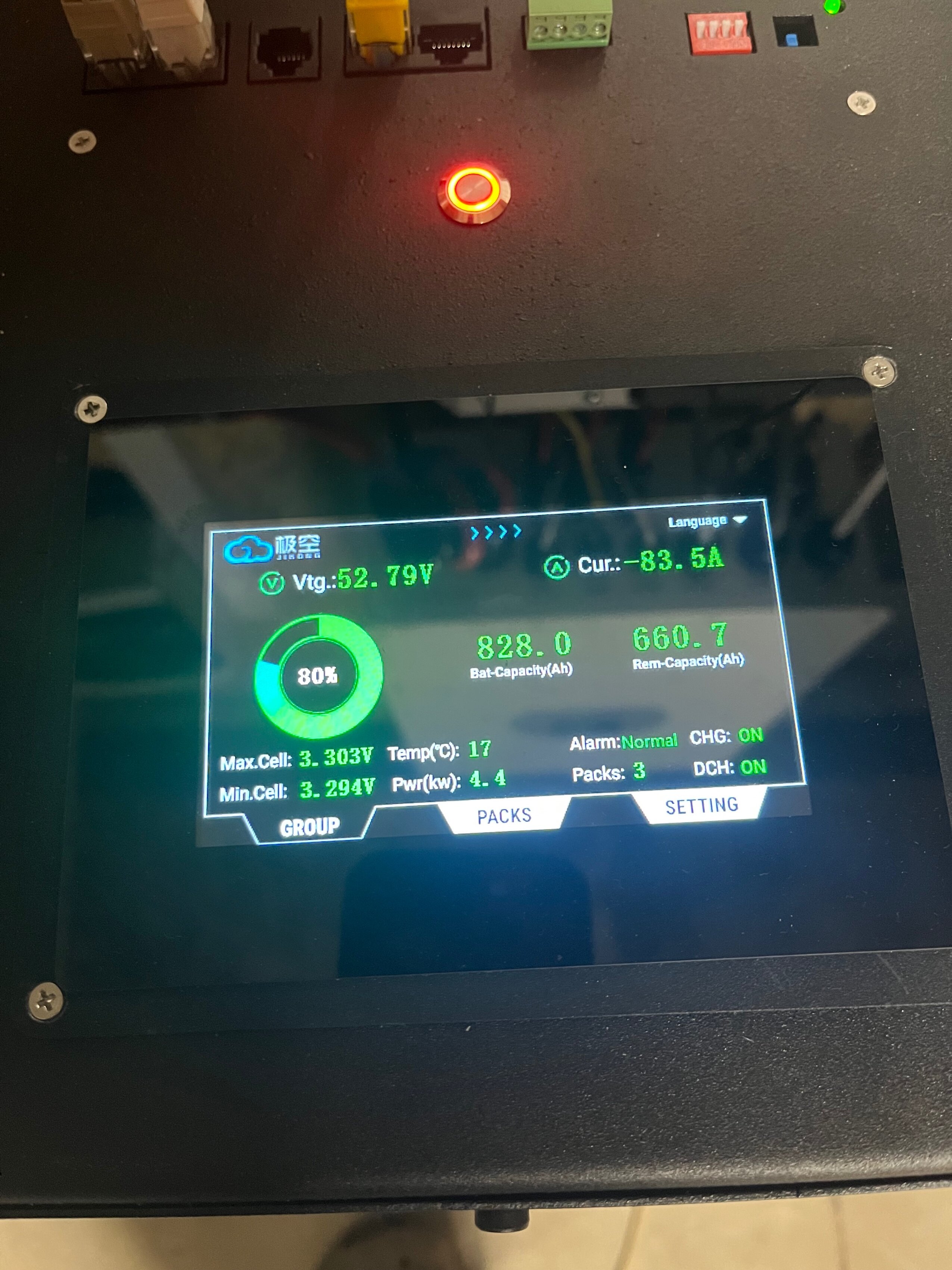

МакДо Опубліковано: 13 січня Поділитись Опубліковано: 13 січня 18 хвилин тому, Vikctor сказав: На форумі є хлоп, який ось так розширювався й врешті дійшов до двох інверторів, бо потужності одного вже не вистачало. Тому придивляюсь на вашу стінку й бачу що щіти можна посунути. В далеких планах заміна на 16к, але не зараз. Бо завищені ціни на тлі ажіотажу. Але і тут пробував заряджати 240А збірку. Ніби ок. Кабель до шини всього 50мм2. Нагрівався до 58 градусів в самому гарячому місці: в середині феритового кільця, до вони три рази його петлею проходять. 1 Посилання на коментар Поділитися на інших сайтах More sharing options...
