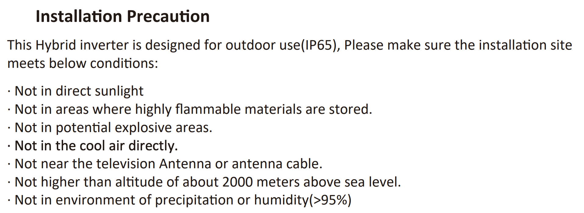

volomoto Опубліковано: 21 січня Поділитись Опубліковано: 21 січня 9 хвилин тому, Vikctor сказав: Відносно води це точна інформація? Останній пункт тут прямо говорить: 10 хвилин тому, Vikctor сказав: Бо бачив на фото, де пан далєт чи як там його встановлював інвертори на фасадах будинків клієнтів. Так ніби далєта тут на форумі ніколи не ловили на балабольстві 4 Посилання на коментар Поділитися на інших сайтах More sharing options...

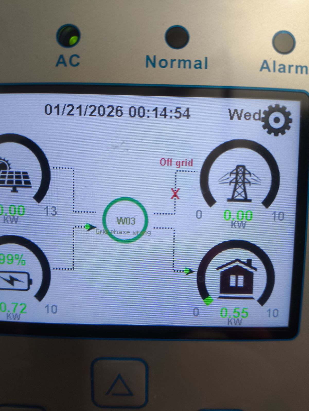

Vikctor Опубліковано: 21 січня Поділитись Опубліковано: 21 січня Вночі в мене тут локально відгоріло кілька дротів на трьох прольотах високовольтних опор. Не знаю чи всі дроти відгоріли, але навіть якщо так то не одразу. Інвертор миттєво відрубив грід і почав сигналити, хоча діод АС світився ще хвилин 40. Через якийсь час червоний діод помилки зник, але грід все одно не вмикався і сигнал продовжував волати аж доки мережу не вимкнули. Цікаво що автівка заживлена до інвертору й продовжувала заряджатись поки не зникла мережа. Напруга на тієї фазі була більш-менш, враховуючи обставини - 190-205В. Скільки було на інших двох не відомо, але в місцевій групі писали і про 90 і про 110. Тож може й нуль відгорів. Як би там не було лінію досі не відремонтували, але завдяки сонцю я з електрикою. Коли червоний діод згаснув на екрані з'явилася помилка, що свідчить про зміну фазіровки чи щось подібне (на фото). Я навіть перемкнув фази в налаштуваннях, але це не допомогло і я повернув все назад. Тож у мене є привід втішатись, що інвертор настільки крутий, що вчасно відпрацював і не дозволив пошкодженій мережі щось спалити, включно з собою. І є запитання - раптом хтось з цім жахливим сигналом щось вирішував. Немає можливості його вимкнути? Бо він 40 хвилин безперервно волав. З котельні нам то було майже не чутно, але все одно неприємно. 1 1 Посилання на коментар Поділитися на інших сайтах More sharing options...

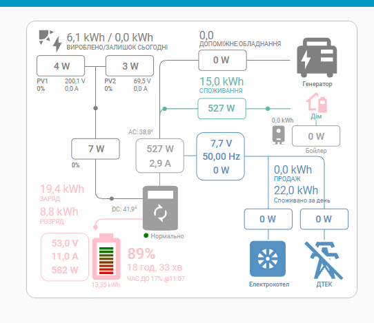

newbee2020 Опубліковано: 23 січня Поділитись Опубліковано: 23 січня (змінено) підскажіть, чому дея не бачить генчик на кінці смарт лоад? переключив, а нема. через грід заряджає нормально, але то незручно дуже в частині контролю навантаження Змінено 23 січня користувачем newbee2020 Посилання на коментар Поділитися на інших сайтах More sharing options...
volomoto Опубліковано: 23 січня Поділитись Опубліковано: 23 січня 44 хвилини тому, newbee2020 сказав: через грід заряджає нормально А через Ген може не заряджати зовсім Навантаження можна контролювати з допомогою Grid peak shaving. 1 Посилання на коментар Поділитися на інших сайтах More sharing options...
newbee2020 Опубліковано: 23 січня Поділитись Опубліковано: 23 січня (змінено) 1 хвилину тому, volomoto сказав: А через Ген може не заряджати зовсім хм, а нашо тоді воно таке взагалі? чи ви маєте на увазі, що струм заряду має бути менше ніж потужність гени в смарт лоаді? Змінено 23 січня користувачем newbee2020 Посилання на коментар Поділитися на інших сайтах More sharing options...
newbee2020 Опубліковано: 23 січня Поділитись Опубліковано: 23 січня а грід пік шейв в мене якось очково працює. поставив обмеження, але при пуску насосу наприклад при роботі гени через грід, щось генчику трохи погано стало. мабуть швидкість спрацювання низька? Посилання на коментар Поділитися на інших сайтах More sharing options...
МакДо Опубліковано: 23 січня Поділитись Опубліковано: 23 січня 8 хвилин тому, newbee2020 сказав: а грід пік шейв в мене якось очково працює. поставив обмеження, але при пуску насосу наприклад при роботі гени через грід, щось генчику трохи погано стало. мабуть швидкість спрацювання низька? Блін. Я планував так приєднувати генератор, бо на ген пік шейв генератор так само як і у вас реагував швидше за інвертор і глох) Посилання на коментар Поділитися на інших сайтах More sharing options...
volomoto Опубліковано: 23 січня Поділитись Опубліковано: 23 січня 4 хвилини тому, newbee2020 сказав: хм, а нашо тоді воно таке взагалі? чи ви маєте на увазі, що струм заряду має бути менше ніж потужність гени в смарт лоаді? Та ніби Ген порт для генератора, але працює він гірше, ніж коли генератор підключений до мережі. Я не знаю чому так, але емпірично воно так. Основна фішка Ген порта, що для нього можуть бути окремі налаштування струму заряду від АС та макс. потужність, яку можна звідти брати. Якщо підключати до Грід, то відповідно потрібно змінювати налаштування. Посилання на коментар Поділитися на інших сайтах More sharing options...
volomoto Опубліковано: 23 січня Поділитись Опубліковано: 23 січня 21 хвилину тому, newbee2020 сказав: поставив обмеження, але при пуску насосу наприклад при роботі гени через грід, щось генчику трохи погано стало. Від стартових струмів вас нічого не врятує, бо вони настільки швидко наростають, що інвертор не встигає, тому все транслюється на генератор. 2 1 Посилання на коментар Поділитися на інших сайтах More sharing options...
