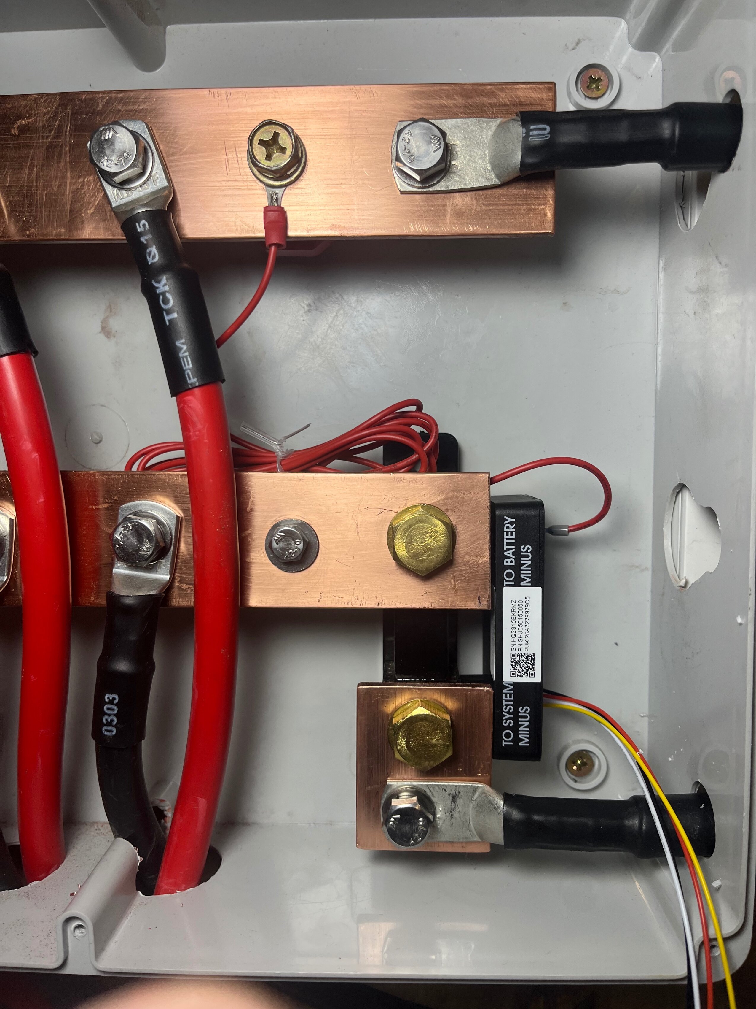

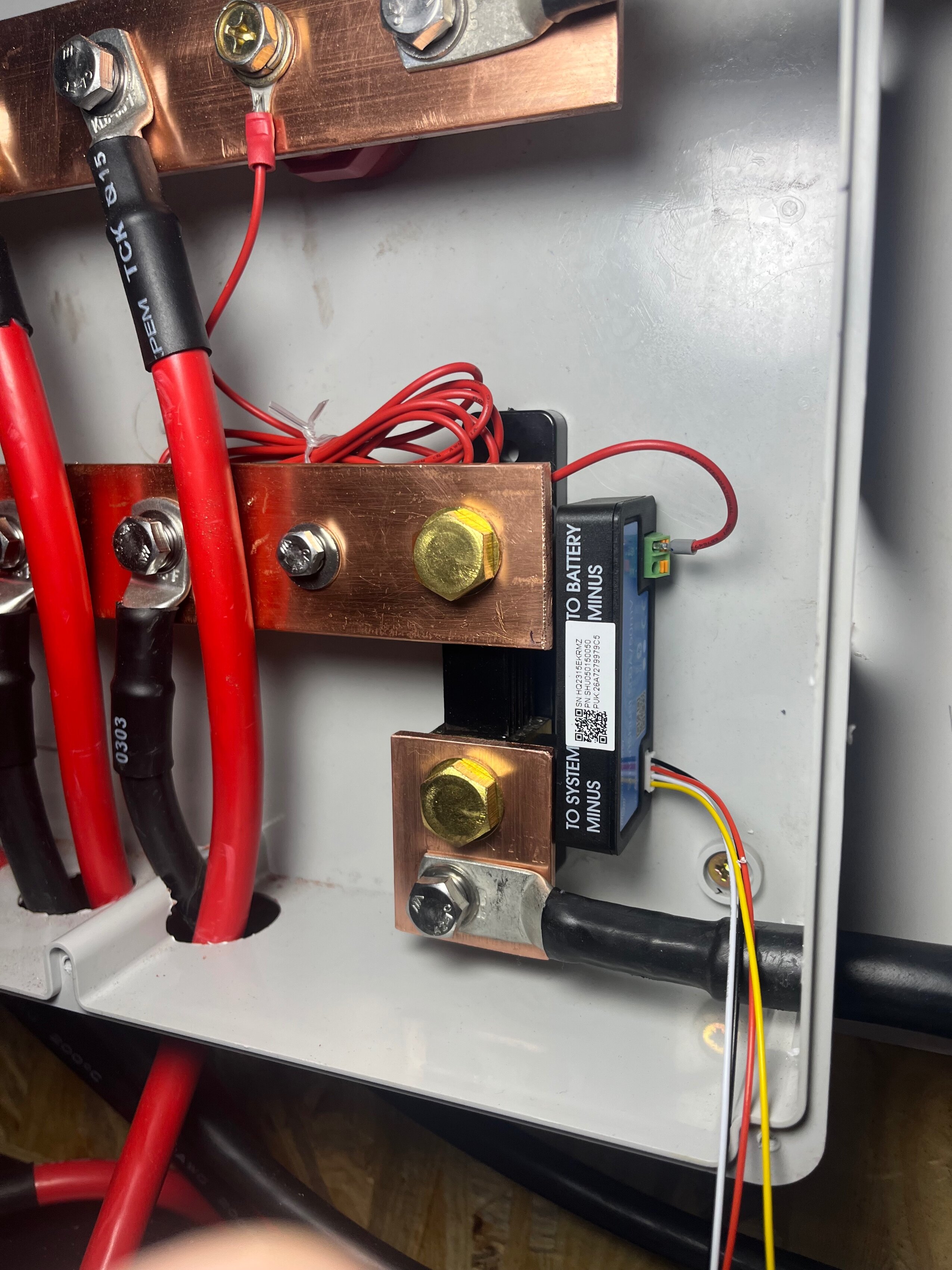

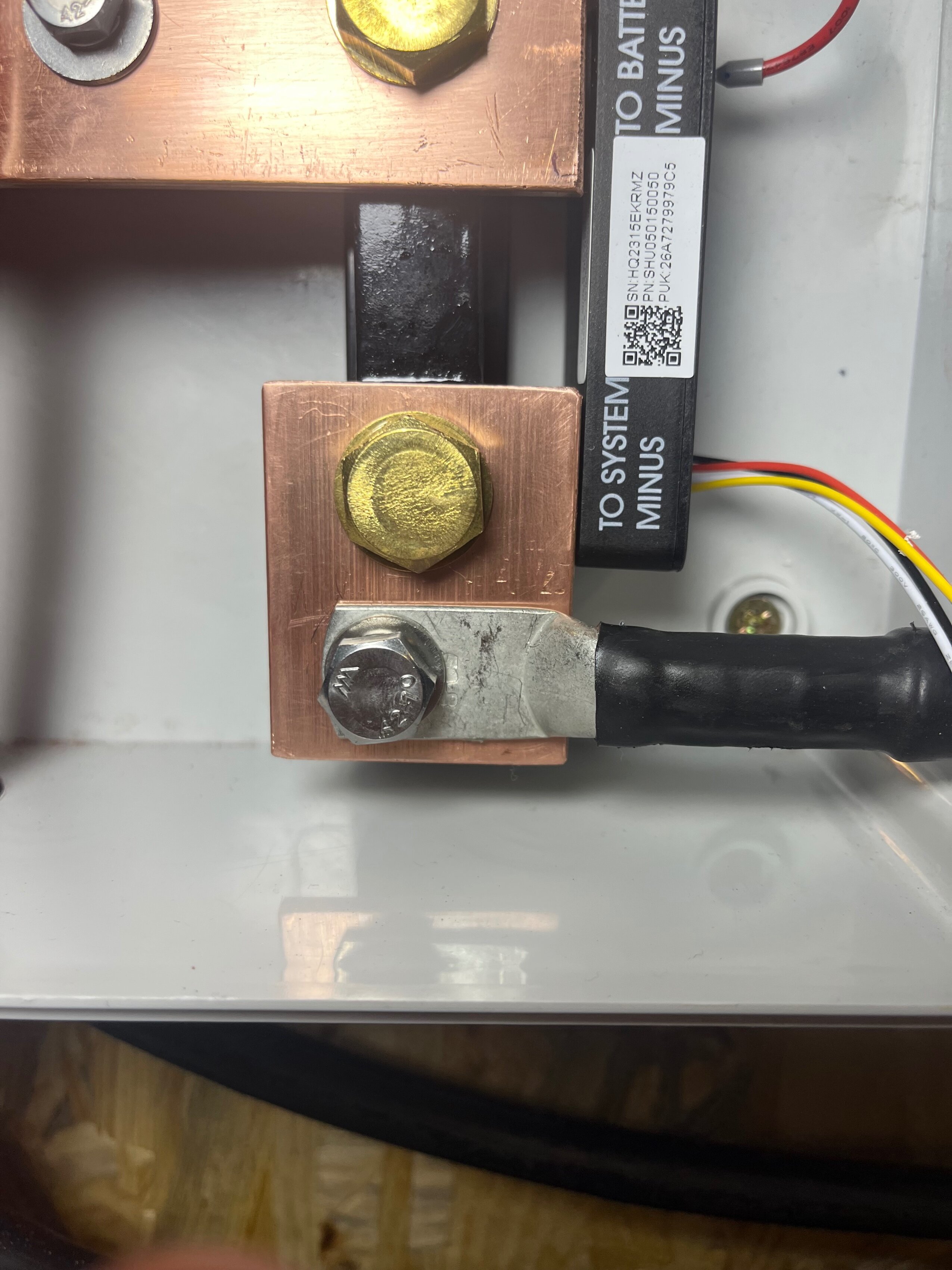

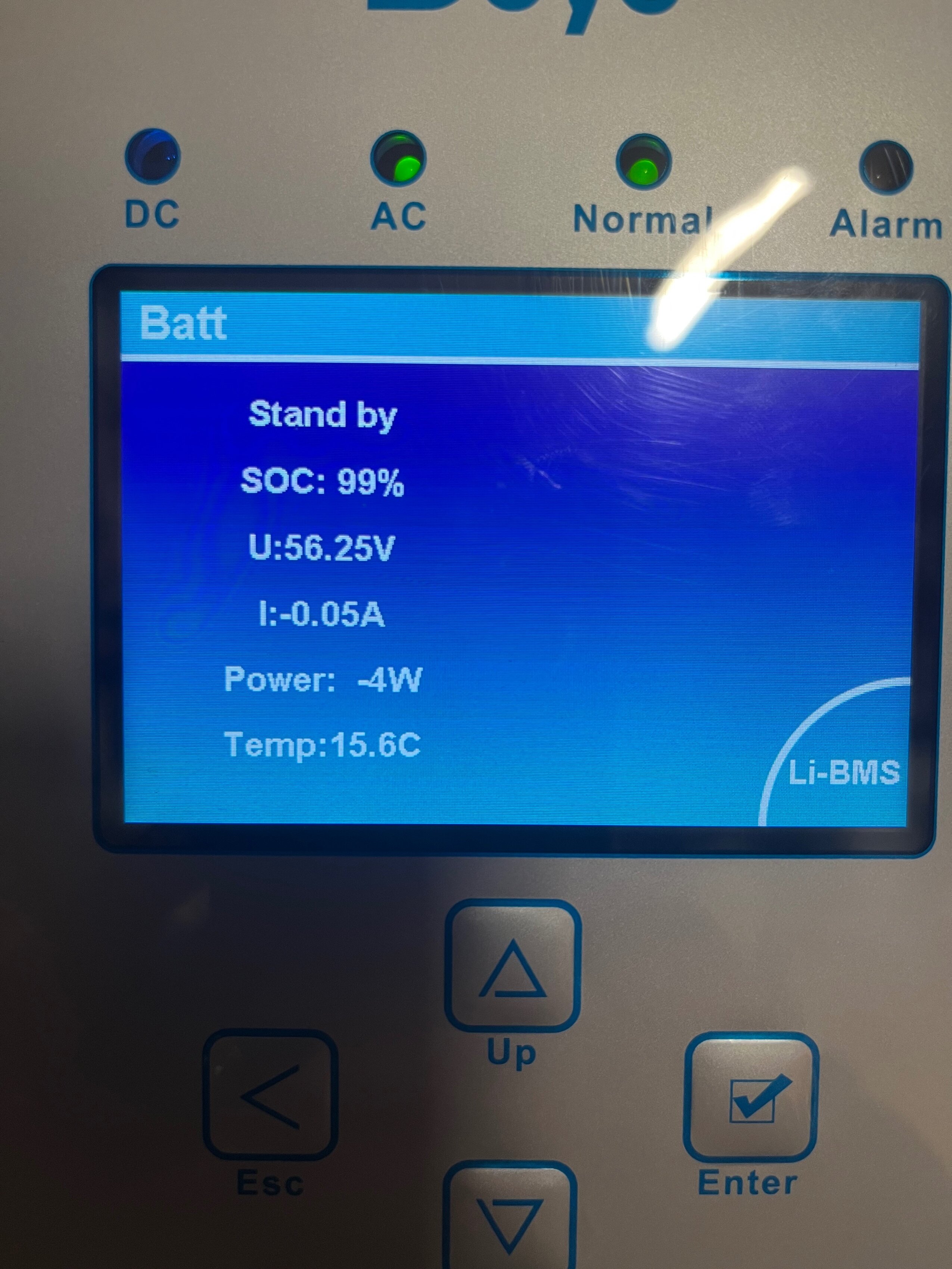

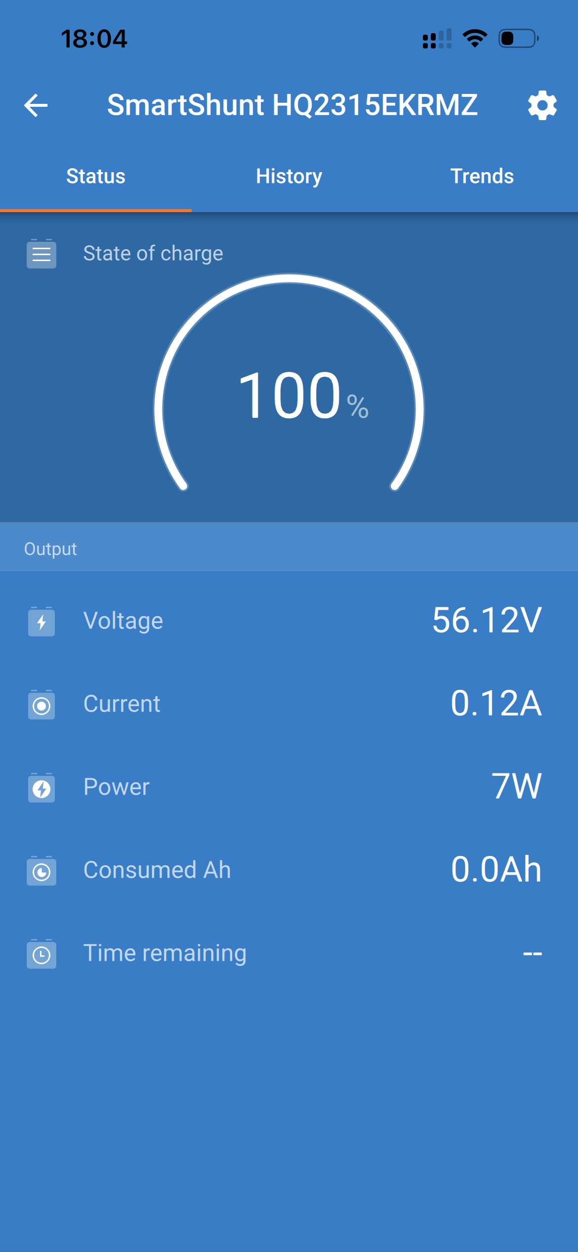

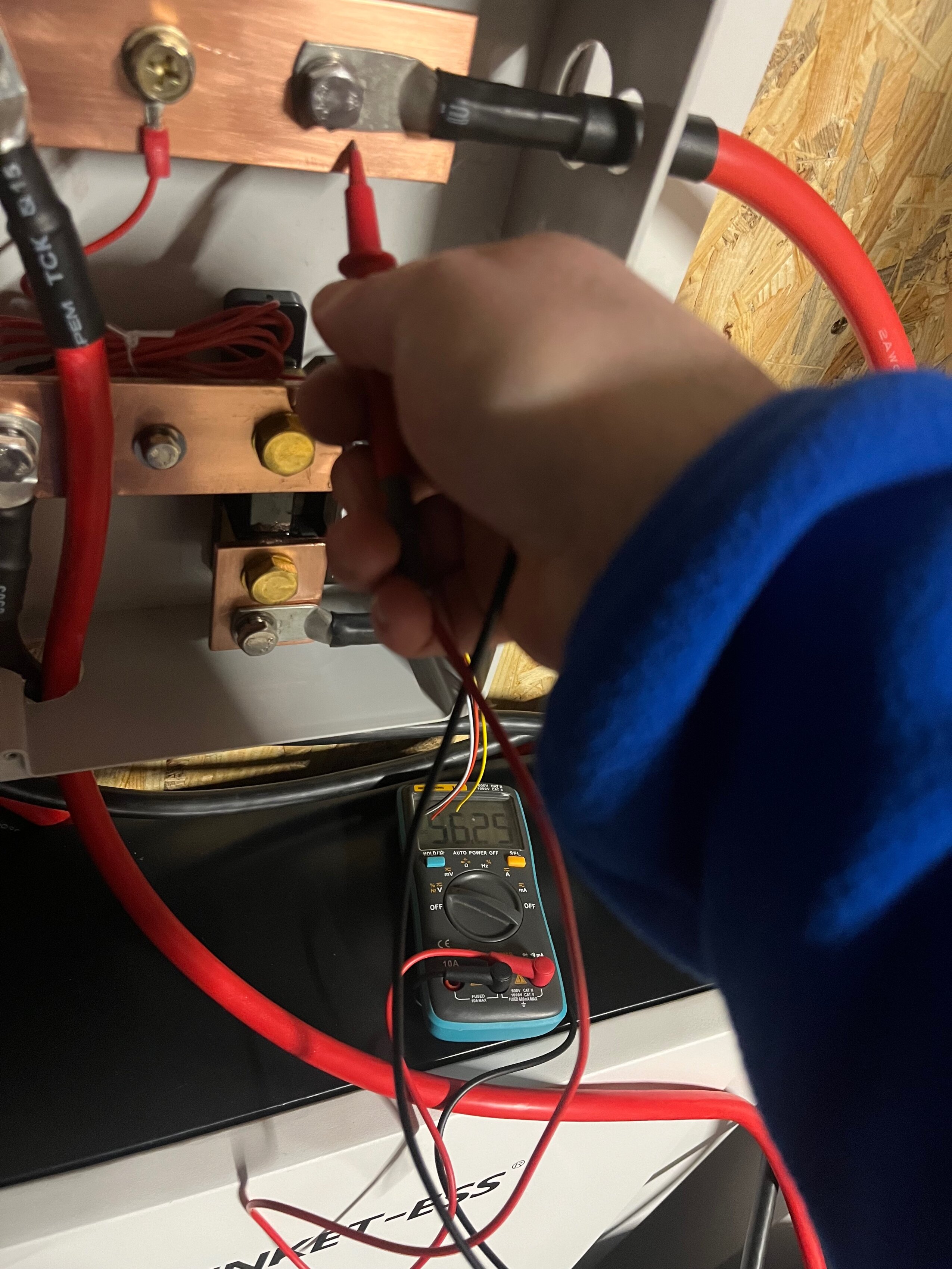

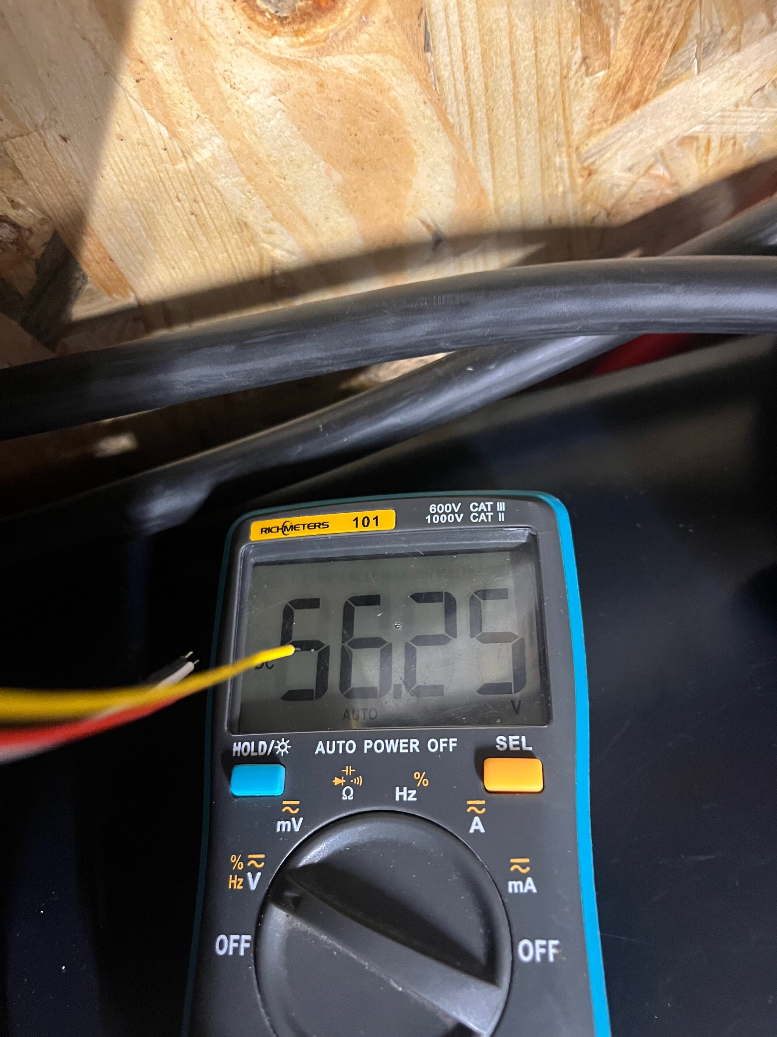

МакДо Опубліковано: 24 січня Поділитись Опубліковано: 24 січня (змінено) 20.01.2026 в 19:54, МакДо сказав: @Vikctor, як і обіцяв. Замовив його в пʼятницю увечері 09.01, 10.01 та 11.01 - вихідні. 12.01 його забрала НП та ось щойно, 20.01 я його отримав. Тобто чесних 8 діб. Не впевнений, що так вийде з комірками, але швидкість доставки зросла. Нарешті приєднав шунт, але довелося пиляти-свердлити. Працює, добре. Єдине що показує напругу відмінну від інвертора. Вже написав запит у підтримку. @vovarpd, чи можете на власному досвіді проявити компетентність у системах від victron? Змінено 24 січня користувачем МакДо 2 Посилання на коментар Поділитися на інших сайтах More sharing options...
yurriy Опубліковано: 24 січня Поділитись Опубліковано: 24 січня Тестер на одну-дві десятих запросто збреше, особливо якщо батарея підсівша. Посилання на коментар Поділитися на інших сайтах More sharing options...
МакДо Опубліковано: 24 січня Поділитись Опубліковано: 24 січня 1 хвилину тому, yurriy сказав: Тестер Інвертор теж? Посилання на коментар Поділитися на інших сайтах More sharing options...
yurriy Опубліковано: 24 січня Поділитись Опубліковано: 24 січня 3 минуты назад, МакДо сказал: Інвертор теж? За інвертор взагалі мовчу - чорний ящик Посилання на коментар Поділитися на інших сайтах More sharing options...
МакДо Опубліковано: 24 січня Поділитись Опубліковано: 24 січня 10 хвилин тому, yurriy сказав: За інвертор взагалі мовчу - чорний ящик В будь якому випадку я написав звернення у сапорт. Цікаво просто хто брехунькає на 0,1В) 1 Посилання на коментар Поділитися на інших сайтах More sharing options...
k-master Опубліковано: 24 січня Поділитись Опубліковано: 24 січня 2 години тому, МакДо сказав: Інвертор теж? в даташиті написано що точність 0,3%, 56,12*0,003= 0,168. Тобто значення реальне 55,95-56,28. І це перетинається з тим що показує тестер. Щоб порівнювати показання 2-х приборів треба хоч на один мати сертифікат від метрології. 3 Посилання на коментар Поділитися на інших сайтах More sharing options...
МакДо Опубліковано: 24 січня Поділитись Опубліковано: 24 січня 19 хвилин тому, k-master сказав: в даташиті написано що точність 0,3%, 56,12*0,003= 0,168. Тобто значення реальне 55,95-56,28. І це перетинається з тим що показує тестер. Щоб порівнювати показання 2-х приборів треба хоч на один мати сертифікат від метрології. Обов’язково покажу всім відповідь підтримки віктрона. 2 Посилання на коментар Поділитися на інших сайтах More sharing options...
k-master Опубліковано: 24 січня Поділитись Опубліковано: 24 січня 1 година тому, МакДо сказав: Обов’язково покажу всім відповідь підтримки віктрона. Цікаво в них спитати як вони забезпечують 0,3% точність в усьому діапазоні робочих температур. Тестер котрий таке робить коштує $800. 3 Посилання на коментар Поділитися на інших сайтах More sharing options...

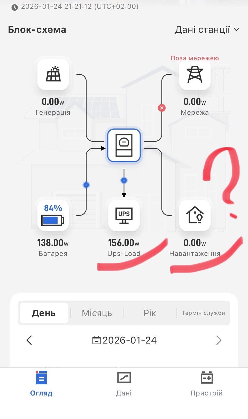

Фрай Опубліковано: 25 січня Поділитись Опубліковано: 25 січня 33 хвилини тому, beavis сказав: Deye Cloud Зараз поставив її, але після ВочПоверу поки ще не вкурив фунціонал От незрозуміло за споживання чому показує упс, а не будинок? Щось не так підʼєднали? 1 1 Посилання на коментар Поділитися на інших сайтах More sharing options...
beavis Опубліковано: 25 січня Поділитись Опубліковано: 25 січня 12 хвилин тому, Фрай сказав: чому показує упс, а не будинок? Другий рік одні і ті самі питання. Бо упс - це те що під'єднано на Лоад і живиться завжди. Будинок - те що на стороні СТ. 1 Посилання на коментар Поділитися на інших сайтах More sharing options...
Vikctor Опубліковано: 25 січня Поділитись Опубліковано: 25 січня 47 минут назад, beavis сказал: Другий рік одні і ті самі питання. Бо упс - це те що під'єднано на Лоад і живиться завжди. Будинок - те що на стороні СТ. Вважаєте йому стало зрозуміліше? ну-ну. 1 Посилання на коментар Поділитися на інших сайтах More sharing options...

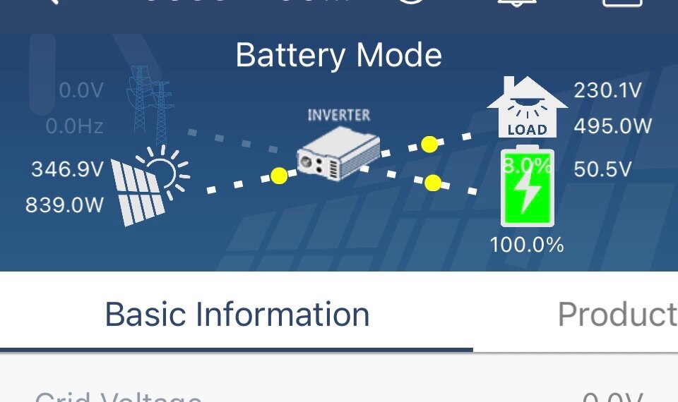

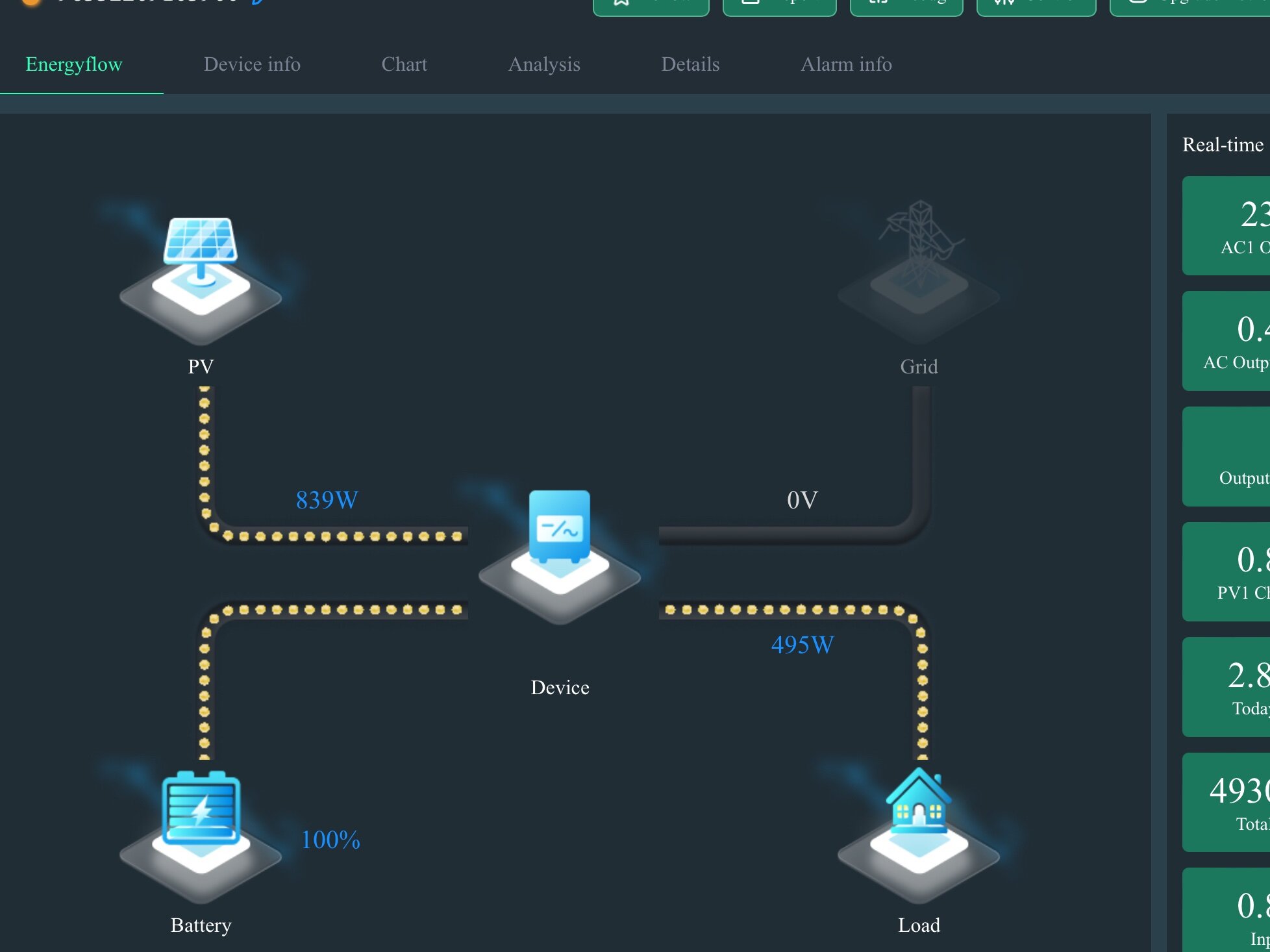

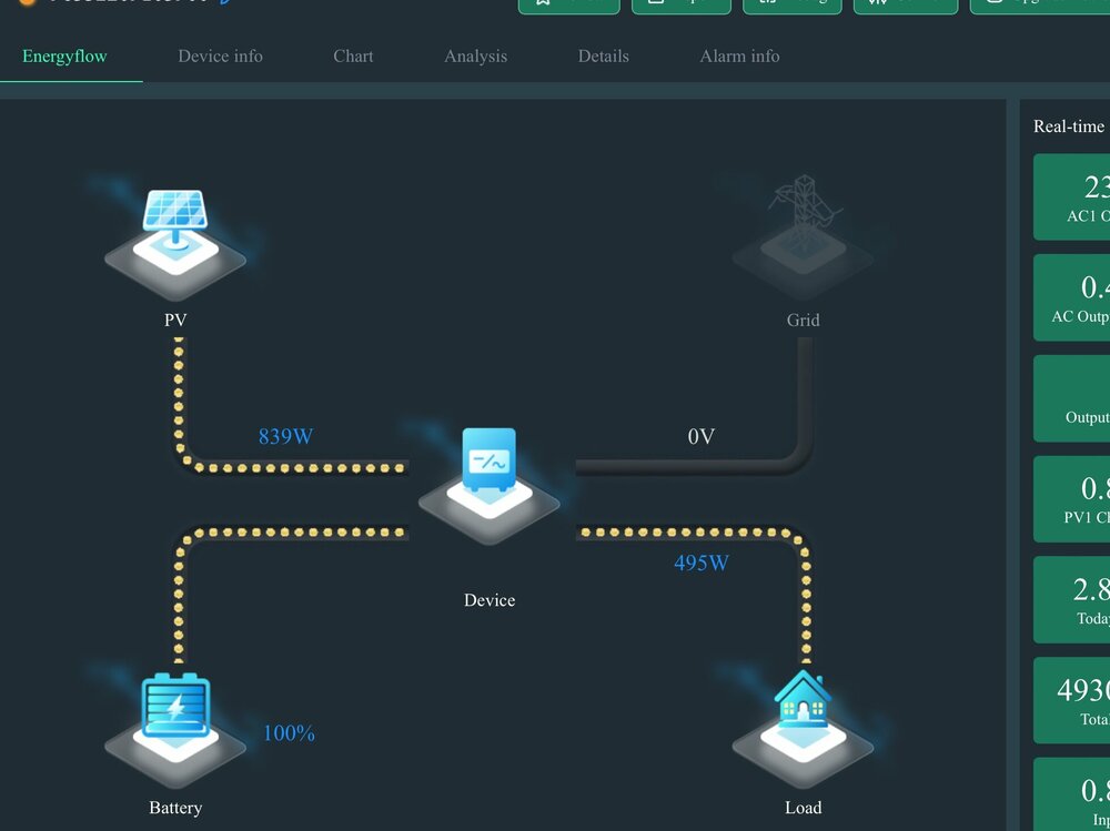

Фрай Опубліковано: 25 січня Поділитись Опубліковано: 25 січня (змінено) 2 години тому, beavis сказав: Другий рік одні і ті самі питання. Бо упс - це те що під'єднано на Лоад і живиться завжди. Будинок - те що на стороні СТ. СТ то садове товариство? (joke) наче ж вище писав 4 години тому, Фрай сказав: … для пересічного власника інвертора Дейє? Тим паче, що ті додатки якими користуюсь мають трохи інакший і більш зрозумілий функціонал (для користувача мого рівня) ось приклад щойно з одного комплекту але з різних додатків і тут мені все зрозуміло, бачу хтокомурабінович, хоча й тут є нюанс, картинка малює з запізненням, не в реальному часі 2 години тому, beavis сказав: Другий рік одні і ті самі питання. До цього не було ні Дейї і відповідно бажання слідкувати за темою, зараз виникла потреба і що? Якщо у гуру Дейє є бажання підказати «школярику»? Буду вдячний Ні? То не звертайте на мене уваги. Дякую Змінено 25 січня користувачем Фрай Посилання на коментар Поділитися на інших сайтах More sharing options...
МакДо Опубліковано: 25 січня Поділитись Опубліковано: 25 січня 2 хвилини тому, Фрай сказав: Ні? То не звертайте на мене уваги. UPS це все те, що виходить з інвертора через клемник Load і саме воно працює від АКБ під час відсутності мережі. Load з будиночком у додатку, це все те, що підключено між інвертором та СТ (трансформатори струму). Воно не дивиться від АКБ під час відсутності мережі. При наявній мережі туди може підвищуватися сонечко, щоб зменшити витрати, наприклад, на нагрів бойлера чи роботу електро котла. 1 Посилання на коментар Поділитися на інших сайтах More sharing options...
Фрай Опубліковано: 25 січня Поділитись Опубліковано: 25 січня 18 хвилин тому, МакДо сказав: UPS це все те, що виходить з інвертора через клемник Load і саме воно працює від АКБ під час відсутності мережі. Дякую, це розумний розподіл, бо якраз думав над окремою розеткою чи автоматом для бойлера На Аксіомі такого задоволення немає чи може і там я не в курсі. Посилання на коментар Поділитися на інших сайтах More sharing options...
МакДо Опубліковано: 25 січня Поділитись Опубліковано: 25 січня 21 хвилину тому, Фрай сказав: Дякую, це розумний розподіл, бо якраз думав над окремою розеткою чи автоматом для бойлера На Аксіомі такого задоволення немає чи може і там я не в курсі. В такому разі вам потрібно приєднатися до ввідного кабелю десь перед входом в інвертор та до СТ. В мене так реалізовано для електрокотла за допомогою крос модулів. 1 Посилання на коментар Поділитися на інших сайтах More sharing options...
