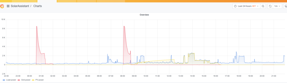

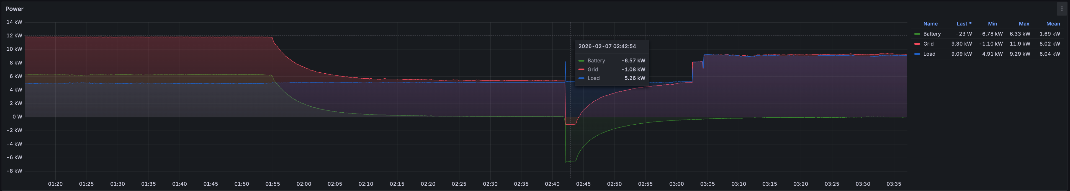

k-master Опубліковано: 9 лютого Поділитись Опубліковано: 9 лютого 2 години тому, yurriy сказав: При відсутності мережі? Вдень при відсутності мережі та наявності сонця він повинен використовувати сонце, а не батарейку. Посилання на коментар Поділитися на інших сайтах More sharing options...
yurriy Опубліковано: 9 лютого Поділитись Опубліковано: 9 лютого 22 минуты назад, k-master сказал: Вдень при відсутності мережі та наявності сонця він повинен використовувати сонце, а не батарейку. Ну так і є. Залишок сонця зливає в батарею. Не зовсім зрозумів питання. Чим 3-фазний у цьому відрізняється від однофазного? Сьогодні було сонячно, до 12:20 сонце компенсувало споживання та заряджало батарею до 100%. Далі тільки компенсація споживання. Посилання на коментар Поділитися на інших сайтах More sharing options...
k-master Опубліковано: 9 лютого Поділитись Опубліковано: 9 лютого (змінено) 1 годину тому, yurriy сказав: Ну так і є. Залишок сонця зливає в батарею. Не зовсім зрозумів питання. Чим 3-фазний у цьому відрізняється від однофазного? Сьогодні було сонячно, до 12:20 сонце компенсувало споживання та заряджало батарею до 100%. Далі тільки компенсація споживання. Я вище наводив приклад - 2 фази по 2кВт, одна фаза 80Вт - він безе 2,5 кВт з сонця, інше з батарейки. Вимикаю бойлер, тобто мінус 1500 Вт з однієї з фаз і одразу з сонця беремо 6 кВт - на споживання та більше 3 кВт на заряд батареї. Тобто сонця доступно 6 кВт, але він чомусь бере тільки 2,5. Як я до цього дійшов - зранку батарея 100%, т 815 вимикають мережу, воно компенсує власне споживання і все виглядає нібито нормально. Вмикаю чайник - воно взяло щось з батарейки, потім зарядило. Це очікувано о 8-9 ранку. Але об 10-й ранку я знаю що доступно вже біля 3-х квт. Власне споживання 500 Вт і я вмикаю кондиціонер щоб гріти хату. Все теж нормально виглядає. Об 11-й я знаю що доступно більше 3-х кВт і я вмикаю дуйку щоб гріти хату на все що є. І от коли я вмикаю дуйку я очікую що може не вистачить, але я знаю що зараз трохи розрядиться батарея, а потім зарядиться, бо хмар немає і буде скоро 4-5 квт доступно. Але коли я вмикаю дуйку я бачу зниження генерації від сонця і розряд батареї замість того щоб генерація залишилась на тому ж рівні та продовжила зростати. І от це зниження генерації від сонця під час вмикання дуйки мені незрозуміле. Сьогодні я бачив що коли я вмикаю дуйку то інвертор піднімає генерацію від сонця до 5-6 кВт, але швидко повертається до пара квт від сонця + батарейка. Тобто він щось шукає але щось йому не вистачає. Змінено 9 лютого користувачем k-master 1 Посилання на коментар Поділитися на інших сайтах More sharing options...
yurriy Опубліковано: 10 лютого Поділитись Опубліковано: 10 лютого 8 часов назад, k-master сказал: І от це зниження генерації від сонця під час вмикання дуйки мені незрозуміле. Мені теж. У себе такого не спостерігав, завжди сонце на максимумі, якщо є куди заливати. У вас продаж закритий? Можливо там пошукати? І спробувати приорітетом Battery first виставити. Посилання на коментар Поділитися на інших сайтах More sharing options...

k-master Опубліковано: 10 лютого Поділитись Опубліковано: 10 лютого 3 години тому, yurriy сказав: Мені теж. У себе такого не спостерігав, завжди сонце на максимумі, якщо є куди заливати. У вас продаж закритий? Можливо там пошукати? І спробувати приорітетом Battery first виставити. В мене стоїть Battery first та продаж відкритий але налаштування продажу не мають значення коли мережі немає. 1 година тому, Василий Корниенко сказав: Всем привет. Поставил себе Deye инвертор 6 кВт и батарею Deye 16 кВт. без солнечных панелей. Пару дней все было хорошо, свет отключали - батарея разряжалась, свет включали батарея заряжалась до 100%. Через дней 5 заметил что на батареи показывает 99% а на инверторе 100%. Еще через пару дней, батарея потухла и дисплей и лампочки, начал нажимать кнопку - ничего не происходило, на инверторе показывало что батарея 100%. Отключил вводной автомат - инвертор потух. Включил, инвертор не видел батарею. Вытянул кабель связи - батарея заработала. Но инвертор показал ошибку (56- кажется низкое напряжения на клеммах). Еще раз выключил инвертор - заработало, пошла зарядка и она через некоторое время начала показывать 100%. Прошла ночь, на батареи - 99%. И еще показывает что на батарею идет 24 Вт. Может кто знает что это был за глюк и почему на батареи 99%? Все новое, ночь не спал, переживаю. Ну бмска не правильно рахує ті відсоткі мабуть. В мене то 100, то 99 але то немає ніякої принципової різниці. В мене, наприклад, стара бмска про котру кажуть що вона не вміє нормально рахувати 100% і каже що 100% це коли спрацював захист на якійсь з комірок по перенапрузі. 2 1 Посилання на коментар Поділитися на інших сайтах More sharing options...
volomoto Опубліковано: 10 лютого Поділитись Опубліковано: 10 лютого 19 годин тому, k-master сказав: Хтось з власників 3-х фазних можете розказати як вони працюють при відсутності мережі при навантаженні типа такого: L1 80W L2 1880W L3 2555W В мене використовує сонце, якщо його достатньо, а потім вже батарейку. Посилання на коментар Поділитися на інших сайтах More sharing options...

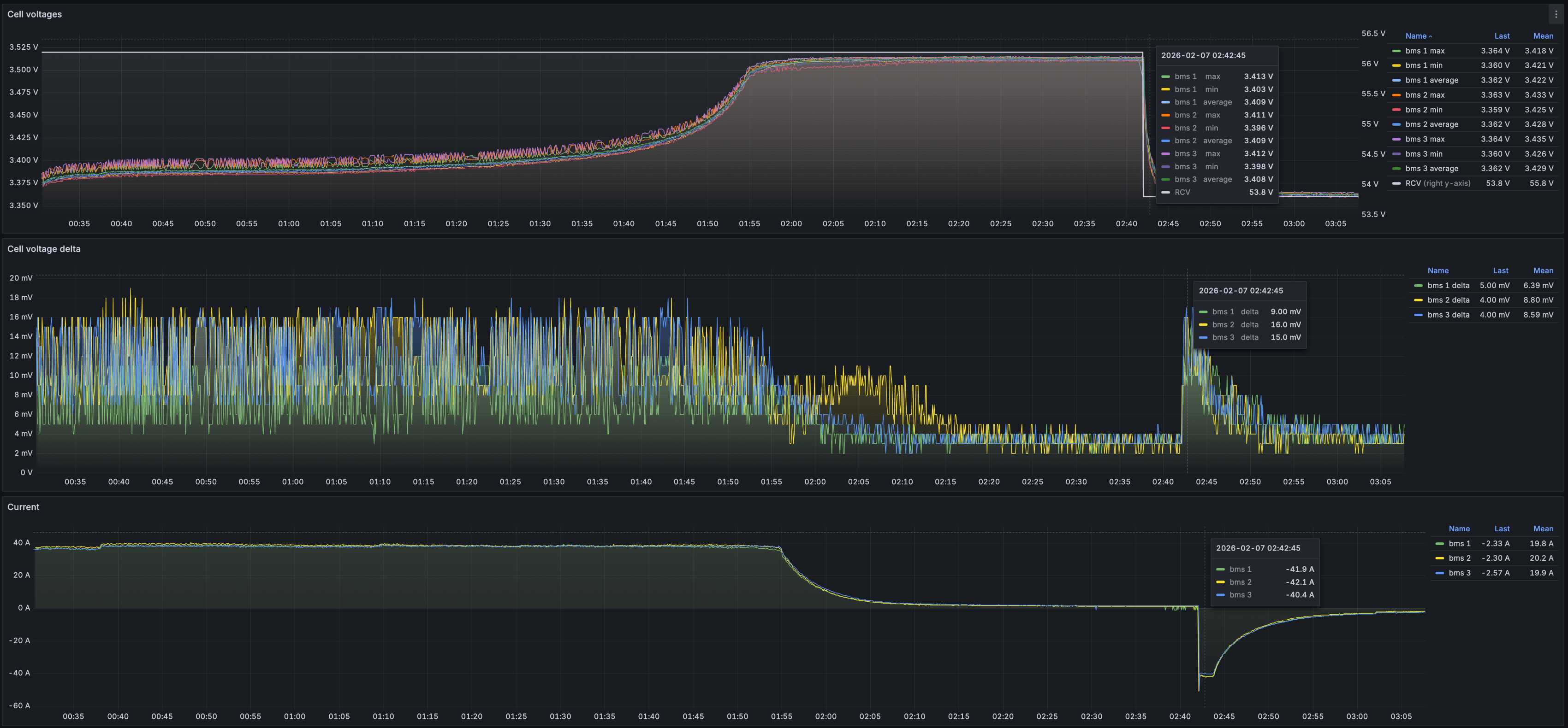

volomoto Опубліковано: 10 лютого Поділитись Опубліковано: 10 лютого 12 годин тому, k-master сказав: Як я до цього дійшов - зранку батарея 100%, т 815 вимикають мережу, воно компенсує власне споживання і все виглядає нібито нормально. У вас батарея часом не переходить у флоат, відповідно хоче скидати частину заряду, щоб понизити напругу акумулятора? 1 Посилання на коментар Поділитися на інших сайтах More sharing options...

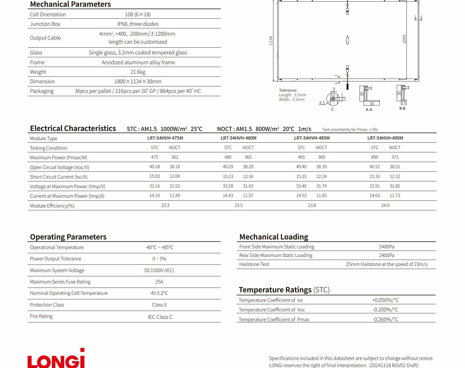

Huntercat Опубліковано: 10 лютого Поділитись Опубліковано: 10 лютого (змінено) Вітаю, підкажіть оптимальні панелі під 2 стрінги на 13 панелей кожен. Інвертор 12K-SG05LP3-EU-SM2. Бажано невеликі та легкі. Trina Vertex S+ 455, 2х13шт - 800В макс.напруга, 550В робоча, але струм NOCT 8.22А. Чи норм буде в похмуру погоду та взимку чи краще подивитись на Longi LR5-66HTH-540M або LR7-54HVH-490M? Спойлер Спойлер Спойлер Змінено 10 лютого користувачем Huntercat Посилання на коментар Поділитися на інших сайтах More sharing options...

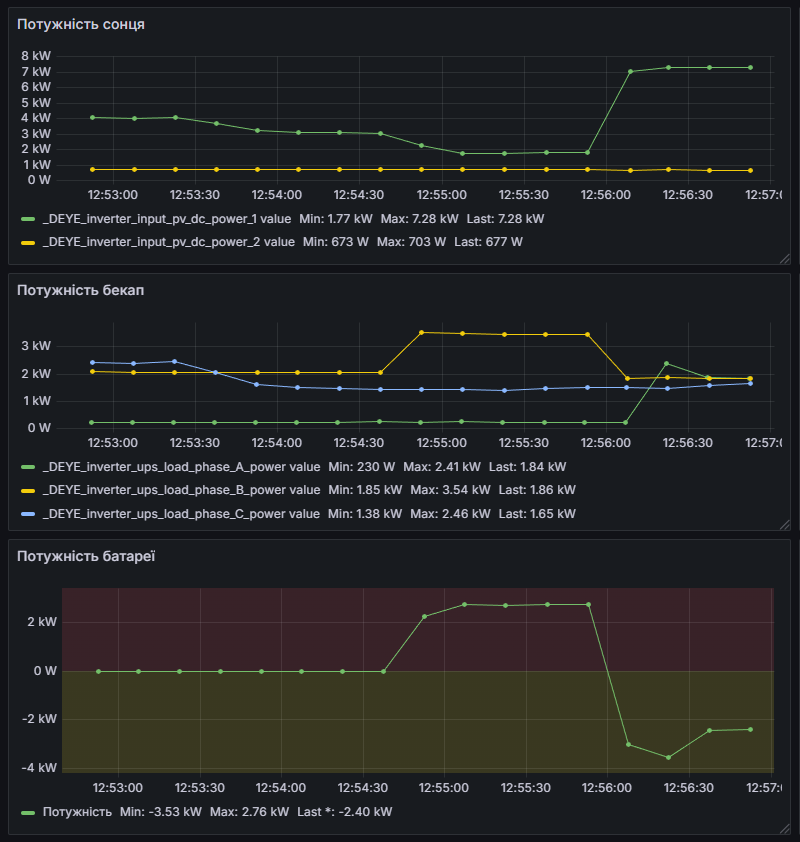

k-master Опубліковано: 10 лютого Поділитись Опубліковано: 10 лютого (змінено) 44 хвилини тому, volomoto сказав: У вас батарея часом не переходить у флоат, відповідно хоче скидати частину заряду, щоб понизити напругу акумулятора? Та думаю то якась логіка інвертора. От зараз було біля 8-ми кВт сонця, вимкнули мережу, я увімкнув дуйку та кондиціонер і воно брало все від сонця. Потім пішов увімкнув бойлер котрий на тій самій фазі що й дуйка й одразу 3 кВт з батарейки та пару кВт з сонця. Пішов перетикнув дуйку на третю фазу де немає навантаження і одразу 7 кВт з сонця по пару кВт на фазу та на заряд того відсотка що зарядилось. Тобто у фразі "100% unbalanced output" явно не вистачає якихось зірочок чи в мене не вистачає напруги поля чи ще чогось щоб воно працювало. Коли я писав про це пару тижнів назад та вчора то була погода трохи хмарна та стільки сонця як сьогодні не було. Сьогодні дуйка та кондиціонер працювали від сонця, а на трьох фазах з рівномірним навантаженням навіть дуйка + бойлер + кондиціонер. Ос так це виглядає на графіках: Змінено 10 лютого користувачем k-master Посилання на коментар Поділитися на інших сайтах More sharing options...

МакДо Опубліковано: 10 лютого Поділитись Опубліковано: 10 лютого (змінено) 41 хвилину тому, Huntercat сказав: чи краще подивитись на Longi LR5-66HTH-540M або LR7-54HVH-490M? Так. В мене на 12k sg04lp3 навішано 38 панелей: 14 (450Вт) на південь, 12 (615Вт) на сх та 12 (615Вт) на зх. Змінено 10 лютого користувачем МакДо 2 2 Посилання на коментар Поділитися на інших сайтах More sharing options...
90BCO Опубліковано: 10 лютого Поділитись Опубліковано: 10 лютого 1 час назад, volomoto сказал: У вас батарея часом не переходить у флоат, відповідно хоче скидати частину заряду, щоб понизити напругу акумулятора? А можете, плз, трохи докладніше ? Який, все ж таки, режим для АКБ більш правильний і чому (Litium, % або Volt - це я про меню АКБ Deye) ? Дякую! Посилання на коментар Поділитися на інших сайтах More sharing options...
volomoto Опубліковано: 10 лютого Поділитись Опубліковано: 10 лютого 1 година тому, k-master сказав: "100% unbalanced output" явно не вистачає якихось зірочок чи в мене не вистачає напруги поля чи ще чогось щоб воно працювало. Виглядає так, що там явно щось із напругами, зокрема із пульсаціями на DC шині. В однофазних інверторах, які видають активну потужність, потужність з DC шини відбирається з частотою 100 Гц, відповідно там є пульсації напруги з такою ж частотою. Там мізки запрограмовані на те, щоб працювати з тими пульсаціями. В 3ф у випадку збалансованого навантаження практично нема пульсацій напруги шини, але чим більший дисбаланс, тим більше робота стає схожою на роботу 1ф, і дуже ймовірно, що можуть зійтись умови так, що неможливо компенсувати пульсації шини тільки сонцем і треба підключати акумулятор. Яка у вас напруга PV1? 1 Посилання на коментар Поділитися на інших сайтах More sharing options...
volomoto Опубліковано: 10 лютого Поділитись Опубліковано: 10 лютого 27 хвилин тому, 90BCO сказав: А можете, плз, трохи докладніше ? Який, все ж таки, режим для АКБ більш правильний і чому (Litium, % або Volt - це я про меню АКБ Deye) ? Найкращий режим Litium і в ньому бмс керує струмом і напругою заряду акумулятора. В багатьох бмс зашитий режим плаваючого заряду: спочатку комірки заряджаються до відносно високої напруги, наприклад 3.6В на комірку щоб відбулось балансування, а потім бмс дає інвертору команду заряджати тільки до 3.35. Тоді інвертор бачить, що фактична напруга акумулятора більша, ніж та яка просить бмс, тому старається всіма можливими шляхами її понизити, зокрема розряджаючи акум на навантаження або навіть експортуючи з нього в мережу, якщо це дозволено. В таких випадках акум стає пріоритетним джерелом і всі інші, в тому числі сонце, відходять на другий план. 4 Посилання на коментар Поділитися на інших сайтах More sharing options...
k-master Опубліковано: 10 лютого Поділитись Опубліковано: 10 лютого 15 хвилин тому, volomoto сказав: Виглядає так, що там явно щось із напругами, зокрема із пульсаціями на DC шині. В однофазних інверторах, які видають активну потужність, потужність з DC шини відбирається з частотою 100 Гц, відповідно там є пульсації напруги з такою ж частотою. Там мізки запрограмовані на те, щоб працювати з тими пульсаціями. В 3ф у випадку збалансованого навантаження практично нема пульсацій напруги шини, але чим більший дисбаланс, тим більше робота стає схожою на роботу 1ф, і дуже ймовірно, що можуть зійтись умови так, що неможливо компенсувати пульсації шини тільки сонцем і треба підключати акумулятор. Яка у вас напруга PV1? Поле котре видає 5-7 кВт - за останні 3 години Min: 430V/Max: 525 V/Last: 483 V 1 Посилання на коментар Поділитися на інших сайтах More sharing options...
volomoto Опубліковано: 10 лютого Поділитись Опубліковано: 10 лютого 14 хвилин тому, k-master сказав: Поле котре видає 5-7 кВт - за останні 3 години Min: 430V/Max: 525 V/Last: 483 V Та ніби все добре з напругою. В мене менше, але працює добре і я можу хоч 5 кВт на фазу давати, тоді як на інших по нулях, і всеодно спочатку утилізується все доступне сонце. Посилання на коментар Поділитися на інших сайтах More sharing options...
ЯД Опубліковано: 10 лютого Поділитись Опубліковано: 10 лютого 48 хвилин тому, volomoto сказав: Найкращий режим Litium і в ньому бмс керує струмом і напругою заряду акумулятора. В багатьох бмс зашитий режим плаваючого заряду: спочатку комірки заряджаються до відносно високої напруги, наприклад 3.6В на комірку щоб відбулось балансування, а потім бмс дає інвертору команду заряджати тільки до 3.35. Тоді інвертор бачить, що фактична напруга акумулятора більша, ніж та яка просить бмс, тому старається всіма можливими шляхами її понизити, зокрема розряджаючи акум на навантаження або навіть експортуючи з нього в мережу, якщо це дозволено. В таких випадках акум стає пріоритетним джерелом і всі інші, в тому числі сонце, відходять на другий план. Что то не видел такого поведения ни разу. С бмс ЖК. Я думаю большинство ее юзает. Действительно она понижает ток заряда ближе к концу заряда? Как это задаётся? То что я вижу, что если напряжение/цос не 100, то вдувает на максимум, даже если только что срабатывала отсечка по перезаряду. Да, балансировать надо немного добавлять, но тут же именно на полную возможность (я видел до 80А). И я ни разу не видел, чтобы Дея снижала ток при достижении тех же 99 Или это у меня где то каких то настроек нема? Посилання на коментар Поділитися на інших сайтах More sharing options...
k-master Опубліковано: 10 лютого Поділитись Опубліковано: 10 лютого 7 хвилин тому, volomoto сказав: Та ніби все добре з напругою. В мене менше, але працює добре і я можу хоч 5 кВт на фазу давати, тоді як на інших по нулях, і всеодно спочатку утилізується все доступне сонце. Може йому напруга на іншому трекері не подобається бо там Min: 238 V Max: 405 V Last: 268 V? Посилання на коментар Поділитися на інших сайтах More sharing options...

beavis Опубліковано: 10 лютого Поділитись Опубліковано: 10 лютого 2 години тому, ЯД сказав: И я ни разу не видел, чтобы Дея снижала ток при достижении тех же 99 у мене так робить. Але акуми теж деї, тож хто знижує - інвертор чи бмс - мені невідомо. 1 Посилання на коментар Поділитися на інших сайтах More sharing options...
mib Опубліковано: 10 лютого Поділитись Опубліковано: 10 лютого 3 часа назад, ЯД сказал: Или это у меня где то каких то настроек нема? У меня не снижает, снижает сам акб своим сопротивлением А флоат я включаю летом когда батарею держу 70% то действительно в это время из батареи выливается лишнее если оно там появляется 3 Посилання на коментар Поділитися на інших сайтах More sharing options...
volomoto Опубліковано: 10 лютого Поділитись Опубліковано: 10 лютого (змінено) 4 години тому, ЯД сказав: Что то не видел такого поведения ни разу. Мова про напругу, а не струм. Ось бмс досягнула 100% SoC і змінила RCV з 56.2 до 53.8 і відразу почався розряд, бо інвертор вважає, що є перевищення напруги акумулятора: На графіку навантаження це виглядає отак: Інвертор розряджає акумулятор не тільки в навантаження, але й експортує трохи в мережу, хоча стоїть режим Zero Export to CT. Змінено 10 лютого користувачем volomoto 2 Посилання на коментар Поділитися на інших сайтах More sharing options...
