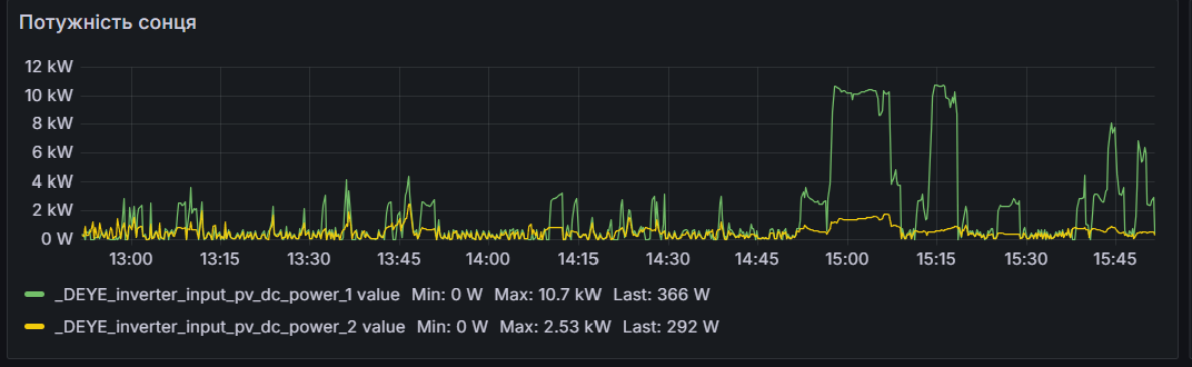

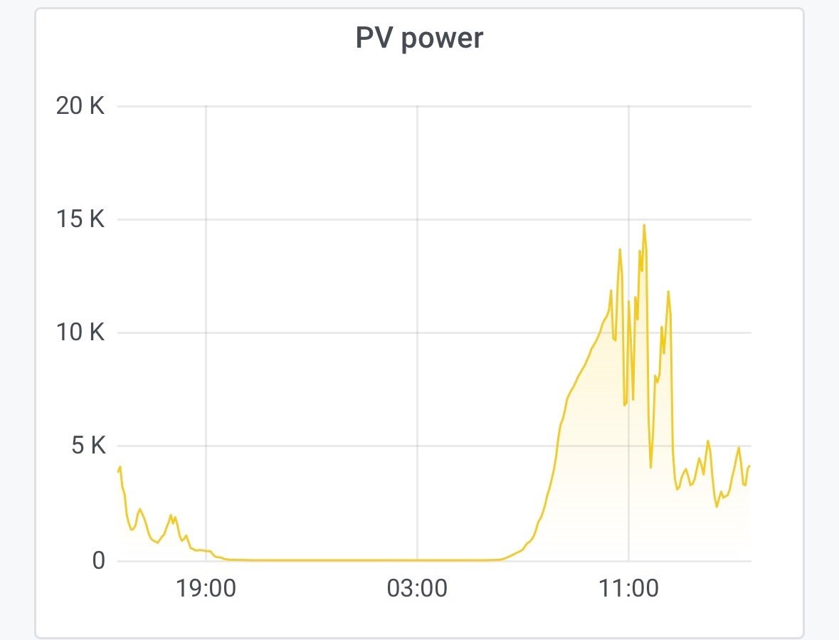

k-master Опубліковано: 21 квітня Поділитись Опубліковано: 21 квітня 53 хвилини тому, volomoto сказав: Це автомат на 25А? Так 53 хвилини тому, volomoto сказав: Без мережі в мене інвертор спокійно видає 6 кВт на фазу, але я всеодно не буду заряджатися такою потужністю, бо треба залишити резерв для іншого навантаження. Він видає, але ж є й інші споживачі. Щось після останнього оновлення здається в нього якийсь повільний трекер став - раніше при небі частково укритому хмарами коли з'являлось сонце то без проблем одразу воно знаходило якусь нормальну потужність. От сьогодні наприклад іноді при нормальному освітленні чи наявності сонця воно генерує пару сотень ватт. Може там є якісь нові налаштування котрі треба змінити? Як ваші деї працюють при такому небі: 1 Посилання на коментар Поділитися на інших сайтах More sharing options...
МакДо Опубліковано: 21 квітня Поділитись Опубліковано: 21 квітня 12 хвилин тому, k-master сказав: Як ваші деї працюють при такому небі: Штатно. Якщо близько обіду, то вилітає майже до максимальних 18кВт. Не залежно від версії прошивки. Сьогодні з 11ої небо почало закриватися хмарами, а потім сонця взагалі не стало видно. Але ніяких 200Вт не прослідковується. Посилання на коментар Поділитися на інших сайтах More sharing options...

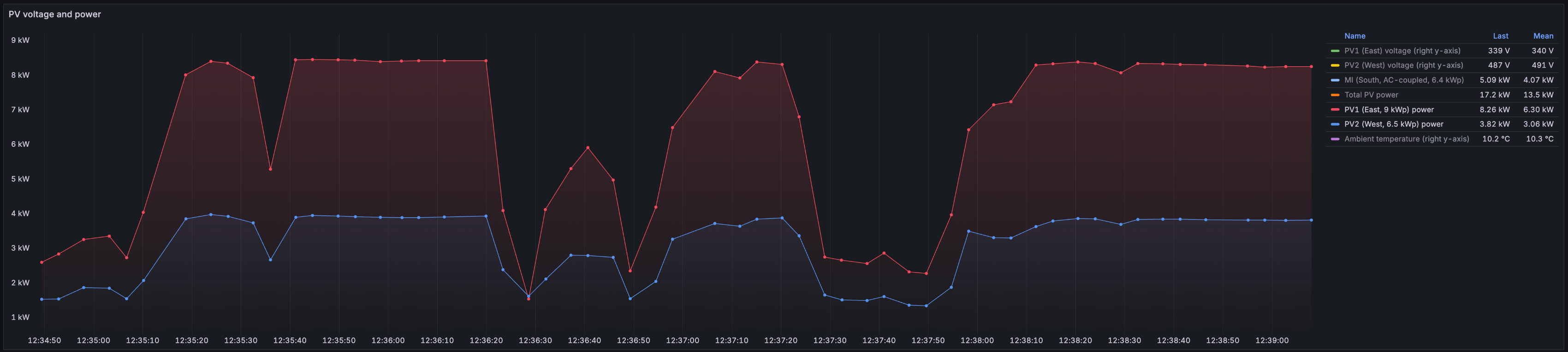

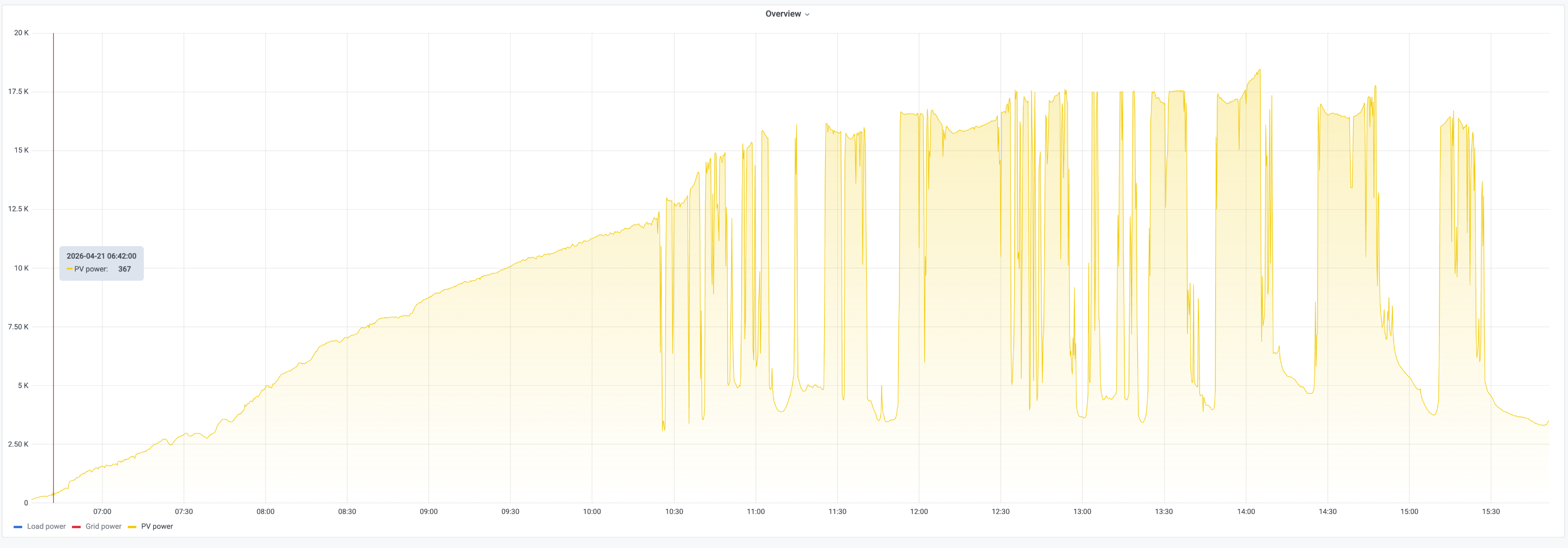

volomoto Опубліковано: 21 квітня Поділитись Опубліковано: 21 квітня 28 хвилин тому, k-master сказав: Як ваші деї працюють при такому небі: Десь таке ж небо сьогодні було і ось так виглядає генерація: 1 Посилання на коментар Поділитися на інших сайтах More sharing options...
k-master Опубліковано: 21 квітня Поділитись Опубліковано: 21 квітня 11 хвилин тому, МакДо сказав: Штатно. Якщо близько обіду, то вилітає майже до максимальних 18кВт. Не залежно від версії прошивки. Сьогодні з 11ої небо почало закриватися хмарами, а потім сонця взагалі не стало видно. Але ніяких 200Вт не прослідковується. А в мене якось так. Тобто іноді воно знаходить 10 кВт, але якщо між хмарами наприклад хвилина сонця то він не встигає знайти нормальну потужність. Посилання на коментар Поділитися на інших сайтах More sharing options...

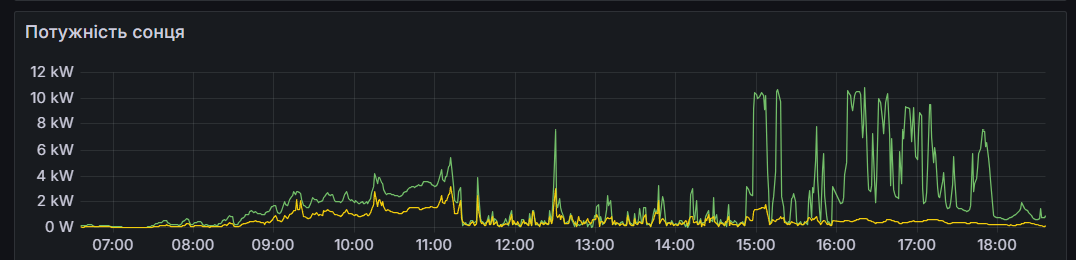

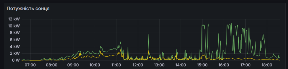

k-master Опубліковано: 21 квітня Поділитись Опубліковано: 21 квітня (змінено) Знайшов якийсь MPPT_SCAN,увімкнув. Поки спостерігаю 5 хвилин і здається допомогло. Чи просто рестарт інвертора допоміг. Бо я там ще знайшов якийсь Low noise mode та його теж увімкнув. Змінено 21 квітня користувачем k-master Посилання на коментар Поділитися на інших сайтах More sharing options...
volomoto Опубліковано: 21 квітня Поділитись Опубліковано: 21 квітня 37 хвилин тому, k-master сказав: А в мене якось так. Тобто іноді воно знаходить 10 кВт, але якщо між хмарами наприклад хвилина сонця то він не встигає знайти нормальну потужність. Щось не так, бо в мене типово кілька секунд займає вихід на максимальну потужність: 1 Посилання на коментар Поділитися на інших сайтах More sharing options...
k-master Опубліковано: 21 квітня Поділитись Опубліковано: 21 квітня (змінено) 16 хвилин тому, volomoto сказав: Щось не так, бо в мене типово кілька секунд займає вихід на максимальну потужність: Ну от після рестарта та увімкнення MPPT_SCAN поки воно нормально працює. Коли хмари падає до 2-3х кВт, але не до 100-200 Вт як було до того. Ну от итільки що було 3 кВт, виглянуло сонце - одразу 9 як я й очікую. Змінено 21 квітня користувачем k-master Посилання на коментар Поділитися на інших сайтах More sharing options...
МакДо Опубліковано: 21 квітня Поділитись Опубліковано: 21 квітня 59 хвилин тому, k-master сказав: Знайшов якийсь MPPT_SCAN,увімкнув. Поки спостерігаю 5 хвилин і здається допомогло. Хм Тіні? MPPT Scan: After enabling this function, MPPT will perform I-V curve scanning every 5 minutes to find the maximum power point again and eliminate MPPT failure caused by shadows. 1 година тому, k-master сказав: Low noise mode Зустрічав інфу, що в цьому режимі інвертор працює не на всю потужність, аби бути тихим. Я б не вмикав. Посилання на коментар Поділитися на інших сайтах More sharing options...

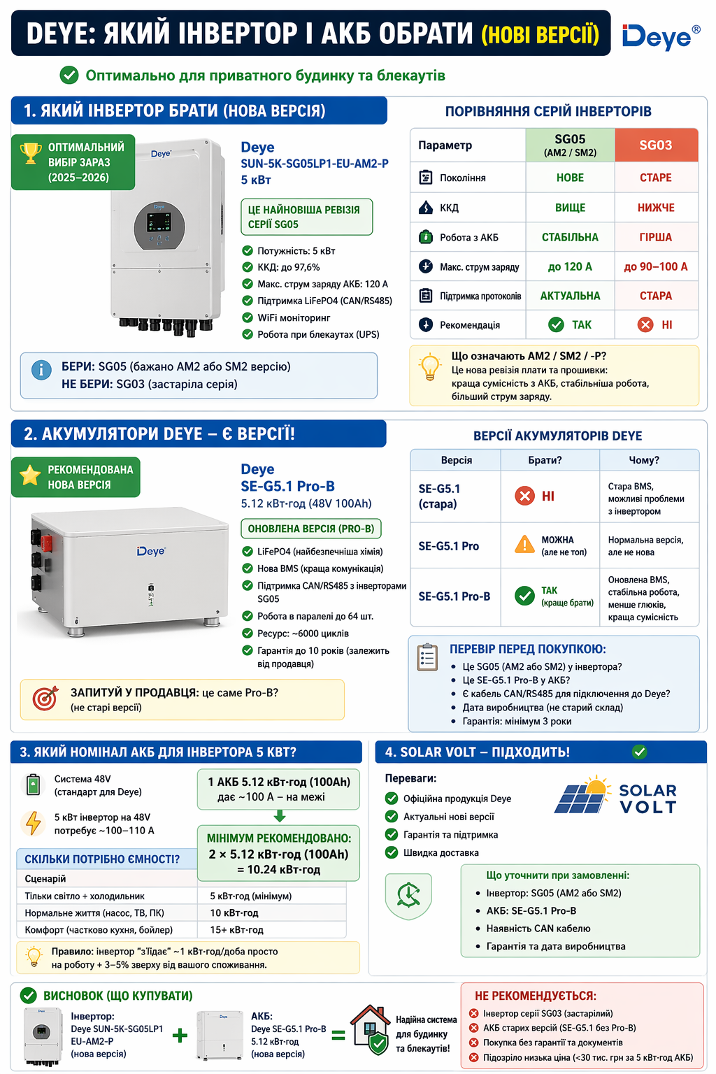

XL.pro Опубліковано: 23 квітня Поділитись Опубліковано: 23 квітня Грався сьогодні з gpt. Чи правильно він дав пораду щодо версії інвертора та акб до нього? 1 3 2 Посилання на коментар Поділитися на інших сайтах More sharing options...
beavis Опубліковано: 24 квітня Поділитись Опубліковано: 24 квітня 9 годин тому, XL.pro сказав: Грався сьогодні з gpt. Чи правильно він дав пораду щодо версії інвертора та акб до нього? після "порівняльної" таблички 03 та 05 можна далі не читати. Посилання на коментар Поділитися на інших сайтах More sharing options...
XL.pro Опубліковано: 24 квітня Поділитись Опубліковано: 24 квітня 10 хвилин тому, beavis сказав: після "порівняльної" таблички 03 та 05 можна далі не читати. Можна більш детально? Версія 03 новіша, краща? Посилання на коментар Поділитися на інших сайтах More sharing options...
МакДо Опубліковано: 24 квітня Поділитись Опубліковано: 24 квітня 5 хвилин тому, XL.pro сказав: новіша, краща? Старіша й важча 1 Посилання на коментар Поділитися на інших сайтах More sharing options...
XL.pro Опубліковано: 24 квітня Поділитись Опубліковано: 24 квітня 28 хвилин тому, МакДо сказав: Старіша й важча Старіша модель краща за сучасну? Посилання на коментар Поділитися на інших сайтах More sharing options...
