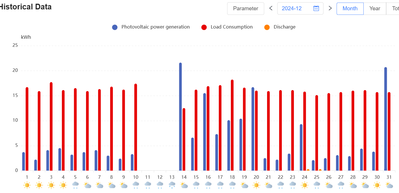

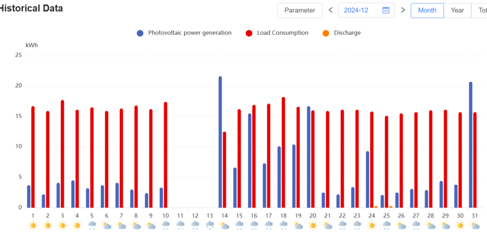

vbb Опубліковано: 16 квітня Поділитись Опубліковано: 16 квітня 1 годину тому, k-master сказав: Як заряджати ту батарейку в період поганої генерації? Період поганої генерації в мене це тиждень, коли кожного дня виробляється по пару квт год. Мати на цей період батарейку на мій погляд нерозумно, простіше генератор. ну тут таке ... згоден, з нотатками )))) от наприклад, нижче мої дані за грудень 2024, як на мене то самий поганий по генерації. 5кВт інвертор 6,5 кВт панелів, відключень майже не було якщо взяти вдвічі більший інвертор та вдвічі більше поле, оптимизувати споживання скажімо до 10кВт*г в день, то можна вийти на 2/3 десь 3/4 покриття споживання. тож за повною відсутністю мережі, припустимо, 15кВт*г батарея дозволить зараджати генератором раз на 3-4 дні, 20кВт*г вже 4-5 днів. 1 годину тому, k-master сказав: Навіщо інвертор на 12 кВт - в мене йде мова про 3 фази і по факту я маю 3 інвертора по 4 кВт. При однофазному підключення мені б на 6 вистачило. так, це також вагомий аргумент за збільшений інвертор - 3 фази. коли споживання не потребує повної потужності за режимом роботи з батареї. Посилання на коментар Поділитися на інших сайтах More sharing options...

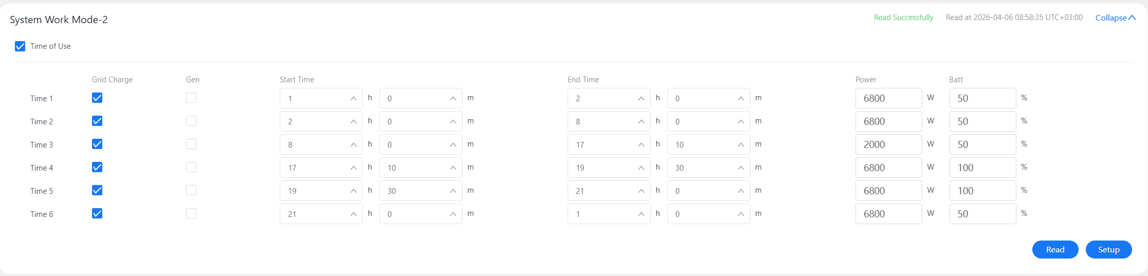

Made in USSR Опубліковано: 18 квітня Поділитись Опубліковано: 18 квітня эти инверторами можно управлять по интернету с телефона ? Настраивать их ? приложение есть ? Посилання на коментар Поділитися на інших сайтах More sharing options...
DimaF Опубліковано: 18 квітня Поділитись Опубліковано: 18 квітня 21 минуту назад, Made in USSR сказал: эти инверторами можно управлять по интернету с телефона ? Настраивать их ? приложение есть ? Приложения есть, но управлять нельзя. Управлять кнопками на инверторе, а в телефоне просто инфа по работе агрегата. 2 Посилання на коментар Поділитися на інших сайтах More sharing options...
yurriy Опубліковано: 18 квітня Поділитись Опубліковано: 18 квітня (змінено) 18 минут назад, DimaF сказал: Приложения есть, но управлять нельзя. Це не так. Можна керувати з додатку. Наприклад, у Deye Cloud. Скріншот з однофазної 6-ки. Змінено 18 квітня користувачем yurriy 2 Посилання на коментар Поділитися на інших сайтах More sharing options...
