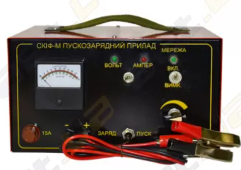

vbb Опубліковано: 24 квітня Поділитись Опубліковано: 24 квітня 1 хвилину тому, beavis сказав: тоді порівнюйте інвертор з автомобільною зарядкою)) туди ж )))) порівняйте трансформаторний Скіф з електронним Сітеком) 1 Посилання на коментар Поділитися на інших сайтах More sharing options...
