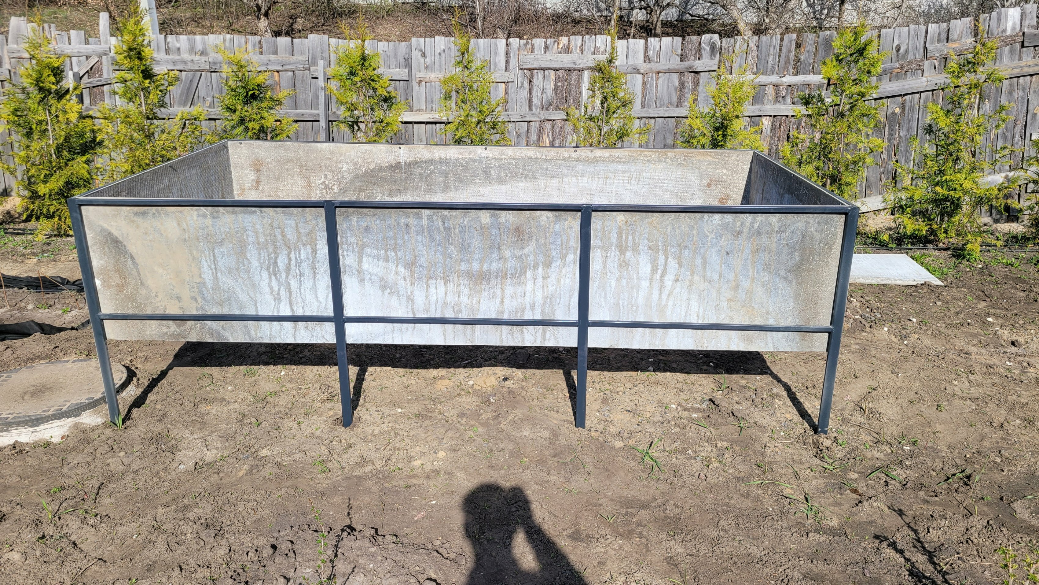

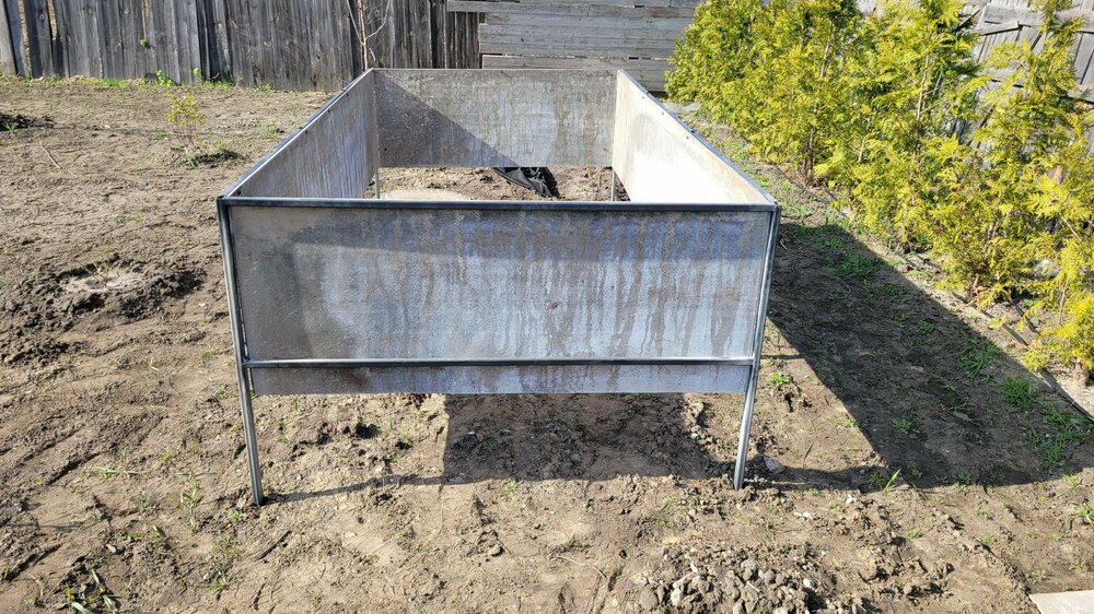

vovapk Опубліковано: 29 березня 2024 Автор Поділитись Опубліковано: 29 березня 2024 Активізую тему, восени каркас грядок не зробив, а вже скоро треба садити полуницю тощо. Зараз буду робити ці грядки. Розмір каркасу думаю 10х1,2 метра. Намалював ось таку схему. Зовні квадратна труба з'єднана по горизонту металевими прутами (є в наявності) чи більш тонкою квадратною трубою. Шифер прикрутити до цієї труби саморізами по металу із середини. Декілька розпорок в середині щоб каркас не розперло тиском ґрунту. Спочатку думав про шифер 10 мм, але його в наявності в Україні ніде не можу знайти. Є 8 і 6 мм. Стовпчики з квадратної труби думаю робити з інтервалом в 1 метр. Що скажете загалом про схему? Є сенс заморочуватися з шифером в два шари і між ними ЕППС чи просто зробити в один шар шифер? Вертикальні стовпчики з квадратної труби думаю робити щоб за бажання можна було зробити каркас який буде зверху ставитися на грядки щоб накрити плівкою. Хоча поки не зовсім уявляю на скільки це практичний варіант для зими. Посилання на коментар Поділитися на інших сайтах More sharing options...
vovapk Опубліковано: 30 березня 2024 Автор Поділитись Опубліковано: 30 березня 2024 Купив листи шиферу 3000х1500х8 мм. Плануємо почати робити в середу, що цього часу маю визначитися з точними розмірами і висотою грядок. Зараз думаю між різати лист на 2 частини для висоти в 75 см чи на 3 частини для висоти в 50 см. І думаю чи варто в середині розділяти грядки на різні секції шифером, щоб можна було різну консистенцію по ґрунту та добривам робити. Типу 10 метрів довжини розділити на 3-4 секції. Посилання на коментар Поділитися на інших сайтах More sharing options...

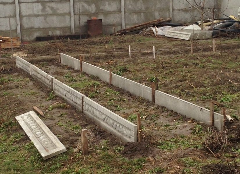

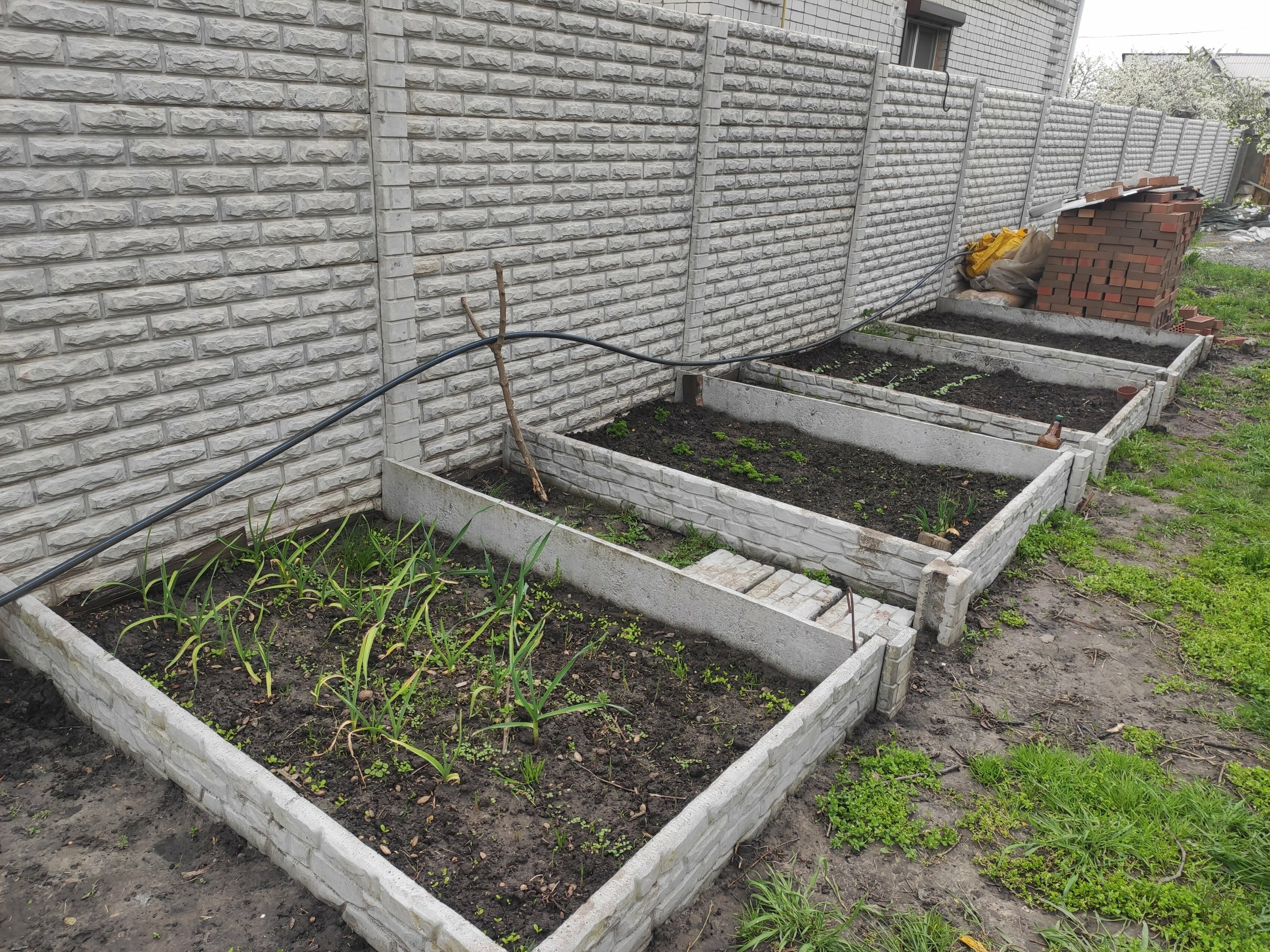

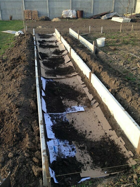

1GOG Опубліковано: 30 березня 2024 Поділитись Опубліковано: 30 березня 2024 В мене зроблені з плит "європаркану" половинчатої висоти - 25 см. Розмір грядки 1х8 метрів. Працюють вже років 6-7. Періодично міняю колишкі, що підпирають плити. Краще зразу придумати конструкцію з металевого профілю чи кутників. 5 Посилання на коментар Поділитися на інших сайтах More sharing options...

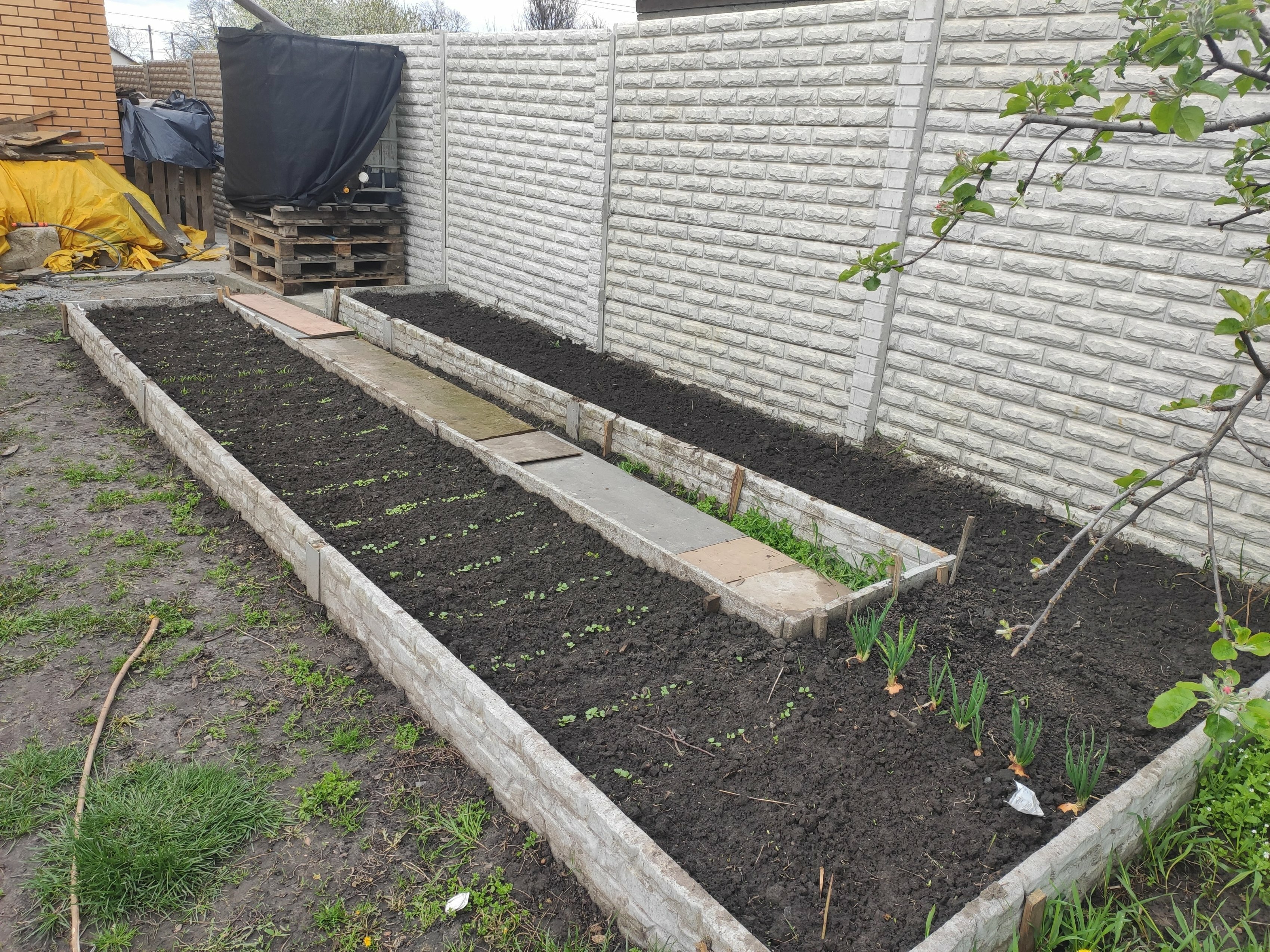

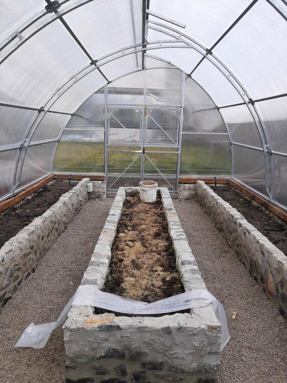

Фрай Опубліковано: 30 березня 2024 Поділитись Опубліковано: 30 березня 2024 Гарний вибір, візьму на замітку. А у нас друзі забабахали грядки з каменю а у цьому році ще й «парничок» над ними поставили. ) то вже і й онукам вистачить. ) 4 Посилання на коментар Поділитися на інших сайтах More sharing options...

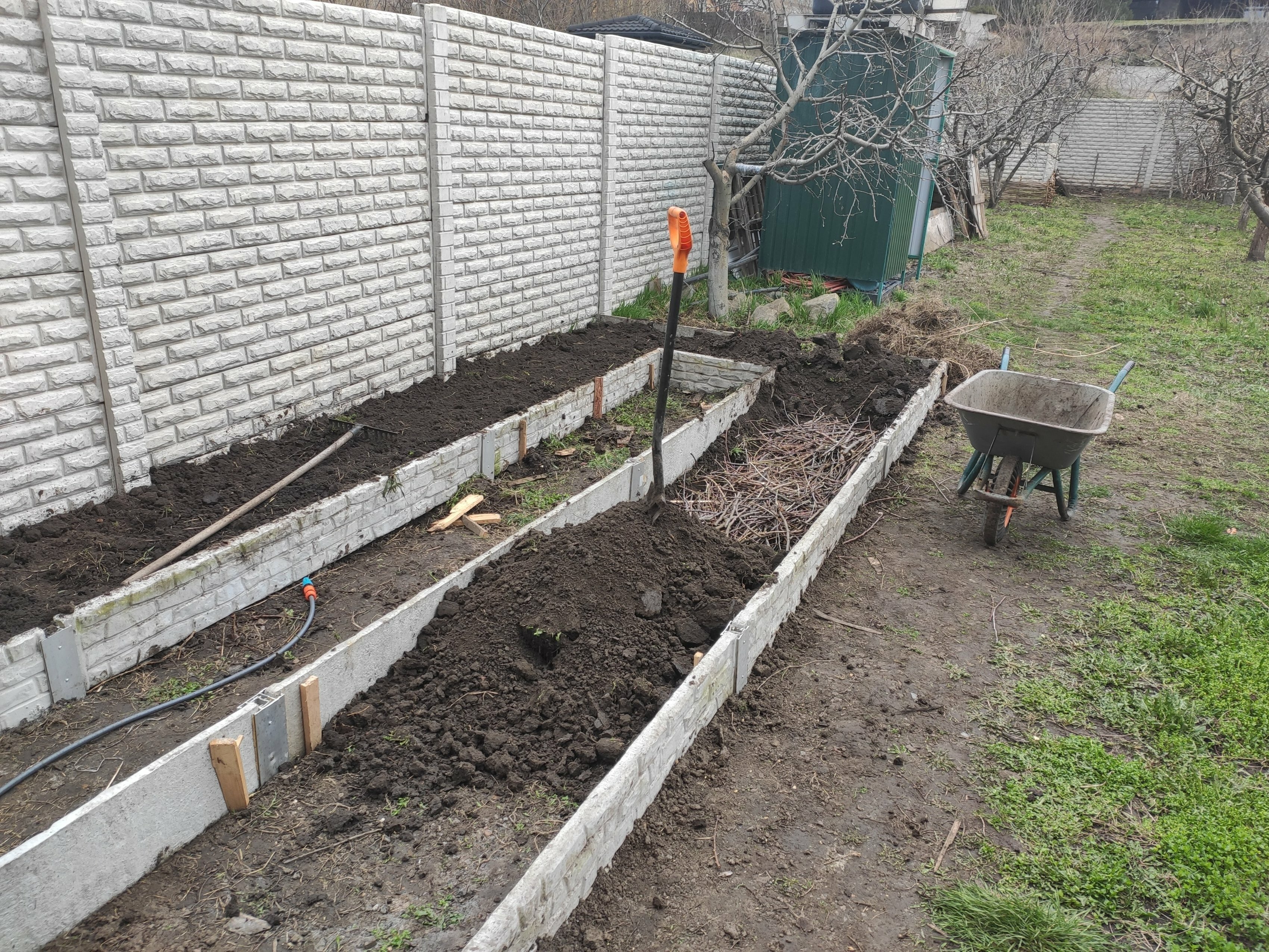

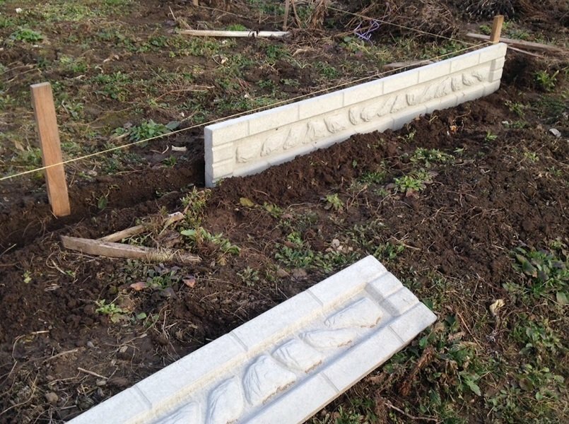

Dendnepr Опубліковано: 1 квітня 2024 Поділитись Опубліковано: 1 квітня 2024 Спочатку робив квадратні грядки - використовуючи маленькі стовчики. А потім згадав, що в мене було трохи профілю з алюмінія - від старих вікон - як раз по ширіні плити. Вбив у землю, та пластиною зажав полупліти (25 см) еврозабору. 5 Посилання на коментар Поділитися на інших сайтах More sharing options...

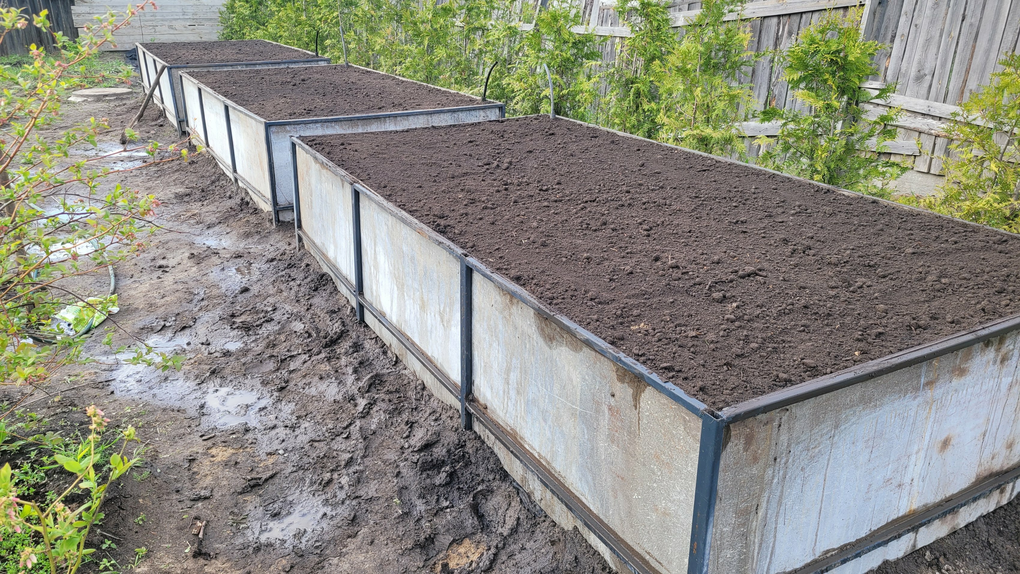

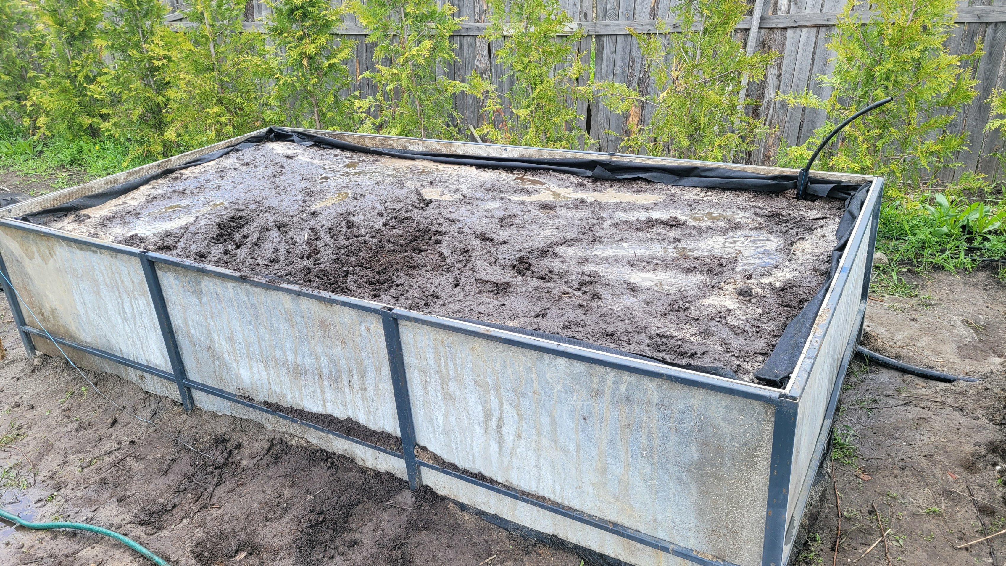

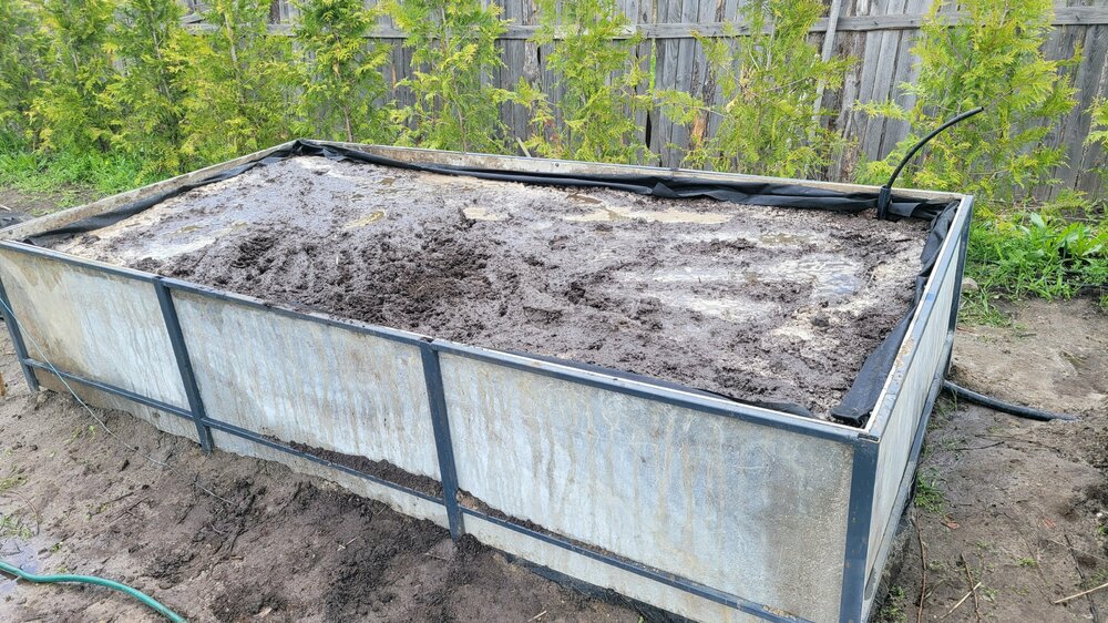

vovapk Опубліковано: 5 квітня 2024 Автор Поділитись Опубліковано: 5 квітня 2024 Вирішив зробити замість одного каркасу 10х1,2 метра три по 3х1,5 метра. Між грядками буде відстань 50 см і так буде зручніше працювати з ними. Шифер закріпили висотою 60 см, проте за бажання можна підрізати до 50 см. По якості роботи виготовлення грядок є моменти і буду ще дороблювати їх, тому поки не встановлював стаціонарно. Через якість роботи виконавця між листами шиферу на стиках є зазори до 1,5-2 см, тому виникла думка все таки проклеїти каркач зовні листами ЕППС. Так закрию зазори і вирішувати питання перегріву грядок влітку. Каркас варили з труби 40х20х2 та 20х20х2 мм, тому між трубами ідеально стануть листи ЕППС 20 мм. А зовні думаю затягнути армуючим клеєм з фасадною сіткою та покрити кварцгрунтом. Виходить не бюджетно, проте естетично. Або як варіант зовні теж обшити листами шиферу, що теж не бюджетно з цінами на шифер. Посилання на коментар Поділитися на інших сайтах More sharing options...

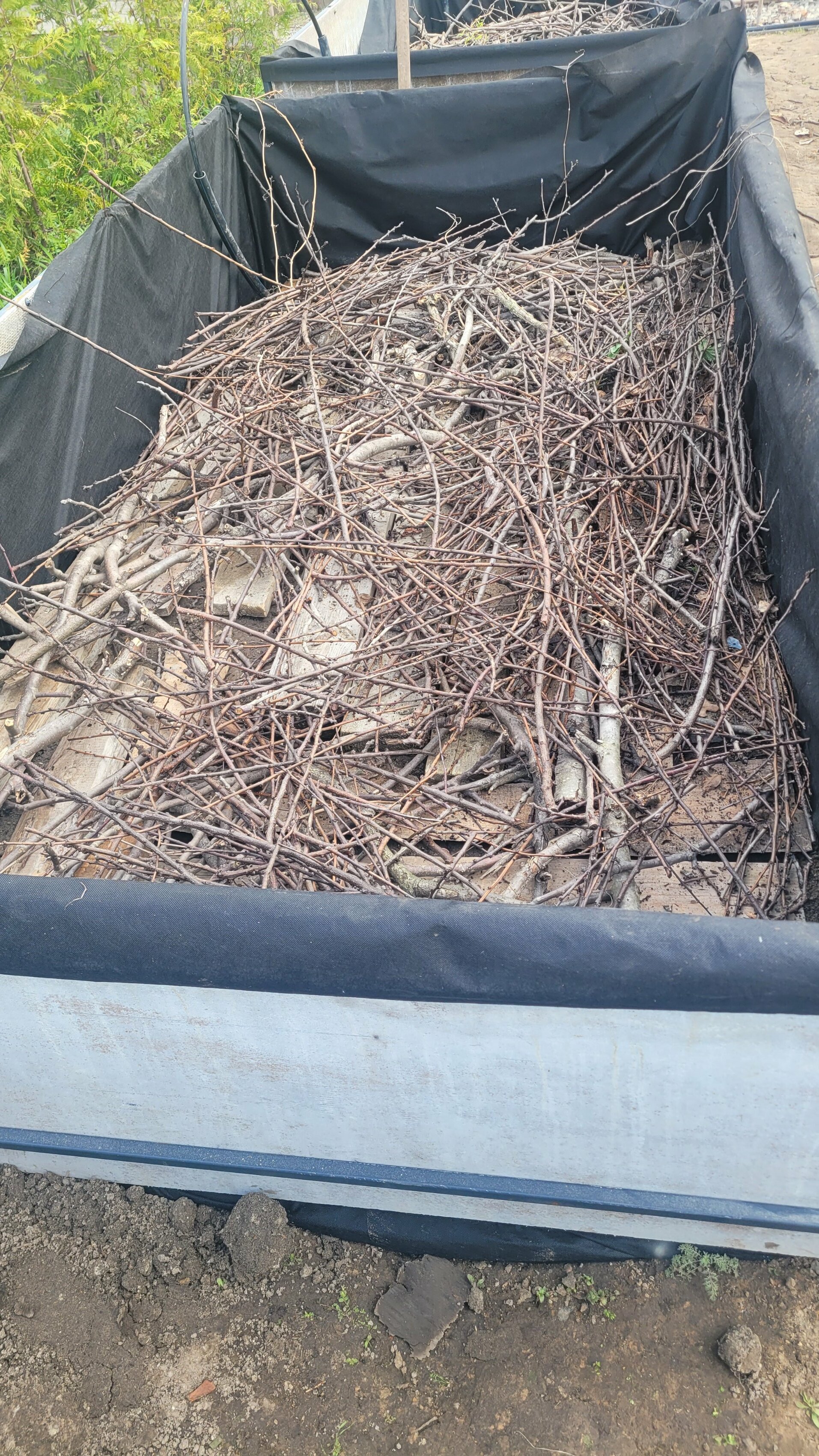

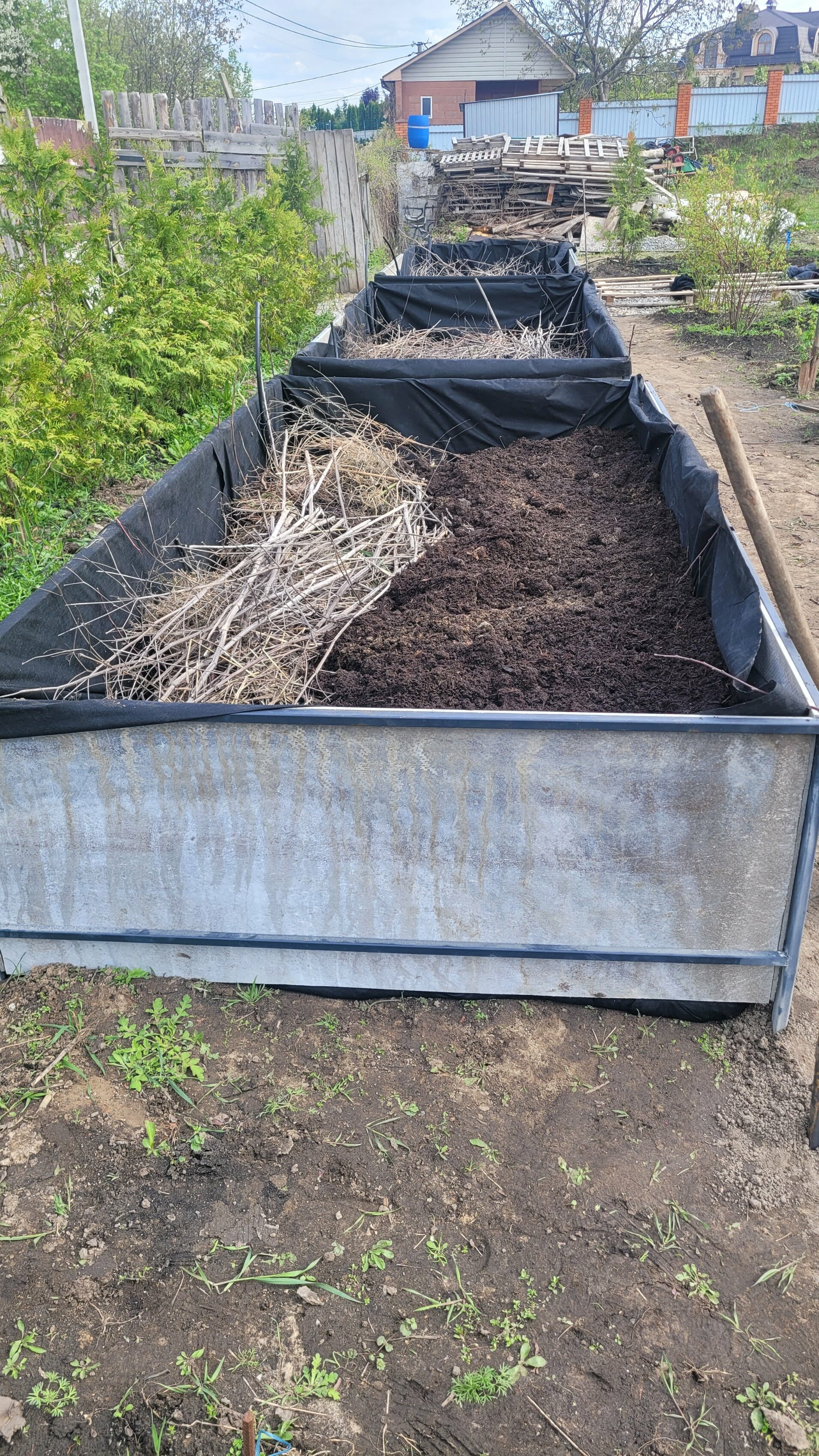

vovapk Опубліковано: 13 квітня 2024 Автор Поділитись Опубліковано: 13 квітня 2024 Хто як порадить наповнювати грядки? На дно думаю розтелити агроволокно і закидати спочатку гілками, потім травою, і потім вже землю. Питання в тому як багато гілок і трави накидати, і чи класти на дно колоди з дерева (діаметром більше 10 см) Посилання на коментар Поділитися на інших сайтах More sharing options...
Yull Опубліковано: 13 квітня 2024 Поділитись Опубліковано: 13 квітня 2024 8 минут назад, vovapk сказал: Хто як порадить наповнювати грядки? На дно думаю розтелити агроволокно і закидати спочатку гілками, потім травою, і потім вже землю. Питання в тому як багато гілок і трави накидати, і чи класти на дно колоди з дерева (діаметром більше 10 см) А навіщо агроволокно? Посилання на коментар Поділитися на інших сайтах More sharing options...

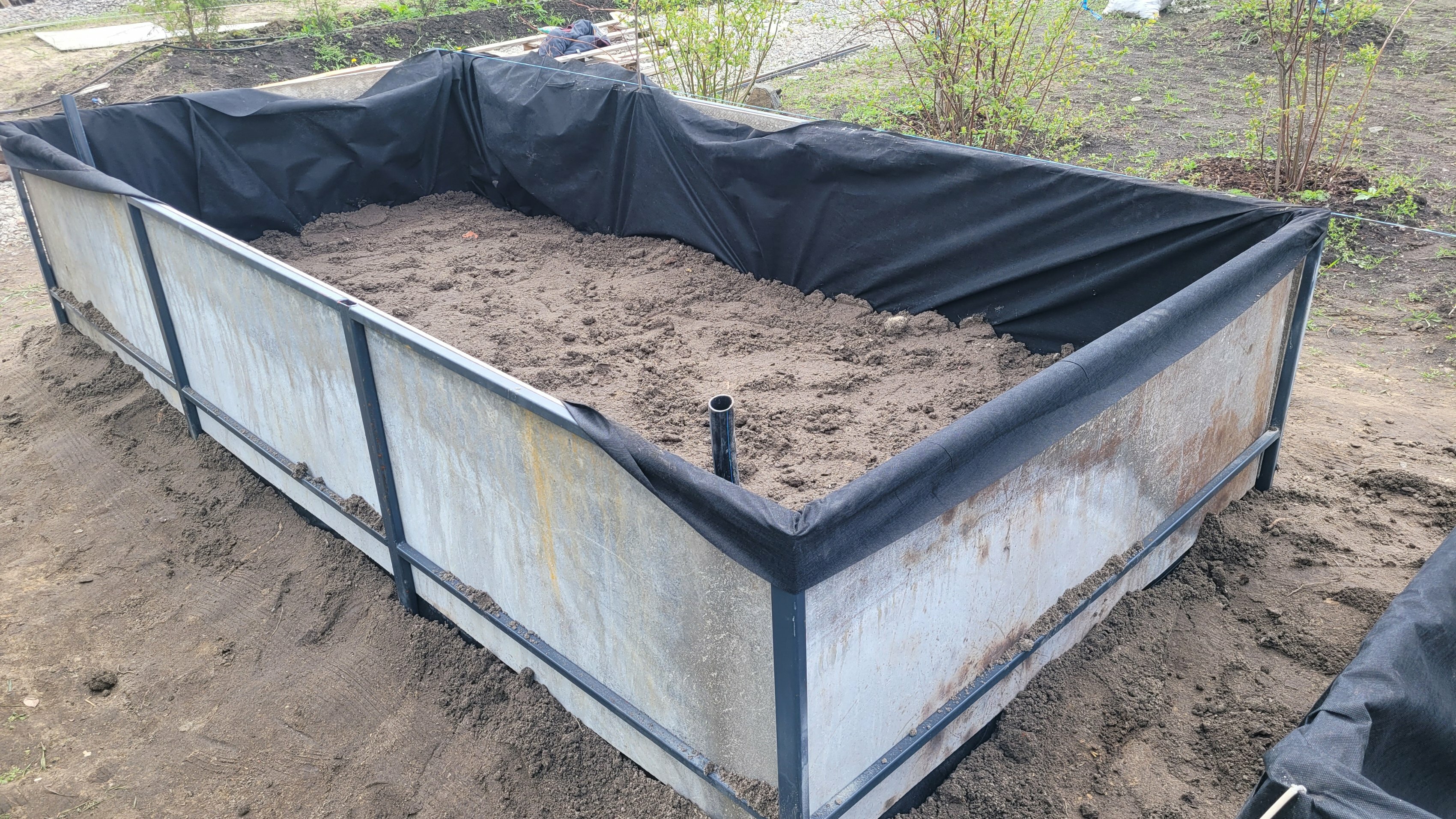

vovapk Опубліковано: 14 квітня 2024 Автор Поділитись Опубліковано: 14 квітня 2024 (змінено) 19 годин тому, Yull сказав: А навіщо агроволокно? Якщо чесно, я не знаю точне призначення агроволокна в грядках, проте про нього бачив в деяких відео на ютубі. Для себе визначив що воно не буде зайвим як мінімум через те що у мене на стаках шиферу є щілини до 2 см, агроволокно буде тримати грунт. Хоча може і не буду стелити на дно, а закрию ним чисто стики. Сьогодні мені привезли до 9 кубів чорнозему з перегноєм в пропорції близько 50 на 50. Мені намагатися переміщувати і рівномірно засипати чорнозем з перегноєм чи на дно (звісно поверх листя з гілками тощо) перегній а зверху чорнозем? Якщо так, то скільки см чорнозему має бути над перегноєм? Змінено 14 квітня 2024 користувачем vovapk Посилання на коментар Поділитися на інших сайтах More sharing options...
vovapk Опубліковано: 23 квітня 2024 Автор Поділитись Опубліковано: 23 квітня 2024 Нарешті закінчив з грядками, погода затримала. Грядки закріпили, по периметру зі внутрішньої сторони застелив агроволокно щоб грунт зі щілин по баках не висипався. Зробив заклідні гільзи під крапельний подив з 32 мм труби щоб зовні не заводити труби. На дно засипали грунт висотою близько 10 см, далі виклали дошки, гілки від крупних до дрібних, солому з травою, і засипали чорноземом з перегноєм. В процесі засипки декілька разів проливав щоб гарно просів грунт, останні 10 см просипав суперфосфатом і ще якимось добривов для овочів та ягод. В результаті вийшли грядки розміром 3х1,5 метра і висотою 60 см. Перемички не робив і грядки трохи розперло після наповнення грунтом, проте це не кидається в очі і мене особливо не турбує. Наступним кроком, не рахуючи посадки в самих грядках, буду робити доріжки навколо щоб було зручно ходити. Коли остаточно визначусь де що буду садити, підключу крапельний полив. Планую одну виділити під овочі, одну під ягоди, і одну під зелень. Ось буду шукати розсаду бо нічого заздалегідь не готував. 7 1 Посилання на коментар Поділитися на інших сайтах More sharing options...

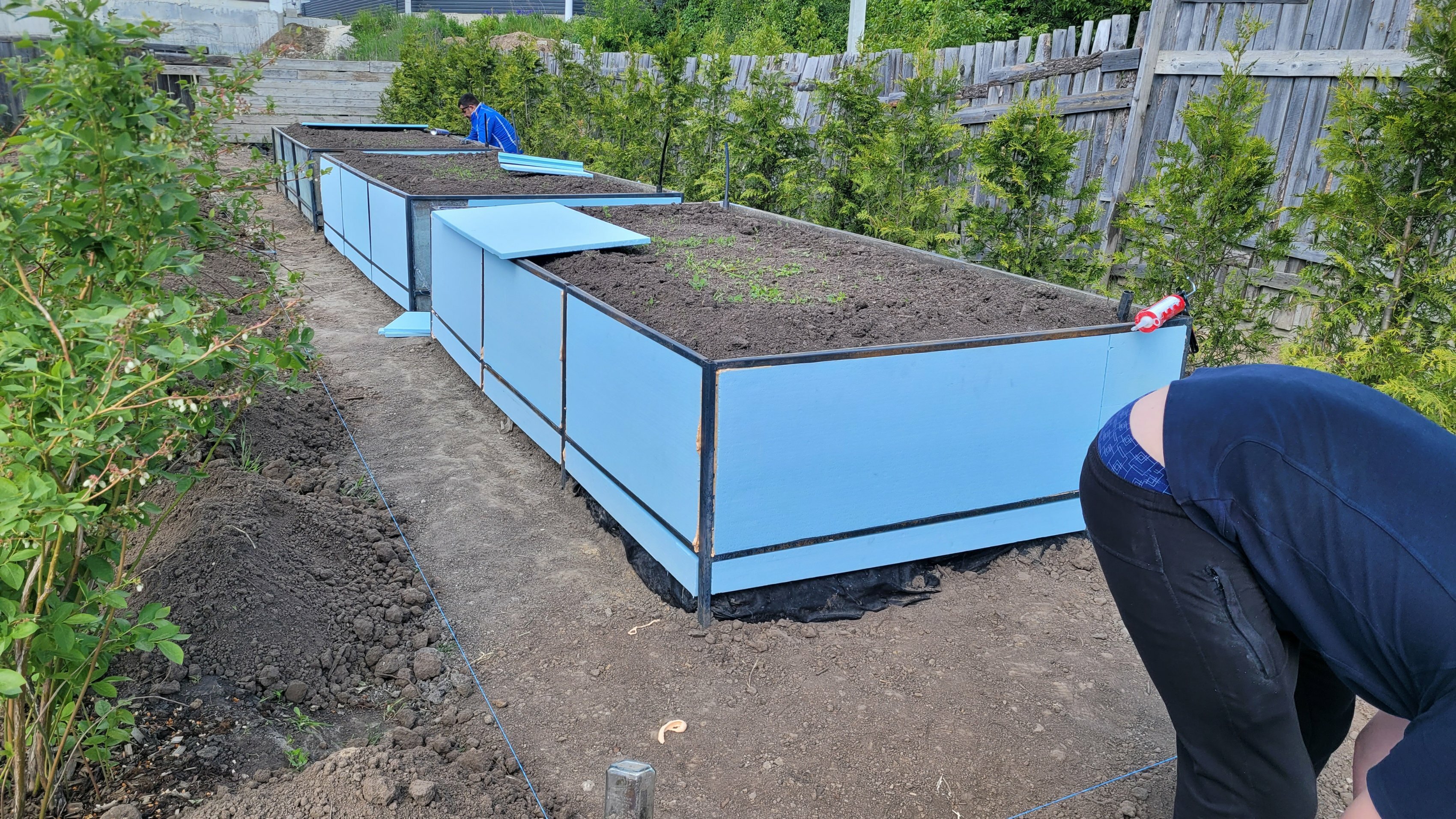

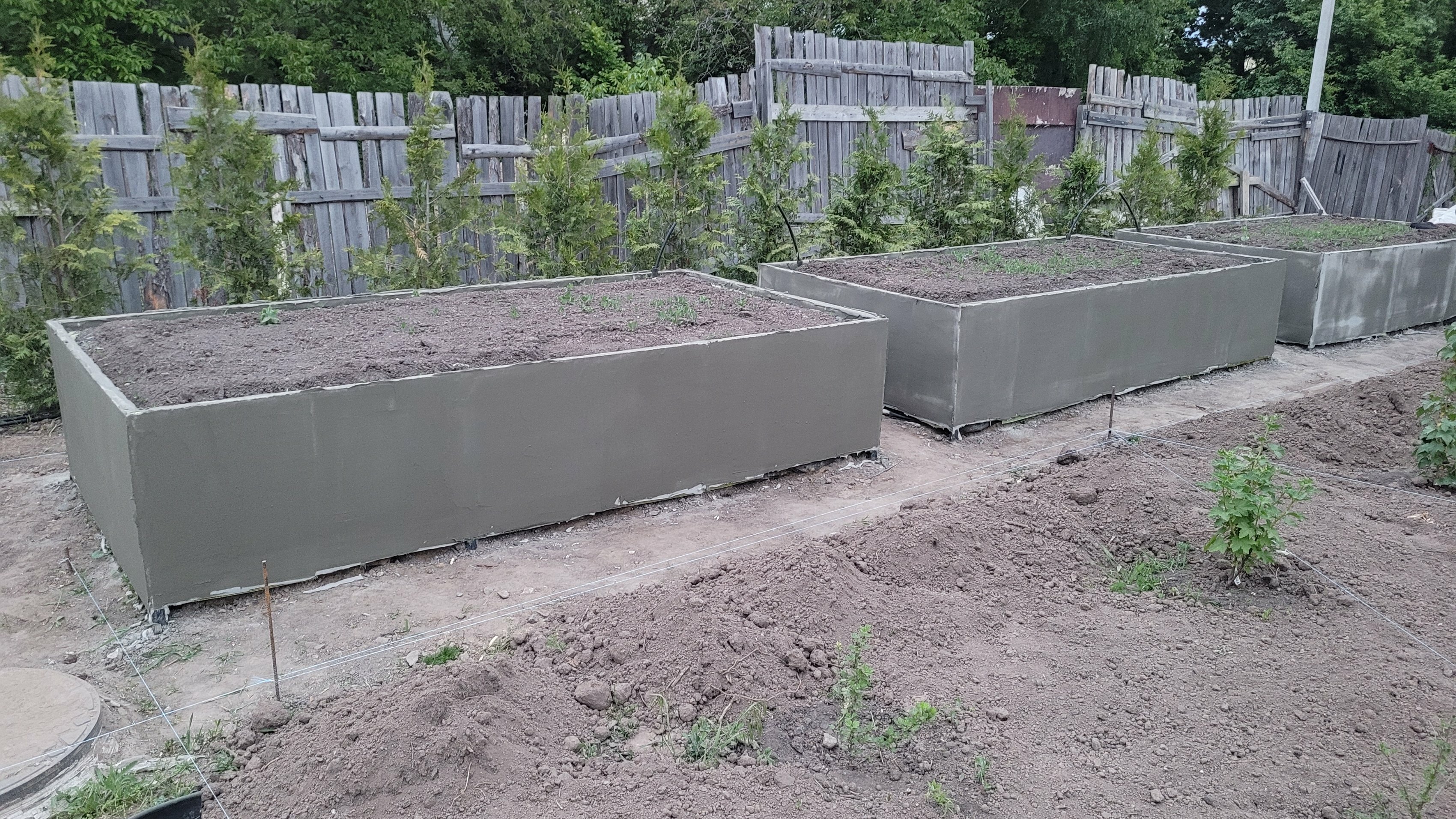

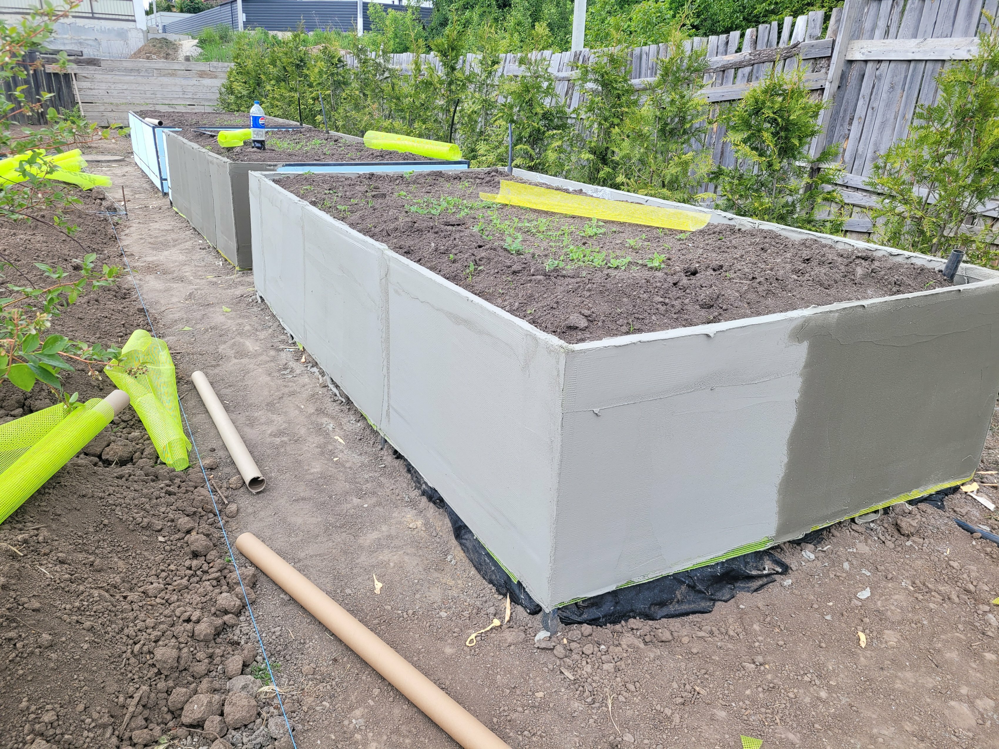

vovapk Опубліковано: 5 червня 2024 Автор Поділитись Опубліковано: 5 червня 2024 (змінено) Трохи оновлення інформації про мої грядки. Грядки зовні проклеїв самозатухаючим ЕППС, затягнув фасадної сіткою з клеєм та покрив акриловим кварцгрунтом. Це все робилося з ціллю покращити зовнішній вид та зменшити ефект швидкого пересихання грунта через нагрів бокових стінок на сонці. Є ймовірність що захочу взимку поставити зверху каркас з накритям, і грунт також буде менше промерзати. Грядки вже засаджені, на черзі зробити доріжки навколо та доробити крапельний полив, проте поки шукаю трубу з меншим кроком отворів, та труба що прокладав на полив дерев мені здається що не підійде. Змінено 5 червня 2024 користувачем vovapk 1 Посилання на коментар Поділитися на інших сайтах More sharing options...
Vstar Опубліковано: 13 серпня 2024 Поділитись Опубліковано: 13 серпня 2024 23.04.2024 в 23:38, vovapk сказав: В результаті вийшли грядки розміром 3х1,5 метра і висотою 60 см. Розміри зручні під час обробки. Чи порадили б зробити певні зміни? Посилання на коментар Поділитися на інших сайтах More sharing options...
Фрай Опубліковано: 13 серпня 2024 Поділитись Опубліковано: 13 серпня 2024 Слідуючим кроком має бути дашок від опадів і можливість швидко зробити тінь. Посилання на коментар Поділитися на інших сайтах More sharing options...
vovapk Опубліковано: 13 серпня 2024 Автор Поділитись Опубліковано: 13 серпня 2024 2 години тому, Vstar сказав: Розміри зручні під час обробки. Чи порадили б зробити певні зміни? У мене зріст майже 190 см, мені з моїм зростом зручно. І це мінімум ширини щоб в одному ряду розмістити по 4 саджанці помідорів, перцю, огірків. Якщо зробити меншу ширину, то вже потрібно по 3 саджанці садити. По висоті теж дуже комфортно. Особисто для себе не бачу бажання і потреби змінювати розміри. 1 Посилання на коментар Поділитися на інших сайтах More sharing options...
