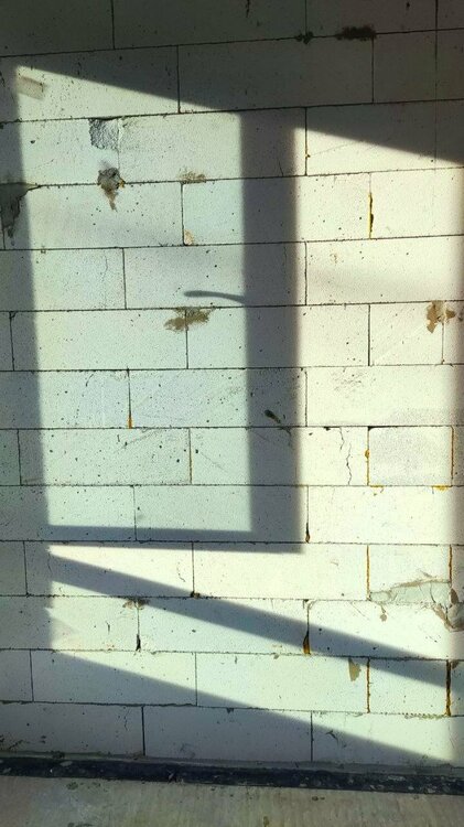

5 часов назад, Dendnepr сказал:
газоблок зазвичай ближче до білого кольору. жовтий відтинок може бути під променями сонця
Если цветовая температура лучей закатного солнца смещается к красному, то вероятно и остальные световые эффекты с участием этих лучей будут меняться. Вполне возможно что и слабый зеленоватый оттенок стекла будет более ярко себя проявлять, смещаясь в сторону сине-зеленого

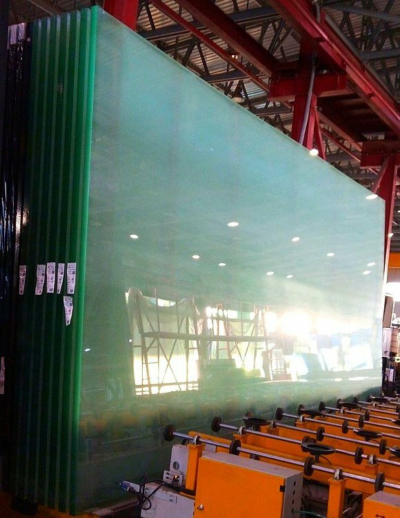

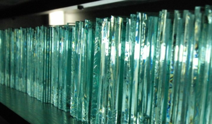

Якщо серйозно, просто скло або склопакети складені пачкою, дійсно, мають зелений колір. У встановленому склопакеті це має бути практично непомітно, але слід розуміти, що 100% прозорості і відсутності спотворень в природі не існує.
Я вище писав, що все регламентується і щоб довести якийсь факт потрібна експертиза. Але логіка говорить, що зеленкуватий колір на фото на початку теми - це під певним кутом, у певний час та ще й на якихось жовтуватих газоблоках.
