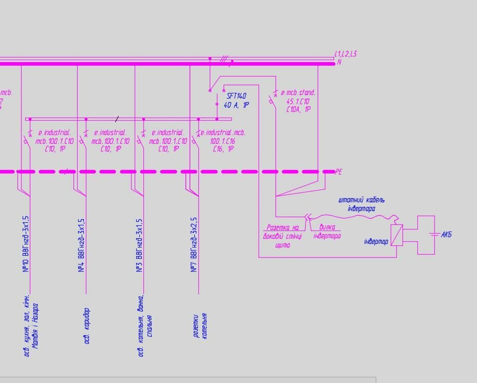

Donat Опубліковано: 8 листопада 2023 Поділитись Опубліковано: 8 листопада 2023 Добрый день. Готовлюсь к зиме. Собрал аккумуляторы, инвертор - получился бесперебойник, которого мне хватит до 2х дней в экономной режиме. Теперь вопрос как запитать розетки. Сперва об этом не сильно думал - казалось что удлинитель с 220в уже хорошо будет. Но все же развести электричество по квартире было бы удобней - тот же свет в туалете, ванной, комнатах - LED много не потребляет, а уже совсем другое дело. В квартиру 220 заходит так: 1) Счетчик 2) 2Р УЗО IID 40A Schneider 3) 10х 1Р автоматы разводят все Изначально задумка была такая: УЗО 2Р, следовательно когда пропадает свет, я просто: 1) выключаю УЗО вручную 2) отключаю вход блока питания зарядки батарей 3) включаю выход инвертора в любую из розеток В итоге на входе 10х 1Р автоматов / выходе УЗО все соединяется и расходится по всей квартире. Наружу не уходит - УЗО отключен. А теперь внимание - вопрос (в двух частях)! 😁 1) Что случится в момент появления электричества? Не будет ли проблем со встречным током по фазной линии УЗО? Я не сильно разбираюсь в электрике, но что-то мне подсказывает что когда размыкается фаза (штатная работа УЗО) - это одно, а когда по обеим сторонам разомкнутых контактов своя фаза - может и пробить? 2) Если с выход инвертора в шаге №3 подключать к проводке так, чтобы фаза и ноль менялись? Тогда получается что на УЗО в момент появления напряжения фаза из сети и фаза от инвертора будут на разных полюсах и теоретически там должно быть гораздо меньше шансов для пробоя? Возможно у кого-то был подобный опыт? Или будут другие предложения? Конечно, оптимально до или после УЗО поставить еще один общий автомат 2Р, и отключать в шаге №1 и УЗО и этот общий автомат 2Р. Тогда контакты будут разнесены и точно ничего не случится. Но блин, в щитке вообще нет места для нового автомата 2Р. 🙄 1 1 Посилання на коментар Поділитися на інших сайтах More sharing options...
Сергей Стрельник Опубліковано: 8 листопада 2023 Поділитись Опубліковано: 8 листопада 2023 12 хвилин тому, Donat сказав: Но блин, в щитке вообще нет места для нового автомата 2Р. 🙄 Якщо хочете безпечно, то вішайте ще один щиток і в нього всю автоматику резерву, для перемикання вводу є "Автомат ввода резерва" rozetka.com.ua/ua/364604442/p364604442/ Коли є мережа то ваш інвертор ізольований від квартири А коли нема мережі, автомат ввода резерва перемкне квартиру з мережі на інвертор за умов що на інверторі є вихідна напруга 220В 1 Посилання на коментар Поділитися на інших сайтах More sharing options...
Shturman1 Опубліковано: 8 листопада 2023 Поділитись Опубліковано: 8 листопада 2023 10 минут назад, Сергей Стрельник сказал: то вішайте ще один щиток і в нього всю автоматику резерву, для перемикання вводу є "Автомат ввода резерва" якесь дивне рішення маючи інвертор ставити ще і АВР? Інвертор же і реалізує функцію АВР. Я то собі відділяв в щитку групові лінії які я хочу посадити на інвертор і на ці лінії поставив перекидний рубильник І-О-ІІ. Див. схему 1 Посилання на коментар Поділитися на інших сайтах More sharing options...

standov Опубліковано: 10 листопада 2023 Поділитись Опубліковано: 10 листопада 2023 В 08.11.2023 в 14:12, Donat сказал: Изначально задумка была такая: УЗО 2Р, следовательно когда пропадает свет, я просто: дуже фігова ідея, як по безпеці проживаючих так і по ймовірності ухандокать інвертор. Якщо нема потреби автоматичного перемиканні чи постійній роботі то 1-0-2 перемикач то єдиний "правильний" варіант 1 Посилання на коментар Поділитися на інших сайтах More sharing options...
Perforator21 Опубліковано: 10 листопада 2023 Поділитись Опубліковано: 10 листопада 2023 УЗО не проб'є, цього боятися не варто. Найбільший ризик у вашому варіанті - людський фактор, помилкове включення УЗО при підключеному інвенторі. Малою кров'ю без протяжки окремої лінії від інвертора до щитка такого ризику позбутися не вийде. 1 Посилання на коментар Поділитися на інших сайтах More sharing options...
