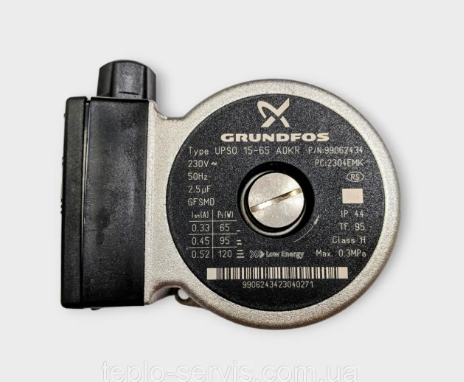

vasily.sas Опубліковано: 6 лютого 2024 Поділитись Опубліковано: 6 лютого 2024 Ви праві, хотілось би впевності)) Якщо різко потепліє, а всі 16 контурів однакові, то можуть і всі закритись. В характеристиці мого котла (ITALTHERM City Class 35 KR) є таке - "Автоматический байпас", я правильно розумію, що саме для такого випадку захист (в стінку)? А насос в котлі Grundfos UPS 15-65 трьохвидкісний - але не можу зрозуміти, він частотний чи звичайний?? Посилання на коментар Поділитися на інших сайтах More sharing options...
naupv Опубліковано: 9 лютого 2024 Поділитись Опубліковано: 9 лютого 2024 06.02.2024 в 22:38, vasily.sas сказав: Ви праві, хотілось би впевності)) Якщо різко потепліє, а всі 16 контурів однакові, то можуть і всі закритись. В характеристиці мого котла (ITALTHERM City Class 35 KR) є таке - "Автоматический байпас", я правильно розумію, що саме для такого випадку захист (в стінку)? А насос в котлі Grundfos UPS 15-65 трьохвидкісний - але не можу зрозуміти, він частотний чи звичайний?? Звичайний. От тут і вступає правило у "стіну"😁 2 Посилання на коментар Поділитися на інших сайтах More sharing options...

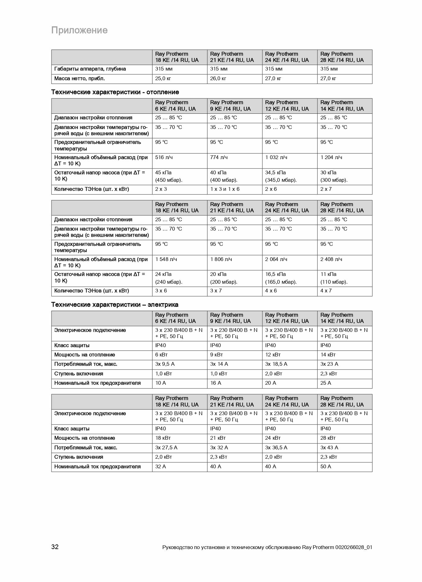

Domikv Опубліковано: 11 квітня 2024 Поділитись Опубліковано: 11 квітня 2024 В 10.11.2023 в 18:03, porterlv сказал: Насос - так. А от один колектрор на 4 поверхи собі погано уяшляю. Хочаби по розмірах (кількості контурів). Вважаю, що на кожен поверх має бути свій колектор. Для прикладу, на 3 поверхи у мене сумарно 30+ контурів. Як то запихнути в один?! А от насос у мене один (в котлі) на 1500 метрів труб. Підкажіть будь-ласка, а який мінус такої системи, де насос лише котловий? Мені таку саму схему пропонують, котел протерм 12 , трьохходовий клапан, насос котла буде ганяти по 2м повеозам, у мене лише тп, гребінки на кожному поверсі. Просто він інших чую, що треба насосно змішув вузол ставити в котельню, чи ще краще на кожну гребінку. Чи реально таку систему без вузлів якось регулювати по темп, мається на увазі окремо кожен поверх? Посилання на коментар Поділитися на інших сайтах More sharing options...
porterlv Опубліковано: 11 квітня 2024 Поділитись Опубліковано: 11 квітня 2024 Domikv, недолік - треба дуже добре рахувати гідравліку. Регулювати температуру окремо по контурах не можливо чи дуже важко (хіба протоком) 1 1 Посилання на коментар Поділитися на інших сайтах More sharing options...
Сергей 31 Опубліковано: 11 квітня 2024 Поділитись Опубліковано: 11 квітня 2024 7 часов назад, Domikv сказал: Підкажіть будь-ласка, а який мінус такої системи, де насос лише котловий? Грубо говоря, большая вероятность, что котлового насоса не хватит. Смесительный узел можно не ставить, котел "Скат 12" с датчиком наруж. температуры способен выдать нужную температуру. Посилання на коментар Поділитися на інших сайтах More sharing options...
porterlv Опубліковано: 11 квітня 2024 Поділитись Опубліковано: 11 квітня 2024 Якщо робити "ми так 10 років робимо і все добре" то може не хватнути. В мене котловий наос прокачує три поверхи і 1,5 км труб у сумі. Посилання на коментар Поділитися на інших сайтах More sharing options...
Сергей 31 Опубліковано: 11 квітня 2024 Поділитись Опубліковано: 11 квітня 2024 6 минут назад, porterlv сказал: "ми так 10 років робимо і все добре" Давно не слышал !!!! Главных слов горных сантехников. Посилання на коментар Поділитися на інших сайтах More sharing options...
Domikv Опубліковано: 13 квітня 2024 Поділитись Опубліковано: 13 квітня 2024 В 11.04.2024 в 13:56, Сергей 31 сказал: Грубо говоря, большая вероятность, что котлового насоса не хватит. Смесительный узел можно не ставить, котел "Скат 12" с датчиком наруж. температуры способен выдать нужную температуру. В 11.04.2024 в 08:38, porterlv сказал: Domikv, недолік - треба дуже добре рахувати гідравліку. Регулювати температуру окремо по контурах не можливо чи дуже важко (хіба протоком) Спеціалісти кажуть рахували, проект розкладки показували, може й дійсно рахували. А що по мін. треба, щоб мати можливість регулювати : 1) хоча б весь 2й поверх окремо від 1го поверха? 2) окремо по кожному контуру, чи группі контурів, якщо в 1й кімнаті 3 контури наприклад Посилання на коментар Поділитися на інших сайтах More sharing options...
Сергей 31 Опубліковано: 13 квітня 2024 Поділитись Опубліковано: 13 квітня 2024 4 часа назад, Domikv сказал: Спеціалісти кажуть рахували, проект розкладки показували, може й дійсно рахували. Гарантировать может только то, кто считал систему сам и укладывал контура пола сам. Показание на расходомерах коллекторов теплого пола должно быть не мене 1 литр/ минуту. С натяжкой, если контуры по 60 м/п. еще можно поверить. Ниже параметры Вашего котла, сравните с циферками теплого пола, при этом верим, что исполнитель намотал полы по проекту, а не как хотел. 1 Посилання на коментар Поділитися на інших сайтах More sharing options...
ups-q3 Опубліковано: 13 квітня 2024 Поділитись Опубліковано: 13 квітня 2024 В 11.04.2024 в 06:39, Domikv сказал: Підкажіть будь-ласка, а який мінус такої системи, де насос лише котловий? Мені таку саму схему пропонують, котел протерм 12 , трьохходовий клапан, насос котла буде ганяти по 2м повеозам, у мене лише тп, гребінки на кожному поверсі. Просто він інших чую, що треба насосно змішув вузол ставити в котельню, чи ще краще на кожну гребінку. Чи реально таку систему без вузлів якось регулювати по темп, мається на увазі окремо кожен поверх? нічого вам не заважає запустити систему без додаткових насосів/змішувальних вузлів і тд) попробуйте відбалансувати на гребінці протік щоб всюди рівномірно прогрівалось і буде вам щастя) щось не вийде, добавите насоси і тд, але на 2 поверхи теплої підлоги нічого більше за котел не треба в 99%) 3 Посилання на коментар Поділитися на інших сайтах More sharing options...
Domikv Опубліковано: 13 квітня 2024 Поділитись Опубліковано: 13 квітня 2024 (змінено) 8 часов назад, ups-q3 сказал: нічого вам не заважає запустити систему без додаткових насосів/змішувальних вузлів і тд) попробуйте відбалансувати на гребінці протік щоб всюди рівномірно прогрівалось і буде вам щастя) щось не вийде, добавите насоси і тд, але на 2 поверхи теплої підлоги нічого більше за котел не треба в 99%) маєте на увазі не треба насос окрім котлового? А що по мін. треба, щоб мати можливість регулювати : 1) хоча б весь 2й поверх окремо від 1го поверха? 2) окремо по кожному контуру, чи группі контурів, якщо в 1й кімнаті 3 контури наприклад Змінено 13 квітня 2024 користувачем Domikv Посилання на коментар Поділитися на інших сайтах More sharing options...
Domikv Опубліковано: 13 квітня 2024 Поділитись Опубліковано: 13 квітня 2024 15 часов назад, Сергей 31 сказал: Гарантировать может только то, кто считал систему сам и укладывал контура пола сам. Показание на расходомерах коллекторов теплого пола должно быть не мене 1 литр/ минуту. С натяжкой, если контуры по 60 м/п. еще можно поверить. Ниже параметры Вашего котла, сравните с циферками теплого пола, при этом верим, что исполнитель намотал полы по проекту, а не как хотел. Я нажаль не розумію з якими саме цифрами що порівнювати і куди дивитись ( А вщагалі якщо брати колтео протерм, то автоматику треба виключно вайлант ставити бо не візьмуть на гарантію? Посилання на коментар Поділитися на інших сайтах More sharing options...
