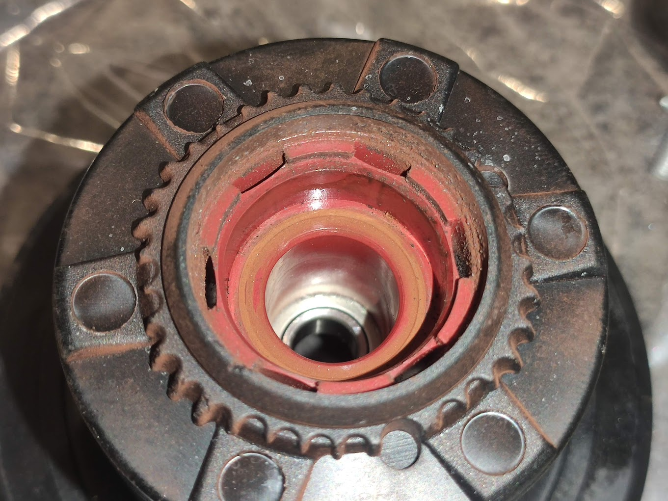

28.12.2023 в 21:45, Dmode сказав:

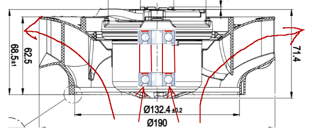

Щодо умов роботи вентиляторів, що розташовані зі сторони вулиці.

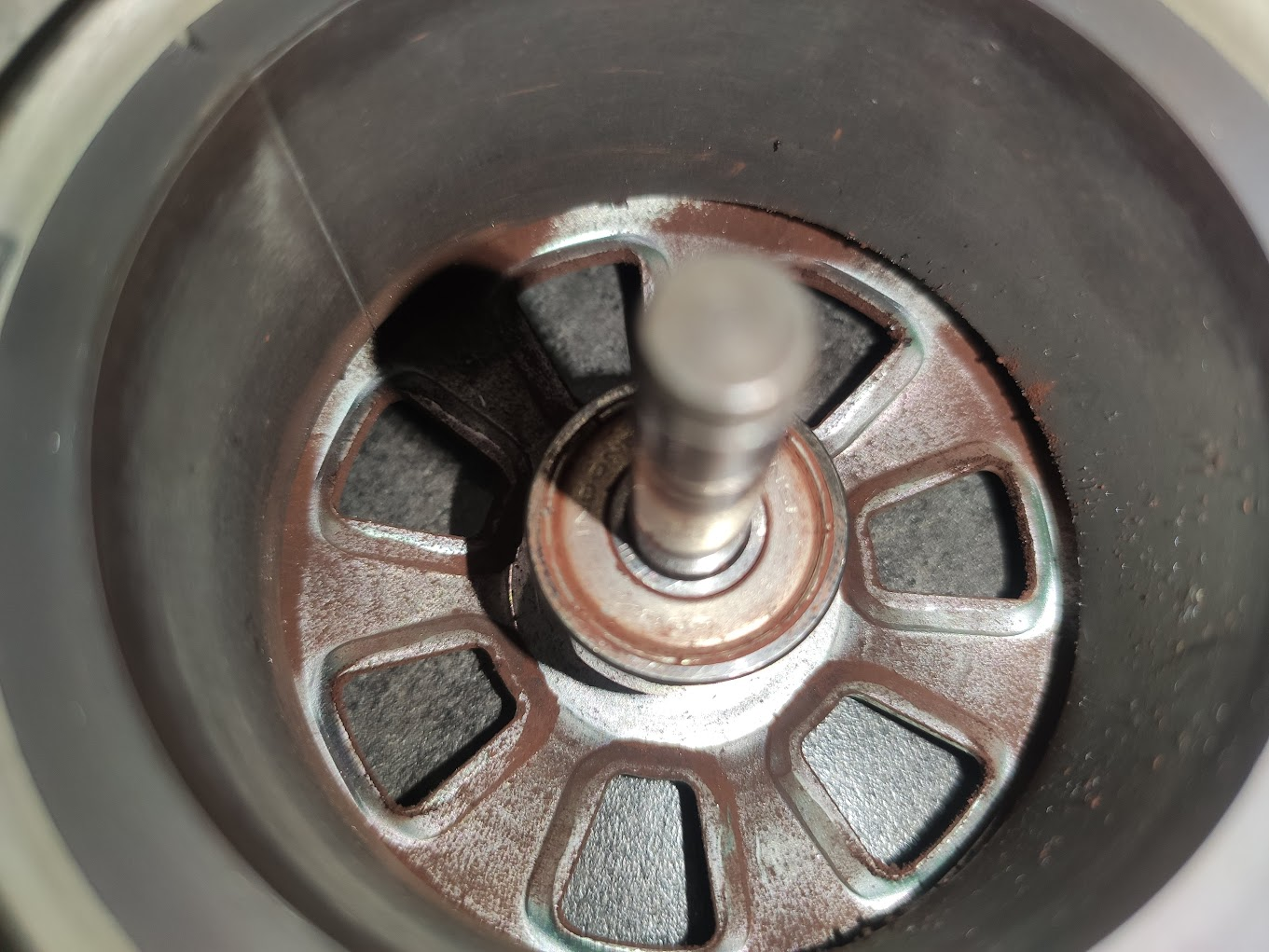

На фото стан витяжного та приточного вентиляторів. Видно що витяжний працює у більш складних умовах, бо бруду на ньому більше, і налипає він як цемент, бо з вологою.

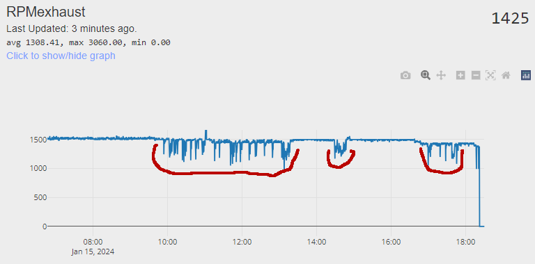

Сьогодні витяжний заклинино взагалі. Зрозумів по звуку. Та і графік обертів сьогодні фіксував постійні  падіння.

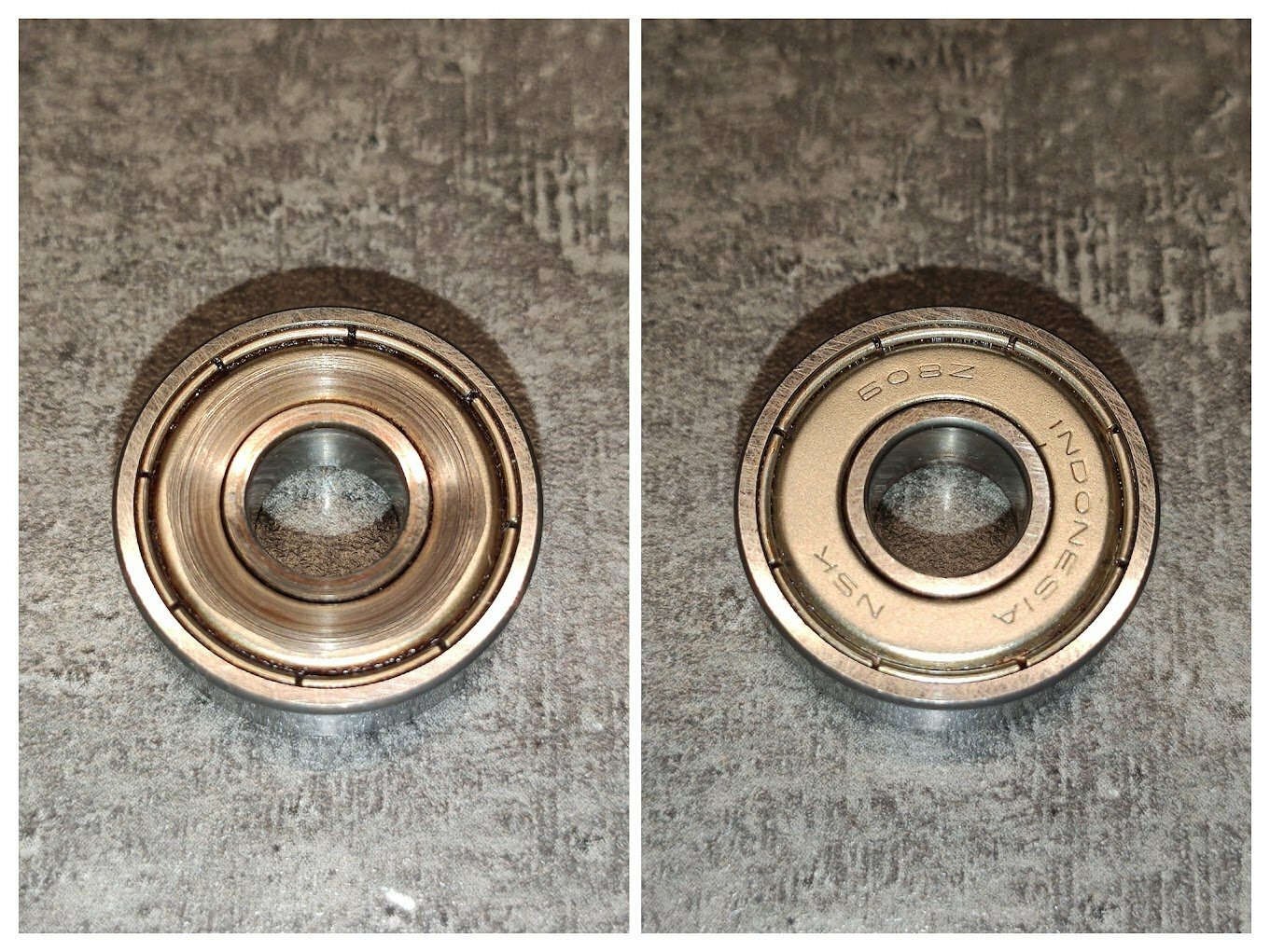

Розібрав. Один з двох підшипників повністю заклинило. Другий як новий. Через клин посадочне місце трохи роздовбало, воно ніби з пластику. Ще багато пилюки з червоного металу. Не зрозуміло звідки, чи то з самого підшипника чи з іншого місця. Підшипник трохи промив вд-шкою наскільки це можливо для закритого типу. Почав обертатись хоча і з хрустом. Поки змонтував назад. Є шум підшипника, але принаймі вентиляція не зупинилась. Буду замовляти нові підшипники, і надіятись що посадочне місце не роздовбалось в хлам. Новий вентилятор ще не приїхав.
Ось фото вбитого підшипника, який доречі важко зняти цього валу. Хто розбирається порадьте чим це зробити. Підшипник в глибині магнітного корпусу, доступ дуже не зручний. Добре видно намелену червону стружку.
Ось посадочне місце.
А це живий і здоровий другий підшипник.

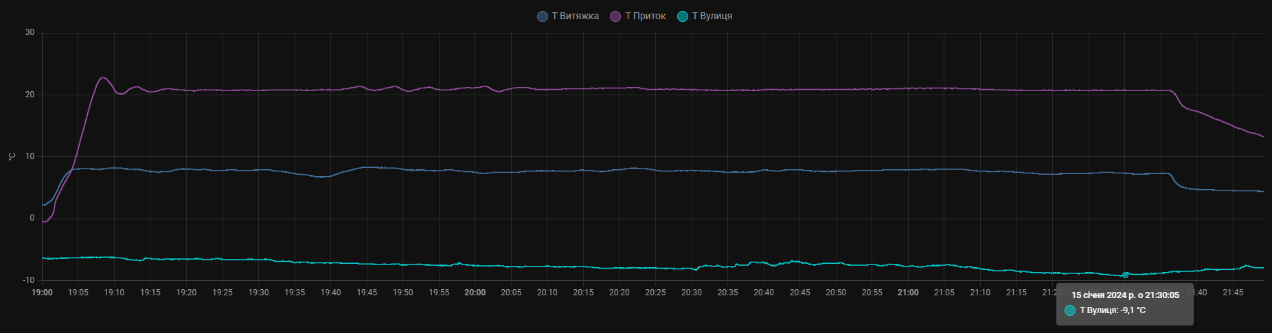

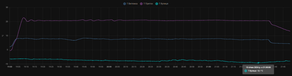

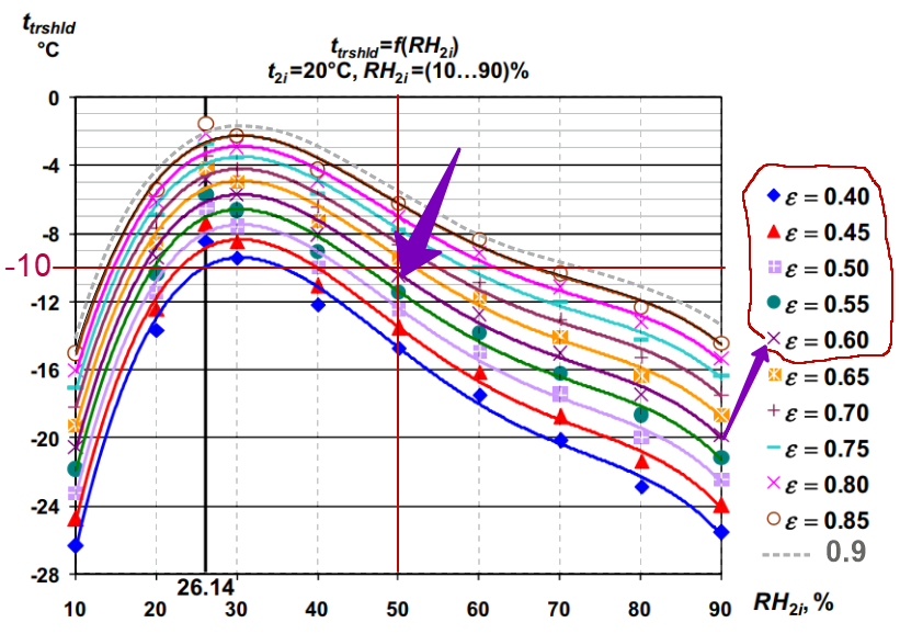

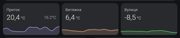

До речі, саморобний перехресноточний теплообмінник з алюмінієвої фольги 100 мкм, звернув увагу тільки що, при вуличній -8.5С температура витяжки після ТО не опускалася нижче +7С, і це при відсутності переднагріву. На скріншоті +6.4С це вже в момент коли вентиляція вимкнулася через низьку вологість в одній із приточних кімнат (сценарій щоб не пересушувати повітря).
Скільки кубів ганяється не знаю, десь біля 180-200 напевно. В момент запуску робив заміри, але точність під питанням через дешевий анемометр і з того часу змінював оберти регуляторами, тому на даний момент точно не знаю. Але максимум було приблизно 240 кубів, а зараз регулятори виставлені не на максимум, може на 75-80%. Температура і вологість витяжки по кімнатах, є датчики тільки у двох витяжних кімнатах, +23C/52% і +24C/60%. Яка температура і вологість перед теплообмінником важко сказати, так як є тепловтрати, що видно на скріншоті на притоці (фактично в кімнату поступає 16.2С по датчику перед анемостатом, а в каналі після постнагріву 20.4С), на витяжці напевно аналогічні втрати.
По графіках видно що з моменту увімкнення в 19:00 Т вулична була -6.4С і падала аж до -9.2С, а Т витяжки після ТО трималася в діапазоні +7...+8С. Може не такий і поганий той теплообмінник )) Шкода що не можу нормально заміряти ефективність, немає відповідних датчиків по сторонах ТО і корпус погано утеплений, тому заміри були б не правильними через тепловтрати.
Змінено користувачем TaurosRMK
14 годин тому, TaurosRMK сказав:
Або ж абсолютно протилежне 🤣

Без знання масового потоку можна говорити тільки комфорт, а не енергетичний баланс і, відповідно, якусь ефективність.

Був би поганим, замерз би, а так чуть не при -10С все ок ))) Єдине що тепловтрати є і конденсат не стікає в трубку, бо замерзає там ))
16 годин тому, Dmode сказав:
Зазвичай така пилюка з'являється, коли підшипник працює насухо і починають стиратись нутрощі. Я не знаю що це за підшипники, але на них нема пластикового ущільнюючого кільця, тому підозрюю, що в них малий водо- та пилозахист. Зазвичай ота металева штука по боках підшипника — це shield, тобто захист від великих предметів. А є ще seal — сальник, який захищає від вологи і пилу.
Тут взагалі пише 608-Z – це односторонній кожух, якщо б було 608-2Z, то це двохсторонній кожух. Теоретично там мав бути 608-2RSH для максимальної герметичності.
26 хвилин тому, volomoto сказав:

51 хвилину тому, TaurosRMK сказав:
У графіку приведеному вище якраз показано як залежить крива граничної температури початку обмерзання від ефективності теплообмінника. І чим вища ефективність тим вище зміщується крива температури граничного обмерзання.
Але для маркетологів ідею ви підкинули класну, як продати низькоефективний теплообмінник - акцентувати що він замерзає при нижчих температурах :)
Змінено користувачем Dmode
  • Хаха 2
11 хвилин тому, Dmode сказав:
Виходячи з цього, можна приблизно вирахувати ефективність, якщо рахувати у зворотньому порядку? Може зможете оприділити де може знаходитися мій теплообмінник? )) Наявні дані описані вище, можна рахувати що тепловатрати на витяжці також близько 4С, тобто фактично там десь 19.5-20С, не більше.
59 хвилин тому, volomoto сказав:
Цікаво.
Тоді виходить що витяжний розташований як на прикріпленій схемі, тягне повітря в напрямку стрілок, і через отвори у корпусі пил би мав потрапляти у відкриту частину нижнього підшипника. Видно тому він і заклинив через 2 роки. Верхній підшипник виходить захищеним нижнім, і туди бруд не потрапляє.
А приточний розвернутий догори ногами, і там по пилюці має включатись ще і гравітаційна складова. Але він поки працює нормально... Видно висока вологість є ключовим чинником.
15 хвилин тому, TaurosRMK сказав:
Лише дуже приблизно і то якщо знати яка була вологість у витяжному каналі.
5 хвилин тому, Dmode сказав:
Важко сказати, якщо дивитися по датчиках у витяжних кімнатах, то середня десь 55%, але якщо враховувати тепловтрати у повітроводах, то може і вологість змінилася, а може не змінилася. Хай буде 50%.
3 хвилини тому, TaurosRMK сказав:
Хай буде 50%.
При такій вологості та -10С на вході, зможуть працювати теплообмінники з ефективністю нижче 60%.
При ефективності 40% взагалі до -15С на вході може бути.
Взагалі це якась космічна вологість, для будинку в якому є постійний повітрообмін при морозах. Але натрапивши недавно на круту лабораторну роботу нашого земляка по сенсорах вологості, зрозумів що насправці ніхто з нас не може бути впевненим що його показометру можна вірити. Бо розбіжність сенсорів на ринку може сягати 20%, і навіть однакові моделі сенсорів розташовані поруч показують велику розбіжність не кажучи вже про різні моделі . Тільки перевірка сенсора у середовищі насиченої солі може внести якусь ясність.

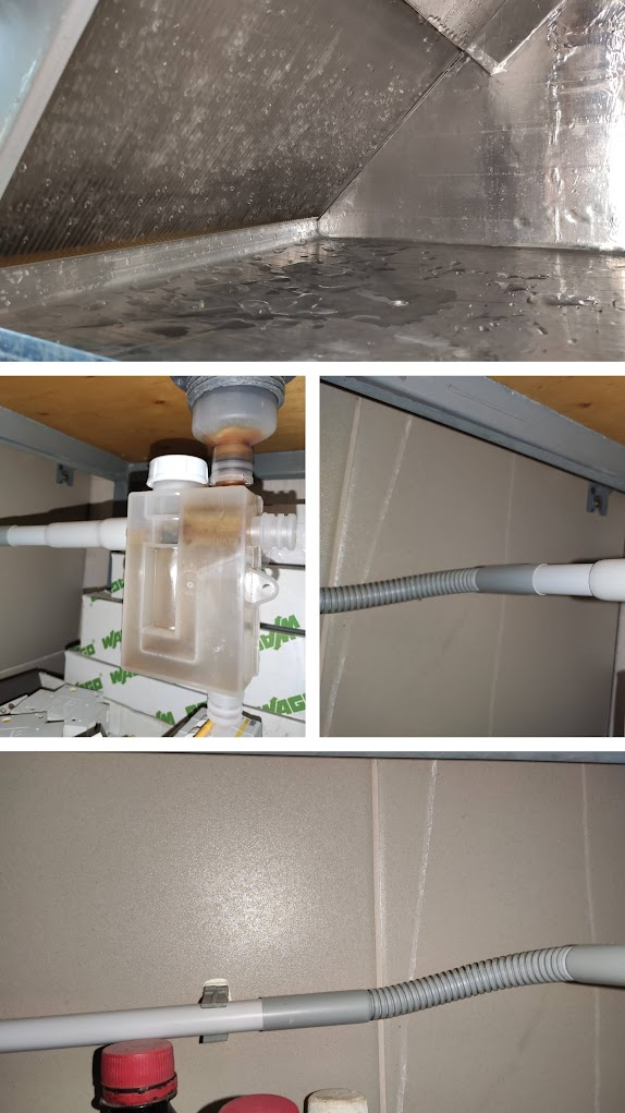

В моєму випадку не постійний через обмерзання зливу конденсату, низьку ефективність теплообмінника, і як результат затрати кВт на догрів повітря. При недавніх морозах -15...-20С взагалі пару днів не працювала вентиляція, вікнами провітрювалося... Якраз в планах це все виправити і по можливості запустити і протестувати ще в цю зиму. Теплобмінник куплений, ще щось добираю на перший час і буду починати з корпусу, потім зі зміни схеми повітроводів, а дальше автоматизація і запуск системи. Подивимося що з того вийде, головне щоб не було затяжних морозів, бо працювати на холодному горищі не дуже хочеться.

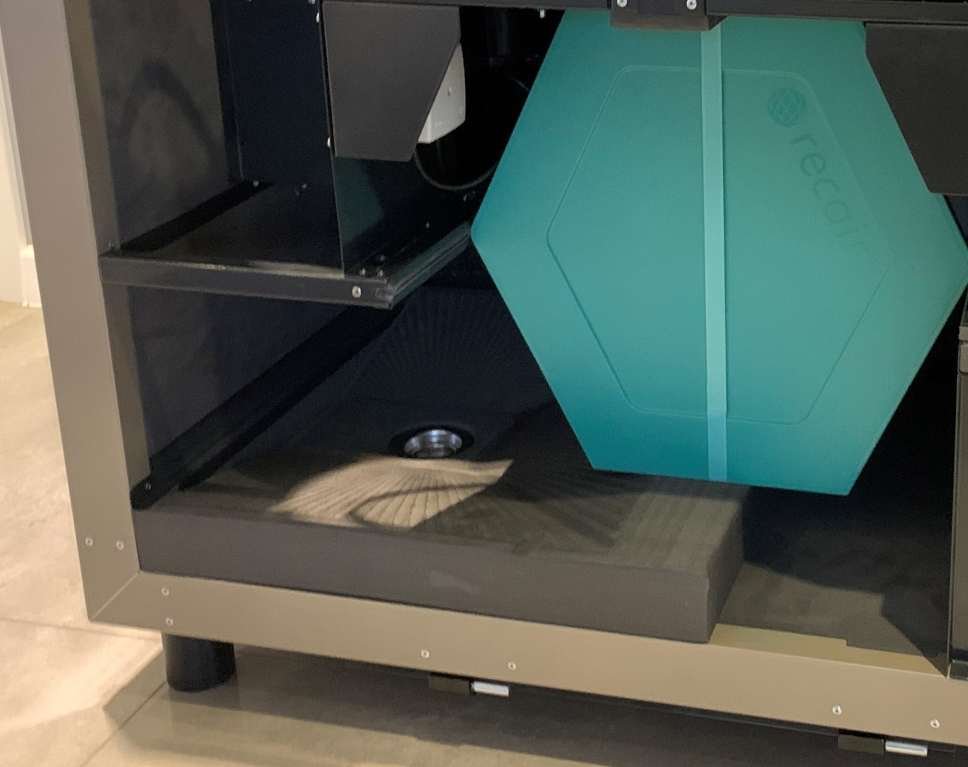

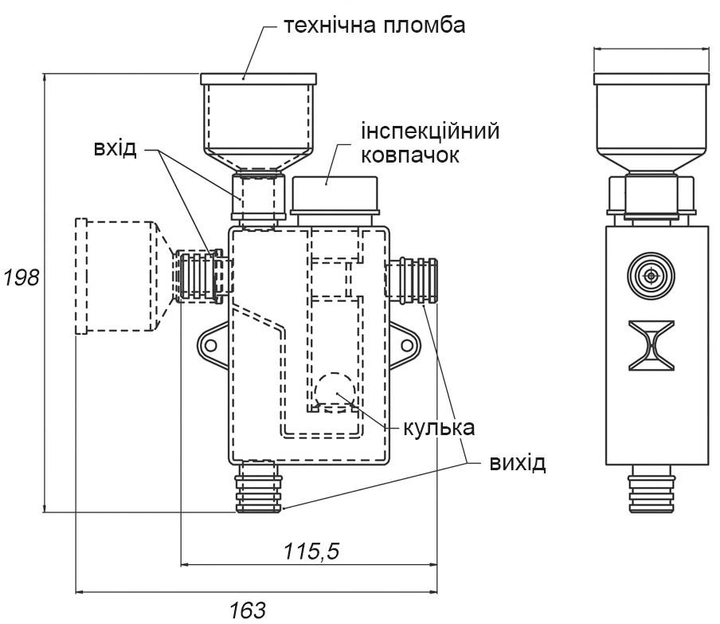

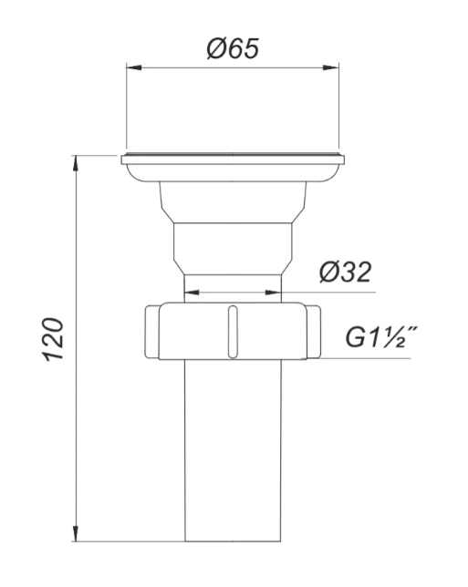

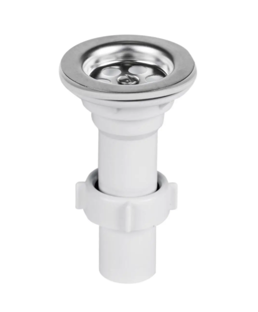

Підкиньте їдею, з чого зробити злив конденсату з піддону. Тобто сам перехід через стінку і вивід для підключення, скоріш за все твердостінної ПВХ трубки д32мм. Хоча може і ПВХ шлангу 16-20мм вистачить. Треба подумати з чого це зробити, так як приблизно 30-40см трубки буде переходити через перекриття у тепле приміщення, і саме цей кусок напевно буде з твердої трубки, потрібно буде утеплити нормально. Ну і щоб то було герметично. Враховуючи що стінка корпусу буде товщиною 80-100мм.
Наприклад ось цей виробник робить щось схоже як у звичайних умивальників, принаймні так виглядає )) Звичайно там знизу є підключення шлангу, але в середині наче умивальник. Зазвичай стандартні дренажні патрубки розраховані на тонкі стінки, а на 80-100мм потрібно щось своє придумати. Паяти не дуже хочу, краще щоб на різьбі було.

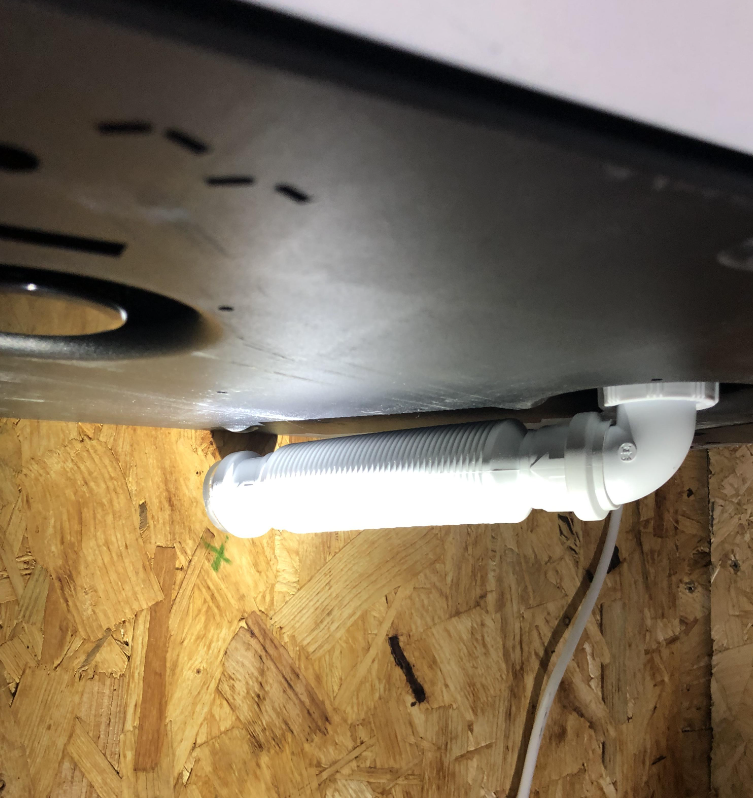

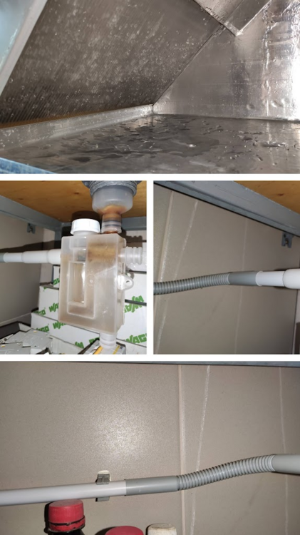

16.01.2024 в 22:08, TaurosRMK сказав:
В мене піддон сформований з XPS, обклеєний алюмінієвою стрічкою HPX. В середині канал для зливу сформований з якогось пластикового фітінгу з епіцентру, який мав фіксацію до фанери різьбовою гайкою. Знизу до нього під'єднаний сифон з сухим затвором. Далі до виводу в каналізацію дренаж організований з електричної пвх труби 16мм з гофро-колінами для неї, з епіцентру.

2 години тому, Dmode сказав:

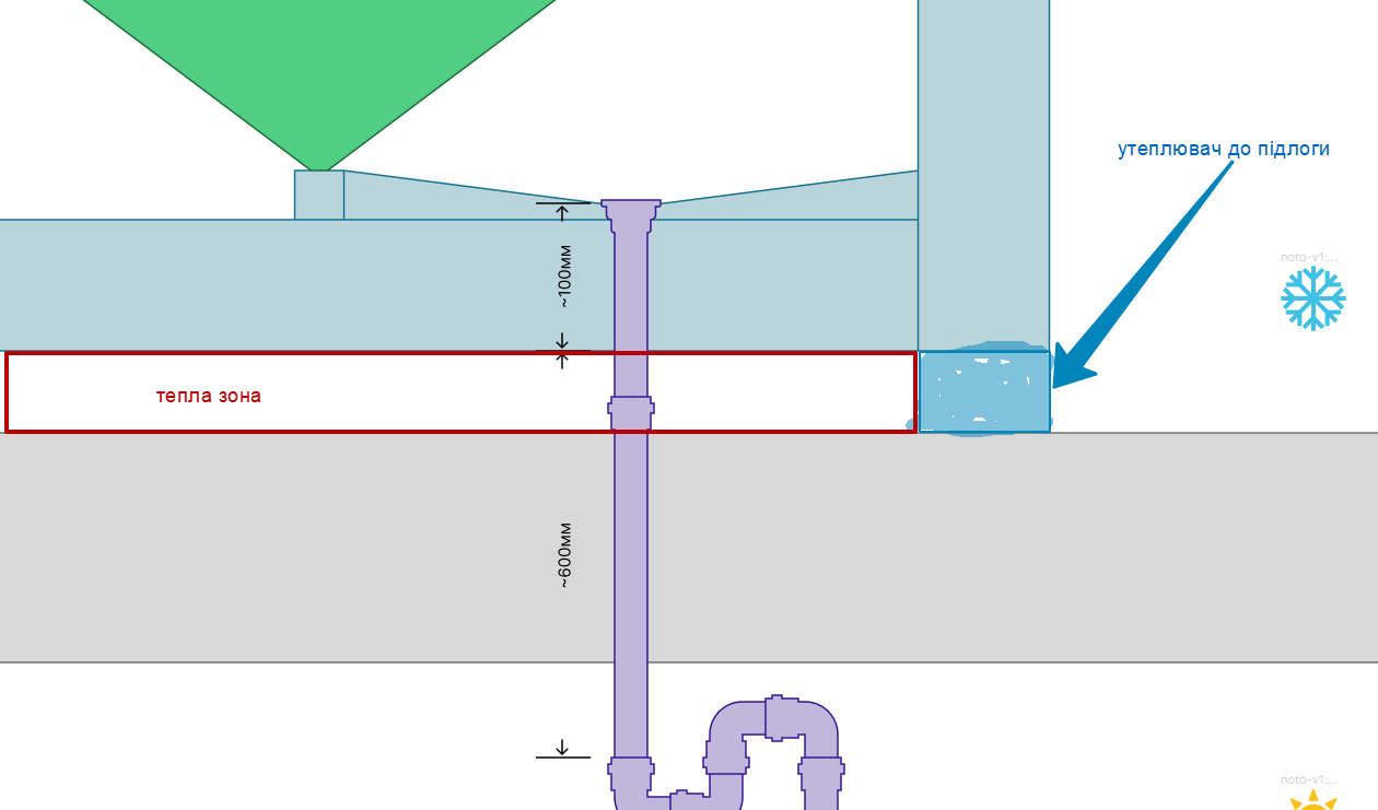

У вас цей фітінг спочатку зафіксований на фанері, а поверх нього поклеєний ЕППС? Здається по ваших фото у піддоні просто невеликий отвір, фітінга там не видно.

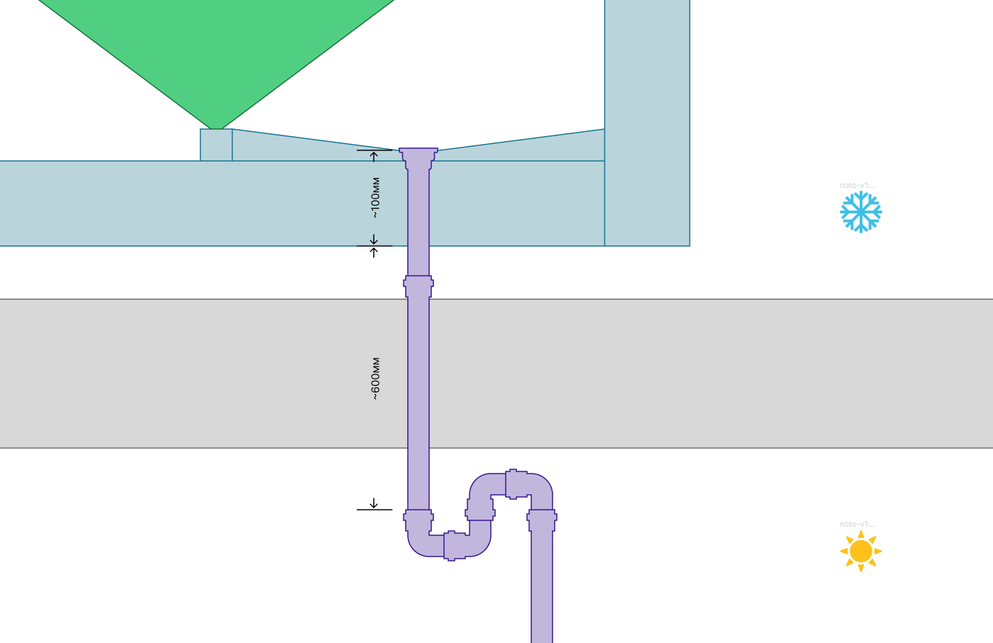

Мені якраз з ось цим і треба розібратися, як зробити перехід від піддону назовні, щоб там зробити підключення. Нюанс ще в тому, що сам сифон хочу розмістити вже у теплому контурі, тобто приблизно десь 500-600мм буде пряма трубка. Але просто напряму випустити трубу з піддону не варіант. Знайшов таку штуку, трубка д32мм, що якраз піде в каналізаційну трубку 32мм. Але робити такий прямий перехід як на картинці тоже не кращий варіант, тому з'єднати корпус і каналізаційну трубку потрібно через щось, напевно через сантехнічну гофру, яка також 32 діаметру. Наприклад такі варіанти у багатьох ПВУ. Але залишати гофру на холодному горищі щось не дуже хочу, боюсь там буде накопичуватися конденсат і може замерзнути, хоча буду утеплювати по максимуму, щоб цього не було. Варіант зробити вертикальний злив виглядає кращим в простішим в утепленні. Тобто хочу щоб на холодному горищі було менше трубок з водою.
Прихований текст
image.thumb.png.88f03738773c42d394e8df3d804ef479.pngimage.thumb.png.a554dab852aa80b3f17d123eb3f2e864.png
44 хвилини тому, TaurosRMK сказав:
Так, фітінг зафіксований на фанері гайками з двох сторін. Поверх нього XPS. В XPS отвір з дренажною трубкою яка входить у фітінг. Алюміній піддону клеївся так, щоб заходив частково у дренажну трубку.
Згадав як той фітінг називався - "врізка в бак"
Що значить не варіант? На схемі ж труба іде по прямій вниз...?
Для конденсату бажано використовувати спеціальний сифон, який закривається коли конденсат висихає. На вашій схемі сифон висохне і через дренаж почнеться рух каналізаційного повітря.
трубка д32мм
Для конденсату надмірно, діаметр відводу може бути меньшим. Вивчіть трохи тему відводу конденсату у системах кондиціонування, стане зрозуміліше які матеріали можна використати, щоб не винаходити велосипед.
56 хвилин тому, TaurosRMK сказав:
Якщо на схемі продовжити утеплювач стінки корпусу до утеплювача перекриття, то у просторі виділеному червоним стане суттєво тепліше.
16.01.2024 в 15:04, volomoto сказав:

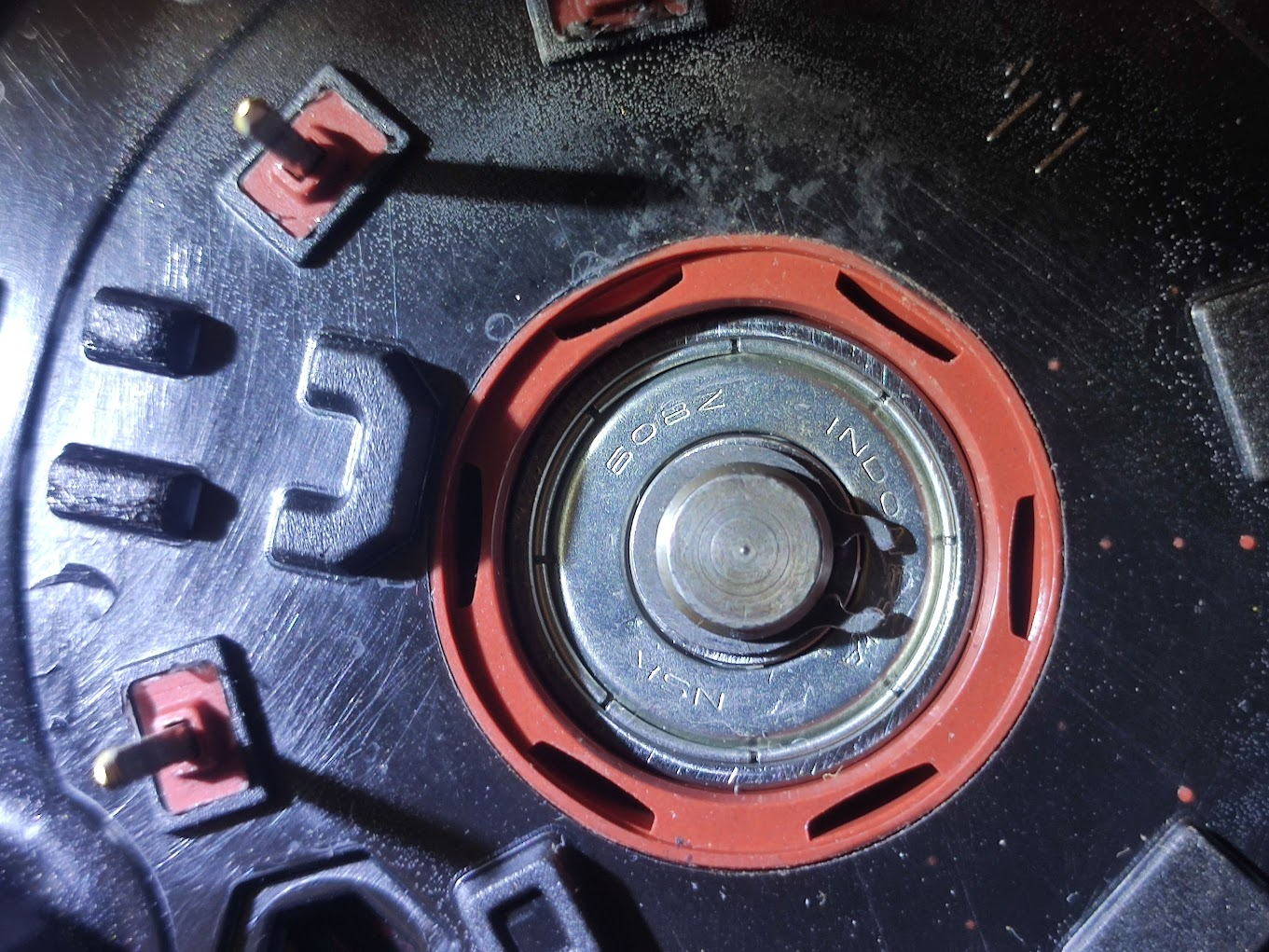

Виявилось що захист є з обох боків. Фото нижче.
Прихований текст
Поставив новий підшипник. Працює. Подивимось як надовго його вистачить.
