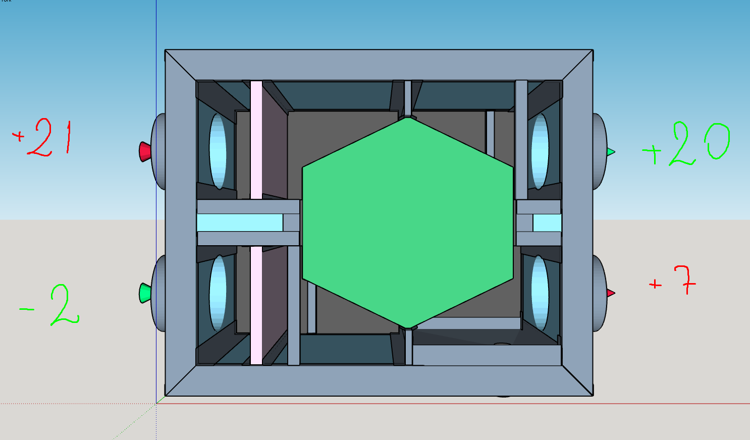

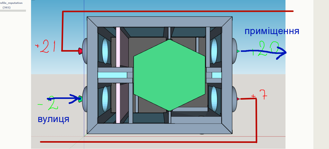

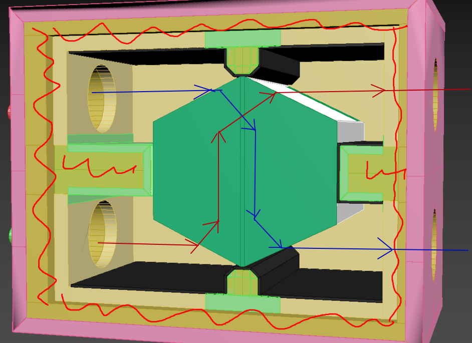

Якщо правильно розумію то у такій компоновці для отримання протилежних напрямків у прямокутній частині теплообмінника, потоки можуть бути скеровані лише так як на схемі. Відповідно це або 4 90градусних коліна на кожному з каналів, або 2 повороти на 180градусів на двох з каналів. Чи усвідомлюєте це?

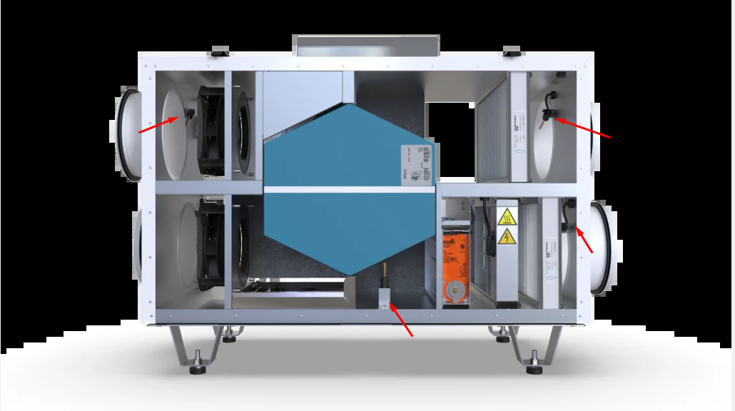

Неможливо з поточними сенсорами, якщо не свелити передню кришку. Хоча я так дивлюся, що може дійсно є сенс всі сенсори вкрутити в передню панель і тоді покази будуть найточнішими і дротів менше треба тягнути.
Я тоже планую датчики ставити в средину корпусу, в мене є 2 шт, ще 2 докупити. Дивлячись як це зроблено в ПВУ, то можна вирізати якусь пластинку з металу, зробити згин і закріпити до бокової стінки в потрібному місці. І до цієї пластинки закріпити сам датчик. Я думав це робити через PG сальник, в пластині вирізати отвір під розмір сальника, а в нього вставити гільзу датчика, так ніби це провід ПВС ))) Тільки провід від датчика прийдеться виводити через стінку.
Я писав раніше, коли показав такий варіант корпусу, замість направлених каналів вверх, як було раніше. Спочатку планувалося корпус в приміщенні і оптимально було підключення зверху, щоб не було відводів і тд. Але цей варіант буде на горищі і там взагалі можна обійтися без поворотів як таких. Тому і вибрана така конструкція, яка буде як "підлогова" на горищі.
Тільки що, TaurosRMK сказав:
Або я туплю, або без поворотів ви з такою компоновкою не обідетесь (або 4 на 90, або 2 на 180). Як ви уявляєте собі без поворотів?
Хоча можна і без поворотів якщо розвернути один з потоків, але тоді отримаєте однонаправлені потоки в прямокутній частині теплообмінника, замість зустрічних...

Така конструкція має свої нюанси, щоб направити канали вверх і при цьому все було добре, потрібно не жалітися в габаритах, а саме по ширині. А в мене немає місця для розширення по ширині. Саме тому вирішив що корпус буде розміщений на горищі, а там оптимально підключення з бокових сторін, так як канали розведені по перекриттю, а не на висоті.

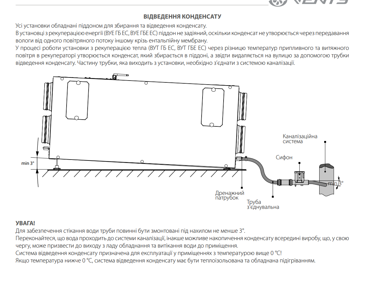

З досвіду експлутації такого корпусу: нахилив би трохи теплообмінник в сторону піддону, витяжний вентилятор розмістив би з "сухої" сторони. Бо умови його роботи просто жесть. Недавно відкрив корпус - вся витяжна зона у краплях конденсату. І цей вентилятор після двох років почав часом видавати дивні звуки. Вже замовив на всякий випадок йому заміну. Як приїде поставлю напевно фільтр ф5 або ф7 на витяжний канал, і тільки тоді змонтую новий вентилятор. А старий тоді буду препарувати і вивчати що з ним не так...
Та для чого там повороти, що ви хочете повертати? )) На горищі в томі місце де буде цей корпус особливих перешкод немає, по обидві сторони від корпусу як мінімум 1-1.5м можна робити прямий кусок повітроводу. Канали розведені по "підлозі" горища.
Напрямки руху саме такі, я ж вчора про це писав чому такі напрямки потоків, а потім ще я сам картинку знайшов що так має бути.

8 хвилин тому, TaurosRMK сказав:
Я це бачу ось так. 2 повороти на 180 градусів. Ви бачите інакше?

У мене цифрові канальні сенсори, які міряють температуру і вологість. Я не можу їх засунути всередину вентустановки, бо там крім сенсора є ще й плата з мікросхемами.
Тільки що, volomoto сказав:
В мене подібні сенсори швидкості потоків, все не змонтую. Там всередині трубки просто дріт. якщо від тієї штатної трубки відмовитись, то достатньо розмістити частину з платою між стелею і корпусом, а дріт з сенсором просто пропустити через отвір у корпусі.
3 хвилини тому, volomoto сказав:
Без IP захисту?

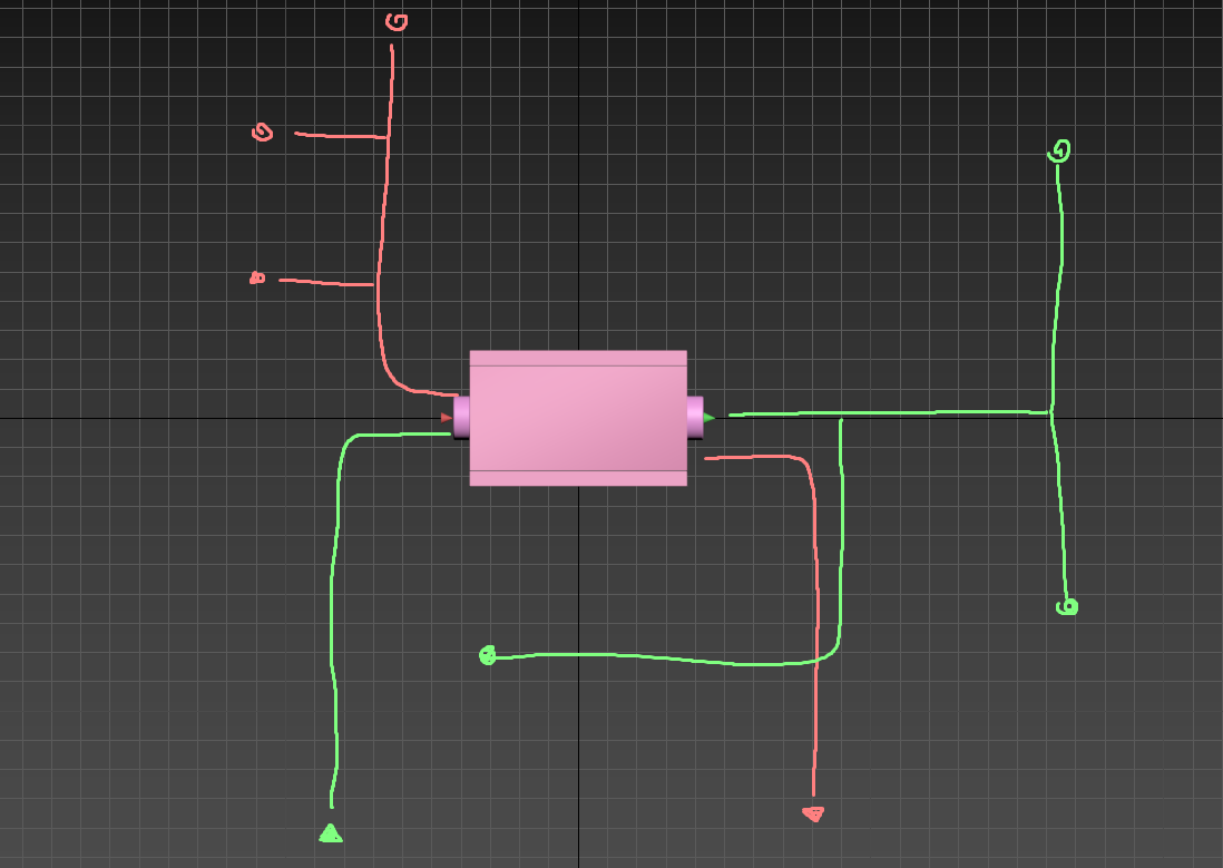

17 хвилин тому, Dmode сказав:
Якщо дивитися зверху, то це буде приблизно так. Підключення гнучким повітроводом (так як він в наявнсоті, ним і розведена поточна система), тільки зі сторони вулиці оцинкований, тому що там буде нагрівач.
В будь якому випадку все рівно повороти будуть, не бачу проблем.
Ок, я це і мав на увазі.
36 хвилин тому, TaurosRMK сказав:
Без IP захисту?
Захист є, якщо використовувати оригінальний корпус, але він великий і призначений для монтажу на повітропровід. Просверлити передню кришку мені шегше, ніж видумувати щось інше.

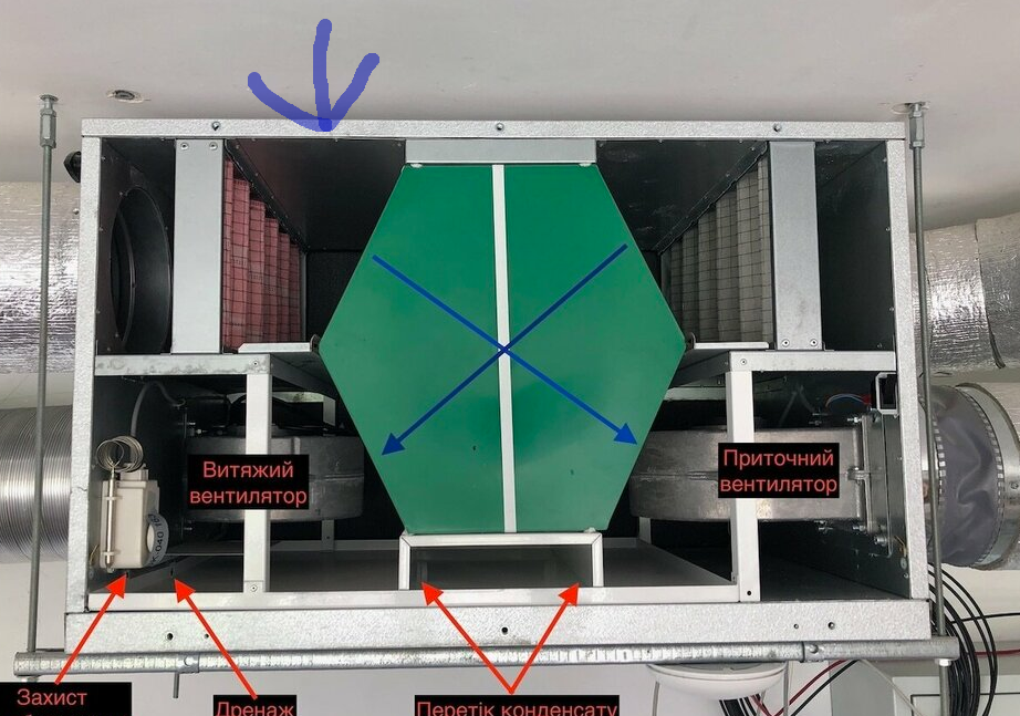

07.01.2024 в 15:25, volomoto сказав:
Нічого такого в інструкції до моєї нема - vents-shop.com.ua/images/companies/1/Pasport/ustanovki/vut_g_es_pasport.pdf
Трошки мабуть запізно але от як раз переглядав ВУГ ГБ мануал
Це ж та сама ВУТ Г, так?
13 годин тому, ЯД сказав:
Це різні вентустановки
32 хвилини тому, volomoto сказав:
Так з вигляду у них однакова будова всередині, різниця тільки в наявності постангівального тену )) Це мабудь ті хто писав інструкцію забули картинку перемалювати 😄
