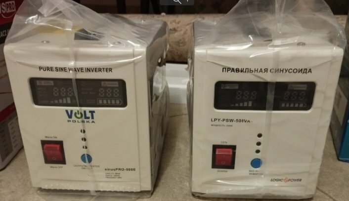

engeneer Опубліковано: 2 грудня 2023 Поділитись Опубліковано: 2 грудня 2023 В 01.12.2023 в 13:22, igor3310 сказал: П.С. Скажите пож нрмальную фирму производитля иинверторов Victron - это Mercedes среди ИБП. Если бюджет позволяет, можно смело брать. Если рассматривать бюджетные решения, с котлами вполне справляются ИБП 500 или 800 ВА типа Ritar, Volt Polska, Logic Power и др. Бюджет 3500-4000 грн. без аккумулятора. Но есть одно "но" - они все с правильной синусоидой при работе от аккумулятора. При работе от сети форма синусоиды будет такой же, как в сети. Если с сетью проблемы (сосед-сварщик, питание от тяговой подстанции ЖД и пр.) лучше рассматривать онлайновые ИБП, например, SinPro 200. Минусы - они в разы дороже, у них постоянно работает кулер, чаще выходят из строя из-за большего износа. 2 1 Посилання на коментар Поділитися на інших сайтах More sharing options...
dneprstab Опубліковано: 2 грудня 2023 Поділитись Опубліковано: 2 грудня 2023 5 часов назад, engeneer сказал: ... лучше рассматривать онлайновые ИБП, например, SinPro 200. Минусы - они в разы дороже, у них постоянно работает кулер, чаще выходят из строя из-за большего износа. Сінпро буває пару штук за рік в сервісі , тож я б не сказав що вони частіше ламаються. А от Voltpolska - курва я пердоле...Краще не брати. 5 Посилання на коментар Поділитися на інших сайтах More sharing options...

engeneer Опубліковано: 3 грудня 2023 Поділитись Опубліковано: 3 грудня 2023 23 часа назад, dneprstab сказал: А от Voltpolska - курва я пердоле...Краще не брати. Марка загадочная, но что-то смутно напоминает) 1 Посилання на коментар Поділитися на інших сайтах More sharing options...
dneprstab Опубліковано: 4 грудня 2023 Поділитись Опубліковано: 4 грудня 2023 12 часов назад, engeneer сказал: Марка загадочная, но что-то смутно напоминает) Все залежить від того кто і що замовляє яку комплектацію у китайців. До Logicpower претензій нема , хоча вони досить активно присутні на ринку. 2 1 Посилання на коментар Поділитися на інших сайтах More sharing options...
