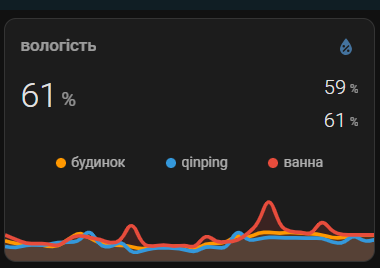

тут мене почали лякати вологістю, яка повпливає на ПВУ...
Не до кінця впевнений, я думаю що краще подумати про вплив ПВУ на вологість. Для цього треба спочатку оцінити клімат будинку. В мене вологість висока, моя задача вивести її надлишок. Мені підходить любий рекуператор крім ентальпійного. Конденсат витікає через дренаж у вентиляційний стояк каналізації, не бачу в цьому ніяких проблем.
Будинки з газобетону навпаки, потребують зволоження, там краще ентальпію.
Змінено користувачем yur43
