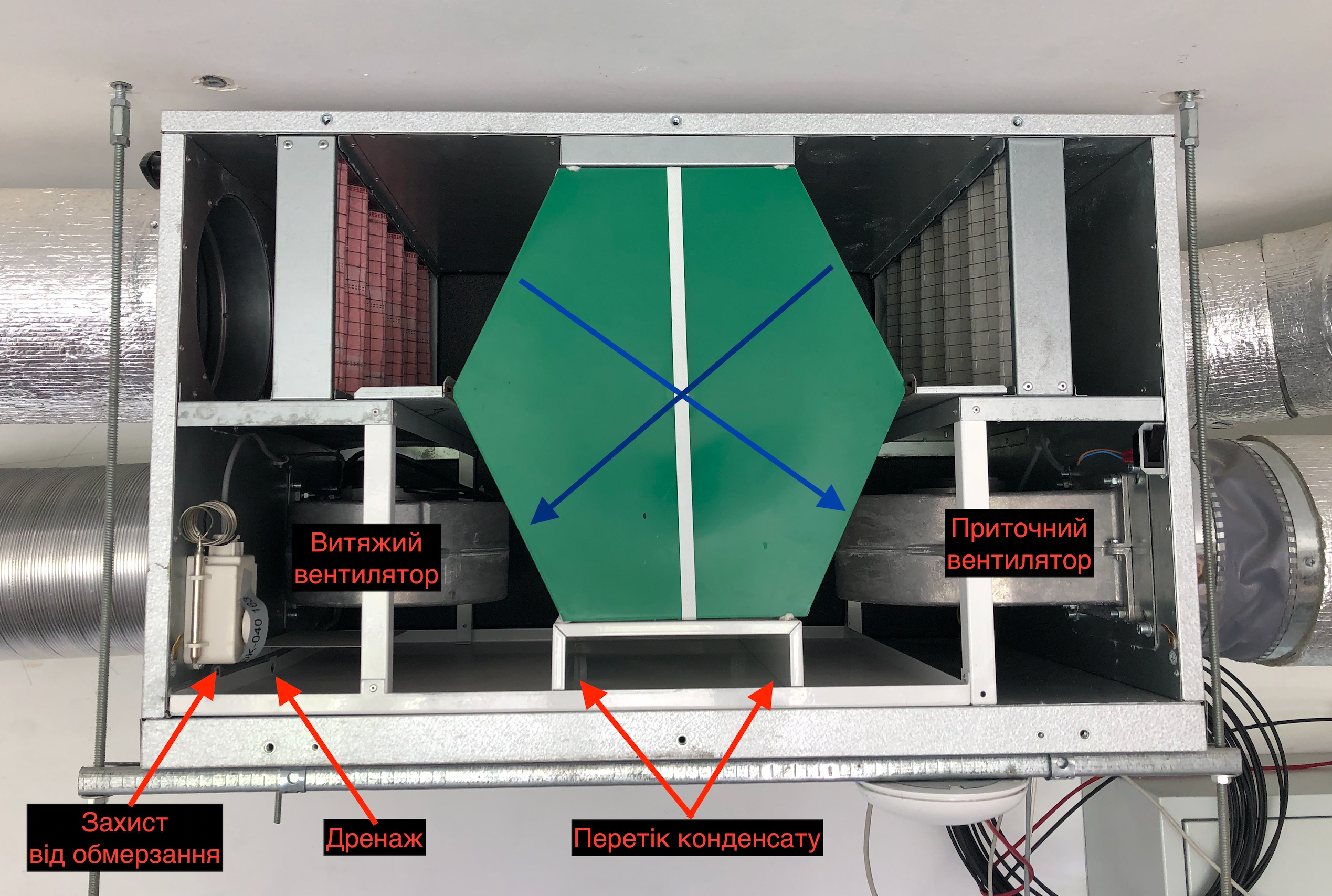

16 хвилин тому, volomoto сказав:
але якщо заліти всередину вентустановки, то все сумно.
Якщо не лінь то зніміть відео де буде видно загальну будову корпусу а потім окремо деталі, з поясненням версій що куди тече. Бо по окремим фото важко зрозуміти цілісну картину.
Кондесат дійсно весь на приточній стороні, бо там дике розрідження було і назад він не міг стікати, бо отвори для перетоку забиті, мокро навіть за межами піддони прямо від приточним вентилятором:
Звучить дивно. Не розумію поки яким чином конденсат може потрапити в приточну частину. Піддон конденсату має якесь сполучення з приточною частиною?
При цьому з витяжної сторони майже нама конденсату, бо його відсосало на приточну сторону:
Може бути справа у нахилі? Може підняти трохи приточну частину, щоб все гравітаційно стікало у витяжну...?
На боковій площині ТО є також конденсат, значить там шурувало витяжне повітря:
Значить треба робити кастомне доопрацювання герметичності. Бо видно є перетоки як повітря так і конденсату.

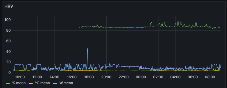

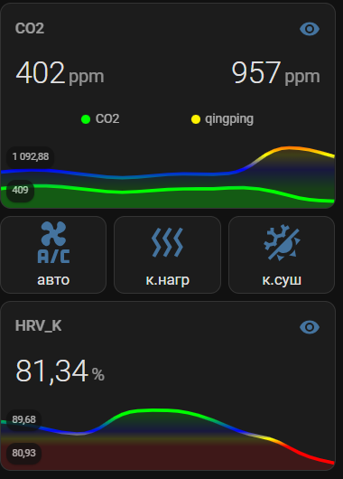

12 хвилин тому, yur43 сказав:
Статистика за кілька годин ефективності рекуператора. Потік повітря можна приблизно оцінити по споживаній потужності.
Ніби добра кардіограма, близька до кардіограми здорового HRV.
Цікаво чому споживання так скаче, автоматизація по якомусь алгоритму?
Місяць тому розбирав свою систему. Дренажі стікали, але в самому рекуператорі було між пластинами близько 0,5л води. Можливо він і обмерзав, бо розморозка стояла 1-3 С, поставив 3-5 як з заводу.
Тільки що, Dmode сказав:
Там ЦАП примітивний, наче 24 сходинки всього. Програмні режими "витяжка", "провітрювання" і адаптивний авто по СО2

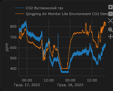

Немає віри цим СО2, чудять як схочуть. Стоять поруч і змагаються хто з них більший брехун. Автоматика працює по вищому рівню.
брешуть-брешуть. навіть при зміні температури мій qingoing показує зміну СО2. звісно, воно там не на 150 ppm змінюється, але ж...
13 хвилин тому, yur43 сказав:
Напишіть на графіках моделі сенсорів які в них стоять. Якщо не помиляюсь точність у розповсюджений сенсорів +-50ppm, тому між двом цілком може бути різниця в 100ppm. Взагалі їх би одночасно винести на вулицю на пів години і після цього там примусово відкалібрувати. А потім спостерігати. Бо видно що у синього калібрування зміщене на вулиці.
3 хвилини тому, yur43 сказав:
MH-Z19B синя лінія і S8 оранжева

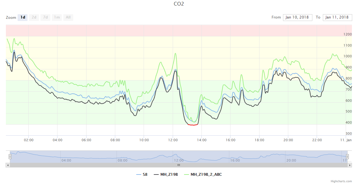

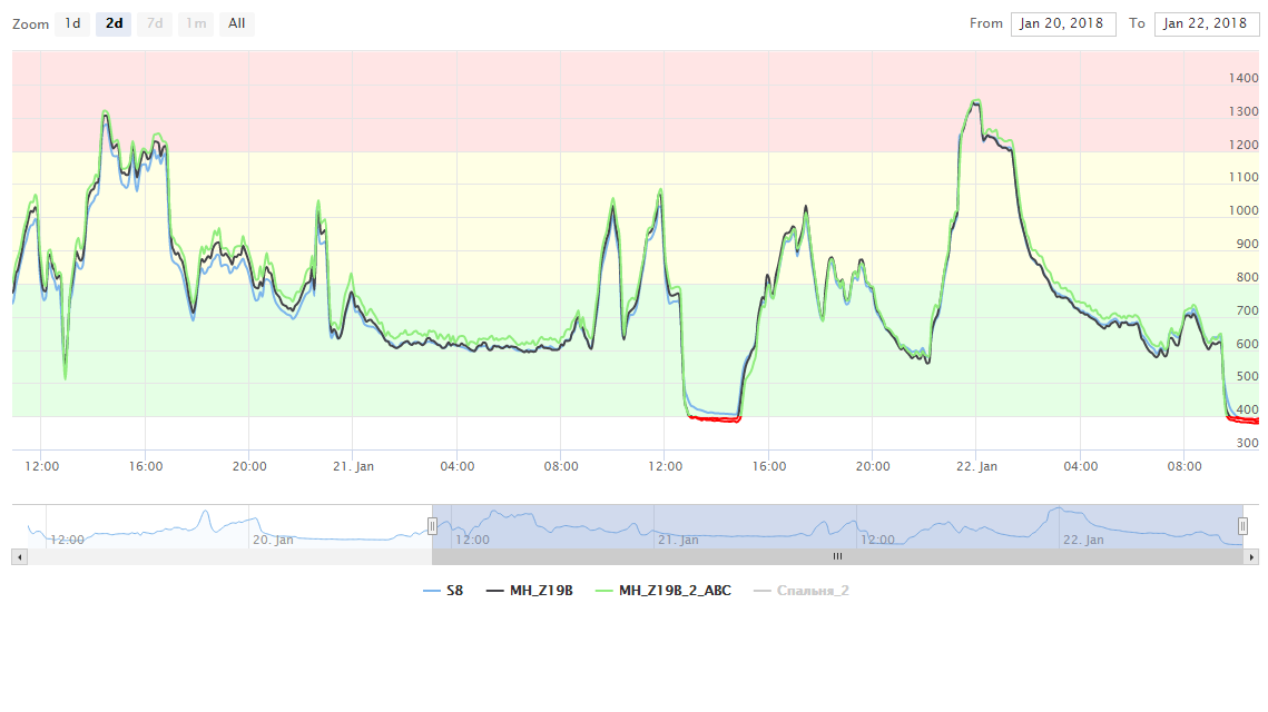

Гляньте тут якщо цікаво. Там автор прийшов до висновку що сенсори Ок, але якщо вони правильно відкалібровані і виключена ABC. Тобто при одних і тих же сенсорах може бути так:
Прихований текст
а може бути і так:
Прихований текст

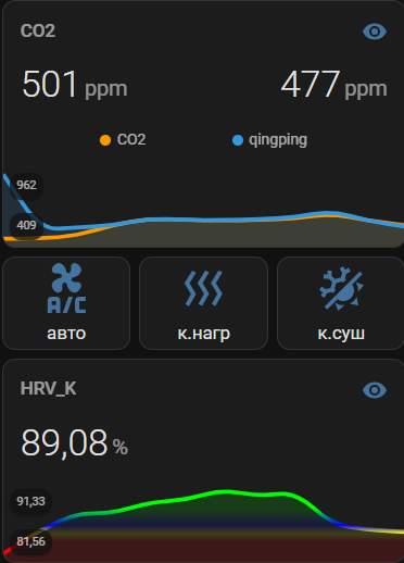

6 годин тому, yur43 сказав:
Що таке розморозка 1-3С?
Приток без переднагріву?
7 годин тому, Dmode сказав:
захист від заморожування штатний - відключаю приточний вітряк по датчику температури випускної секції. З завода налаштування виключати при 3С, вмикати при 5С.
Приток без переднагріву.
Графік ефективності

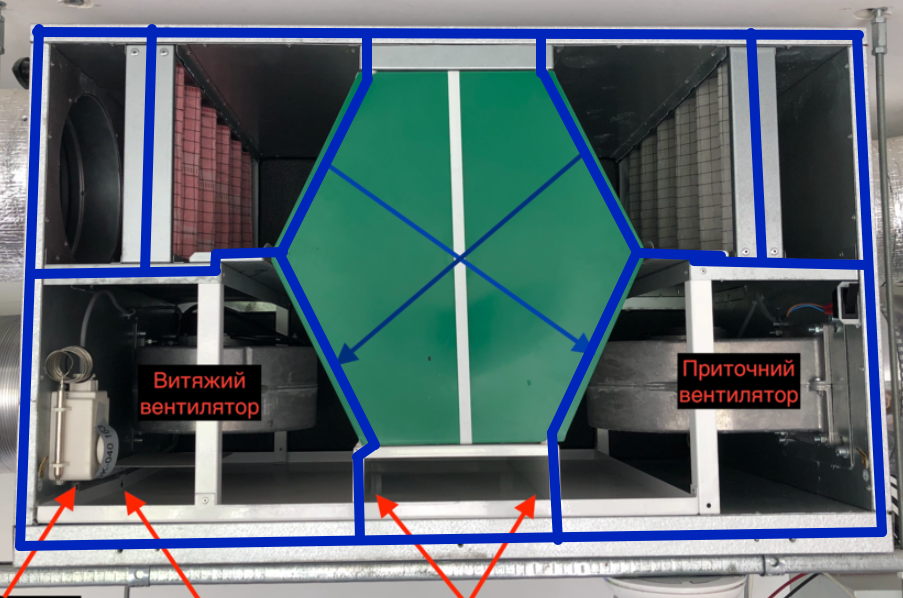

15 годин тому, Dmode сказав:
Та трохи лінь, бо я вже все зібрав і не дуже охота знову розбирати, але в мене є фото загальної будови:
Прихований текст
Як видно, піддон для конденсату простягається від дренажного отвору під витяжним вентилятором і аж до приточного вентилятора. Стрілками показані місця, де є маленькі отвори для перетоку конденсату, і якщо приточний вентлятор робить більше розрідження, ніж витяжний, то через ті отвори конденсат буде перетікати на приточну сторону. Чим більший дисбаланс тисків, тим вищий рівень в піддоні на приточній стороні і є можливість переливання за межі піддону, що в мене і сталось. А з цією конструкцією мусить бути дисбаланс тиску, бо на витяжці фільтр G4, а на притоці — F7, і падіння тиску на них відрізняється в рази.
Вентилятори мають стабілізацію оборотів і при забиванні фільтрів додають газу. Звичайно, що F7 забивається в рази швидше навіть при тому, що перед ним стоїть великий кишеньковий G4, і приточний вентилятор починає крутити що дурний, від чого шум і ще більший дисбаланс тисків.
Тут хіба також поставити F7 у витяжний канал, тоді тиски мали б більш-менш вирівнятись. Теоретично F7 там не мав би швидки забруднюватись, але навіть якщо і буде забруднюватись, то за зміна в моєму випадку недорога, бо я купив фільтрувальну тканину і міняю тільки її.

3 години тому, yur43 сказав:
Графік ефективності
На графіках не зрозуміло як тактує приток. А цікаво би було глянути при різних "мінусах"...

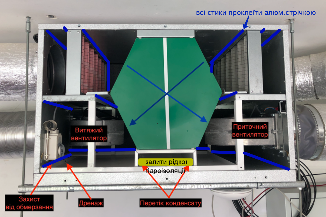

1 година тому, volomoto сказав:
Вентилятори "равлики", тому стоять за теплообмінником. Погоджуюсь з Вашими висновками щодо різниці тисків, на приточному буде більше розрідження, і при негерметичності буде переток конденсату. Але припускаю що це відносно легко вирішити. Я би витягнув теплообмінник та проклеїв би всі стики якісною алюмінієвою стрічкою (HPX,є в Епіцентрі). Місце під теплобмінником незручне, тому туди просто залив би  рідкої гідроізоляції. на всю висоту піддону.
Прихований текст
Не зрозуміло як в цьому корпусі вирішене питання утеплення холодної частини. І як вирішене питання герметичності при закритій кришці. Наскільки ця кришка жорстка щоб притиснути ущільнювач та щоб при її вигині не утворювались щілини.
Варто би було провести ревізію як виконане ущільшення зазначене синім, і покращити його при необхідності.
Прихований текст
Змінено користувачем Dmode
