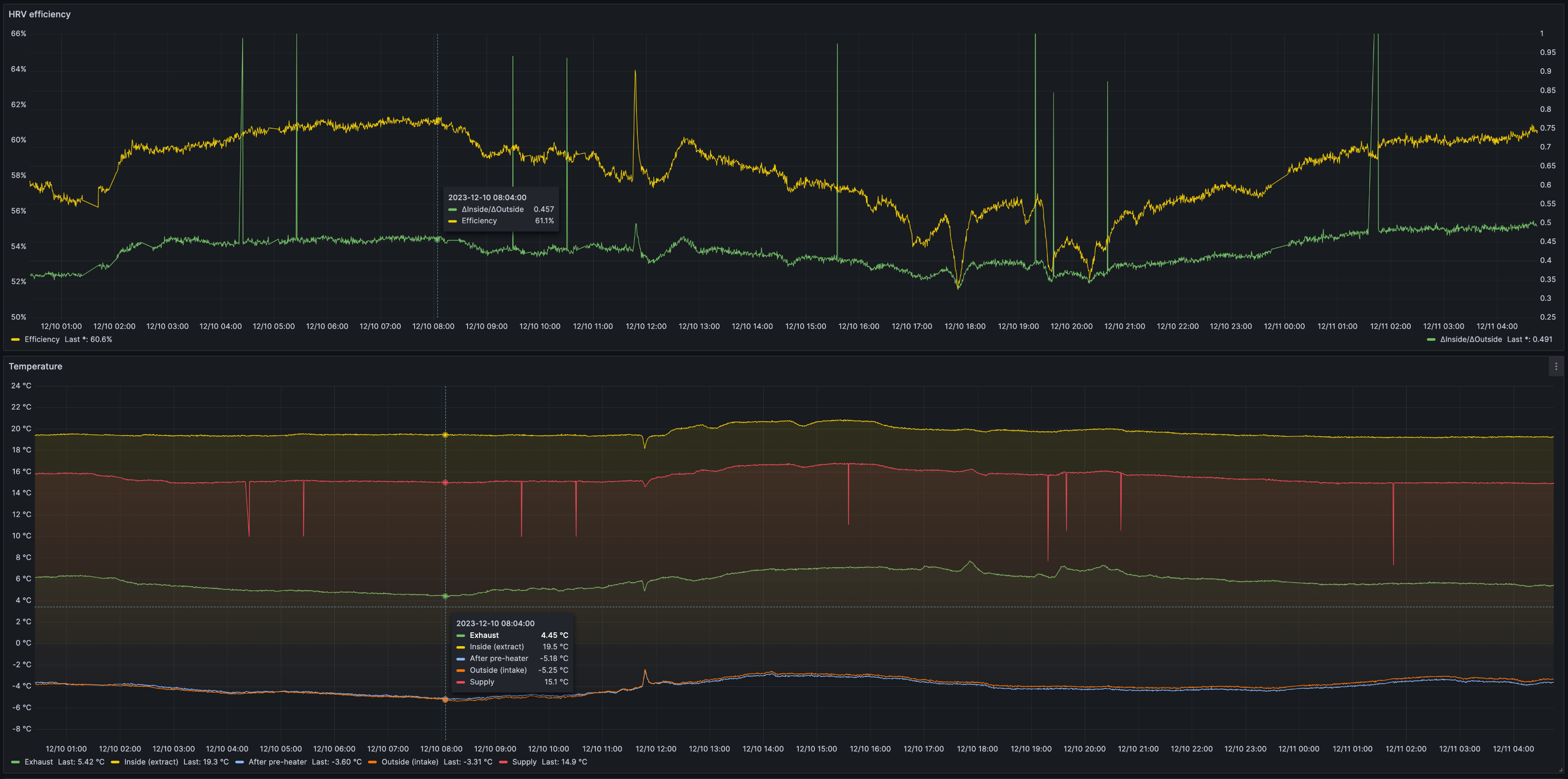

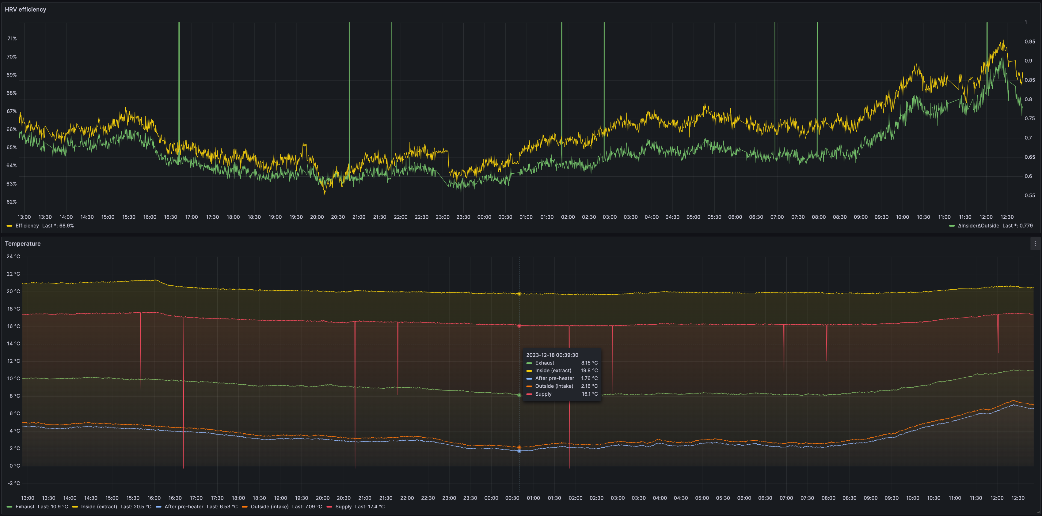

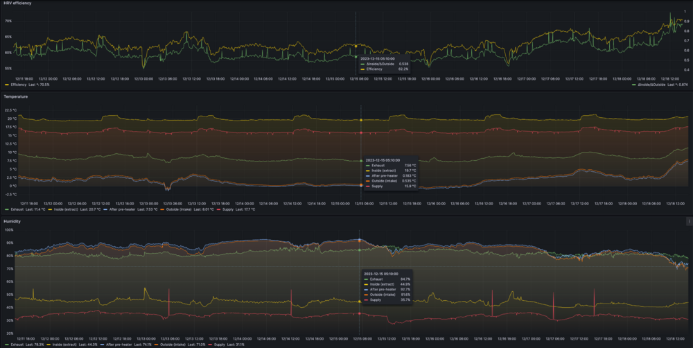

В мене зараз ситація з ККД та дельтами виглядає якось так:
Прихований текст
На піки на зважайте, бо це один сенсор інколи глючить і видає неправильні значення.
Із ростом температури співвідношення дельт чомусь повзе вгору разом із ефективністю.
Коли було холодно, то співвідношення дельт ніби добре, але загальна ефективність просто ніяка:
Прихований текст

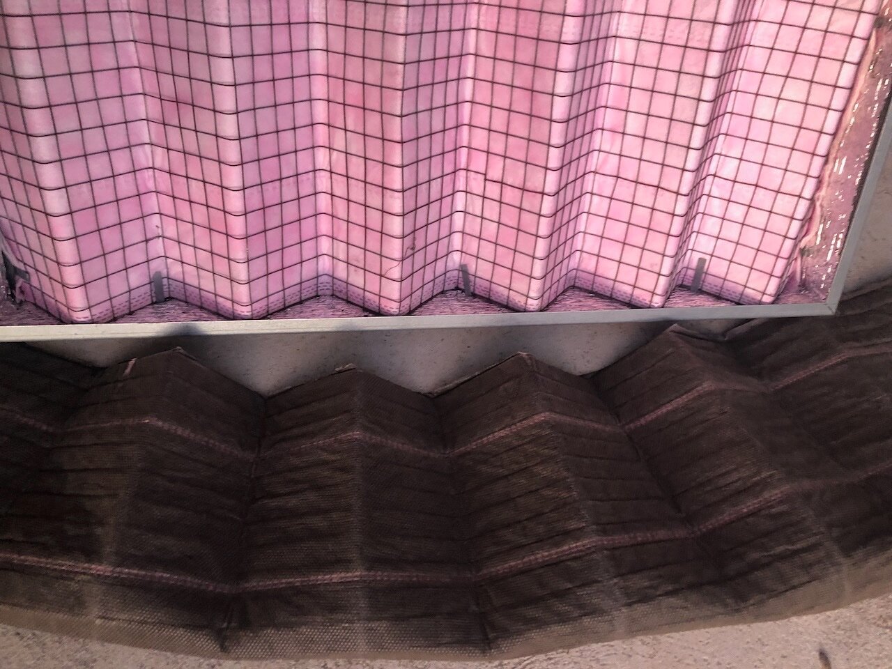

В мене точно трохи забитий приточний F7 фільтр і складається враження, що приточний вентилятор перетягує з повітря повз теплообмінник. На це ж показує і погане витікання конденсату, коли працюють вентилятори, а коли я їх виключаю, то конденсат тече зі всіх щілин. Тобто чомусь приточний вентилятор створює занадто велике розрідження, що конденсат перетікає з витяжної частини (справа) піддону в приточну (зліва):
Прихований текст

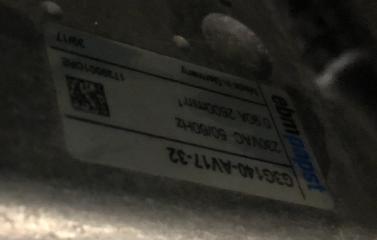

Теплообмінник і вентилятори:
Прихований текст
image.png.3dfa9af643b88f125b522487eeeb3662.pngimage.png.8b6afe81ff832c4e6a503e8cea2d6f15.png
11 хвилин тому, shneider_vova сказав:
а за якою формулою пораховано КПД?
Та за стандатрною:
(T_extract - T_exhaust) / (T_extract - T_intake), де
T_extract — температура витяжного повітря з будинку.
T_exhaust — температура вихлопу після ТО,
T_intake — температура забору з вулиці.

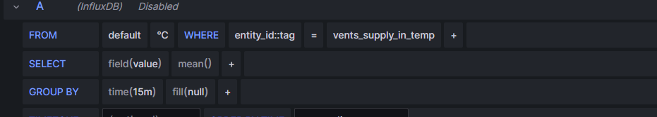

Offtop, але - доречі, не зміг нормально визначати ці величини в НА "на льоту".
Роблю за допомогою Grafana графіки. там є можливість додати expressions. Тож я вивожу на графік 4 лінії температури, потім їх роблю невидимими, потім роблю з ними expressions і ставлю там формулу. так от проблема в тому, що modbus віддає температуру при її зміні (чи то так в мене налаштоване запам'ятовування в базу). тож наприклад, в якісь секунду може не бути значення якоїсь температури. тому і вираз не порахується. тож я роблю узагальнення за 15 хвилин (і того не вистачає):
може, я якусь дурню роблю?

Щодо графани, то там є можливість на рівні запита розбивати на вікна і там виконувати формули. Я використовую InfluxDB2, де на рівні запитів можна робити pivot, який всі значення дають в одному записі, а не в записах різних таблиць, як воно є за замовчуванням.
1 хвилину тому, volomoto сказав:
в мене теж, але на дуже поверхневому рівні. зараз спробую забити вищенаведений приклад (звісно, імена зміню на свої)

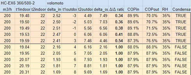

Тільки зараз дійшло до мене що Δ/Δ < 1, лише тоді, коли є конденсація. Якщо конденсації немає то  Δ/Δ=1. Ось на прикладі вашого теплообмінника, розрахунокові значення:
1 година тому, volomoto сказав:
Та за стандатрною:

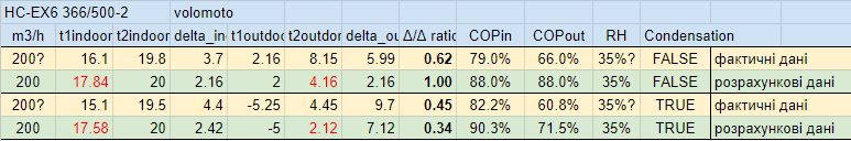

То формула по вулиці, так рахують згідно пасивного стандарту (більш суворі значення). В калькуляторах в основному використовується формула по приміщенню. В таблиці вище приведені обидві.
Не знаю яка була вологість у вас, прийняв для розрахунків 35%. Так от, якщо порівняти розрахункові дані з фактичними то отримуємо наступну картину.
В обидвох випадках розрахунок демонструє вищі температури після теплообмінника по притоку, і нижчі температури після теплообмінника по витяжці. По витяжці різниця понад два рази. Які висновки з цього робити поки мені не ясно.
Але зрозуміло тепер, що якщо моніторити Δ/Δ, то варто ще моніторити вологість а з неї точку роси витяжного повітря, і при появі конденсату переходити від 1 до 0.3-0.5.
Змінено користувачем Dmode

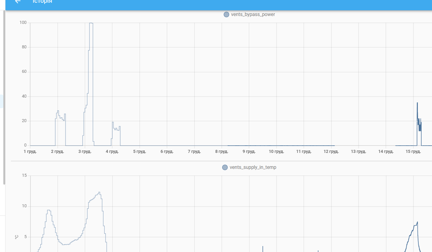

а якщо врахувати, що вночі в мене працює байпас, щоб подати похолодніше повітря, а вдень догрівач, то сенс того якось губиться :-)
P.S. Вищенаведені цифри я отримав, вимкнувши байпас і попереднє нагрівання чи догрівання
1 хвилину тому, shneider_vova сказав:
Стоп. Байпас вночі? Взимку?
1 хвилину тому, Dmode сказав:
Стоп. Байпас? Взимку?
угу. подаю мінімально тепле повітря (але мінімум +15), щоб спати в прохолоді :-)
Зазвичай він починає спрацьовувати  при плюсовій температурі вночі. 2 тижні тому було +12 за бортом :-), байпас був відкритий повністю

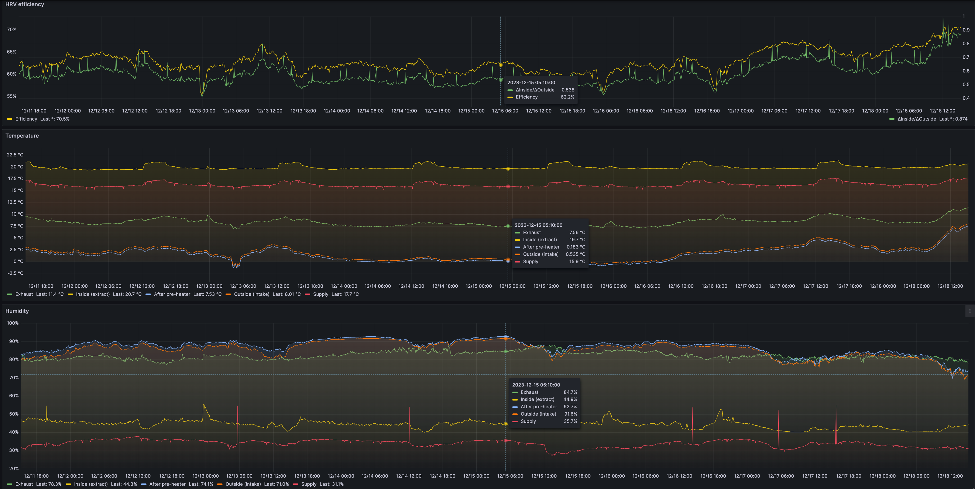

В мене є сенсори вологості, але я не вневнений в їх точності:
Прихований текст
Заміню сьогодні фільтр і подивлюся як зміниться картина. Точно можу сказати, що минулої зими ситуація була краща, але тоді були нещільності у фільтрі і він створював менший опір.

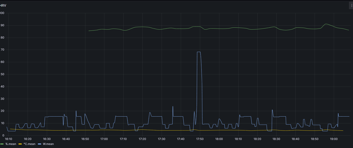

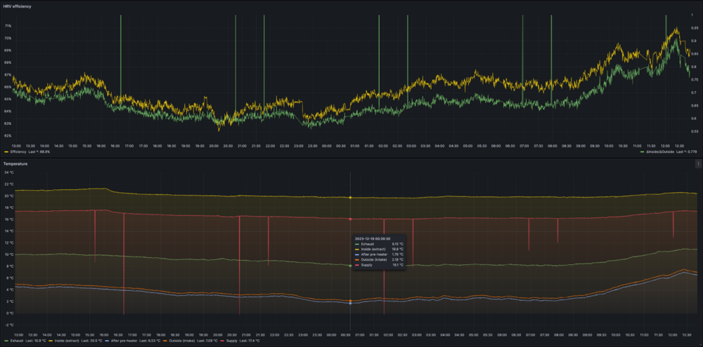

Статистика за кілька годин ефективності рекуператора. Потік повітря можна приблизно оцінити по споживаній потужності.
Вітряки тупо з'єднані паралельно, тобто ніякого балансування і близько немає.

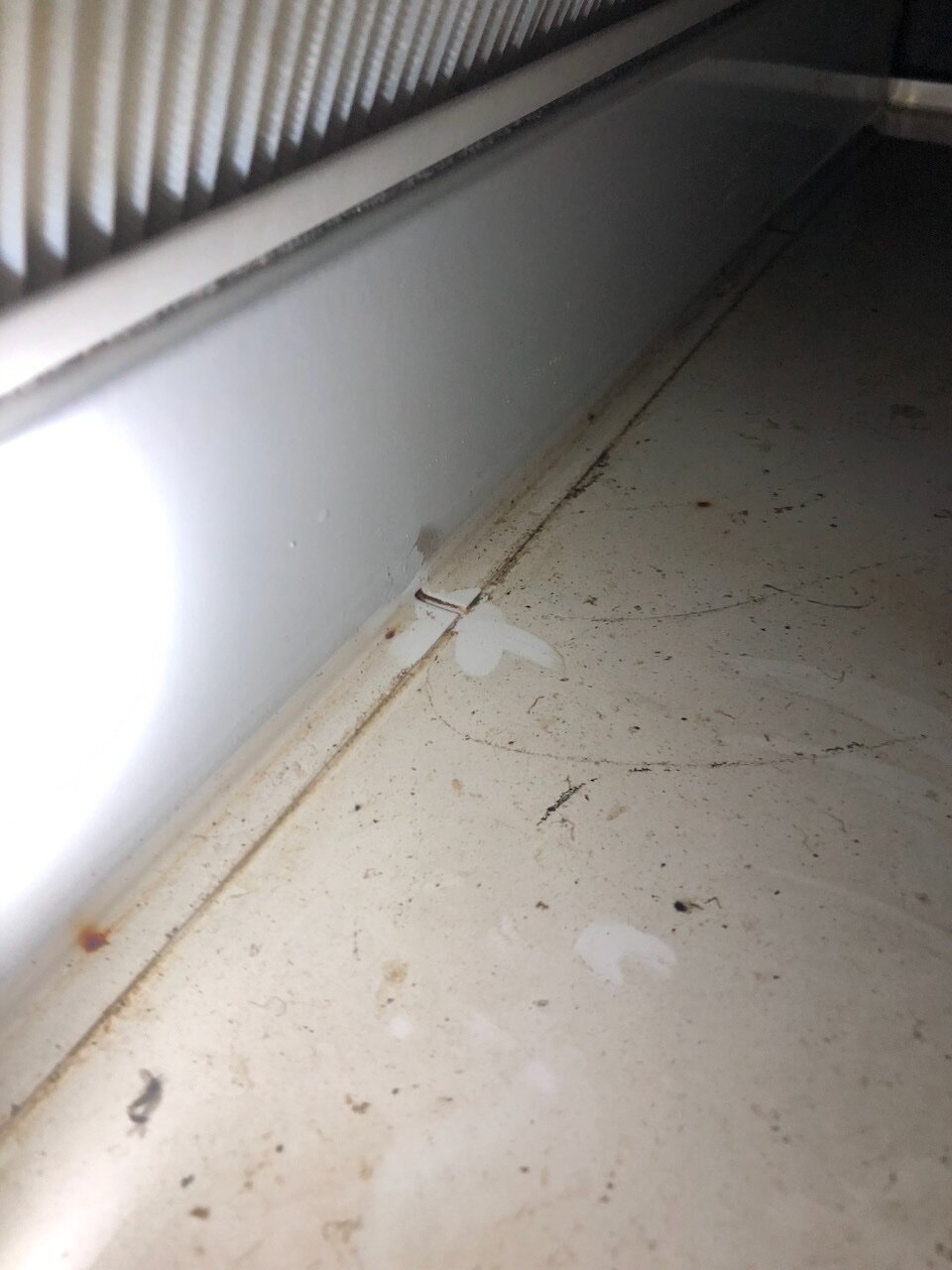

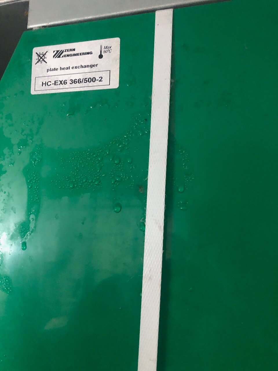

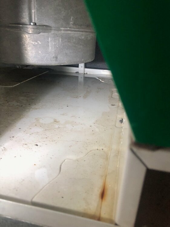

Тільки по числах важко зробити висновки, але якщо заліти всередину вентустановки, то все сумно.

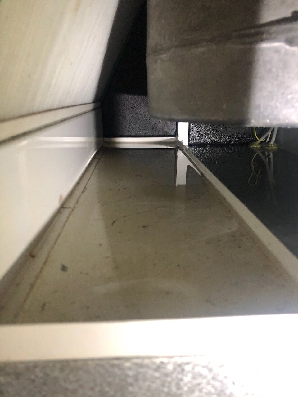

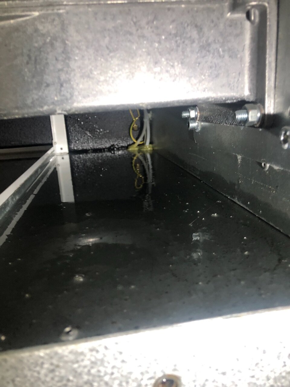

Кондесат дійсно весь на приточній стороні, бо там дике розрідження було і назад він не міг стікати, бо отвори для перетоку забиті, мокро навіть за межами піддони прямо від приточним вентилятором:
Прихований текст
IMG_1047.thumb.jpeg.536a9e75b908e72e49fc7de2703d83c9.jpegIMG_1048.thumb.jpeg.66c5daf4154a2a32471090603c483512.jpegIMG_1052.thumb.jpeg.a58a11a3c1a7a5c815951edb8c3df421.jpeg
При цьому з витяжної сторони майже нама конденсату, бо його відсосало на приточну сторону:
Прихований текст
На боковій площині ТО є також конденсат, значить там шурувало витяжне повітря:
Прихований текст
Замінив F7 фільтр і подивлюся що з того буде (зверху — стало, знизу — було):
Прихований текст
