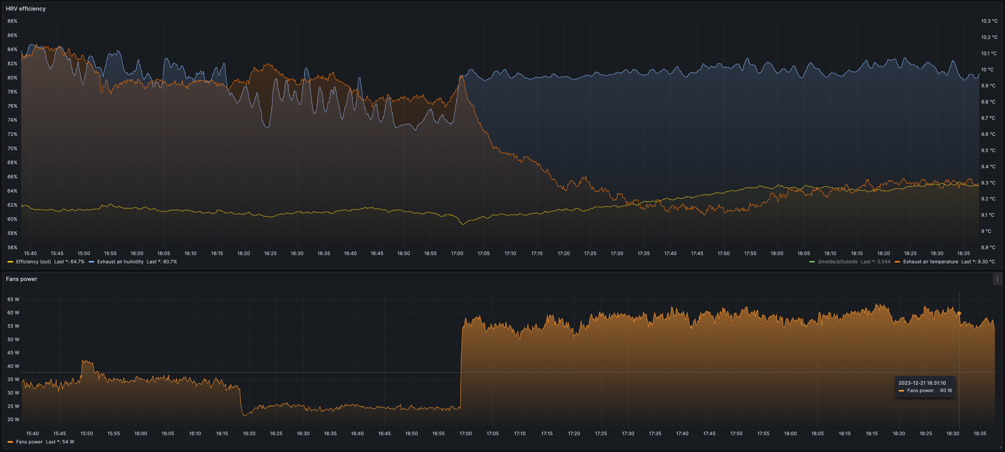

Щоб перевірити свою теорію вирішив збільшити швидкість вентиляторів, що мало б привести до кращого теплообміну, почекав десь півгодинки і вуаля:
Прихований текст
Нижній графік показує споживану потужність, яка корелює із потоком повітря. Коли дойдуть руки, то буду ще вичитувати швидкість вентиляторів, але то не найближчим часом. ККД тут рахується по температурі витяжного повітря, бо тільки в такий спосіб можна побачити вплив конденсації.
Отже, температура витяжного повітря впала з 10 до 9.3º, відносна вологість витяжного повітря трохи піднялась, але найцікавіше, що графік став рівнішим, тобто теплообмін став більш стабільним в часі. Ну і ККД піднялось з 61 до 65%, що зовсім не інтуітивно, бо здавалось що збільшення швидкості мало б погіршити ККД.
Дані цікаві, але здивувався песимістичності висновків. Не зрозуміло для чого орієнтуватись саме зовнішнє ККД. В нас є потреба в повітрообміні. Подаючи холодне повітря з вулиці його треба підігріти. В любому випадку витяжне повітря буде викинуте на вулицю незалежно від ккд. Так от для нас важливо щоб витяжне повітря віддало максимум енергії приточному, максимально піднявши його температуру. З ваших даних, і з розрахунків теж, добре видно що температура притоку з конденсацією зростає. Так це ж те, що нам і треба.
Зовнішнє ККД потрібне проектантам для точних розрахунків енергобалансу. Для нас же користувачів, достатньо оптимістичних даних по внутрнішньому ККД, та щоб при однакових потоках внутрішня дельта була якомога меньшою. І найменьшою вона є якраз з конденсацією. Тому я очікував більш життєрадісних висновків. :)

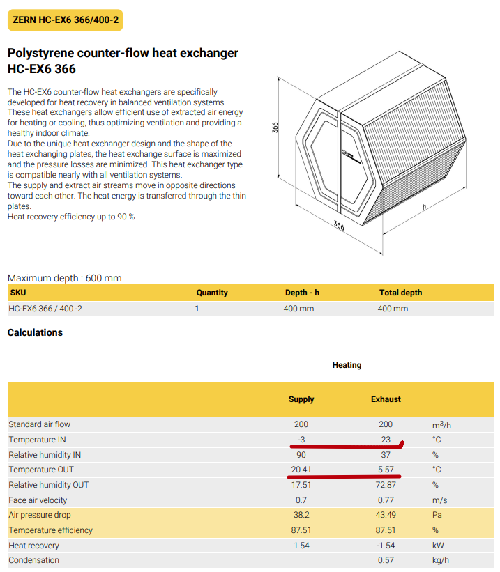

А який теплообмінник у вас? Бо по словах @Dmode на подачі спокійно є +20С і вище, при схожих вхідних показниках. І ефективність там білизька до заявлених, а ви кажете про 50% лише. В мене саморобний рекуператор має ефективність 50-60% 🤣
1 година тому, Ковал сказав:
це якась дуже крута установка, яка вміє з 23 плюса вичавити 25
Вам приводили приклад розрахунку не установки а конкретного теплообмінника. Бо ефективність установки залежить від того який теплообмінник там встановлений. @yur43 приводив реальні дані, що свідчать, що вони цілком можуть видавати наближені до розрахункових показники на практиці.
Ось ціна окремого теплообмінника. І його розрахункова ефективність при -3.
Прихований текст
Тому при виборі ПВУ звертайте увагу на те який саме там теплобмінник і вивчайте його розрахункові характеристики.

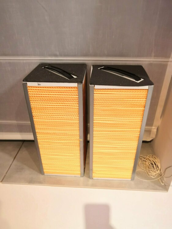

в мене 2 ентальпійних(целюлозних чи хз з чого воно) ТО як мабуть в більшості популярних рекуператорах народжених на китайщіні. По паспорту ефективність (але не пам'ятаю яка саме) по пам'яті 60 але фактично 60 не бачив, 50 бачу дуже стабільно - тобто в мене до завлених теж дуже близько ) просто заявлено не 90, від співвідношень продуктивності вентиляторів майже не залежить.
ПС але шо характерно - конденсату в мене не було ніколи і ні в якому вигляді, скоріш за все бонус за низьку ефективність ентальпійного
Змінено користувачем standov
9 хвилин тому, standov сказав:
Ну тоді питань немає, у вас ентальпійні, а у тій установці звичайний полістирольний, і там ефективність точно не 50-60%. Так що теоретично при +23С на витяжці показники притоку мають бути близькі до +20С, але точно не +10-12С.

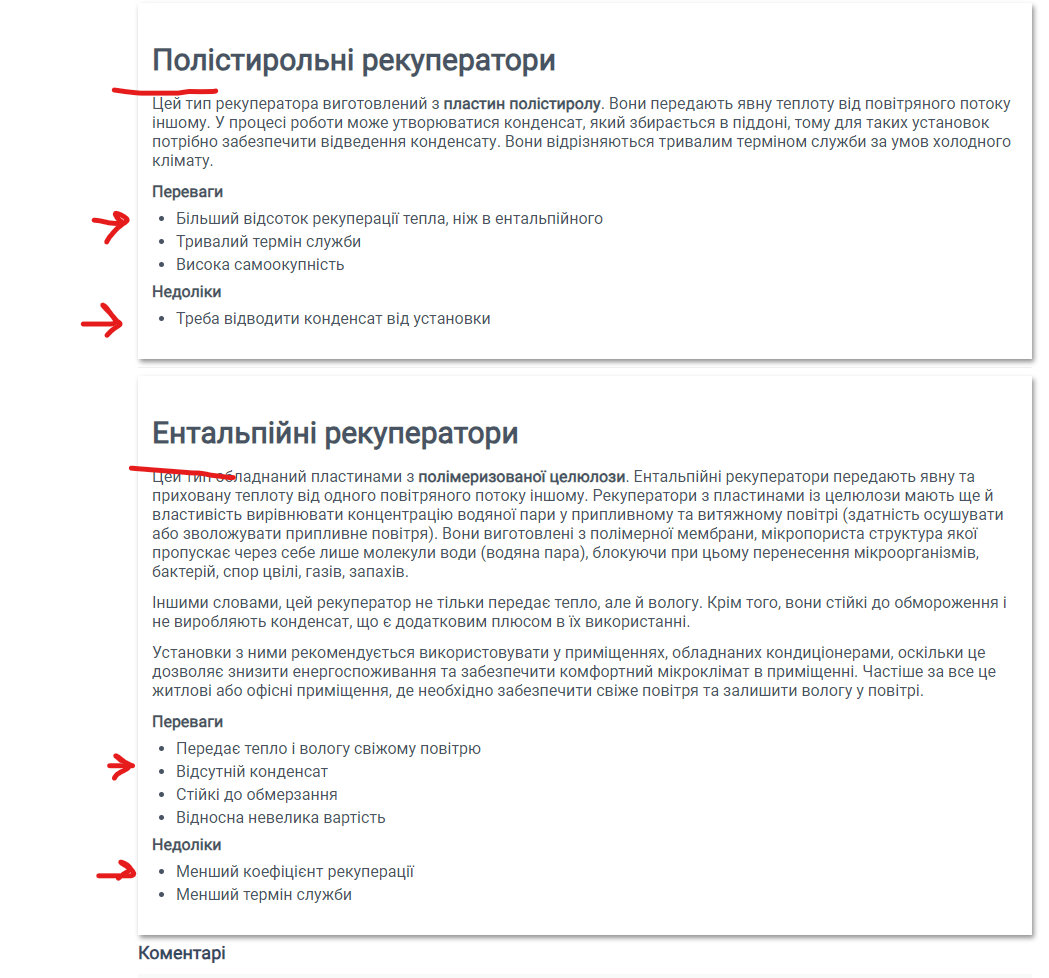

Мене дістав сам факт наявності конденсату, бо в конктретно моєму випадку є проблеми з його відводом. Мало того, з однієї сторони треб відводити конденсат, а з іншої зволожувати повітря в хаті, що вимагає стабільно раз в день тягнути великий бутль води від осмоса до зволожувачів. Якщо того не зробити, то жінка буде скаржитись на сухість очей, шкіри і в носі. Я б замінив ТО на ентальпійний, щоб категорія проблем зникла як така, навіть якщо за це треба платити трохи нижчою ефективністю рекуперації.
Блін, а мене тут усі відговорюють від ентальпійного... кажуть, що довго не проживе... що максимум три роки... а я теж дуже відчуваю сухість...
standov, скажіть, будь ласка, він у вас скільки вже служить? І він дійсно гарно повертає влагу?
1 година тому, volomoto сказав:
У Вас стандартні розміри теплообмінника, і в цих розмірах є і ентальпійні. Якщо в нас продають окремо звичайні теплообмінники, то можливо і ентальпійні можна придбати в цих же продавців. Але з ними з високою вірогідністю знадобиться постнагрів, бо з них вже не йде настільки тепле повітря як зі звичайних.
54 минуты назад, Ковал сказал:

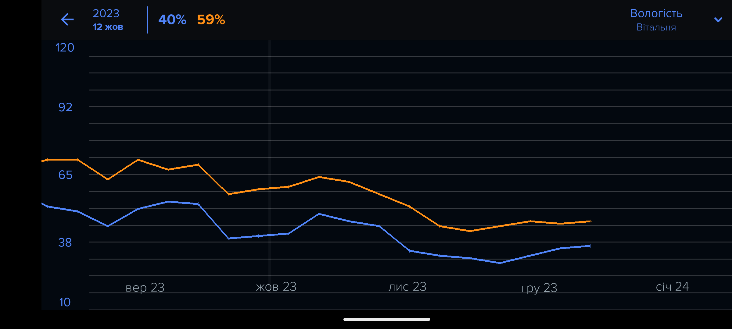

Стосовно гарно чи не повертають влагу мені важко то оцінювати бо нема прямого порівняння, дельта вхід-вихід завжди 1 і відсутність будь яких отворів в корпусі чи піддонів вказує на те що конденсата там не буває, то-ж волога як мінімум повертається обратно (бо інакше куди). Вологість в найбільшому приміщені виглядає отак
Зволожувачі в спальнях ставимо лише коли малі хворіють, так наче сухості фатальної не відчуваємо
5 хвилин тому, standov сказав:
По синьому графіку чи по помаранчевому?
10 минут назад, Dmode сказал:
між. це мінімум/максимум в інтервалі часу (схоже тиждень в даному випадку). прямо зараз 43% але на вулиці 6 градусів і 94%
