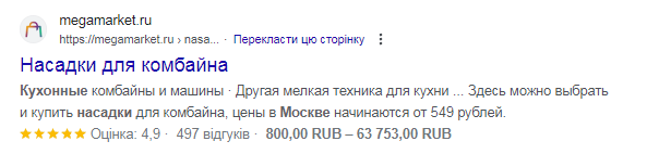

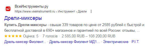

andrey_ka Опубліковано: 3 лютого 2024 Поділитись Опубліковано: 3 лютого 2024 2 години тому, АлександрБ. сказав: Где брать ? Посилання на коментар Поділитися на інших сайтах More sharing options...
АлександрБ. Опубліковано: 3 лютого 2024 Автор Поділитись Опубліковано: 3 лютого 2024 Спасибо, обычных, для вёдер, у меня есть. Среди стандартного ассортимента, маленьких компактных не видел ни разу. Посилання на коментар Поділитися на інших сайтах More sharing options...
andrey_ka Опубліковано: 3 лютого 2024 Поділитись Опубліковано: 3 лютого 2024 22 хвилини тому, АлександрБ. сказав: Спасибо, обычных, для вёдер, у меня есть. Среди стандартного ассортимента, маленьких компактных не видел ни разу. Посилання на коментар Поділитися на інших сайтах More sharing options...
