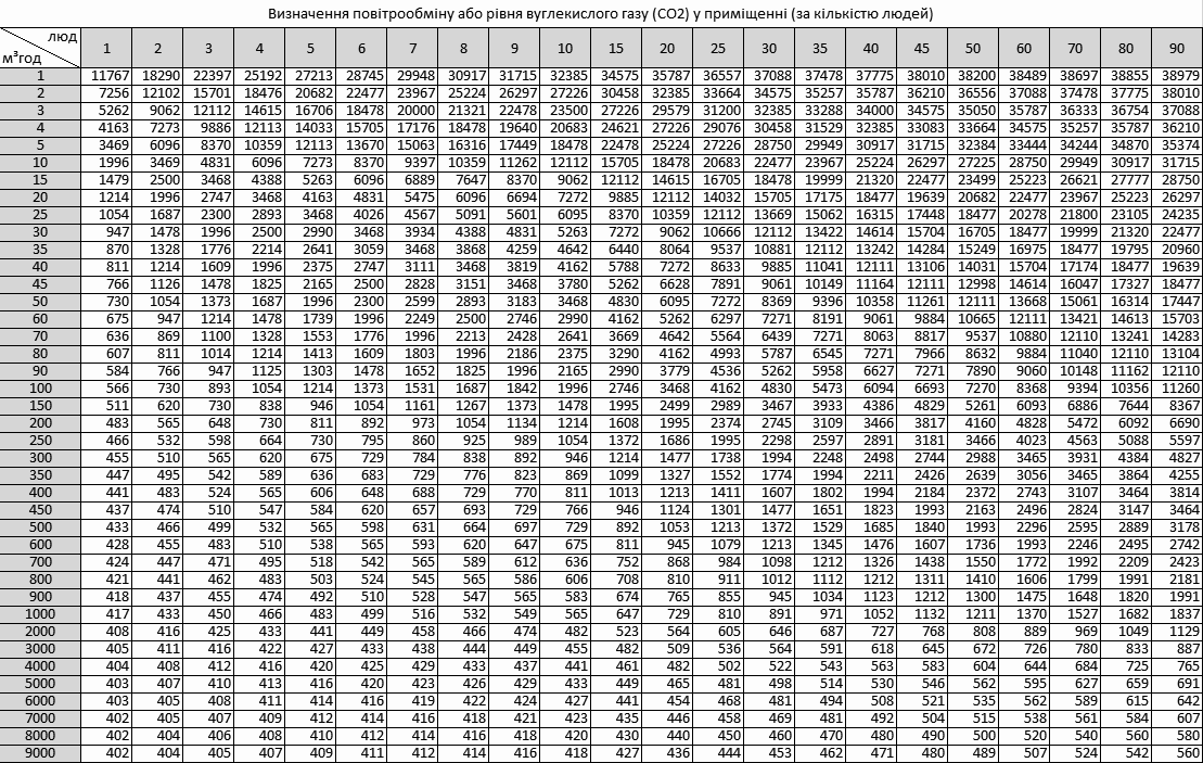

Ці рівні і наведені у таблиці (947ppm при 30м3 на людину)

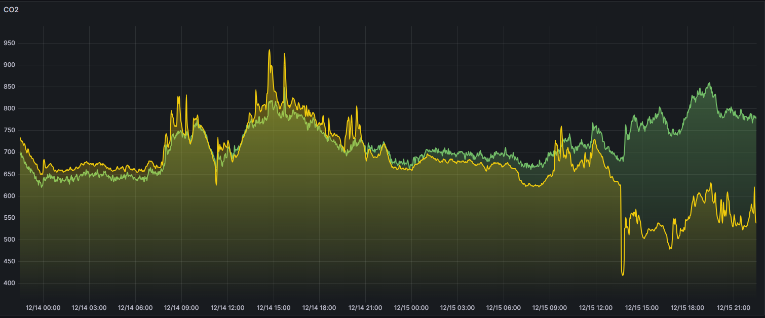

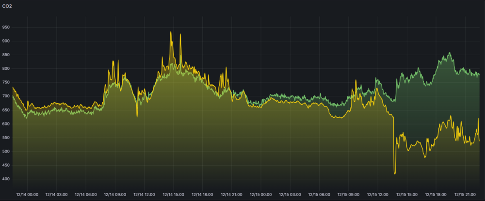

от всі кажуть датчики CO2
маю два таких, досить об'єктивні мають бути. А результати бігають куди хочуть.
..датчики стоять поруч

1 годину тому, yur43 сказав:
Схоже на спрацювання ABC алгоритму в одному з сенсорів. Ще подібне може бути при невідповідній напрузі живлення. Як вони заживлені?
9 годин тому, Dmode сказав:
в кожного свій БЖ, норм там все. А от автокалібровка веде себе непередбачувано. І як довіряти цим датчикам..
Змінено користувачем yur43
Там у одному наче датчик Sensair S8 (треба виносити на вулицю раз у 15 діб), а в другому MH-Z19 (треба виносити кожен день) :), в MH-Z19 я авто вимкнув і вручну калібрую 1-3 раза на рік (коли про це згадую), відхилення були незначні, менше похибки самого датчика 50ppm, тобто можна калібрувати ще рідше
Tuya датчик на MH-Z19, наскільки мені відомо, не вимикається автокалібровка. Виносити кожний день на калібровку датчик точно ніхто не буде.
Qingping AM Lite можна калібрувати вручну, що я і зробив зразу. Але саме він і викинув отой фокус через пару днів з "відпливанням" показів донизу (графік).
Тоді у MH-Z19 авто вже може і вимкнена (раз на графіку за добу ії не видно), а в Sensair S8 треба не калібрувати вручну, а саме вимкнути авто
1 година тому, yur43 сказав:
Вимикається. github.com/letscontrolit/ESPEasy/issues/466
Якщо там S8 з невідключеним ABC, то ручне калібрування не допоможе, через кілька днів все одно показники попливуть вниз, бо в цьому весь сенс ABC.
На сайті Сенсейр викладений фірмовий софт. За його допомогою можна відключити ABC, достатньо підєднатись до сенсора через uart/usb адаптер. Але то треба розібрати девайс і тимчасово підпаяти три дроти.

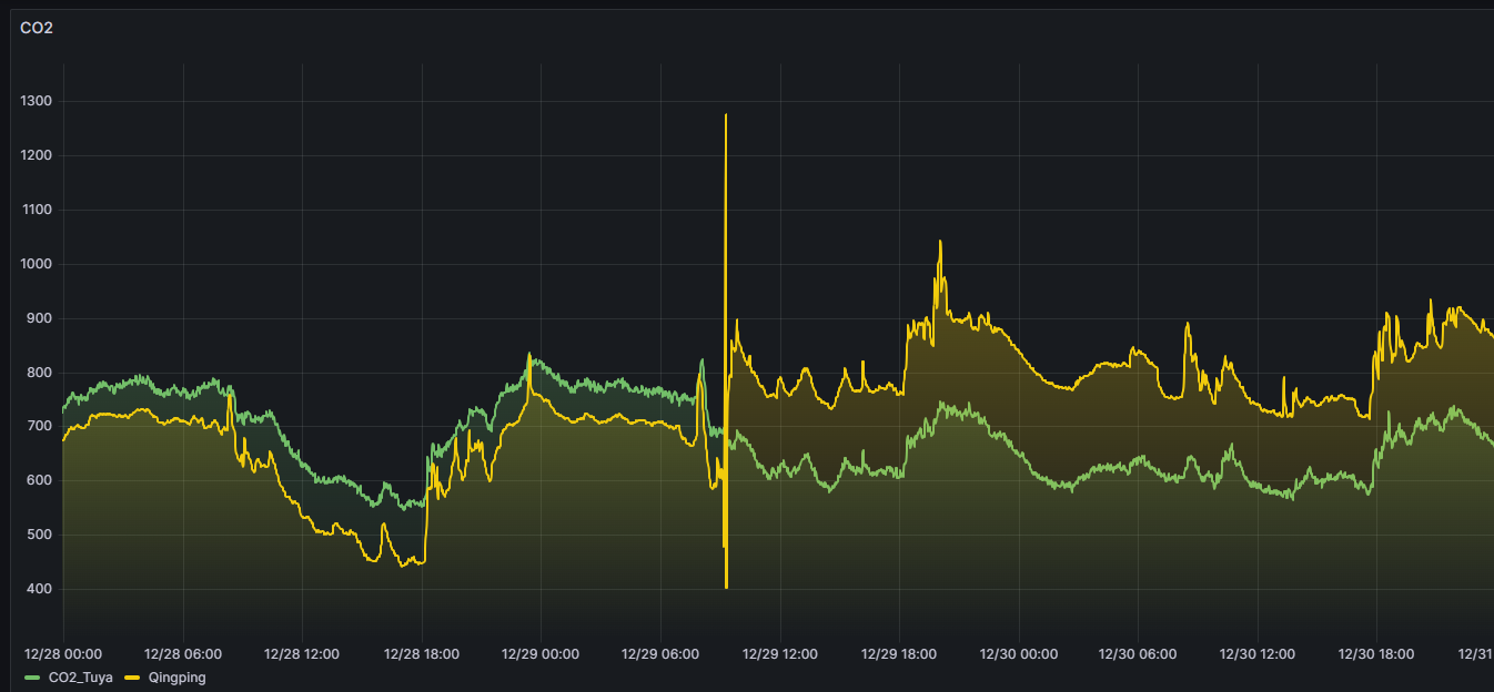

Виніс датчик Qingping-lite на вулицю товаришу показати, буквально одна хвилина і він самовідкалібрувався. Приблизно на 200ppm змістилися покази.
Момент калібрування.
10 годин тому, yur43 сказав:
Це теж херня, навіть в даташиті написано тримати на вулиці не менше 20хв, а в будинку вуличний рівень у вас ніколи не буде, навіть літом при всіх відкритих вікнах та дверях тримається не менше 500-600, тож автокалібровка то фікція, для неї треба на тиждень виїхати з будинку геть (щоб настало 400) і саме це програма в першому пості показує і багато чого іншого...

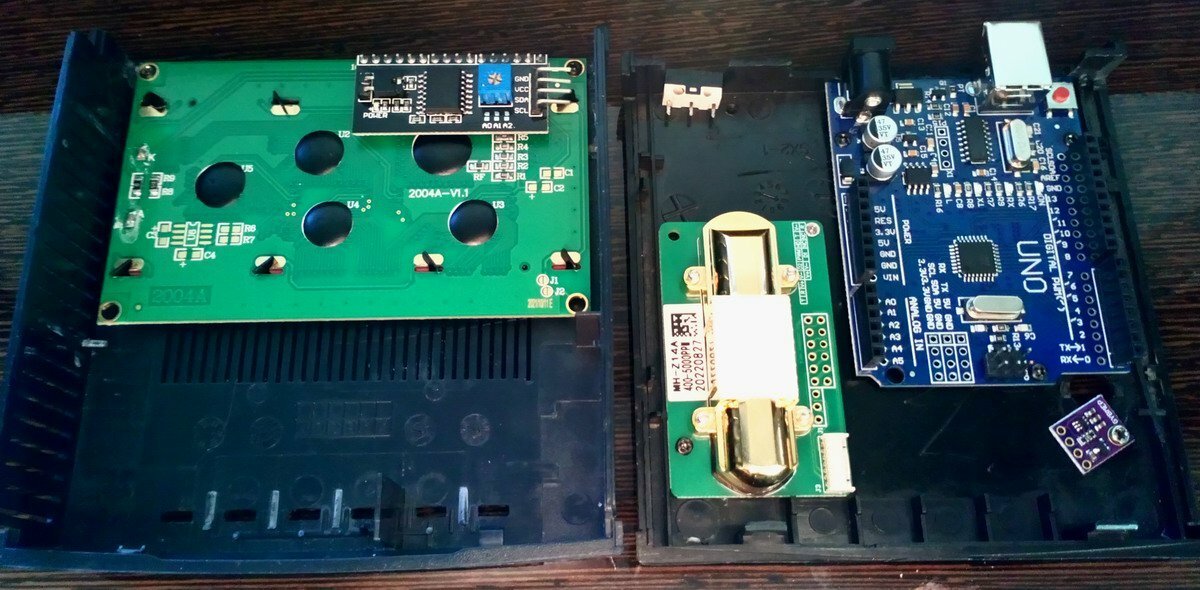

Я малому у кімнату сьогодні почав збирати другий комлект монітора (з кнопкою калібровки та датчиком температури\вологості), бо він частенько зачиняє вікна\двері і хрен знає що там з CO2, при перевищенні буде писати на екрані типу: "відчини вікно!",  теж саме мав зібрати ще пару товаришам, але з датчикив були тільки MH-Z14A і я взяв один на пробу, теоретично хочу спробувати його аналоговий вихід, там по суті треба просто 5в подати від любої зарядки і підключити любий вольтметр і отрамаємо монітор, навіть ардуіну і програмувати непотрібно, тобто ціна питання біля 1000грн, але хочу пошукати гарний 4-х значний вольтметр

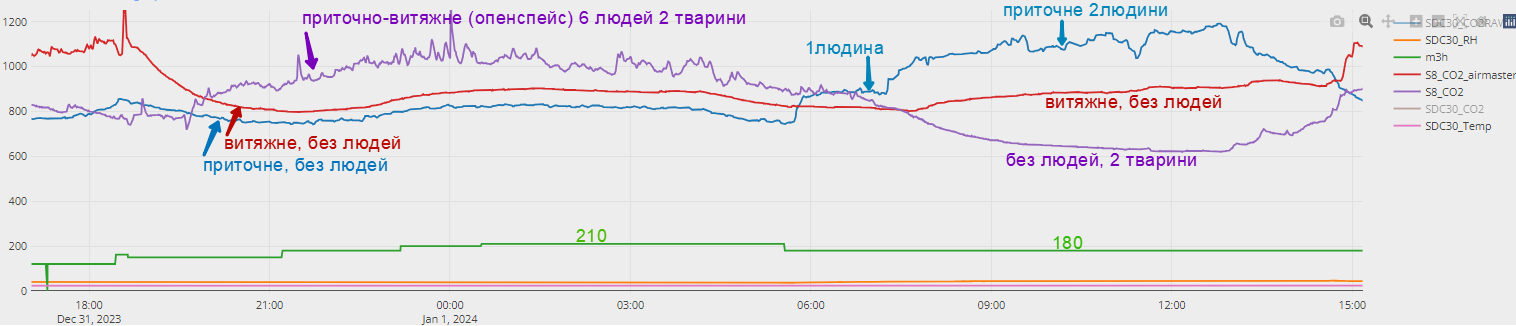

Дані на тему рівномірності рівня СО2 у будинку. 3 NDIR сенсори. Двері між приміщеннями завжди відкриті.
  1. фіолетовий - кухня 1поверх (приточно-витяжне примішення, опенспейс з вітальнею,
  2. синій - приточне приміщення, 2 поверх
  3. червоний - витяжне приміщення, 2 поверх
Як видно можна чітко прослідкувати коли у приміщенні є люди. Та що за відсутності людей та наявності активної вентиляції рівень суттєво падає, а у приміщеннях з людьми зростає. Різниця в даному випадку складала близько 200-500ppm. Також видно що у такій конфігурації анемостатів, зона першого поверху вентилюється краще ніж другий поверх. Бо рівень у приточному приміщення другого поверху без людей був вищим за рівень без людей на першому поверсі.
Звідси можна зробити висновок що система яка не вміє відслідковувати кожне приміщення окремо, та скеровувати потік саме в ті приміщення які того потребують, не може вважатись достатньо розумною та економічною, і ймовірно майбутні системи будуть оперувати кожним приміщенням окремо.

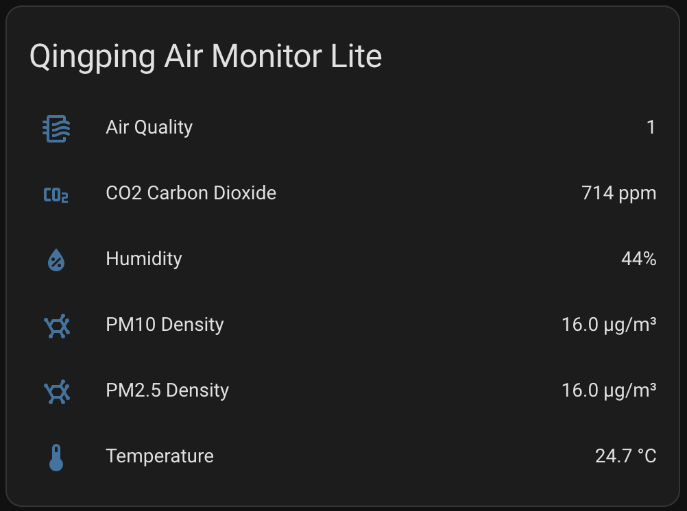

31.12.2023 в 09:15, yur43 сказав:
Ви той кінгпінг з Home Assistant інтегрували? Якщо так, то поділіться рецептом, бо я щось кручу верчу, але воно не йде.

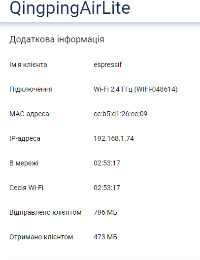

Переналаштував qingping на homekit. На екрані датчика внизу засіяла ниточка, пропала після перезавантаження датчика.
В даних поперли цифри десятитисячні долі градуса і інших. Підубавив їх до норми. Працює стабільно.
Але ж автокалібровка залишилась, добре хоч тижнева.
В мене температура та вологість сильно брешуть: температура завишається десь на градус, а вологість — на 10%
59 хвилин тому, volomoto сказав:
до вологості претензій немає, темпеатуру воно міряє приблизно, бо саме тепле. Якщо відвязати від хомкіта і привязати в додаток qingping, там буде оновлення до 4,8,1, може воно шось виправить. Але здалось шо вентилятор після прошивки став активнішим, то є погано.
При інтеграції через хомкіт даними сипе як дурне, мегабайти летять. І воно на ESP сімействі.
