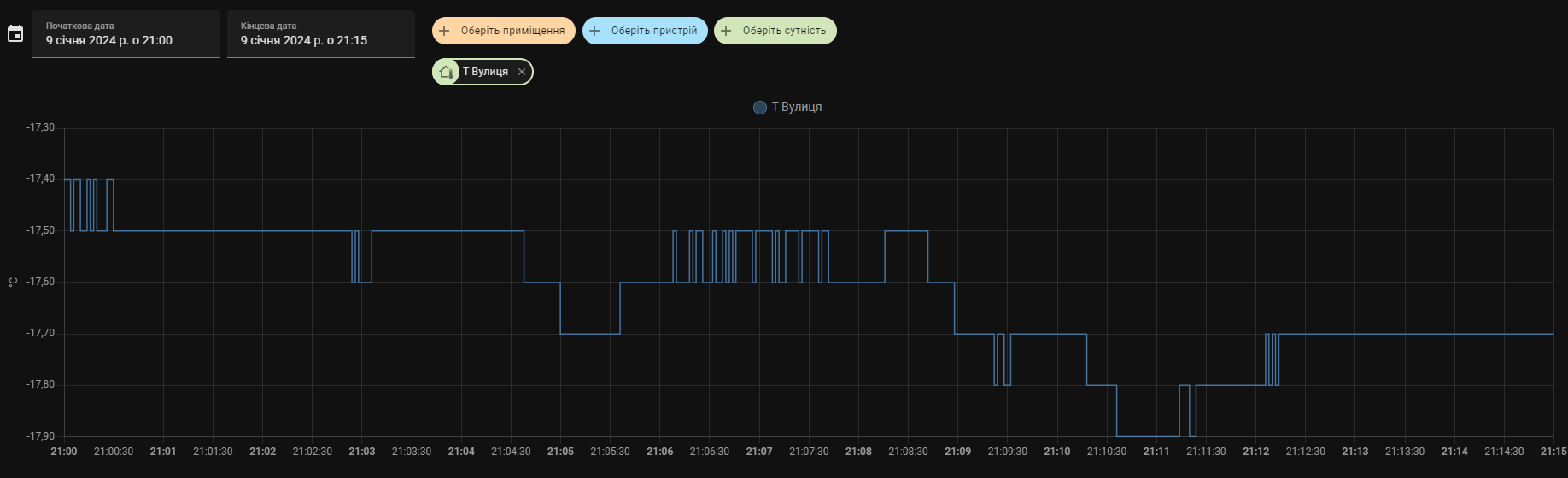

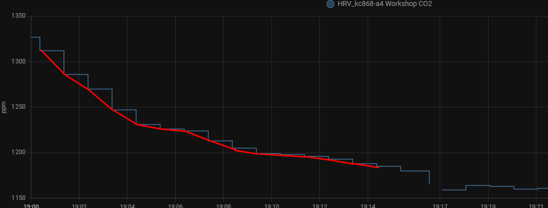

16 хвилин тому, Dmode сказав:

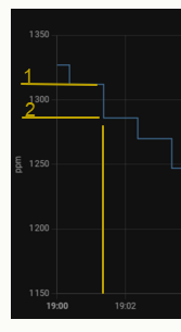

Судячи зі сходинок на кожній сходинці два значення  для одного моменту часу, і це дивно.
Це так графіки відображаються в Home Assistant. От вулична температура за 15 хв.
Це все рівно що такий графік.
Змінено користувачем TaurosRMK
1 час назад, Dmode сказал:
Якщо я правильно розумію чисті дані, то коли в один момент часу - одне значення. Судячи зі сходинок на кожній сходинці два значення  для одного моменту часу, і це дивно.

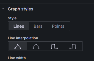

то скоріш за все графановське, воно коли інтервали великі то буде сходинками, там можно ввимкнути лініями

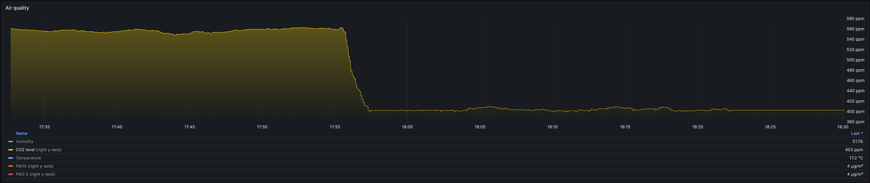

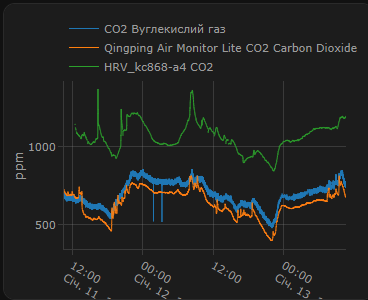

Зелена лінія - SCD40 з вимкненим автокалібруванням. Якщо його на заводі калібрували, видно наскільки попливли датчики з автокалібруванням.

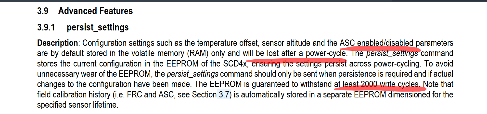

Щось дивне в даташиті написано. Команду на відключення автокалібровки треба подавати при кожній перезагрузці? Кількість таких команд обмежена до 2000?b9999801-ce01-49c5-93b9-4146f515e995.thumb.png.127f51062e16885a6739552a42fd97b1.png
27 хвилин тому, Dmode сказав:
Так пише "щонайменше", а не "максимум" 2000.
написано що *по дефолту* сетінгі зберігається в рем і при ребуті відповідно скидаються, а є ще команда флашнути сетінгі в пестістед сторадж (епром), після чого відповідно не буде зникати по дефолту, але епром за природою має обмежену кількість циклів за запис про що попереджають щоб в пестіст не писали по кожному чіху.

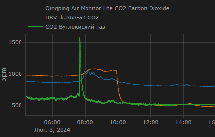

Хтось на ютуб говорив що у SCD40 якась калібровка, що її можна залишити і не відключати. Ага... На графіку жовта лінія.
1 годину тому, yur43 сказав:
Так в даташиті ж прописано, що автокалібрування по дефолту включене.

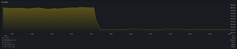

Я вчора свій пінгвін поставив в приточний дифузор, щоб відпрацювало автокалібрування, і забув за нього. Через 30 хв пінгвін виключився, бо такі налаштування енергозбереження, але відкалібрувався:

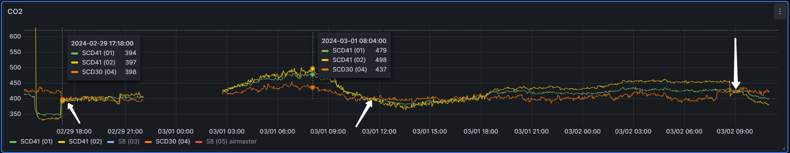

Ось такий інспекційний лючок добре підійшов. Закривається/відкривається просто і швидко. Герметичний, має ущільнення.
Залишив там SDC41 після калібрування на кілька діб. Бачу що за цей час рівень на вулиці коливався в межах близько 50ппм. Тобто щоб всі сенсори привести до єдиної "бази" треба їх всі одночасно калібрувати. Інакше покази можуть гуляти лише через різний рівень на вулиці в момент калібрування.
Змінено користувачем Dmode
Ось ще 3 сенсори від Sensirion у "вуличному середовищі" пву. Лежать разом кілька діб. Місця калібрування показані стрілками. Після калібрування показники можуть розїхатись на 50-70ппм, потім знову зїхатись.
У сенсорів Sensair таких розгулів не спостерігав.
