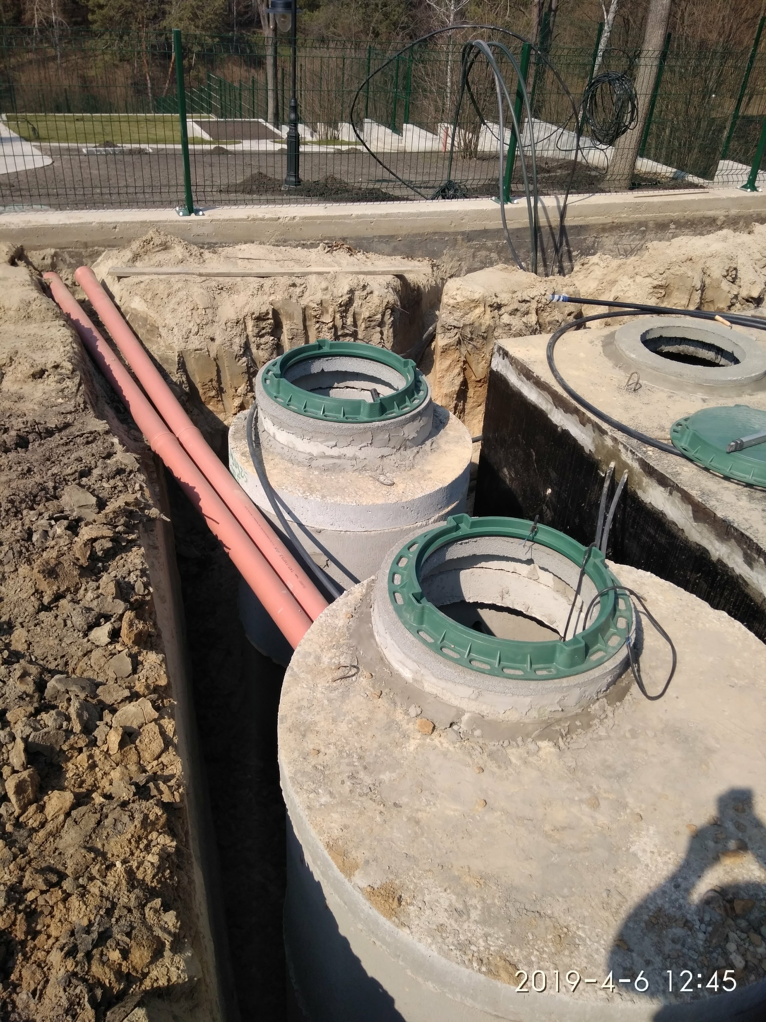

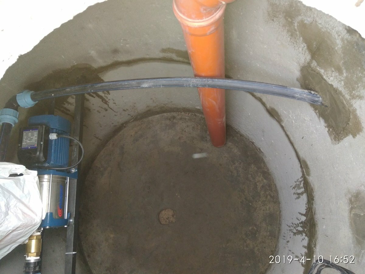

IesuiT Опубліковано: 2 березня 2024 Поділитись Опубліковано: 2 березня 2024 (змінено) 1. Если я правильно понял, приямок диаметром 1.0 м и 1, 5 м глубина? Это тихий ужас в случае установки там насоса и автоматики. Для поверхностной насосной станции минимум нужен приямок шириной 1,5 м и глубиной в два полноценных кольца высотой по 0,9 м. В случае со скважиной-свистком(так в простонародье называют скважины с обсадной 50 мм трубой) лучше не рисковать и поставить насосное в приямке, поближе к условному динамическому уровню воды в скважине. 2. Лучше Pedrollo по соотношению цена/качество на нашем рынке пока ничего еще не придумали. В случае ремонта запчасти есть все. 3. На поверхностный насос можно взять гидроаккумулятор 50 литров. Если нужен запас воды, можно сделать "спарку" - насосная станция на основе гидроаккумулятора 24-50 литров и в систему дополнительно включить отдельно 100 л бак. 4. Imera и Aquasystem надежные и относительно недорогие гидроаккумуляторы из Италии, завозятся теми же импортерами, что и Pedrollo, + многими другими и контрабасом. 5. Частотный регулятор на поверхностном насосе будет давать экономию электроэнергии и некоторый комфорт, но стоимость... Есть менее дорогая автоматика за более разумные деньги. 6. Фильтр для бюджетного решения поставить BigBlue 20 и вовремя менять сменные картриджи. Превышение по железу и минералам будет, убрать их до уровня технической аоды без налета на сантехприборах и чайнике ужу бцдкт + 1000 евро. 7. На полив отдельной трубой с отдельным краном и отдельным сливом на зиму. 8. Вентиляцию, чтоб работала, нужно делать как в погребе. Диаметр труб не менее 100 мм (обычно используют канализационную 110 мм), приточная труба на небольшой высоет от земли (30-40 см, чтоб снегом не засыпало и мусор не затягивало), в приямке нужно опустить к самому полу нижний раструб. Вытяжная труба высотой 3-5 метров от земли и под самой крышкой кольца в приямке. В такой конструкции чуть более разряженное давление вверху и циркуляция теплого воздуха будут давать эффект самотечной вентиляции и удалять лишнюю влагу из приямка. 9. Если приямок будет из двух полноценных колец и полностью в земле - дополнительное утепление не требуется. 10. Дно со щебнем будет давать много влаги от земли. Лучше забетонировать, но оставить отверстие, можно сделать вертикальный шурф, засыпать щебнем, для слива воды из системы полива на зиму и других ремонтных работ. Змінено 2 березня 2024 користувачем IesuiT 4 Посилання на коментар Поділитися на інших сайтах More sharing options...

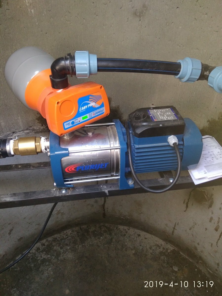

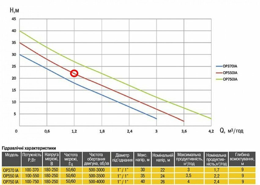

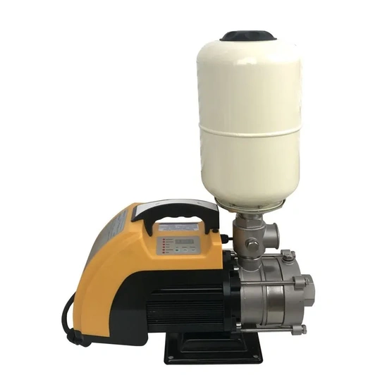

IesuiT Опубліковано: 2 березня 2024 Поділитись Опубліковано: 2 березня 2024 В 26.02.2024 в 17:49, yur43 сказал: в мене досвід невеликий, пів-року погружний насос в криниці - стрибки тиску, моргання світла, вібрація по трубам. Потім частотна станція - як іномарка після таврії. Купляв років три назад за 3700 грн., зараз вже дорожче. А можно модель частотника озвучить? Любопытно. Обычно у них другой порядок цен. Посилання на коментар Поділитися на інших сайтах More sharing options...
yur43 Опубліковано: 2 березня 2024 Поділитись Опубліковано: 2 березня 2024 25 хвилин тому, IesuiT сказав: А можно модель частотника озвучить? Любопытно. Обычно у них другой порядок цен. 1 Посилання на коментар Поділитися на інших сайтах More sharing options...
IesuiT Опубліковано: 2 березня 2024 Поділитись Опубліковано: 2 березня 2024 Интересный вариант. Даже отечественные частотники стоят дороже, а тут еще и монокорпус. Но подойдет не всем. Эта модель подходит для небольшого дома с несколькими сантехточками и несколькими проживающими, об одновременном поливе и использовании воды в доме речь не идет. Рабочая точка - при, допустим, 1,2 куб в час расходе, а это душ и мойка одновременно, насос создаст давление приблизительно 2,3 бара, если не учитывать потери, которые он потратит на всасывание воды из скважины, а они тоже существенны. Максимальное давление 3,5 бар ... при закрытом кране (без расхода). 1 Посилання на коментар Поділитися на інших сайтах More sharing options...
yur43 Опубліковано: 2 березня 2024 Поділитись Опубліковано: 2 березня 2024 (змінено) 9 годин тому, IesuiT сказав: Интересный вариант. Там ще друга лінійка є, потужніша. Змінено 3 березня 2024 користувачем yur43 1 Посилання на коментар Поділитися на інших сайтах More sharing options...

Александр Николаевич Опубліковано: 4 березня 2024 Автор Поділитись Опубліковано: 4 березня 2024 В 02.03.2024 в 20:05, IesuiT сказал: 1. Если я правильно понял, приямок диаметром 1.0 м и 1, 5 м глубина? Это тихий ужас в случае установки там насоса и автоматики. Для поверхностной насосной станции минимум нужен приямок шириной 1,5 м и глубиной в два полноценных кольца высотой по 0,9 м. В случае со скважиной-свистком(так в простонародье называют скважины с обсадной 50 мм трубой) лучше не рисковать и поставить насосное в приямке, поближе к условному динамическому уровню воды в скважине. 2. Лучше Pedrollo по соотношению цена/качество на нашем рынке пока ничего еще не придумали. В случае ремонта запчасти есть все. 3. На поверхностный насос можно взять гидроаккумулятор 50 литров. Если нужен запас воды, можно сделать "спарку" - насосная станция на основе гидроаккумулятора 24-50 литров и в систему дополнительно включить отдельно 100 л бак. 4. Imera и Aquasystem надежные и относительно недорогие гидроаккумуляторы из Италии, завозятся теми же импортерами, что и Pedrollo, + многими другими и контрабасом. 5. Частотный регулятор на поверхностном насосе будет давать экономию электроэнергии и некоторый комфорт, но стоимость... Есть менее дорогая автоматика за более разумные деньги. 6. Фильтр для бюджетного решения поставить BigBlue 20 и вовремя менять сменные картриджи. Превышение по железу и минералам будет, убрать их до уровня технической аоды без налета на сантехприборах и чайнике ужу бцдкт + 1000 евро. 7. На полив отдельной трубой с отдельным краном и отдельным сливом на зиму. 8. Вентиляцию, чтоб работала, нужно делать как в погребе. Диаметр труб не менее 100 мм (обычно используют канализационную 110 мм), приточная труба на небольшой высоет от земли (30-40 см, чтоб снегом не засыпало и мусор не затягивало), в приямке нужно опустить к самому полу нижний раструб. Вытяжная труба высотой 3-5 метров от земли и под самой крышкой кольца в приямке. В такой конструкции чуть более разряженное давление вверху и циркуляция теплого воздуха будут давать эффект самотечной вентиляции и удалять лишнюю влагу из приямка. 9. Если приямок будет из двух полноценных колец и полностью в земле - дополнительное утепление не требуется. 10. Дно со щебнем будет давать много влаги от земли. Лучше забетонировать, но оставить отверстие, можно сделать вертикальный шурф, засыпать щебнем, для слива воды из системы полива на зиму и других ремонтных работ. Спасибо за детальный разбор. 1 Посилання на коментар Поділитися на інших сайтах More sharing options...

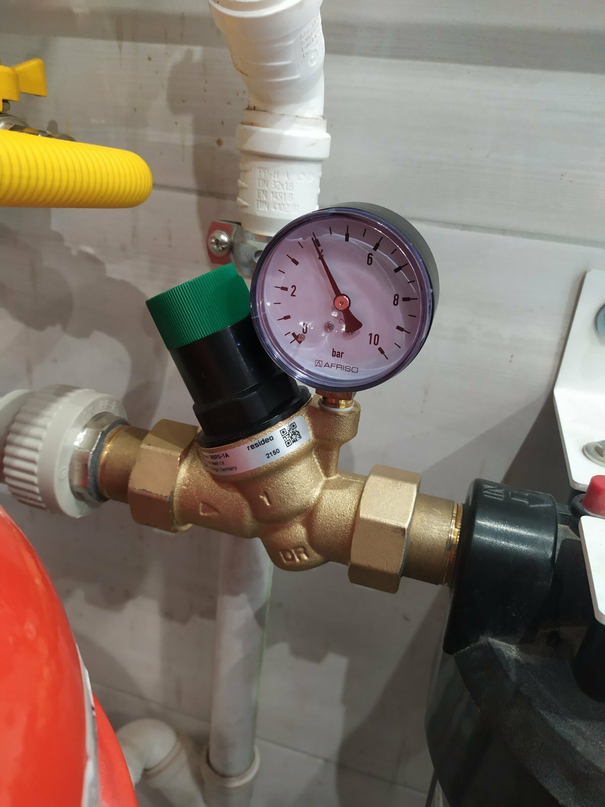

Александр Николаевич Опубліковано: 4 березня 2024 Автор Поділитись Опубліковано: 4 березня 2024 Подскажите мастера знающие) а уйти от частотника и поставить вместо него редуктор давления. Это вариант? Ну скажем реле поставить на 3-4 атмосферы, а редуктор на 2.8. Или 2.5-3.5 а редуктор на 2.5. Насколько это практично? Испавит ли редуктор от качель с давлением если открываться будут несколько потребителей одновременно. Есть ли дюймовые редуктора. В квартире себе менял редуктор после ремонта, дешевый накрилса быстро. Так что хорошый стоит денег это я точно знаю ) Какой можно расмотреть? Мождель. К примеру teploradost.com.ua/ua/reduktor-davleniya-membrannyj-herz-dn32-g-1-14-1268214-dlya-holodnoj-vody?utm_source=google&utm_medium=cpc&utm_campaign=vse_tovari_fid_sredn-visokii_5-49_k_grn_pmax&utm_content=&utm_term=&gad_source=1&gclid=CjwKCAiA_5WvBhBAEiwAZtCU7-1eUDT-a2FaXcqwniOgEyE5o78xroB8pVGxAJJ825QUvzZ7HP5A3xoC9agQAvD_BwE А есть промывочный фильтр с редуктором. На сколько вобщим эта схема рабочая? Посилання на коментар Поділитися на інших сайтах More sharing options...
Фрай Опубліковано: 4 березня 2024 Поділитись Опубліковано: 4 березня 2024 13 хвилин тому, Александр Николаевич сказав: уйти от частотника и поставить вместо него редуктор давления Оп-па! И как после всех консультаций вы смогли придти к такому заключению? 1 1 Посилання на коментар Поділитися на інших сайтах More sharing options...

Сергей 31 Опубліковано: 4 березня 2024 Поділитись Опубліковано: 4 березня 2024 2 часа назад, Александр Николаевич сказал: Ну скажем реле поставить на 3-4 атмосферы, а редуктор на 2.8. Или 2.5-3.5 а редуктор на 2.5. Так делают когда на полив или водоочистку нужно повышенное давление которого для дома много. К примеру на полив 6 бар, а редуктор на дом выставляют на 4 бара. 1 1 Посилання на коментар Поділитися на інших сайтах More sharing options...
Александр Николаевич Опубліковано: 5 березня 2024 Автор Поділитись Опубліковано: 5 березня 2024 12 часов назад, Сергей 31 сказал: Так делают когда на полив или водоочистку нужно повышенное давление которого для дома много. К примеру на полив 6 бар, а редуктор на дом выставляют на 4 бара. То есть частотник это незаменит или все таки? Посилання на коментар Поділитися на інших сайтах More sharing options...

Александр Николаевич Опубліковано: 5 березня 2024 Автор Поділитись Опубліковано: 5 березня 2024 12 часов назад, Сергей 31 сказал: Так делают когда на полив или водоочистку нужно повышенное давление которого для дома много. К примеру на полив 6 бар, а редуктор на дом выставляют на 4 бара. С вашего опита такая схема лучше чем та что с частотником? По чему ее раньше особо некто не придложил )? Посилання на коментар Поділитися на інших сайтах More sharing options...
Александр Николаевич Опубліковано: 5 березня 2024 Автор Поділитись Опубліковано: 5 березня 2024 Какие есть недостатки использование варианта с редуктора давления. Посилання на коментар Поділитися на інших сайтах More sharing options...

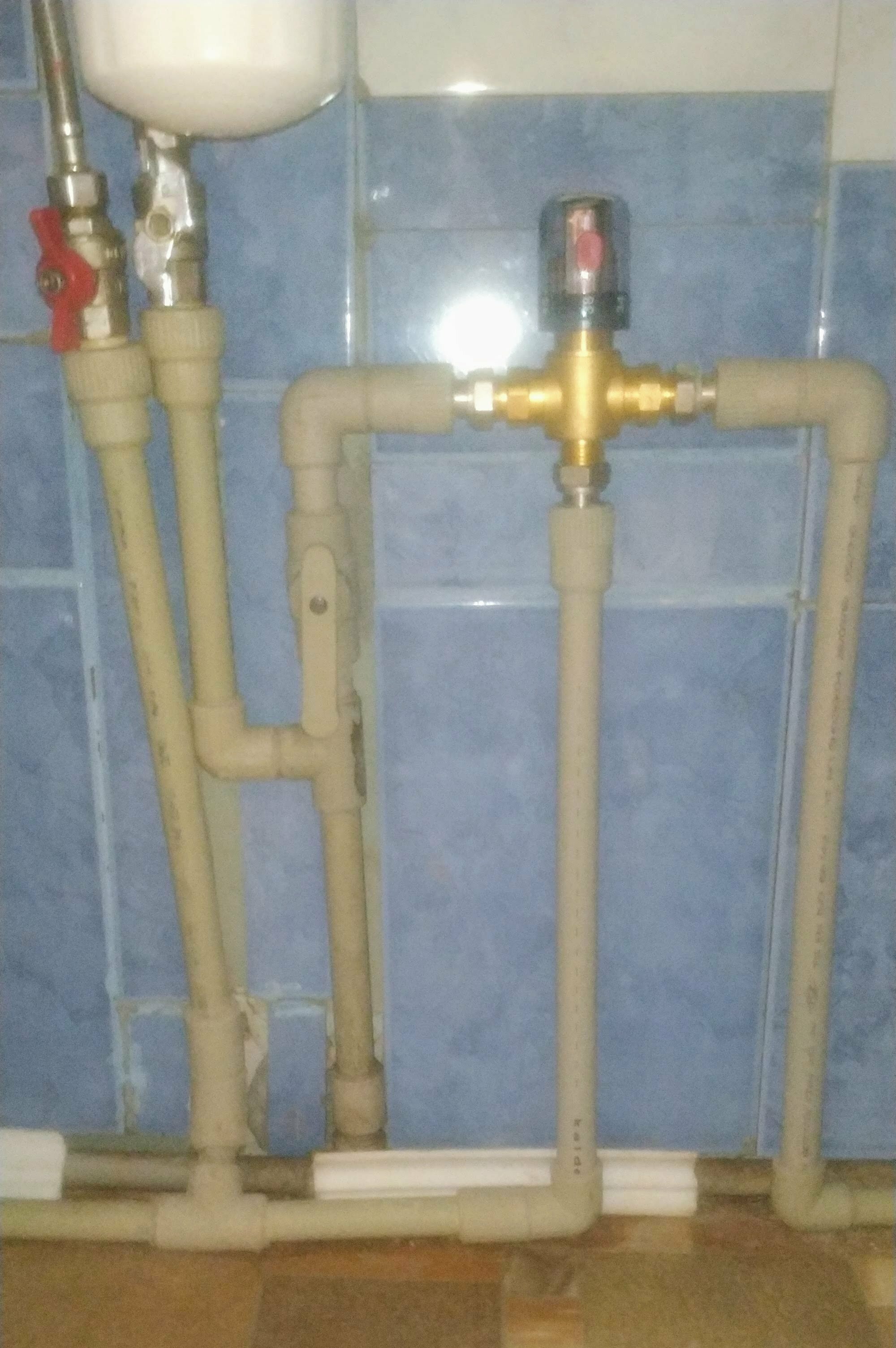

Enot123h Опубліковано: 5 березня 2024 Поділитись Опубліковано: 5 березня 2024 В мене стояв редуктор між ГА та домом, зняв. Він з часом почав закисати та обмежував протік води, бо був на 3/4 дюйма. Дельта стоїть 1.5 бар (4/2.5) ГА 50л, зміна тиску майже не помітна. Дошкуляє зміна температури води при зміни тиску. Поставив термостатичний клапан на душ та умивальник і дуже задоволенний, бо завжди температура води комфортна і не треба її ловити при кожному відкритті крана. 2 Посилання на коментар Поділитися на інших сайтах More sharing options...
Александр Николаевич Опубліковано: 5 березня 2024 Автор Поділитись Опубліковано: 5 березня 2024 Касательно термостатического клапана. Санузлы далеко от котельной рассматриваю систему рециркуляции, на нее и можно поставить термостатический клапан скажем на 40-45 градусов. Посилання на коментар Поділитися на інших сайтах More sharing options...
