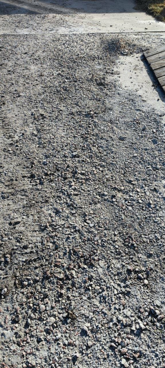

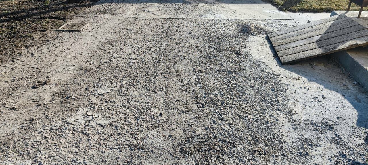

SET001 Опубліковано: 5 березня 2024 Поділитись Опубліковано: 5 березня 2024 (змінено) Перед заїздом в будинок не пошкодував грошей і залив бітоном (це було в 2020му році) всю відстань від дороги до будинка і далі на всю дліну будинка (з боку від нього). На цій бєтонці паркую машину плюс граються діти плюс є де посидіти коли вокруг грязюка. Проте в тому році бітонка почала сипатись. В цьому році процес набирає нових розмахів і я розумію шо з цим пора шось робити. Планувався навіс на всю площу бетонки. Планувалась плитка. Але через війну все стоїть і зараз кожен з цих шагів вигляє як ну дууууже ризиковані інвестиції (особливо при тому шо будинок десь в 30-40 км від кордону з пі***ми. Ось як це зараз виглядає. На першому фото в приближенні якщо змести віником. Отже потребую поради, шо варто з цим робити? Як можна цьому якось зарадити мінімальними зусиллями? Вкладатись в плитку та навєс я зараз не можу бо там площа єбейша і по грошам я тупо не готовий зараз стільки вкладати бо хто зна де ми всі опинимось завтра. Проте розумію шо шось робити треба і якусь копійку на це готовий виділити. Шо можна зробити? Трохи пролити зверху? Таки класти плитку? Чи є сенс то все змітати бо якщо цього не робити то всі газони у мене у цементі і камнях... Плюсом цікавлять думки чому так могло статись? Я підозрюю шо мій варік це не якісний бітон плюс незахищений бітон на протязі пари років який до того ж активно використовується (сюди заїжає і стоїть машина, вона виїжає бува по 3 рази на день). Змінено 5 березня 2024 користувачем SET001 Посилання на коментар Поділитися на інших сайтах More sharing options...
andrey_ka Опубліковано: 5 березня 2024 Поділитись Опубліковано: 5 березня 2024 40 хвилин тому, SET001 сказав: Отже потребую поради, шо варто з цим робити? Нічого. 45 хвилин тому, SET001 сказав: Як можна цьому якось зарадити мінімальними зусиллями? Ніяк. 46 хвилин тому, SET001 сказав: Шо можна зробити? Покласти ФЕВ. (фігурні елементи вимощення). 46 хвилин тому, SET001 сказав: Трохи пролити зверху? Нічого не дасть , отримаєте зверху корж , який через місяць відшарується. 48 хвилин тому, SET001 сказав: Таки класти плитку? Таки класти , і не плитку(плитка на такі основі триматись не буде) , а ФЕВ . Хоч і противник укладання ФЕВ на бетон , але у вашому випадку , це буде самий простий та дешевий варіант. 1 година тому, SET001 сказав: Чи є сенс то все змітати бо якщо цього не робити то всі газони у мене у цементі і камнях... Звичайно є , ви ж самі той сенс і озвучили. 1 година тому, SET001 сказав: Плюсом цікавлять думки чому так могло статись? ІМХО. 1 При заливці в бетоні було забагато води. Як правило хитрожопі водії , щоб швидше позбутись бетону ненав'язливо пропонують додати в нього трохи води , ну щоб швидше текло. 2. В бетоні недостатньо цементу. Хоча , якщо бетон заводський то малоймовірно. 3. Неналежний догляд після заливки (не поливали , не накривали). 4. Під час заливки не використовувалась віброрейка. 1 година тому, SET001 сказав: плюс незахищений бітон на протязі пари років який до того ж активно використовується (сюди заїжає і стоїть машина, вона виїжає бува по 3 рази на день). Нормальний бетон не потребує захисту. Он американці дороги ллють з бетону , а там навантаження куди більші. 6 Посилання на коментар Поділитися на інших сайтах More sharing options...

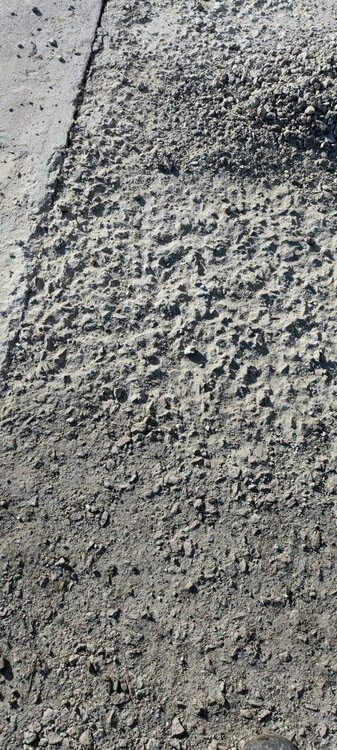

DimaF Опубліковано: 6 березня 2024 Поділитись Опубліковано: 6 березня 2024 8 минут назад, SET001 сказал: а якщо це взагалі уже відбувається то воно буде до і далі сипатись чи якийсь верхній шарш відлущіться і далі буде норм? Іншими словами - якщо нічого взагалі не робити то воно буде лише гірше ставати? Постоянно будет лущится... имею такую же проблему на парковке перед воротами.... Посилання на коментар Поділитися на інших сайтах More sharing options...
SET001 Опубліковано: 6 березня 2024 Автор Поділитись Опубліковано: 6 березня 2024 (змінено) 4 минуты назад, DimaF сказал: Постоянно будет лущится... имею такую же проблему на парковке перед воротами.... блін от біда. Мені пропонували з самого початку класти плитку. Я відмовив і вирішив саме залити бітоном бо думав він простоїть віками і там десь серед тих віків уже хтось положе плитку (може я, може уже діти, а може і онуки). А тепер маю не бітон а херню якусь яка до того ж розноситься по всім газонам повсюду. Шопопало *( Змінено 6 березня 2024 користувачем SET001 Посилання на коментар Поділитися на інших сайтах More sharing options...
Dendnepr Опубліковано: 6 березня 2024 Поділитись Опубліковано: 6 березня 2024 (змінено) где сам лил, там нормально, где "заводской" - там поверхность стирается. бетон с миксера был жидковат Но я тоже планирую плитку сверху. Змінено 6 березня 2024 користувачем Dendnepr Посилання на коментар Поділитися на інших сайтах More sharing options...

andrey_ka Опубліковано: 6 березня 2024 Поділитись Опубліковано: 6 березня 2024 1 годину тому, SET001 сказав: а якщо це взагалі уже відбувається то воно буде до і далі сипатись чи якийсь верхній шарш відлущіться і далі буде норм? Раз вже почався , то цей процес буде йти постійно , але повільно та посезонно.Тобто , за зиму мороз все що зможе повідлущує , далі процес призупиниться до наступної зими , ітд... 1 годину тому, SET001 сказав: Чому плитка не буде триматись? Говорячи про плитку , я мав на увазі класичний варіант вуличної плитки , яка клеїться на клей з затиранням швів. А до такої основи ви її нормально не приклеєте. Тому що , на межі клей - бетон буде перезволоження , і як наслідок в перший же сезон мороз її повідриває. Щоб покласти плитку на таку основу її потрібно підготувати. Укріпити (просочити якоюсь скріплюючою хімією) , потім в обов'язковому порядку нанести гідроізоляцію , і тільки після цього можна буде вкладати плитку.То буде трохи дорогувато. 1 годину тому, SET001 сказав: Чому противник кладення на бетон? Дивлячись що викладати , якщо плитку , то без проблем. Якщо ФЕВ , то це - м'яко кажучи економічно недоцільно. ФЕВ пористий , і якщо його покласти на бетон він буде постійно в перезволоженому стані , і поступово руйнуватись. Тому що воді не буде куди діватись , бетон буде цьому перешкоджати. При вкладанні фЕВ потрібно дотриауватись правила , що кожен наступний шар після нього повинен бути більш водопроникним за попередній. В пирозі укладання ФЕВ , бетон то абсолютно безглузда , зайва , та ще до всього того дорога річ. Це - просто закопування грошей в землю. Подивіться навколо , як викладають площі , тротуари , ітп... ви ніколи там не знайдете в основі бетон. 1 годину тому, SET001 сказав: Чим взагалі цей ФЕВ відрізняється від плитки? Вище вже дали роз'яснення. ПС... Прикольно ви бетон - бітоном обзиваєте. В дитинстві дід завжди просив : казав , візьми бітон піди в магазин купи молока. Посилання на коментар Поділитися на інших сайтах More sharing options...
SET001 Опубліковано: 6 березня 2024 Автор Поділитись Опубліковано: 6 березня 2024 1 час назад, andrey_ka сказал: Дивлячись що викладати , якщо плитку , то без проблем. Якщо ФЕВ , то це - м'яко кажучи економічно недоцільно я трохи заплутався. Ви кажете шо плитку на бетон не поклієш нормально і пишете шо потрібен оцей ФЕВ, а тепер кажете навпати - плитку без проблем а ФЕВ недоцільно 1 час назад, andrey_ka сказал: В пирозі укладання ФЕВ , бетон то абсолютно безглузда , зайва , та ще до всього того дорога річ. Це - просто закопування грошей в землю ну але якщо він уже є той бетон шо ж уже робити тепер? чим його крить шоб не було перезволоження 1 час назад, andrey_ka сказал: ПС... Прикольно ви бетон - бітоном обзиваєте. В дитинстві дід завжди просив : казав , візьми бітон піди в магазин купи молока. ну це я Українізуюсь так, сорян Посилання на коментар Поділитися на інших сайтах More sharing options...
andrey_ka Опубліковано: 6 березня 2024 Поділитись Опубліковано: 6 березня 2024 23 хвилини тому, SET001 сказав: я трохи заплутався. Ви кажете шо плитку на бетон не поклієш нормально і пишете шо потрібен оцей ФЕВ, а тепер кажете навпати - плитку без проблем а ФЕВ недоцільно Ніякої плутанини. Я не писав , що плитку на бетон не поклеїш. Я писав , що не поколеїш нормально на те що у вас , а щоб поклеїти на те що у вас потрібна додаткова підготовка. 29 хвилин тому, SET001 сказав: а тепер кажете навпати - плитку без проблем а ФЕВ недоцільно Ну ви ж самі попросили висловитись з приводу доцільності ФЕВ на бетоні. 31 хвилину тому, SET001 сказав: ну але якщо він уже є той бетон шо ж уже робити тепер? Я ж написав , для вас самий дешевий спосіб це - ФЕВ. І тут вже не важливо доцільно це чи ні , адже бетон вже є. 35 хвилин тому, SET001 сказав: чим його крить шоб не було перезволоження Плиткою. 36 хвилин тому, SET001 сказав: ну це я Українізуюсь так, сорян Та немає тут за що вибачатись. Да... , ніхто не зробив більше для деукраїнізації населення ніж кацапи , і в той же час ніхто не зробив більше для його українізації. Парадокс. 1 Посилання на коментар Поділитися на інших сайтах More sharing options...
tayatlas Опубліковано: 6 березня 2024 Поділитись Опубліковано: 6 березня 2024 Добавлю к вышесказанному - навес не спасет. У меня такая же проблема: там, где ездит машина - идёт разрушение бетона. При этом бетонные пешеходные дорожки (и во дворе и со стороны улицы вдоль забора), которые делались одновременно, стоят целыми и невредимыми. Причина именно в авто, точнее видимо в том, что зимой хочешь/не хочешь а соль с дорог тащится колесами на бетон, который и разрушается под нагрузками. Посилання на коментар Поділитися на інших сайтах More sharing options...
Propeller Опубліковано: 7 березня 2024 Поділитись Опубліковано: 7 березня 2024 (змінено) СпоЮ. 1. Вы можете попробовать затянуть дефектные места тонкослойной полимерцементной стяжкой. - смести, то, что сметается (или сдуть в грязную сторону садовой дуйкой для листвы). Делать это с подветренной стороны, чтобы набюдатели не смеялись. - болгаркой сделать границы дефектных участков не как у озера с пологим дном, а как у коробки. Если надо будет рисунок нарисую. С красноречивостью у меня проблема. - купить акриловую грунтовку глубокого проникновения и распылить над дефектніми местами садовым опрыскивателем. Расчетный расход около 0,3 л на 1 м кв. - купить полимерную (латексную) добавку в растворы. Сделать сухую смесь = цемент : песок = 1:3 и водный раствор латекса = вода : латекс = 3:1 или 2:1. Сухую смесь затворить раствором латекса до консистенции стяжечной смеси. Наносить слоем 1-3 см. Расход латексной добавки около 0,75 кг на 1 м кв на 1 см толщины. Какие свойства у такой тонкослойной? Стойкость к износу, очень низкое водопоглощение, высокая ядгезия к основе (образует с основой одну структуру). 2. Относительно плитка на клей на бетон. Жесткий дорогой риск в нашей климатической зоне. 3. Относительно ФЭМ на бетон. Даже если бетон начнет под ФЭМ распадаться на печсинки , камушки и кусочки цемента это никак не повлияет на поведение ФЭМ. Там не будет условий для выдавливания разрушенного бетона из-под ФЭМ. Ведь по правильну его на гранотсев. То есть, со временем ваш бетон под слоем ФЭМ будет из монолита становиться просто подсыпкой. Это, если он будет продолжать разрушаться-распадаться. 4. На будущее для тех, кто льет себе бетонные дорожки. Обязательно в бетоне должна быть ВоздухоВовлекающая Добавка. А в идеале гидрофобная (не путать с гидроизоляционной) добавка + ВВД. Есди бы у нас не было зим, то можно и без них. Змінено 7 березня 2024 користувачем Propeller 5 Посилання на коментар Поділитися на інших сайтах More sharing options...

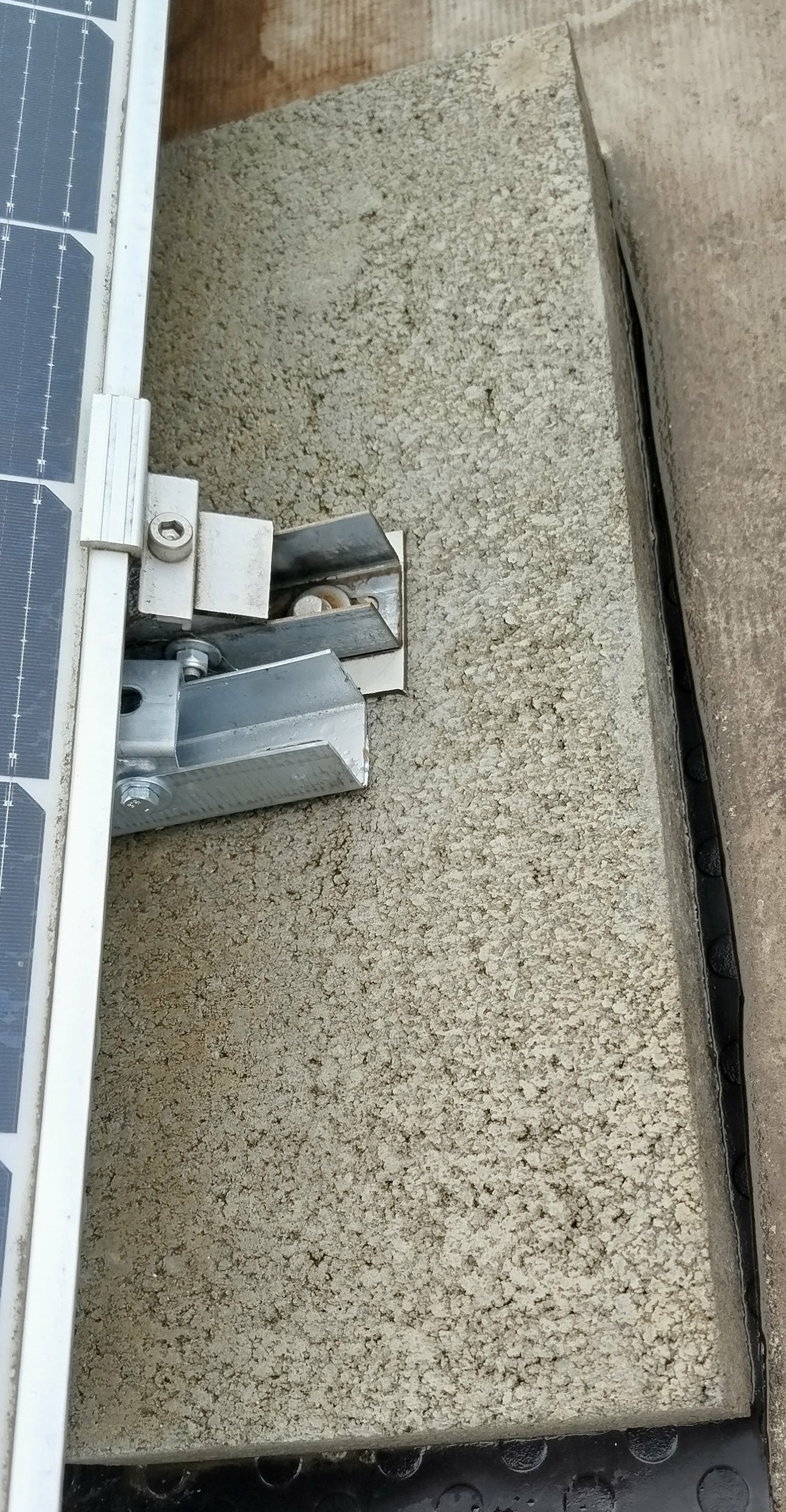

yur43 Опубліковано: 8 жовтня Поділитись Опубліковано: 8 жовтня Влізу в чужу тему з підходящою назвою. Це тротуарний бордюр, використаний в ролі баласту для сонячних панелей. Їх багато, 50штук, близько 1000кг. Це їх стан за три роки експлуатації. Зимою мокрі і замерзають, літом нагріваються бо лежать по суті на пінопласті. Порвало їх крепко. Хочеться зберегти і зміцнити. Варіанти: - пошпаклювати цементним клеєм - обробити поліуретановим лаком (є залишки) - зробити рідкий пластик з пінопласту і обробити - покрасити силіконовою фарбою. Прошу знатоків підказати правильний шлях. Посилання на коментар Поділитися на інших сайтах More sharing options...
ЯД Опубліковано: 8 жовтня Поділитись Опубліковано: 8 жовтня 1 годину тому, yur43 сказав: Влізу в чужу тему з підходящою назвою. Це тротуарний бордюр, використаний в ролі баласту для сонячних панелей. Їх багато, 50штук, близько 1000кг. Це їх стан за три роки експлуатації. Зимою мокрі і замерзають, літом нагріваються бо лежать по суті на пінопласті. Порвало їх крепко. Хочеться зберегти і зміцнити. Варіанти: - пошпаклювати цементним клеєм - обробити поліуретановим лаком (є залишки) - зробити рідкий пластик з пінопласту і обробити - покрасити силіконовою фарбою. Прошу знатоків підказати правильний шлях. Я думаю лак и пластик из пенопласта не долго будут жить на солнце Я за фасадную краску) 1 Посилання на коментар Поділитися на інших сайтах More sharing options...
Propeller Опубліковано: 8 жовтня Поділитись Опубліковано: 8 жовтня (змінено) Думаю економніше це зробити гідрофобом. В принципі по складу вани однакові, але я подивився хто з виробників рекромендують свій продукт для горизонталей (не тільки для вртикалей - фасадів). Ось раз. mc-home.com.ua/product/b-ms-80-b-br-hidrofobizator-dlia-betonu-ta-shtuchnoho-kameniu/ Ось два : epicentrk.ua/ua/shop/gidrofobizator-ms-dlya-betona-i-iskusstvennogo-kamnya-5-l.html Чесний ефект буде років на 5. Потім знов нанести. Поверхню готувати клеями та шпатлівками не треба. Змінено 8 жовтня користувачем Propeller 1 Посилання на коментар Поділитися на інших сайтах More sharing options...
