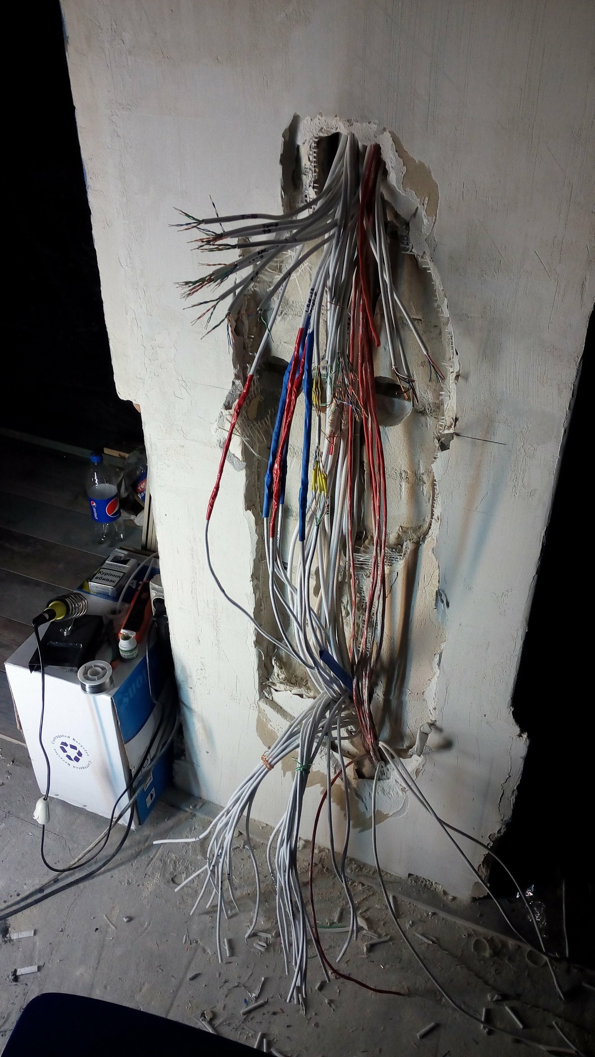

Купа дротів з усіляких датчиків, вимикачів... Як ви то все в щит засовуєте?
AndryG
Вита пара з вимикачів (під смарт-іон), термодатчики теплої підлоги, термостати в кімнатах, датчик протікання, дружина хоче нічне світло (в плінтус по підлозі), а до нього і датчик присутності бажано, датчик вологості у ванну кімнату, дзвоник на фіртку, ладно, вітуху на домофон, панельку з погодою біля входу і загальний вимикач... а ще опалення і хотілося б приточний клапан у спальнях автоматичний, щоб не вікно крутити туди-сюди.
Така купа витухи заходить у щит. Як у тому всьому лад навести? Особливо, якщо не знаєш, що і як саме будеш реалізовувати. Прийшла думка завести всю витуху керування на плінти у шафку поруч з інтернет-залячками і локалкою. І потім вже з плінтів у силовий щит протягнути кабелі 4*2*0,5 на смарт-ion і далі по потребам.
З однієї сторони логічний варіант, а з іншої оверінженірінгом віддає. Сам сміявся з проектів з кілометрами дротів в однушці, а тут на 80 квадратів хатинка бухта витухи і це ще без сараю і підвалу :)
Поділіться досвідом, будь ласка.

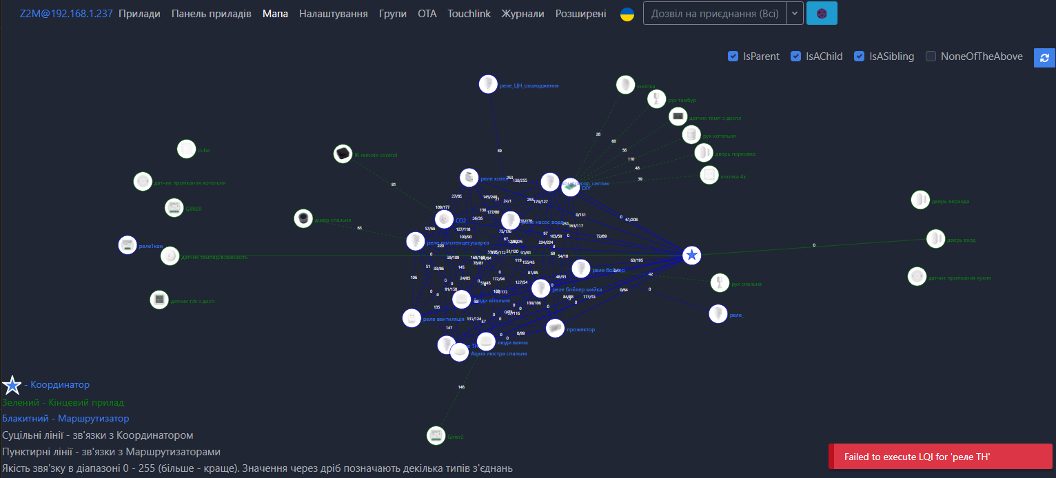

98% все вай-вай або зіг-бі. Навіть тепловий насос, який в метрі від роутера, полінувався дротом підключати, перевів на вай-вай.image.thumb.png.c0555af0c3f66c50b8e359732bb717f6.png

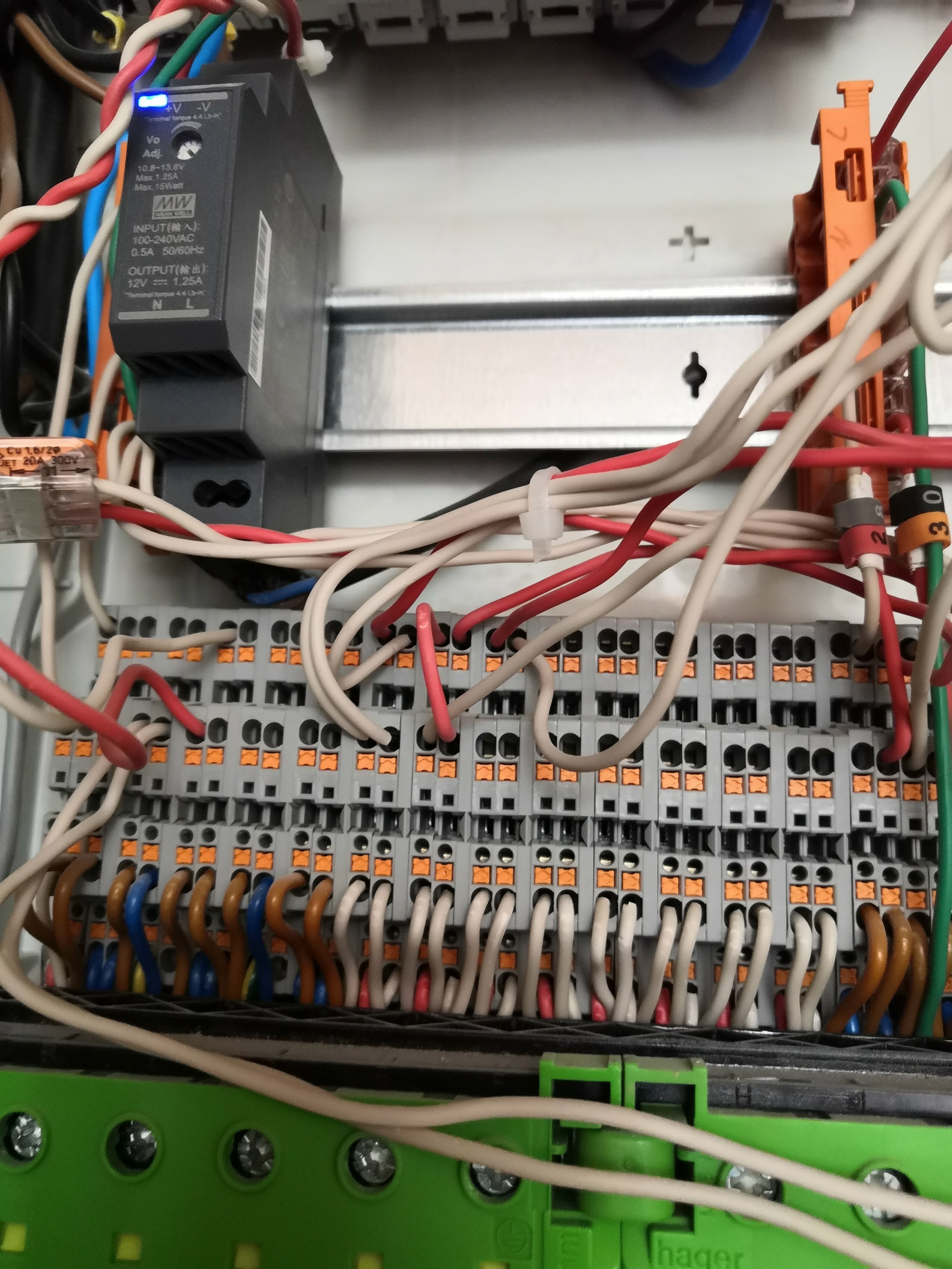

все заведено на сотню двоярусних нажимних клемників PTTB 1,5 / S 3208511 Phoenix Contact. З них вже розведено на 5 іонів (фото старе, зараз вже 5 )
IMG_20200607_153318.thumb.jpg.e4f27368c259d2e843334db2dae827ee.jpgimage.png.1f7d6a5a05cdfd47d3d6031f67ef8059.png

Де, ще нюанс в тому що вони 1.5. більше не лізе. Плата за то що вони дуже вузькі

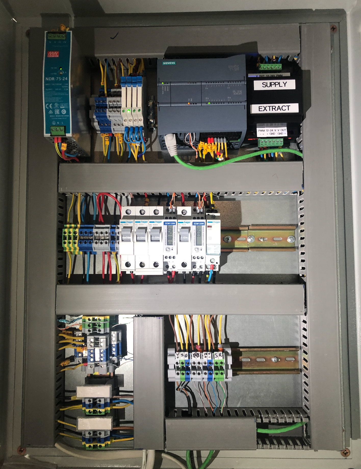

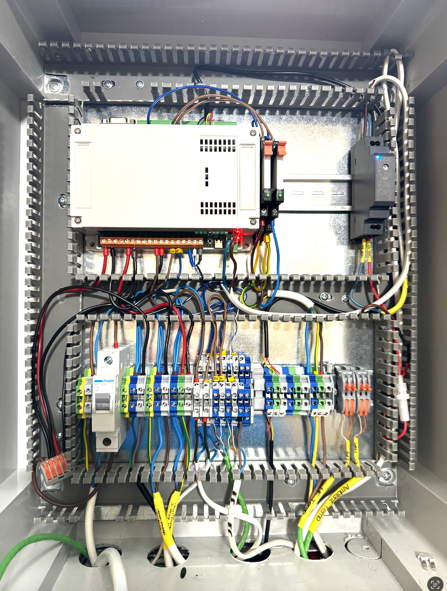

Я роблю спеціалізовані щити для таких речей:
Всі входи-виходи заходять на гвинтові клеми, бо вони в мене лежали насипом. Якщо б тепер таке робив, бо взяв би підпружинені багаторівневі клеми.
