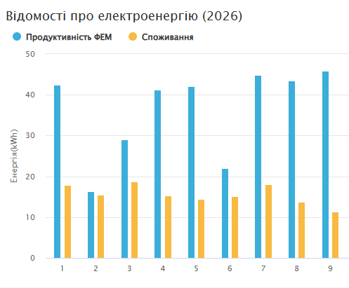

volomoto Опубліковано: 28 лютого Поділитись Опубліковано: 28 лютого 45.4 😎 1090 кВт*год з 24 кВт панелей, з яких: 9 кВт – схід 6.5 – захід 8.5 – південь Якщо б вчасно почистив сніг на східній стороні, то було б трохи більше, але вже як є. З появою південних полів все стало набагато веселіше: На графіку нема двох південних полів по дві панелі, які ніби великої погоди не роблять, але в сумі дали 13% від всієї генерації. 3 Посилання на коментар Поділитися на інших сайтах More sharing options...

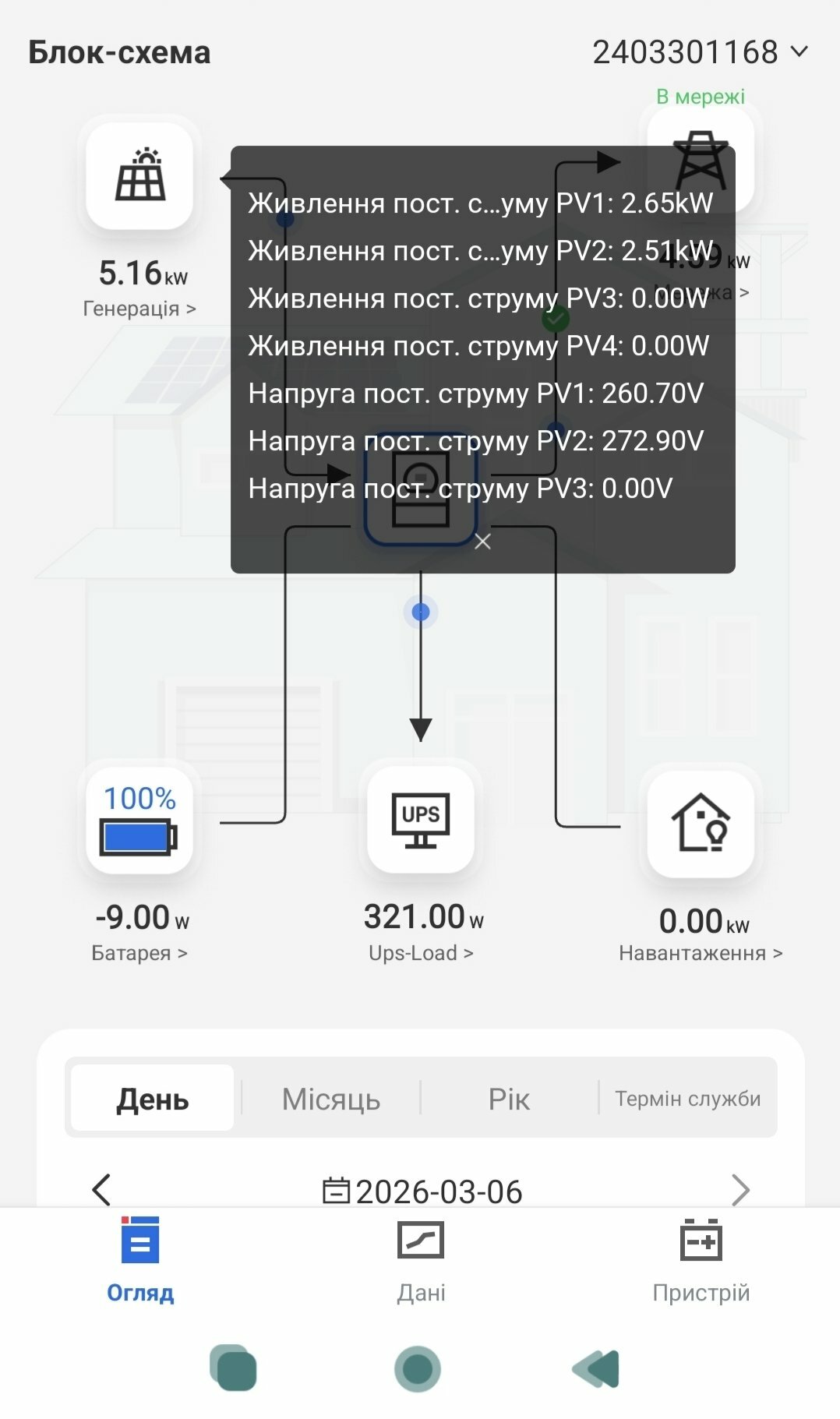

DimaF Опубліковано: 6 березня Поділитись Опубліковано: 6 березня (змінено) ) Это как, поле 6.9 квт!? Угол около 40, строго на юг. Змінено 6 березня користувачем DimaF Посилання на коментар Поділитися на інших сайтах More sharing options...
beavis Опубліковано: 6 березня Поділитись Опубліковано: 6 березня (змінено) 28 хвилин тому, DimaF сказав: ) Это как, поле 6.9 квт!? Угол около 40, строго на юг. це те, про що завжди говорять при розрахунку панелей - 20% запасу на ідеальні умови чи низькі температури. Цікаво який вольтаж в такі моменти у тих, хто ставить на 500в мппт 9 панелей на +/-600вт Змінено 6 березня користувачем beavis Посилання на коментар Поділитися на інших сайтах More sharing options...
DimaF Опубліковано: 6 березня Поділитись Опубліковано: 6 березня (змінено) 9 минут назад, beavis сказал: це те, про що завжди говорять при розрахунку панелей - 20% запасу на ідеальні умови чи низькі температури. Цікаво який вольтаж в такі моменти у тих, хто ставить на 500в мппт 9 панелей на +/-600вт В приложение такое показывает: Змінено 6 березня користувачем DimaF Посилання на коментар Поділитися на інших сайтах More sharing options...
Александр Аврамчук Опубліковано: 6 березня Поділитись Опубліковано: 6 березня у мене не видае більше паспортної потужності. вчора спостерігав паспортну. підозрюю, причина у тому що івнертор приймае максиму 12.9А. панелі по паспорту видають більше ніж 13а. Посилання на коментар Поділитися на інших сайтах More sharing options...

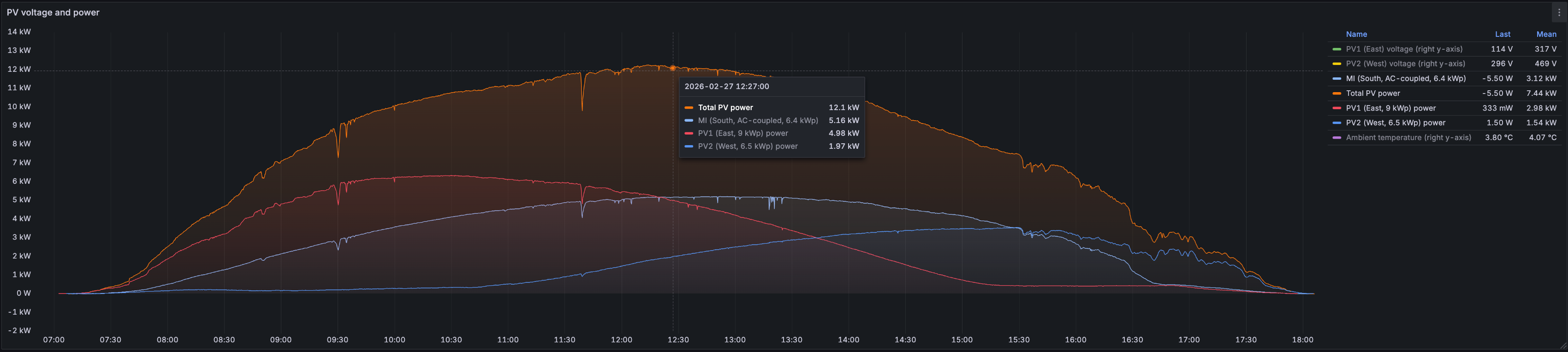

volomoto Опубліковано: 9 березня Поділитись Опубліковано: 9 березня Перший день в цьому році з генерацією більше 100 кВт*год: При чому фактичної сонячної генерації було трохи більше, бо облік мікроінверторів є на АС стороні, тобто втрати на перетворення вже вирахувані. 3 Посилання на коментар Поділитися на інших сайтах More sharing options...

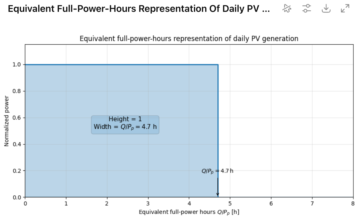

volomoto Опубліковано: 31 березня Поділитись Опубліковано: 31 березня 1 годину тому, mib сказав: если правильно понял логику то 120 часов Так, бо кВт*год/кВт = год. А тепер треба дати цим одиницям якийсь зміст і це насправді просто, бо це звичайна нормалізація, тобто скільки часу 1 кВт встановленої потужності працює як власне 1 кВт. Візуально це виглядає отак (правда тут Daily, але то суті не змінює): Що є нічим іншим, як перетворенням всім відомої форми дзвони в прямокутник еквівалентної площі з висотою рівною одиниці, яка по суті є per-unit (PU). 2 Посилання на коментар Поділитися на інших сайтах More sharing options...

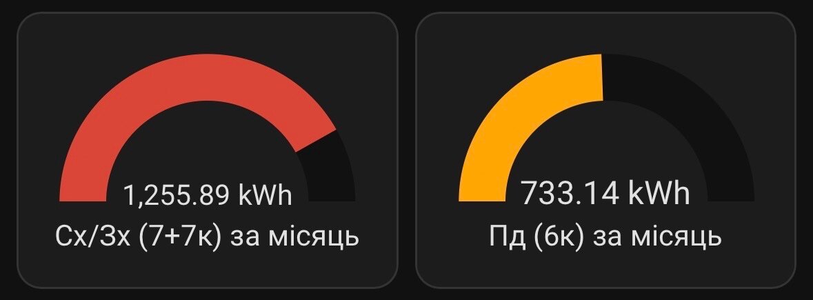

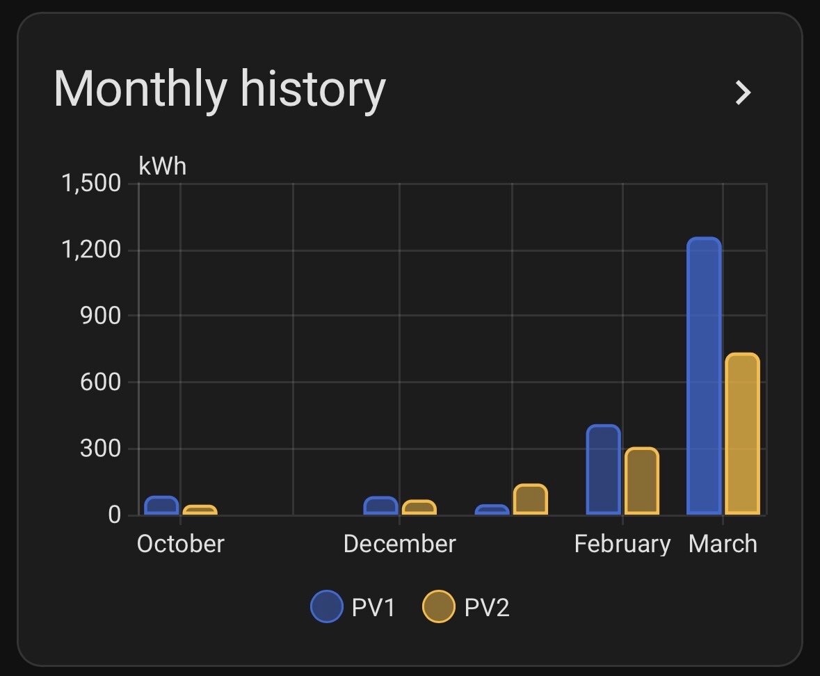

МакДо Опубліковано: 31 березня Поділитись Опубліковано: 31 березня Разом 1950кВтгод. Схід/захід по 7кВт, південь 6кВт. Сонце стало ходити вище, тому тіні від дерев лишилися в зимі. 2 Посилання на коментар Поділитися на інших сайтах More sharing options...
yur43 Опубліковано: 31 березня Автор Поділитись Опубліковано: 31 березня 5 хвилин тому, МакДо сказав: південь 6кВт південь має давати більше Посилання на коментар Поділитися на інших сайтах More sharing options...
