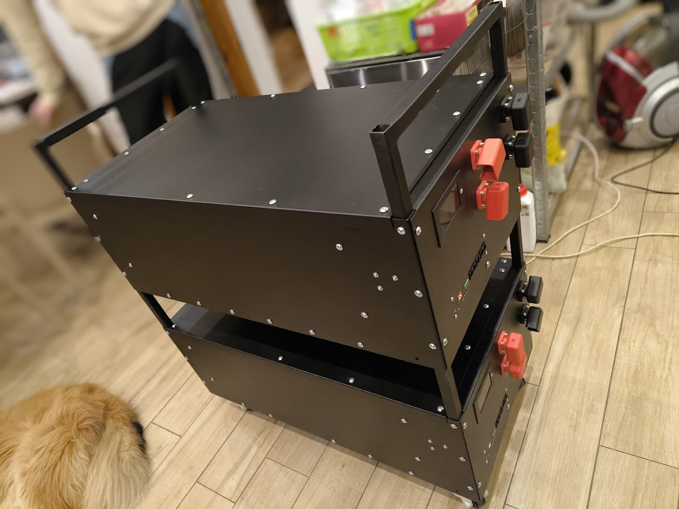

13 часов назад, ЯД сказал:

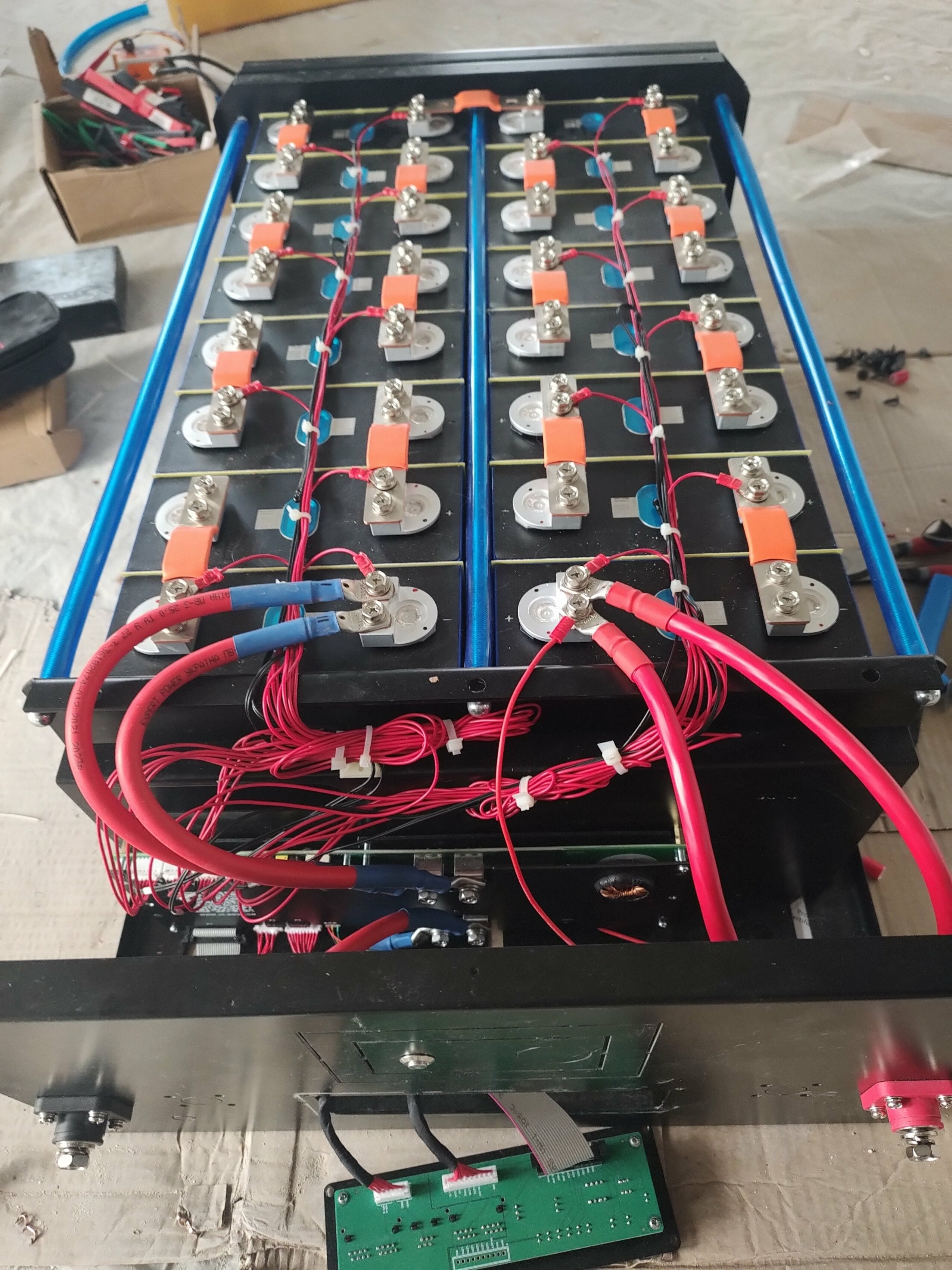

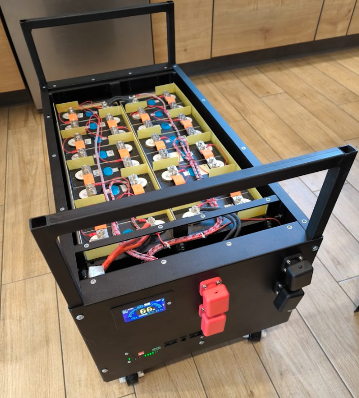

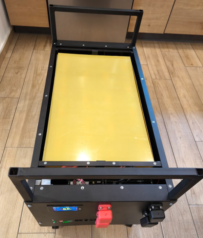

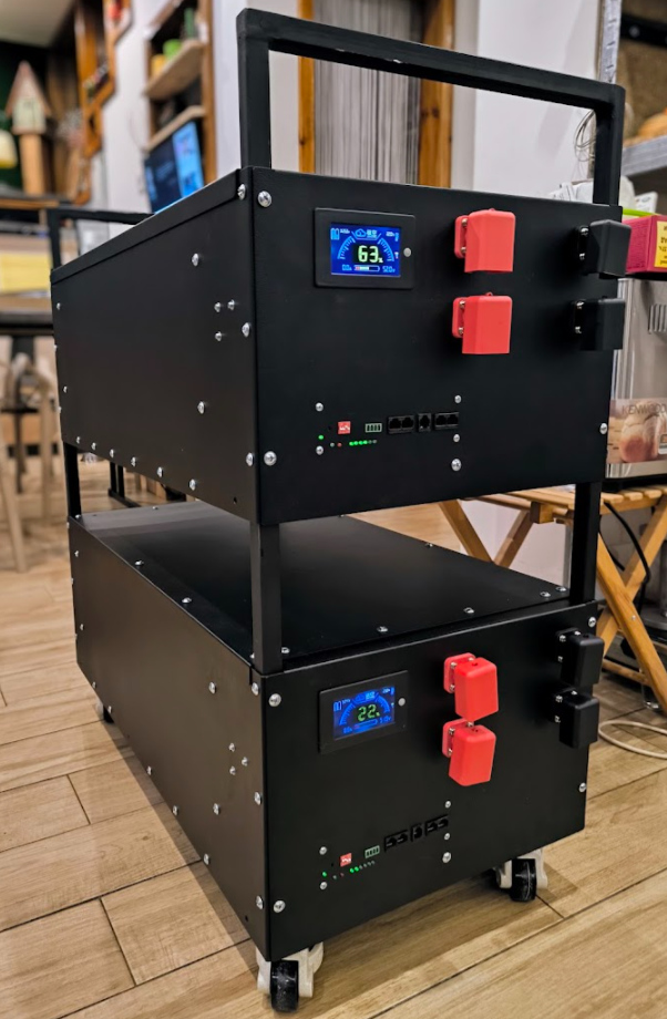

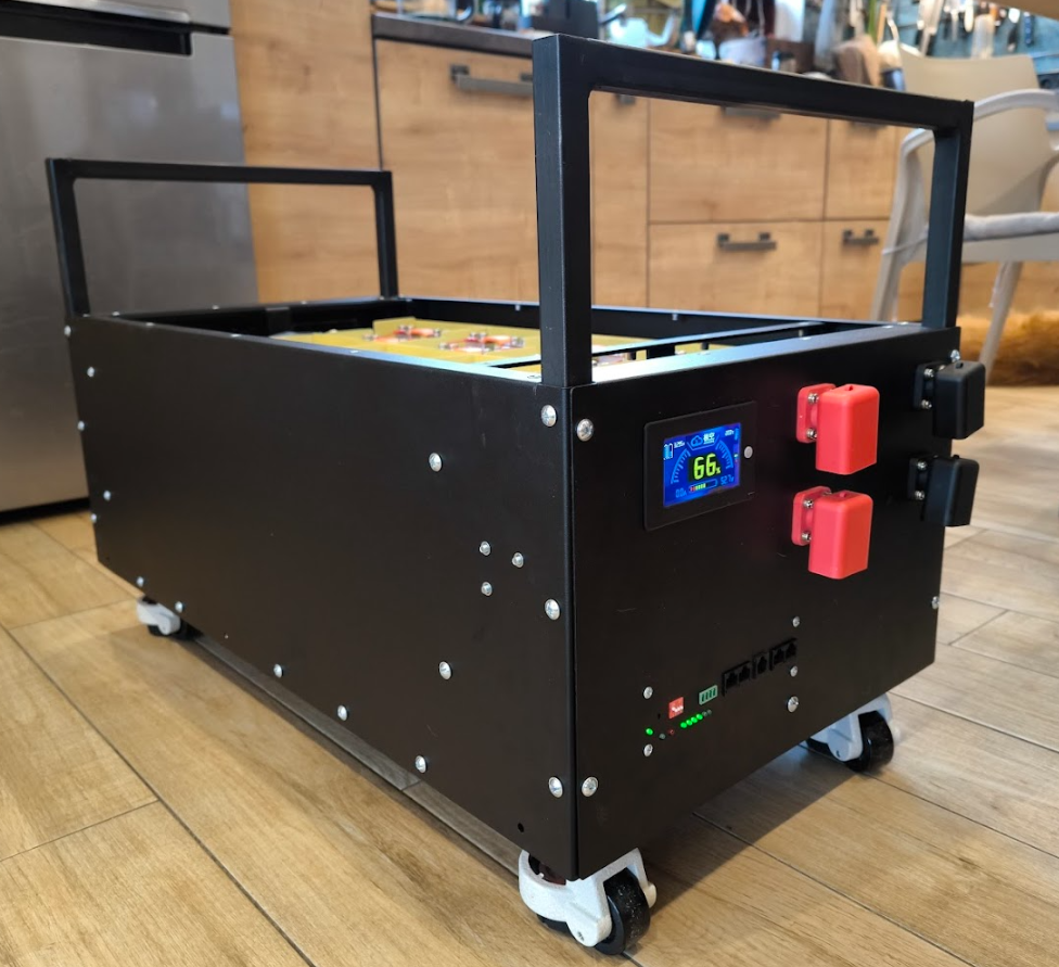

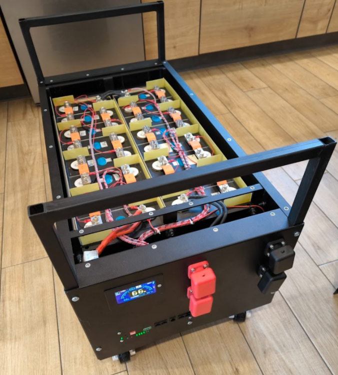

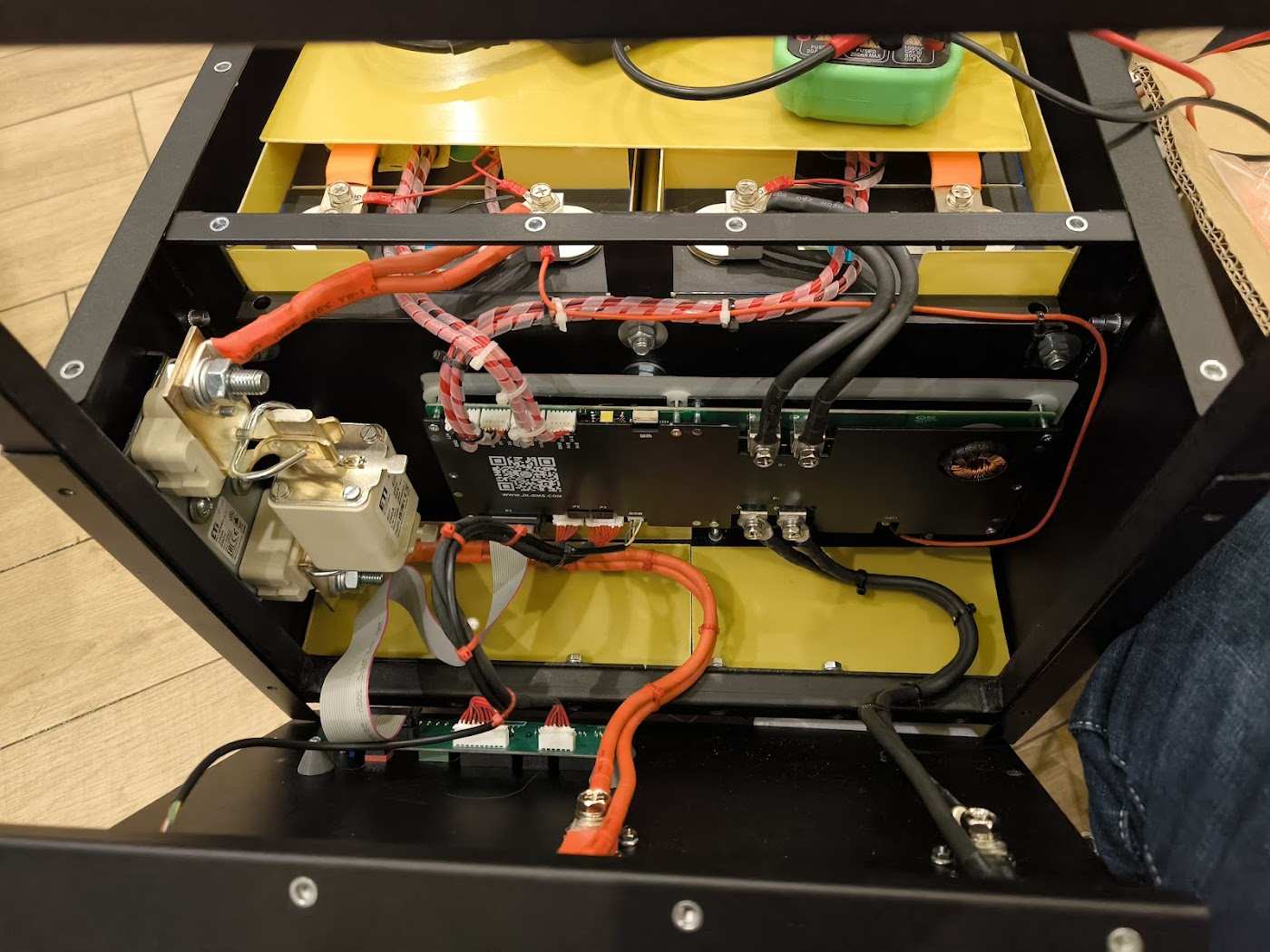

Собрал ещё 1, в корпусе с олх. Норм корпус

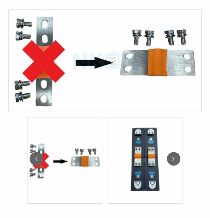

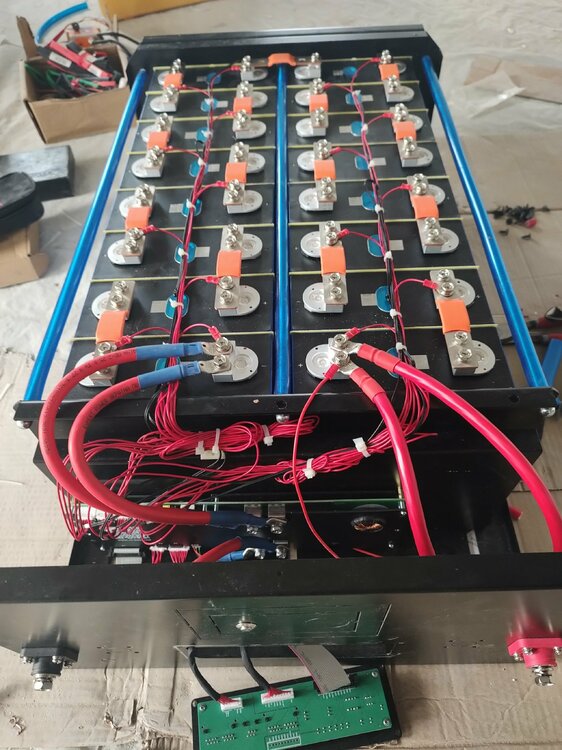

Бачив що для багатьох основним недоліком цього корпусу була неможливість використати міжрядний бусбар з нкону через шпильки посередині, але в вас наче саме такий бусбар встановлений.
  • Дізлайк 1
10 хвилин тому, Vikctor сказав:
Здається у автора не перехідна перемичка, а звичайна комплектна, бо закріплена на 1 гвинт.
5 минут назад, МакДо сказал:
О, тоді це так собі варік.
1 година тому, Vikctor сказав:
Как правильно заметили - у меня там обычный.
Межрядный можно поставить только если ячейки впритык
На 314 постах вроде 2 обычные можно поставить, тут 2 не помещаются

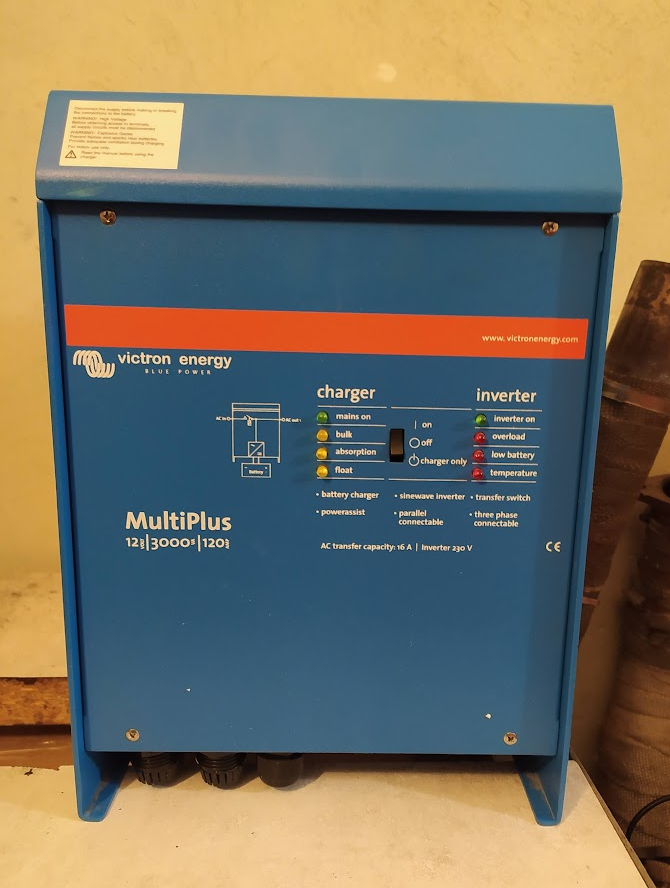

Victron Multiplus 12/3000/120 (пік 6квт)
Одна бмс його не стягне по струму, тому думаю краще два акума з окремими бмс, але щоб ті бмс між собою комунікували.
На крайняк піде і проста JK (яка нормально буде комунікувати з інвертором через драйвер) на 300A але щось лячно ))) навряд чи та JK стільки потягне в номіналі. Тому думаю дві бмски і два окремі акума.
Змінено користувачем vovarpd
26 хвилин тому, yur43 сказав:
6кВт при 12в +20%(втрати) = 600А , ой
6квт це пік на пару секунд. Номінал 2.4квт, до півгодини 3квт.
Рекомендований виробником запобіжник 400A.
Тому хочу 2 акума в паралель з окремими бмсками, струм на них буде пополам.

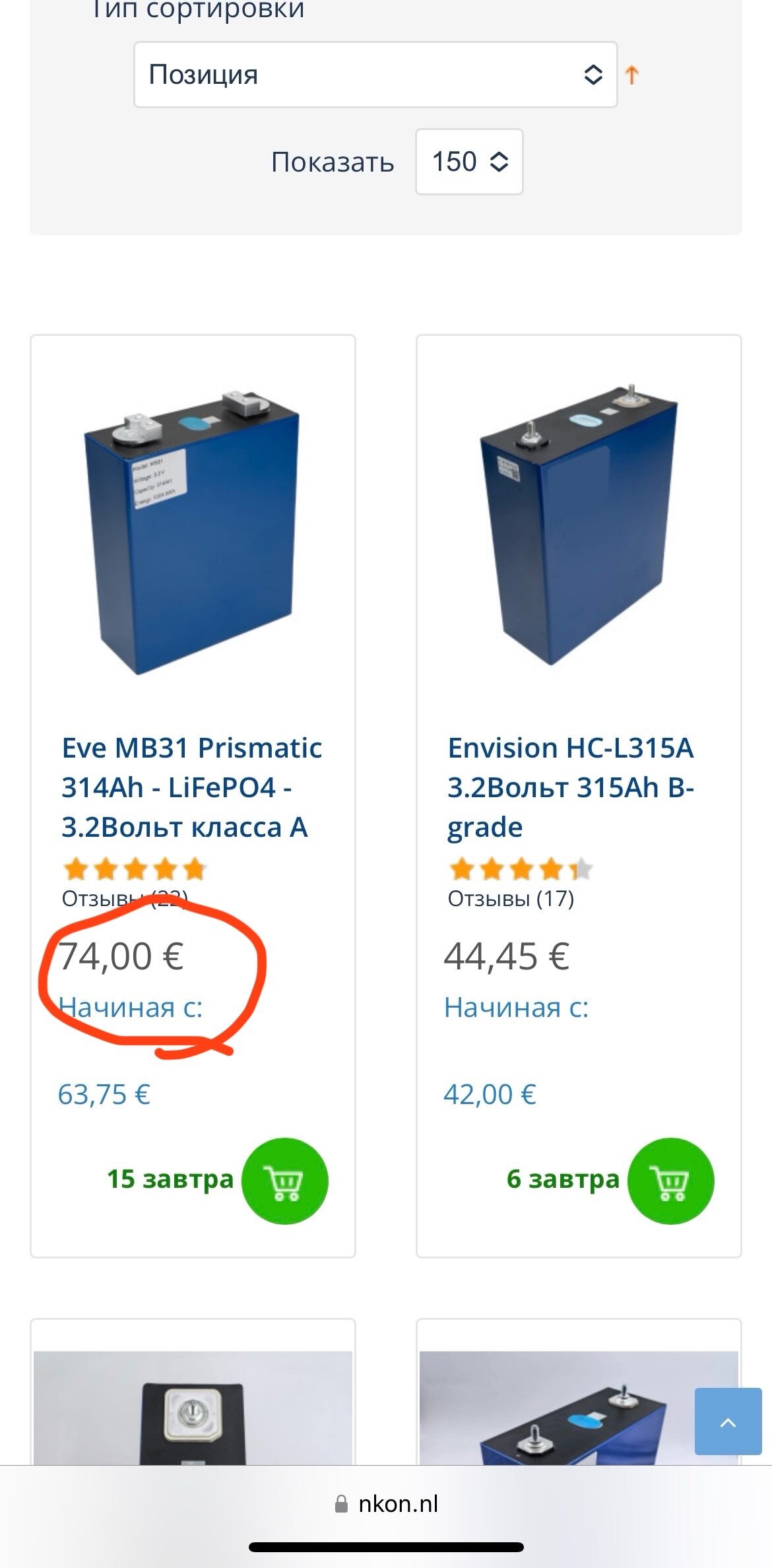

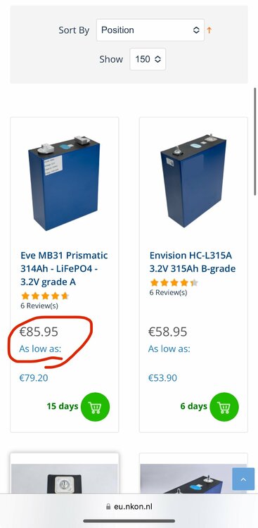

А чому так? В руснявій версії та англійській різні ціни? Чи то для європейців врахований податок?
До того ж сьогодні не можу залогінитися в руснявому інтерфейсі, лише в англійському.
Змінено користувачем МакДо
  • Дізлайк 1
6 минут назад, МакДо сказал:
Обирайте nonEU і буде ціна така само як для русні. Бо в обох випадках не рахують податок.
  • Дякую 1
  • Дізлайк 1
