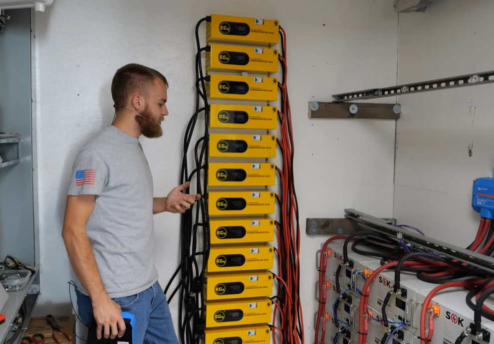

denis-k Опубліковано: 11 грудня 2025 Поділитись Опубліковано: 11 грудня 2025 10 часов назад, US7IGN сказал: тільки люди ж мабуть планують не такі зарядки як в телекомах під'єднувати Почему)) я себе дома поставил с телеком сегмента)) Телеком сегмент очень интересная альтернатива сегодняшнему китайскому гомну. Случайно наткнулся на одного чувака который в крупном телекоме работает так они переодически предлагают всякие старые железки. Железки просто тупо списывают из-за обновлений станций. Продают чуть ли не по весу) реально, целые рабочие шкафы натыканные всяким добром по цене чермета. Видел на продажу шкаф ЕЖУхи по цене "Камаз навоза", вход 380 вольт - выход 48 вольт но 700 Ампер, ото техника))) Вот я и взял как-то себе инвертор 2,5 квт, зарядное и байпас-свитч (шняга которая на лету переключает) по цене дешевле самого галимого дешевого китайского гибридника. Конструктор конечно еще тот, все тупо в отдельном виде, размеры конские (радует что все в рэковом исполнении), телеком сегмент как никак, но коммутируется без проблем и на удивление (с учетом возраста оборудования 2001 год выпуск) третий год все работает просто изумительно и безотказно, и судя по качеству деталей (на 2001 год стоят автоматы Легранд, явшоке), пайки и сборки уверен что проработает дольше чем сегодняшние китайские инвертора. Посилання на коментар Поділитися на інших сайтах More sharing options...
US7IGN Опубліковано: 11 грудня 2025 Поділитись Опубліковано: 11 грудня 2025 10 хвилин тому, denis-k сказав: Почему)) я себе дома поставил с телеком сегмента)) я теж бачив повну стійку з БС в приватному сараї, але не всі ставлять як систему. я взяв на пробу один промисловий БЖ, але навіть яксть та параметри і безшумність пасивного охолодження не дало переваг через велику шумність в радіо спектрі частот. так що я щиро і люто ненавиджу всіх підарасів які сруть в ефір китайським та іншим лайном. майже як кацапів... 1 2 Посилання на коментар Поділитися на інших сайтах More sharing options...

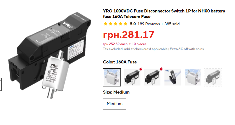

DmiVady Опубліковано: 14 грудня 2025 Поділитись Опубліковано: 14 грудня 2025 (змінено) Доброго) Виникло доволі просте питання - DC-запобіжник на батарейній лінії (+). Гібридний інвертор EASUN iSolar SMH-II-4.2KW(4200 ВА/3800 Вт з піковою потужністю до 8000 ВА)+ батарея LiFePO4 24 В 314 А·год + дроти 25 кв. мм . Приблизно рахував I_DC ~ P / (V · η) ~ 3800 Вт / (24 В · 0.9) ~ 176 А, тобто запобіжник Victron MEGA-fuse 250A/80V - CIP138250020, як на мене, аматора, цілком підходить, і мабуть, його і поставлю. В темі є не тільки аматори, але й фахівці, чи ті, хто повз фахівців проходив. Тому питання: а коли подібні схеми (інвертор+батарея) збирають на продаж і з гарантією (і відповідальністю), і не на базарі біля чебуречної, а на фірмі з репутацією, то які запобіжники ставлять? Змінено 14 грудня 2025 користувачем DmiVady Посилання на коментар Поділитися на інших сайтах More sharing options...
SantehnikPPR100 Опубліковано: 14 грудня 2025 Поділитись Опубліковано: 14 грудня 2025 (змінено) youtu.be/6A9l7ZWuKjg?si=UC6mZONIz78ah-KJ На 7:50 вскрытие Змінено 14 грудня 2025 користувачем SantehnikPPR100 1 1 1 Посилання на коментар Поділитися на інших сайтах More sharing options...
newbee2020 Опубліковано: 15 грудня 2025 Поділитись Опубліковано: 15 грудня 2025 14.12.2025 в 19:00, DmiVady сказав: а коли подібні схеми (інвертор+батарея) збирають на продаж і з гарантією (і відповідальністю), для себе якщо робите ставте зовнішній запобіжник із можливістю розмикання вручну, і з мінімальним нагрівом в номінальному режимі роботи 3 1 1 Посилання на коментар Поділитися на інших сайтах More sharing options...
Vikctor Опубліковано: 15 грудня 2025 Поділитись Опубліковано: 15 грудня 2025 16 минут назад, newbee2020 сказал: для себе якщо робите ставте зовнішній запобіжник із можливістю розмикання вручну, і з мінімальним нагрівом в номінальному режимі роботи На жаль цей дешевий тримач від китайців з'явився на форумі значно пізніше ніж потрібно було мені. Тому довелося взяти дорогий від ЕТІ. 1 Посилання на коментар Поділитися на інших сайтах More sharing options...
DmiVady Опубліковано: 15 грудня 2025 Поділитись Опубліковано: 15 грудня 2025 1 година тому, newbee2020 сказав: для себе якщо робите ставте зовнішній запобіжник із можливістю розмикання вручну, і з мінімальним нагрівом в номінальному режимі роботи Дякую. В чому перевага саме такого запобіжника для цілей запобігати дуже великим струмам короткого замикання при негативних сценаріях? Посилання на коментар Поділитися на інших сайтах More sharing options...
Vikctor Опубліковано: 15 грудня 2025 Поділитись Опубліковано: 15 грудня 2025 7 минут назад, DmiVady сказал: Дякую. В чому перевага саме такого запобіжника для цілей запобігати дуже великим струмам короткого замикання при негативних сценаріях? З умовно доступних це чи не єдине гарантовано працююче рішення. Свого часу в іншій темі дуже довго обговорювалося. 1 Посилання на коментар Поділитися на інших сайтах More sharing options...
DmiVady Опубліковано: 15 грудня 2025 Поділитись Опубліковано: 15 грудня 2025 19 хвилин тому, Vikctor сказав: З умовно доступних це чи не єдине гарантовано працююче рішення. Свого часу в іншій темі дуже довго обговорювалося. Пошукав, але не зрозумів в якій темі, тому спитаю суть: у когось в тій темі було штатне спрацювання саме такого запобіжника, а інший запобіжник у когось при таких умовах не спрацював? Чому саме цей є "гарантовано працююче рішення". Невже такий: Запобіжник Victron MEGA-fuse 250A/80V якщо він правильно підібраний, не загасить дугу? В прикладі просто те, що я вибрав для себе, але якщо є кращі, чимось конкретним, рішення плавких вставок, то с задоволенням скористуюсь досвідом. Посилання на коментар Поділитися на інших сайтах More sharing options...
US7IGN Опубліковано: 15 грудня 2025 Поділитись Опубліковано: 15 грудня 2025 5 хвилин тому, DmiVady сказав: Пошукав, але не зрозумів в якій темі, тому спитаю суть: у когось в тій темі було штатне спрацювання саме такого запобіжника, а інший запобіжник у когось при таких умовах не спрацював? Чому саме цей є "гарантовано працююче рішення". Невже такий: Запобіжник Victron MEGA-fuse 250A/80V якщо він правильно підібраний, не загасить дугу? В прикладі просто те, що я вибрав для себе, але якщо є кращі, чимось конкретним, рішення плавких вставок, то с задоволенням скористуюсь досвідом. з огляду на ціну можна просто взяти оба, поставити послідовно і коротнути - який перший згорить той і кращий 1 1 Посилання на коментар Поділитися на інших сайтах More sharing options...

Vikctor Опубліковано: 15 грудня 2025 Поділитись Опубліковано: 15 грудня 2025 (змінено) 21 минуту назад, DmiVady сказал: Пошукав, але не зрозумів в якій темі, тому спитаю суть: у когось в тій темі було штатне спрацювання саме такого запобіжника, а інший запобіжник у когось при таких умовах не спрацював? Чому саме цей є "гарантовано працююче рішення". Невже такий: Запобіжник Victron MEGA-fuse 250A/80V якщо він правильно підібраний, не загасить дугу? В прикладі просто те, що я вибрав для себе, але якщо є кращі, чимось конкретним, рішення плавких вставок, то с задоволенням скористуюсь досвідом. Наскільки пам'ятаю - тема ось ця. Обговорювалося під час минулих тривалих відкдючень, тобто влітку 2024р. Задача запобіжника не погасити дугу (звідки вона там візьметься?), а швидко розімкнути ланцюг, щоб у разі нештатного зростання струму в якійсь комірці не згоріла вся збірка та інвертор заразом. Не пам'ятаю щоб хтось поділився власним досвідом спрацювання якогось з запобіжників. Тож вся інформація виключно з форумів. В тому числі англомовних. Змінено 15 грудня 2025 користувачем Vikctor 1 2 Посилання на коментар Поділитися на інших сайтах More sharing options...
ЯД Опубліковано: 15 грудня 2025 Поділитись Опубліковано: 15 грудня 2025 20 хвилин тому, DmiVady сказав: Пошукав, але не зрозумів в якій темі, тому спитаю суть: у когось в тій темі було штатне спрацювання саме такого запобіжника, а інший запобіжник у когось при таких умовах не спрацював? Чому саме цей є "гарантовано працююче рішення". Невже такий: Запобіжник Victron MEGA-fuse 250A/80V якщо він правильно підібраний, не загасить дугу? В прикладі просто те, що я вибрав для себе, але якщо є кращі, чимось конкретним, рішення плавких вставок, то с задоволенням скористуюсь досвідом. Там надо скорость реакции предохранителя. А этот мега - супер медленный. Из того что читал, самые быстрые вроде "Т". Но на просторах Европы я что то их не нашел (хотя не сильно искал)) ) 3 1 Посилання на коментар Поділитися на інших сайтах More sharing options...

DmiVady Опубліковано: 15 грудня 2025 Поділитись Опубліковано: 15 грудня 2025 13 хвилин тому, ЯД сказав: Там надо скорость реакции предохранителя. А этот мега - супер медленный. Из того что читал, самые быстрые вроде "Т". Но на просторах Европы я что то их не нашел (хотя не сильно искал)) ) Если правильно понял - то есть может не успеть расплавится до момента катострофы? И искать нужно подобие такого, класса "Т" : www.bimblesolar.com/Class-T-fuse-125A?srsltid=AfmBOoqEoK5v1sB3yyOQ7KCVvqst-PZUlpFc6Wj2hG_1-KOxpSsaKj3I&utm_source=chatgpt.com Посилання на коментар Поділитися на інших сайтах More sharing options...
