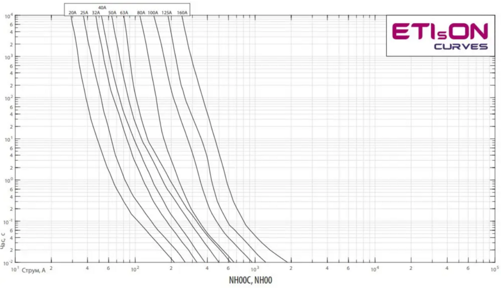

volomoto Опубліковано: 16 грудня 2025 Поділитись Опубліковано: 16 грудня 2025 35 хвилин тому, DmiVady сказав: Як розумію, запобіжник 160А, при таких умовах, просто може спрацьовувати хибно, хоча загрози не буде. А ви дивились на струмочасову характеристику того запобіжника? Він при струмі 200А може працювати годинами, а при струмі 400А – не менше 20с. 3 1 Посилання на коментар Поділитися на інших сайтах More sharing options...

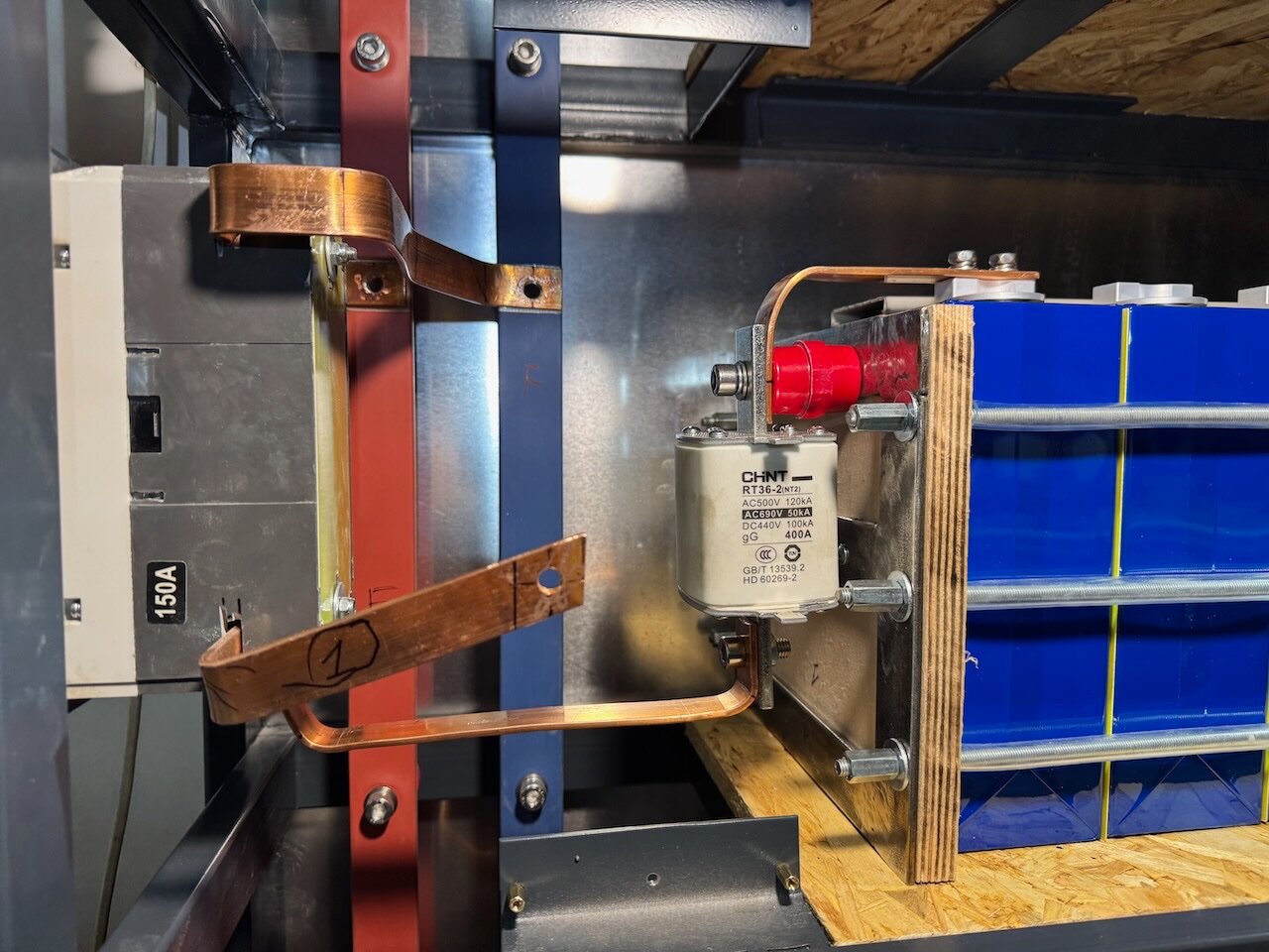

volomoto Опубліковано: 16 грудня 2025 Поділитись Опубліковано: 16 грудня 2025 Я в себе взагалі робив селективність, щоб запобіжник був останньою надією, коли з якоїсь причини не спрацював автомат. Зупинився на 400А gG, який при 8кА згорить за 50мc, тоді як автомат має вибити за 20мс при струмі вже 2кА. 3 1 Посилання на коментар Поділитися на інших сайтах More sharing options...

DmiVady Опубліковано: 16 грудня 2025 Поділитись Опубліковано: 16 грудня 2025 (змінено) 3 години тому, volomoto сказав: А ви дивились на струмочасову характеристику того запобіжника? Він при струмі 200А може працювати годинами, а при струмі 400А – не менше 20с. Дякую, подивилися - запобіжник 160А: eti-opt.com.ua/zapobizhnyk-nh-1-gg-160a-500v-kombi/ при струмі 200А може тримати дуже довго t > 10⁴ s, дійсно - дві-три години у запасі є. Батарея раніше розрядиться. Але запобіжник буде працювати не в самому сприятливому режимі, це недобре. 160А не вирок, тимчасово поставлю. Але все одно замовлю запобіжник 200 А для штатного застосування, це вже особистий перфекціонізм. Змінено 16 грудня 2025 користувачем DmiVady Посилання на коментар Поділитися на інших сайтах More sharing options...

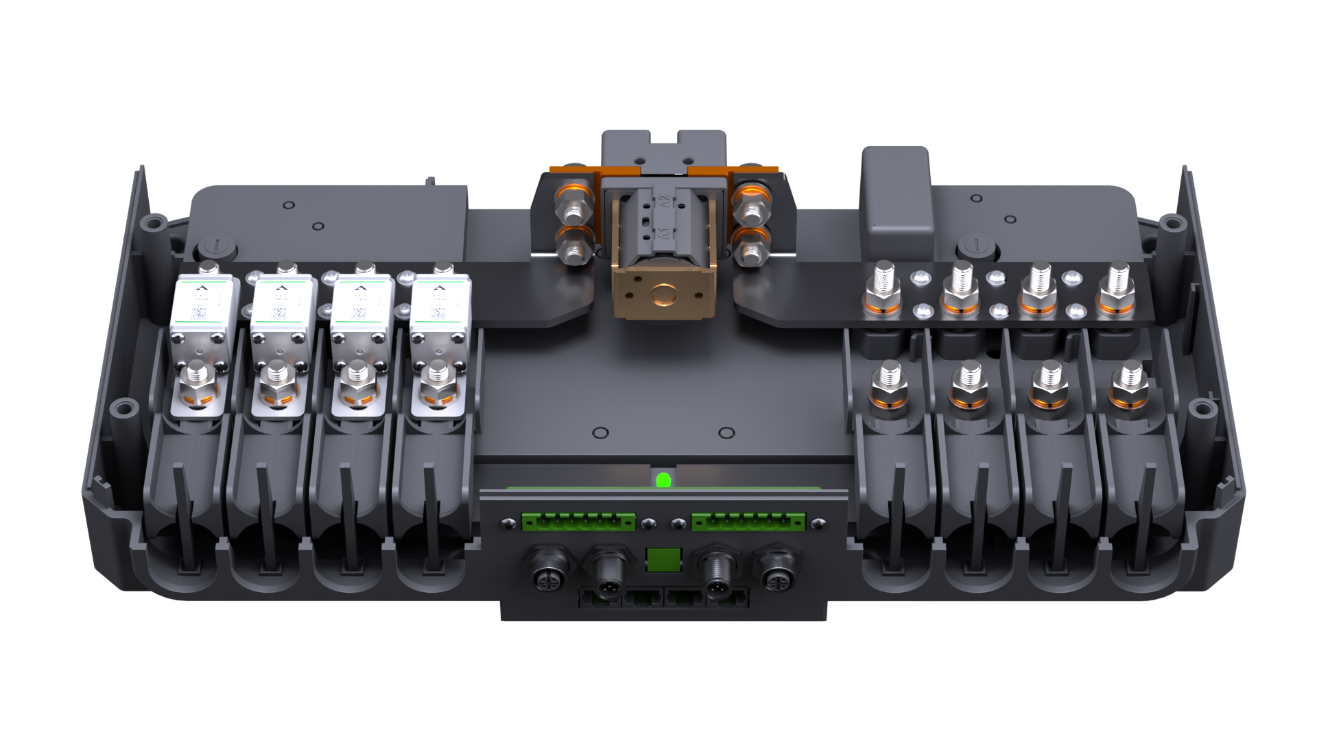

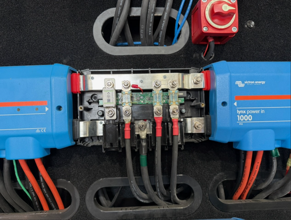

vovarpd Опубліковано: 16 грудня 2025 Поділитись Опубліковано: 16 грудня 2025 (змінено) Ще такі варіанти наче як робочі для 48v літієвих систем. Дуже високий струм КЗ. І ціна досить в адекваті. Пару штучок замовив на всякий випадок )) www.adlerelectric.com/product/EF3/ Перевага що стають в розмір MEGA fuse. Тобто наприклад у Victron Lynx Distributor стає як рідне Але треба окремо якийсь внятний вимикач мудрити. Змінено 16 грудня 2025 користувачем vovarpd 3 1 Посилання на коментар Поділитися на інших сайтах More sharing options...
US7IGN Опубліковано: 16 грудня 2025 Поділитись Опубліковано: 16 грудня 2025 4 години тому, vovarpd сказав: Ще такі варіанти наче як робочі для 48v літієвих систем. Дуже високий струм КЗ. І ціна досить в адекваті. Пару штучок замовив на всякий випадок )) www.adlerelectric.com/product/EF3/ Перевага що стають в розмір MEGA fuse. Тобто наприклад у Victron Lynx Distributor стає як рідне Але треба окремо якийсь внятний вимикач мудрити. цікаво яке падіння напруги на них при робочому струмі Посилання на коментар Поділитися на інших сайтах More sharing options...
Александр Аврамчук Опубліковано: 17 грудня 2025 Поділитись Опубліковано: 17 грудня 2025 (змінено) 13 годин тому, vovarpd сказав: Ще такі варіанти наче як робочі для 48v літієвих систем. Дуже високий струм КЗ. І ціна досить в адекваті. Пару штучок замовив на всякий випадок )) www.adlerelectric.com/product/EF3/ Перевага що стають в розмір MEGA fuse. Тобто наприклад у Victron Lynx Distributor стає як рідне Але треба окремо якийсь внятний вимикач мудрити. в тому то і незручність що треба ще вимикач внятний. зайві зєднання, пристрої це ще і втрати на них енергії. сенс? якщо є нормальний запобіжник з можливістю вимикача. Змінено 17 грудня 2025 користувачем Александр Аврамчук 1 Посилання на коментар Поділитися на інших сайтах More sharing options...
