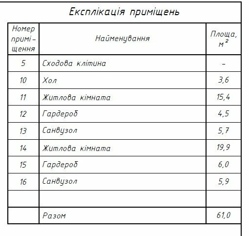

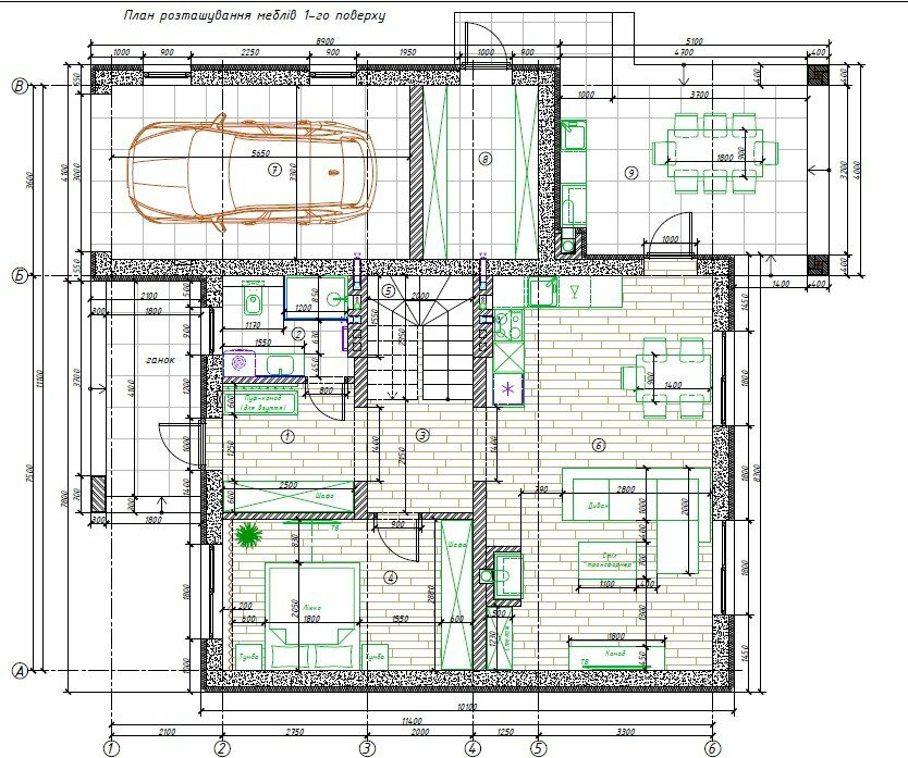

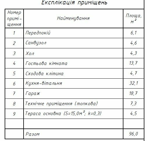

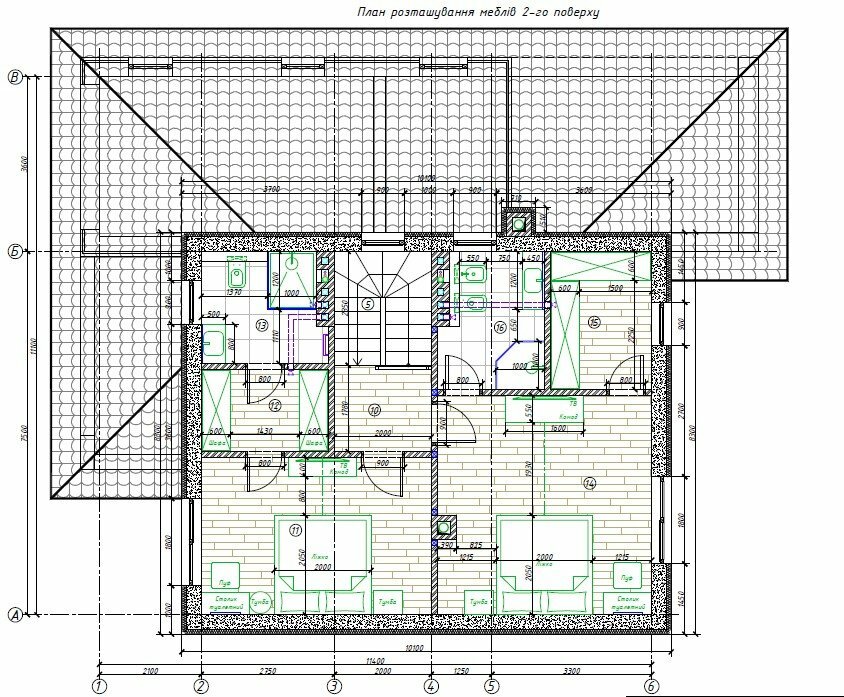

SychiyKit Опубліковано: 8 серпня 2024 Автор Поділитись Опубліковано: 8 серпня 2024 (змінено) План будинку (основного додаю), 1 поверх та мансандра. По фінансам розумію, що космос, тому і розглядав спочатку господарську. Коментарі внесли свої правки і зрозуміло, що це зараз не на часі. Шрифт відсутній, тому і так відображає. Змінено 8 серпня 2024 користувачем SychiyKit Посилання на коментар Поділитися на інших сайтах More sharing options...
vadimv Опубліковано: 8 серпня 2024 Поділитись Опубліковано: 8 серпня 2024 1 година тому, SychiyKit сказав: План будинку (основного додаю) Тут хоча б гараж нормального розміру. Але чомусь немає кімнати на першому поверсі. І навіщось такий величезний санвузол на другому. Посилання на коментар Поділитися на інших сайтах More sharing options...
Alvalk Опубліковано: 9 серпня 2024 Поділитись Опубліковано: 9 серпня 2024 13 часов назад, SychiyKit сказал: План будинку (основного додаю), 1 поверх та мансандра. По фінансам розумію, що космос, тому і розглядав спочатку господарську. Коментарі внесли свої правки і зрозуміло, що це зараз не на часі. В основному будинку гараж, в "гостьовому" гараж. Ну один я ще можу зрозуміти (хоча це дорого і великого сенсу немає), але навіщо вам два? Що ви маєте проти навісів? Плюс отой "будинок для відпочинку" з'їсть левову частину вартості "основного". Тож будівництво основного відкладеться на невизначений термін. Може все ж таки є сенс зосередитися на основному? 4 Посилання на коментар Поділитися на інших сайтах More sharing options...
Vstar Опубліковано: 9 серпня 2024 Поділитись Опубліковано: 9 серпня 2024 14 годин тому, SychiyKit сказав: План будинку (основного додаю), 1 поверх та мансандра. То ще план підвалу додайте, раз вже сходи показали. "Краще синиця в руках, ніж журавель в небі", зніміть рожеві окуляри, будьте реалістом. Посилання на коментар Поділитися на інших сайтах More sharing options...
SychiyKit Опубліковано: 9 серпня 2024 Автор Поділитись Опубліковано: 9 серпня 2024 10 часов назад, Alvalk сказал: В основному будинку гараж, в "гостьовому" гараж. Ну один я ще можу зрозуміти (хоча це дорого і великого сенсу немає), але навіщо вам два? Що ви маєте проти навісів? Плюс отой "будинок для відпочинку" з'їсть левову частину вартості "основного". Тож будівництво основного відкладеться на невизначений термін. Може все ж таки є сенс зосередитися на основному? Дякую Вам чоловіче, направили в правильне русло, доступно і зрозуміло пояснили. Буду рухатись в напрямку будинку Посилання на коментар Поділитися на інших сайтах More sharing options...

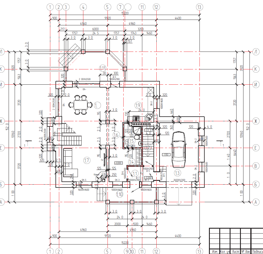

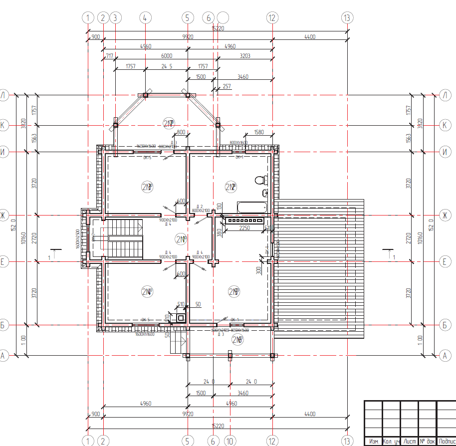

anabioz Опубліковано: 9 серпня 2024 Поділитись Опубліковано: 9 серпня 2024 (змінено) 1. Не будував би гостьового будиночку б ніколи, марна трата часу і грошей. Хочеться шашлику? Скважина, туалет типу "сортір", термобудка на 6,5 метрів. 2. Ото шо Вам намалювали - коментувати не буду, вже написали. Лише запропоную варіант, який вже побудований (не мною) і який мені подобається своєю ергономічністю. Є декілька зауважень, але не суттєві, як на мене. Може щось для себе знайдете корисного. Змінено 9 серпня 2024 користувачем anabioz 1 Посилання на коментар Поділитися на інших сайтах More sharing options...

Nikolay Cherednichenko Опубліковано: 14 серпня 2024 Поділитись Опубліковано: 14 серпня 2024 В 09.08.2024 в 22:20, anabioz сказал: 1. Не будував би гостьового будиночку б ніколи, марна трата часу і грошей. Хочеться шашлику? Скважина, туалет типу "сортір", термобудка на 6,5 метрів. 2. Ото шо Вам намалювали - коментувати не буду, вже написали. Лише запропоную варіант, який вже побудований (не мною) і який мені подобається своєю ергономічністю. Є декілька зауважень, але не суттєві, як на мене. Може щось для себе знайдете корисного. Розмах царський! Посилання на коментар Поділитися на інших сайтах More sharing options...
anabioz Опубліковано: 14 серпня 2024 Поділитись Опубліковано: 14 серпня 2024 (змінено) 6 годин тому, Nikolay Cherednichenko сказав: Розмах царський! А в чому "царкісьць"? 157м2, включаючи гараж та терасу. То Ви царських палаців на 1570м2 не бачили в Конча-Заспі. Змінено 14 серпня 2024 користувачем anabioz 1 Посилання на коментар Поділитися на інших сайтах More sharing options...
