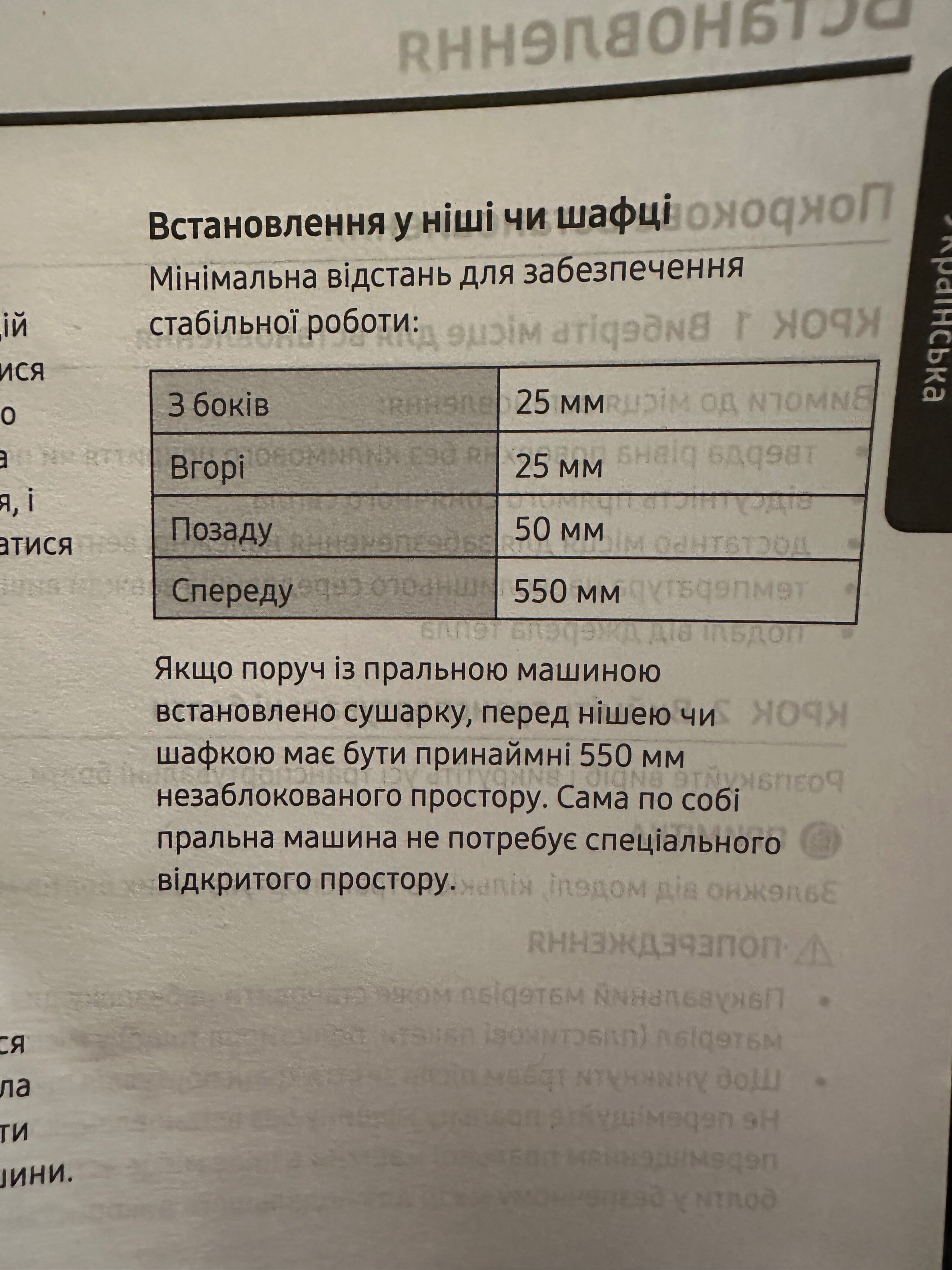

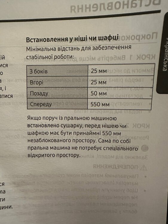

Фрай Опубліковано: 4 грудня 2024 Поділитись Опубліковано: 4 грудня 2024 У моєї в мануалі такі параметри 1 Посилання на коментар Поділитися на інших сайтах More sharing options...

standov Опубліковано: 31 січня Поділитись Опубліковано: 31 січня окрім зазорів на вібрацію треба ще додати зазор на меблеві петлі, бо вони виступають дуже так некісло. За моїм власним вже досвідом 35мм з боку петель меблів, 15мм з протилежного боку і 10мм згори - працюють нормально. Але це дорога(важка) стіралка яка вібрує меньше ніж більш бюджетні, як мінімум поки що. Ну і плюс ставити на підлогу а не на меблевий "постаменті", бо то все розвалиться з часом імхо Посилання на коментар Поділитися на інших сайтах More sharing options...
