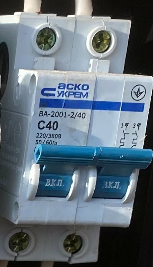

Фрай Опубліковано: 2 грудня Поділитись Опубліковано: 2 грудня (змінено) А що ви скажете за духову шафу? вони від 3 до 4.5 кВт Цитата До того ж, 7,5 кВт - це приблизно 32 Ампери. Сумнівна можливість отримати автомат такого номіналу при однофазному підключенні. Легко і не 32, а 40А бо 7,5 кВт це майже 35А Змінено 2 грудня користувачем Фрай 1 Посилання на коментар Поділитися на інших сайтах More sharing options...
АлександрБ. Опубліковано: 2 грудня Поділитись Опубліковано: 2 грудня 4 минуты назад, Фрай сказал: 40А Що це за цифра ? 1 Посилання на коментар Поділитися на інших сайтах More sharing options...
Фрай Опубліковано: 2 грудня Поділитись Опубліковано: 2 грудня 11 хвилин тому, АлександрБ. сказав: 17 хвилин тому, Фрай сказав: 40А Що це за цифра ? Посилання на коментар Поділитися на інших сайтах More sharing options...
АлександрБ. Опубліковано: 2 грудня Поділитись Опубліковано: 2 грудня На фото бачу - автомат на 40 Ампер. Такі існують, як і багато інших, і номіналів, і виробників. До чого саме цей автомат до нашої теми ? 1 Посилання на коментар Поділитися на інших сайтах More sharing options...
ashim1990 Опубліковано: 2 грудня Поділитись Опубліковано: 2 грудня (змінено) 1 час назад, BugS сказал: В якже електричні котли. Наприклад цей bt.rozetka.com.ua/ua/111381914/p111381914/ Так, саме такий стоїть на дачі. І у сватів теж поставив в селі. До речі, блок-тен один раз вже замінив (коли згоріли 2 з 3). Змінено 2 грудня користувачем ashim1990 Посилання на коментар Поділитися на інших сайтах More sharing options...
Фрай Опубліковано: 2 грудня Поділитись Опубліковано: 2 грудня (змінено) 15 годин тому, АлександрБ. сказав: На фото бачу - автомат на 40 Ампер. До чого саме цей автомат до нашої теми ? Як до чого? До вашої упевненості у тому, що 16 годин тому, АлександрБ. сказав: До того ж, 7,5 кВт - це приблизно 32 Ампери. Сумнівна можливість отримати автомат такого номіналу при однофазному підключенні. Є старий договір на 7.5кВт і там вказаний номінал автомата 40А, саме його вони мені одразу встановили. Змінено 3 грудня користувачем Фрай Посилання на коментар Поділитися на інших сайтах More sharing options...
АлександрБ. Опубліковано: 2 грудня Поділитись Опубліковано: 2 грудня Ну що тут скажеш ... Вам пощастило. 1 Посилання на коментар Поділитися на інших сайтах More sharing options...
