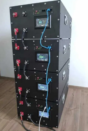

newbee2020 Опубліковано: 22 січня Поділитись Опубліковано: 22 січня (змінено) 26 хвилин тому, AnMig сказав: Питання 4. Який акумулятор до нього потрібен? Вимоги щоби тримав 7 годин навантаження ~1кВт. З розрахунку виходить 48v 200Ah. Тільки от акумулятори Deye всі по 51,2В і коштують в 2 рази дорожче за інвертор! Що з надійного і сумісне з цим інвертором ви б порадили? 48 і 51.2 це одне і те саме. підійде будь яка батарея на 16 ліфепо комірок, головне щоб БМС мала протокол спілкування із інвертором оптимально - самозбір або готовий самозбір, типу такого Змінено 22 січня користувачем newbee2020 2 Посилання на коментар Поділитися на інших сайтах More sharing options...
ЯД Опубліковано: 22 січня Поділитись Опубліковано: 22 січня 22 хвилини тому, AnMig сказав: SRNE - бачу по цінах воно не дуже далеко втекло від Deye. То наверное наши перекуры, он на самом деле немного дороже поврм 27 хвилин тому, AnMig сказав: Тільки от акумулятори Deye всі по 51,2В і коштують в 2 рази дорожче за інвертор! Що з надійного і сумісне з цим інвертором ви б порадили? Самосбор) Посилання на коментар Поділитися на інших сайтах More sharing options...

AnMig Опубліковано: 22 січня Автор Поділитись Опубліковано: 22 січня Дякую всім. Отже на разі шукаю 1фазний Deye на 6-8кВт, бажано із зовнішніми вентиляторами і батарею на 51,2в 200аг (10кВт) мінімум. Сам збирати акб не хочу. Не через криві руки, а тому що для першого і єдиного разу завелика відповідальність (бракована плата, бу комірка і т.п.). Може в регіоні по знайомих пошукаю (зараз багато людей цим займаються). Як ні - то щось заводське дивитимуся. Якщо придбаю, то все ж спробую перед ним поставити свій стабілізатор, бо напруга надто низька або скаче. Хіба, може в когось ще є якісь поради по цьому? 5. Чи достатньо голови і інструкції інвертора, щоб подружити його з батареєю (налаштувати)? Чи там є тонкощі, в яких лише спеціаліст з відповідним ПЗ розбереться? 6. Генератор інверторний 3.5кВт зможе забезпечити заряд акумуляторів через інвертор + заживити будинок (700-900Вт), якщо світла не буде довше? Чи все ж краще пускати напругу від генератора в обхід інвертора, і заряджати лише коли є електроенергія? Посилання на коментар Поділитися на інших сайтах More sharing options...

МакДо Опубліковано: 22 січня Поділитись Опубліковано: 22 січня 8 хвилин тому, AnMig сказав: шукаю 1фазний Сходіть на nkon.nl 8 хвилин тому, AnMig сказав: 5 Якщо АКБ від норм виробника, то Дея з нею комунікує легко без спеціалістів та спец ПЗ 10 хвилин тому, AnMig сказав: 6 Просто підключите до інвертора, виставити струм заряду акб, а все зайве піде на навантаження. 1 1 Посилання на коментар Поділитися на інших сайтах More sharing options...

Vikctor Опубліковано: 22 січня Поділитись Опубліковано: 22 січня (змінено) 15 минут назад, AnMig сказал: Може в регіоні по знайомих пошукаю (зараз багато людей цим займаються). Як ні - то щось заводське дивитимуся. Дурна справа насправді, бо нкон наразі пропонує інвертори в наявності по ціні не дорожче за китай та готові акб під своїм брендом в металевому корпусі теж по ціні не дорожче китаю і тим більше місцевих/знайомих, які збирають так само з комірок з нкону здебільшого. 15 минут назад, AnMig сказал: 5. Чи достатньо голови і інструкції інвертора, щоб подружити його з батареєю (налаштувати)? Чи там є тонкощі, в яких лише спеціаліст з відповідним ПЗ розбереться? Немає там складнощів. В інверторі є відповідний шнур і за 2 хвилини будь-хто здатен з'єднати ним інвертор та акб. Змінено 22 січня користувачем Vikctor 2 Посилання на коментар Поділитися на інших сайтах More sharing options...
