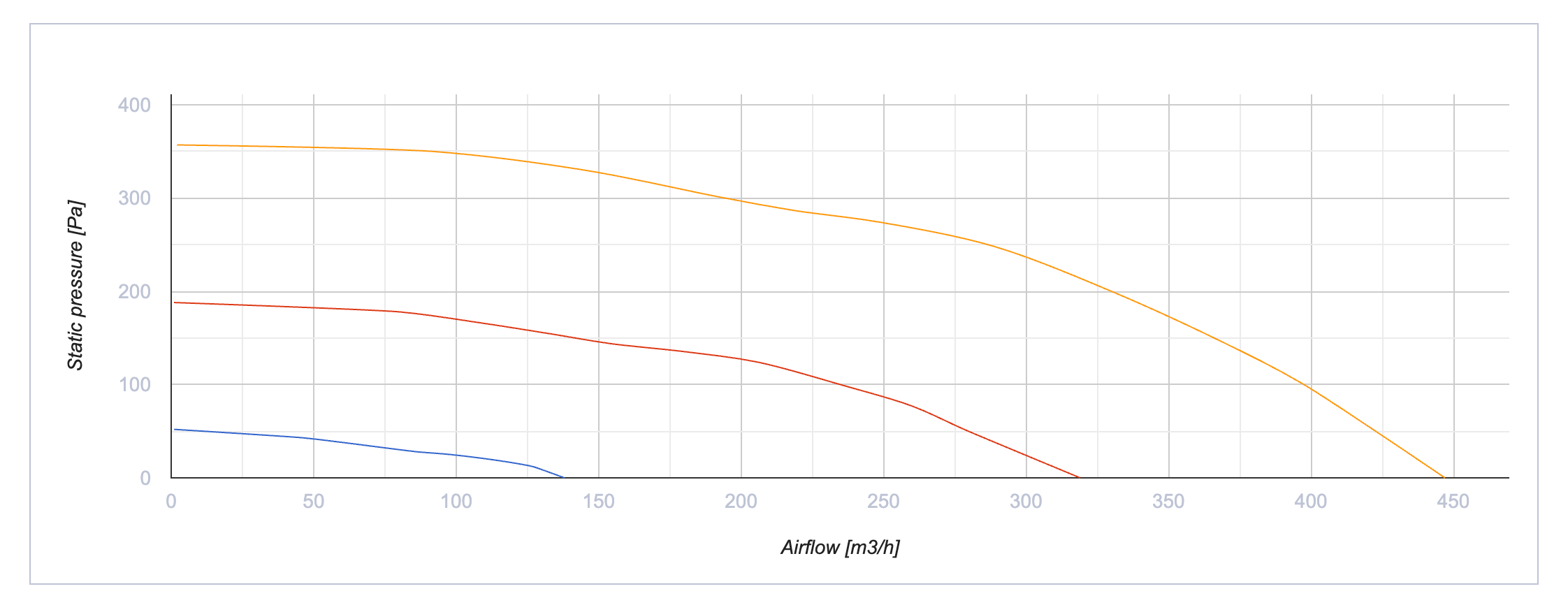

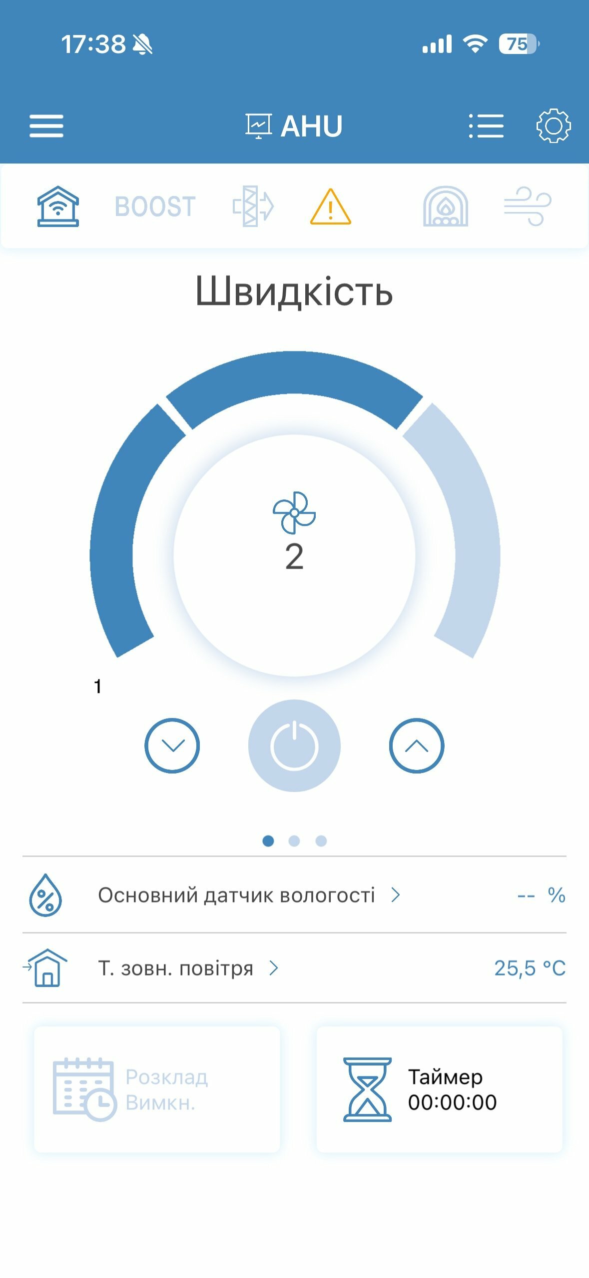

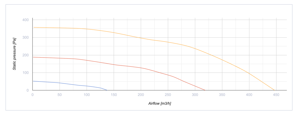

Vlad Bo Опубліковано: 29 квітня Автор Поділитись Опубліковано: 29 квітня (змінено) Знайшов ще ось таку нову ПВУ (принаймні так каже Вентс) vents.ua/product/vuer-401-ve-ec-l-a21/ Роторний рекуператор по ідеї ефективніший, сорбційний тобто передає вологу. На графіку це типу 3 швидкості чи як? UPDATE Регіональне представництво Вентс запропонувало натомість з пластинчастим рекуператором таку новинку в шумоізольованому корпусі. vents.ua/product/enave-t-550-ve-a21-r/ Сказали що є 3 швидкості Цікаво, це обмеження фізичне чи програмне? Типу чи можна через Modbus гнучкіше контролювати швидкості. В додатку бачу раніше було в % швидкість, а тепер чомусь 1-2-3 тільки. Змінено 29 квітня користувачем Vlad Bo Посилання на коментар Поділитися на інших сайтах More sharing options...
standov Опубліковано: 29 квітня Поділитись Опубліковано: 29 квітня 2 часа назад, Vlad Bo сказал: Цікаво, це обмеження фізичне чи програмне? Типу чи можна через Modbus гнучкіше контролювати швидкості. В додатку бачу раніше було в % швидкість, а тепер чомусь 1-2-3 тільки. зазвичай залежить від двигунів 2 часа назад, Vlad Bo сказал: На графіку це типу 3 швидкості чи як? 400 кубів на 100 паскалях, виглядає як так - максимальні оберти. Посилання на коментар Поділитися на інших сайтах More sharing options...
standov Опубліковано: 29 квітня Поділитись Опубліковано: 29 квітня 2 часа назад, Vlad Bo сказал: Цікаво, це обмеження фізичне чи програмне? Типу чи можна через Modbus гнучкіше контролювати швидкості. В додатку бачу раніше було в % швидкість, а тепер чомусь 1-2-3 тільки. незалежно від того це обмеження програмне чи фізичне - регулювання по модбасу буде таким самим, більше вам скажу, 90% що рідний пульт працює по модбасу 2 Посилання на коментар Поділитися на інших сайтах More sharing options...
МакДо Опубліковано: 29 квітня Поділитись Опубліковано: 29 квітня 12 хвилин тому, standov сказав: незалежно від того це обмеження програмне чи фізичне - регулювання по модбасу буде таким самим, більше вам скажу, 90% що рідний пульт працює по модбасу Якщо керування побудоване на А14, то з пульта лише 1-2-3. Але до самої ПВУ можна підключатися за допомогою ПК і налаштовувати % під ті 1-2-3 швидкості. Посилання на коментар Поділитися на інших сайтах More sharing options...
ЯД Опубліковано: 29 квітня Поділитись Опубліковано: 29 квітня 2 години тому, Vlad Bo сказав: Типу чи можна через Modbus гнучкіше контролювати швидкості В А21 автоматике - можно и с апликухи, и через модбас 1 Посилання на коментар Поділитися на інших сайтах More sharing options...

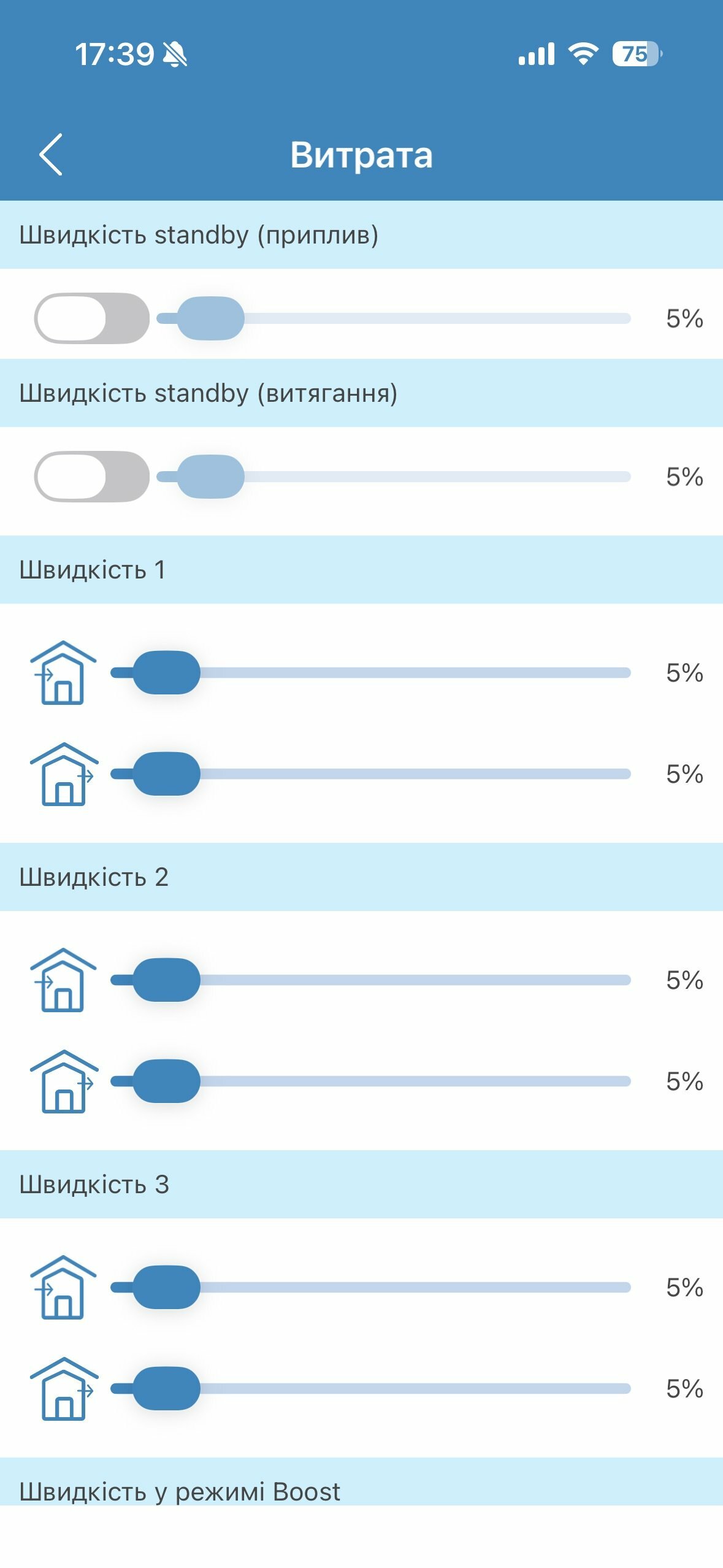

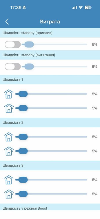

Vlad Bo Опубліковано: 29 квітня Автор Поділитись Опубліковано: 29 квітня (змінено) 2 години тому, МакДо сказав: Якщо керування побудоване на А14, то з пульта лише 1-2-3. Але до самої ПВУ можна підключатися за допомогою ПК і налаштовувати % під ті 1-2-3 швидкості. Дивлюсь саме на А21 - vents.ua/product/enave-550-ve-a21-l Не знайшов про кількість швидкостей чи відсотки тут vents.ua/download/enave-550-v-manual-19286.pdf При тому я бачу що на старих скрінах апки можна було регулювати в % швидкість. Змінено 29 квітня користувачем Vlad Bo Посилання на коментар Поділитися на інших сайтах More sharing options...
Vlad Bo Опубліковано: 29 квітня Автор Поділитись Опубліковано: 29 квітня (змінено) 2 години тому, МакДо сказав: Якщо керування побудоване на А14, то з пульта лише 1-2-3. Але до самої ПВУ можна підключатися за допомогою ПК і налаштовувати % під ті 1-2-3 швидкості. Ага вже бачу тепер. Знайшов в демо режимі Vents Home інженерне меню, там бачу налаштування % потужності для 3 швидкостей. Цікаво нафіга вони придумали такий складний UX. Ну але хоч є можливість налаштувати Прихований текст Змінено 29 квітня користувачем Vlad Bo Посилання на коментар Поділитися на інших сайтах More sharing options...
