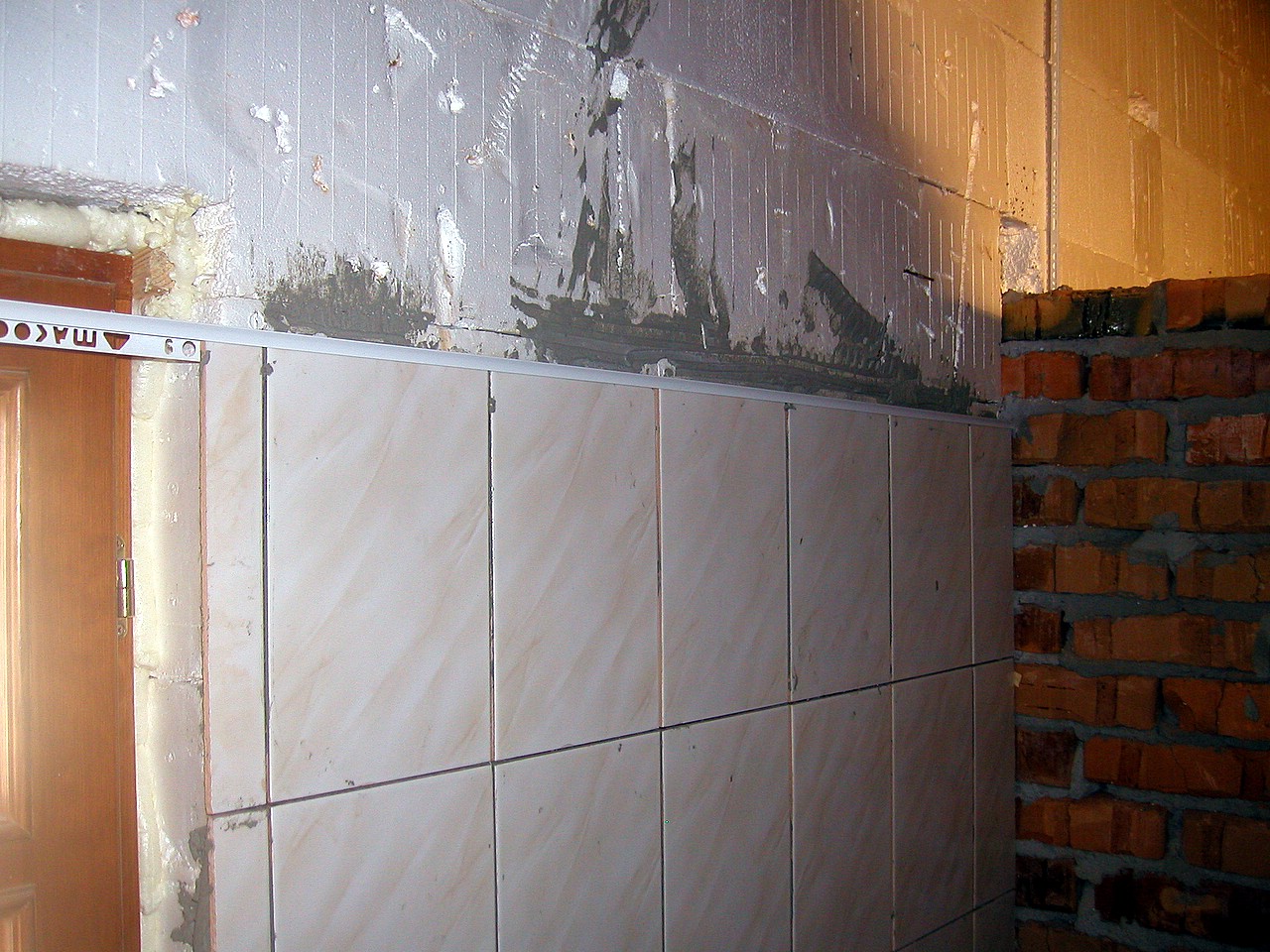

gugik Опубліковано: 19 січня 2011 Поділитись Опубліковано: 19 січня 2011 На термоблок вы сможете приклеить плитку? Почему нет? Посилання на коментар Поділитися на інших сайтах More sharing options...
Хохол Опубліковано: 19 січня 2011 Поділитись Опубліковано: 19 січня 2011 На термоблок вы сможете приклеить плитку? играючи! Прямо на пенопласт, а для успокоения совести можно сетку добавить Посилання на коментар Поділитися на інших сайтах More sharing options...
Avlas Опубліковано: 19 січня 2011 Поділитись Опубліковано: 19 січня 2011 терзают смутные сомнения что отпадет Посилання на коментар Поділитися на інших сайтах More sharing options...
Хохол Опубліковано: 19 січня 2011 Поділитись Опубліковано: 19 січня 2011 терзают смутные сомнения что отпадет сомнения- это хорошо! 1 Посилання на коментар Поділитися на інших сайтах More sharing options...
mans_2008 Опубліковано: 19 січня 2011 Поділитись Опубліковано: 19 січня 2011 Очень любопытно посмотреть расчет отделки термодома. У материалов совершенно разная агдезия к штукатуркам и клеям. Т.е в любом случае термоблок нужно сначала отделывать чем-нибудь типа Ceresit CT 85 с сеткой, причем и снаружи и изнутри. Я строю из газобетона, планирую некоторые стены изнутри просто зашпаклевать, на некоторых клеить плитку прямо на газобетон. На термоблок вы сможете приклеить плитку? Что касается вентиляции, она нужна в обоих случаях, ИМХО ГКЛ можно сразу на пенопласт клеить и оторвать его будет проблематично если даже захотеть! Плитку тоже можно сразу на пенопласт. Посилання на коментар Поділитися на інших сайтах More sharing options...

mans_2008 Опубліковано: 20 січня 2011 Поділитись Опубліковано: 20 січня 2011 сомнения- это хорошо! А Вы плитку к пенопласту на какой клей клеите? Посилання на коментар Поділитися на інших сайтах More sharing options...
Хохол Опубліковано: 21 січня 2011 Поділитись Опубліковано: 21 січня 2011 А Вы плитку к пенопласту на какой клей клеите? я много общался с начальниками цехов по производству клеев, с технологами и пришел к выводу, что марка клея особо не важна. Главное чтоб он был настоящий заводской и был предназначен именно для пенопласта и плитки. Цемент в клеях как правило отечественный, песок тоже, а полимерные добавки импортные и никто из этого секрета не делает. Практика(лично моя) доказала мои слова. 1 Посилання на коментар Поділитися на інших сайтах More sharing options...
mans_2008 Опубліковано: 21 січня 2011 Поділитись Опубліковано: 21 січня 2011 Главное чтоб он был настоящий заводской и был предназначен именно для пенопласта и плитки. Так в том и дело, что, например, Церезит СТ 83 (85) предназначен для поклейки пенопласта к кирпичному/бетонному и т.д. основаниям. СМ-11 (17) для поклейки плитки на теже кирпичные/бетонные основания но не на пенопласт. Полимин П22 хвалили для поклейки ГКЛ (гипса) на пенопласт. Так что же выбрать для поклейки плитки на пенопласт? ИМХО: В идеальном случае на пенопласте создать армослой на СТ-85 с сеткой в середине, а потом уже на СМ-11 или СМ-17 плитку. Но этот способ дороговат однако! Посилання на коментар Поділитися на інших сайтах More sharing options...
lan1980 Опубліковано: 10 лютого 2011 Поділитись Опубліковано: 10 лютого 2011 Так в том и дело, что, например, Церезит СТ 83 (85) предназначен для поклейки пенопласта к кирпичному/бетонному и т.д. основаниям. СМ-11 (17) для поклейки плитки на теже кирпичные/бетонные основания но не на пенопласт. Полимин П22 хвалили для поклейки ГКЛ (гипса) на пенопласт. Так что же выбрать для поклейки плитки на пенопласт? ИМХО: В идеальном случае на пенопласте создать армослой на СТ-85 с сеткой в середине, а потом уже на СМ-11 или СМ-17 плитку. Но этот способ дороговат однако! дороговато но без приключений весной,))))( разкошеливайтесь) Посилання на коментар Поділитися на інших сайтах More sharing options...
mans_2008 Опубліковано: 11 лютого 2011 Поділитись Опубліковано: 11 лютого 2011 дороговато но без приключений весной,))))( разкошеливайтесь) Видел в продаже плитки размерами 50*50 см. под кирпич, камень и т.д. (не крашенный, голый бетон) с потайными отверстиями по углам для жесткого крепления к стене анкерами/шурупами. Сначала крепишь плитку, прикручиваешь ее к стене, замазываешь потайные отверстия и красишь. Цена 140-160 грн/м2. Думаю что дороговато для бетонной плитки, посему: Решили взять формы и делать плитку по камень размерами где-то 80*60 с такими же потаями, но крашенную и не прямоугольную, а типа как сайдинг под камень. Замазывать потаи таким же цветным раствором что и плитка, сверху можно пройтись каким-то глянцем ипа Гипердесмо АДИ-Е. Посилання на коментар Поділитися на інших сайтах More sharing options...
